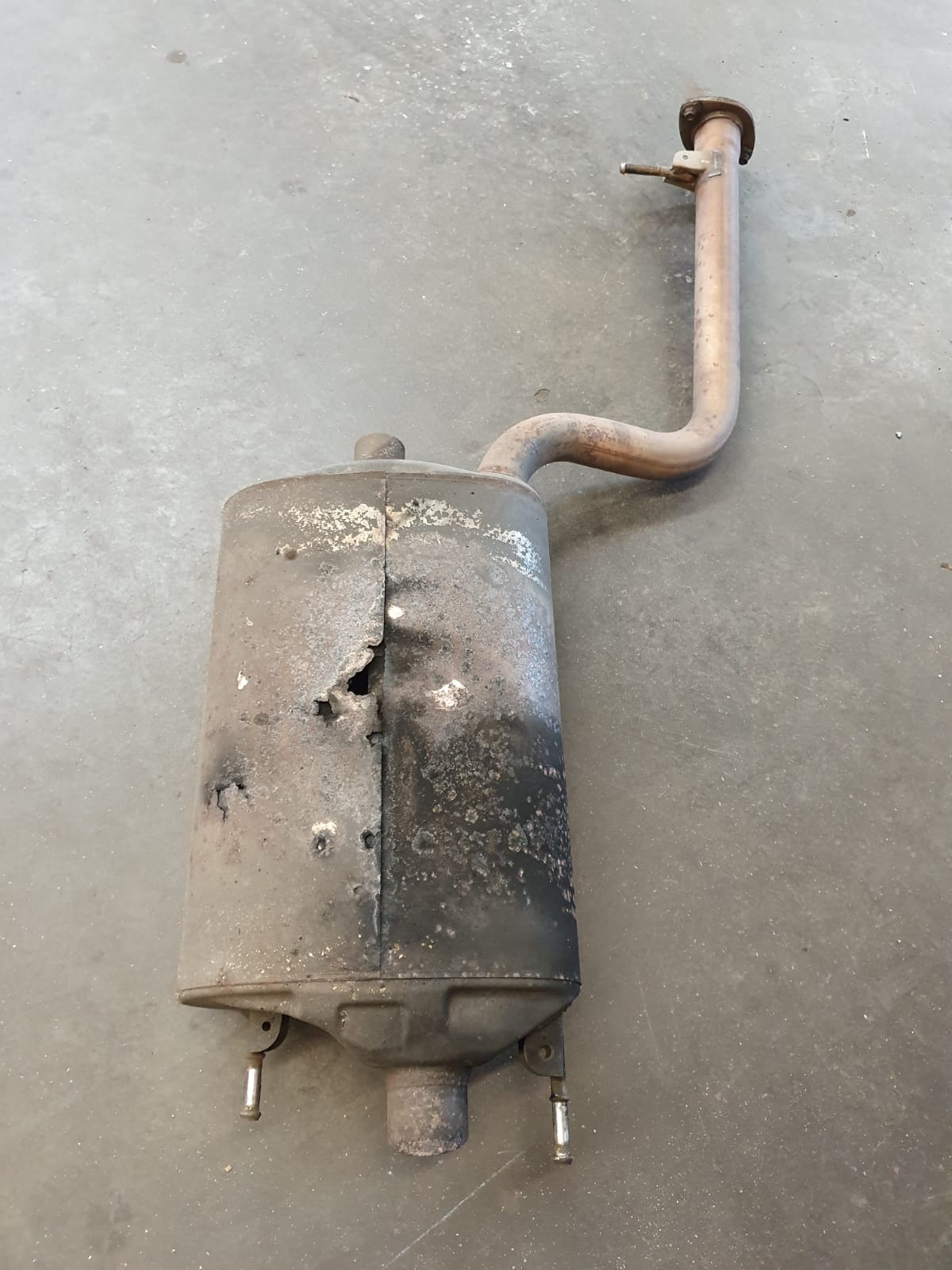

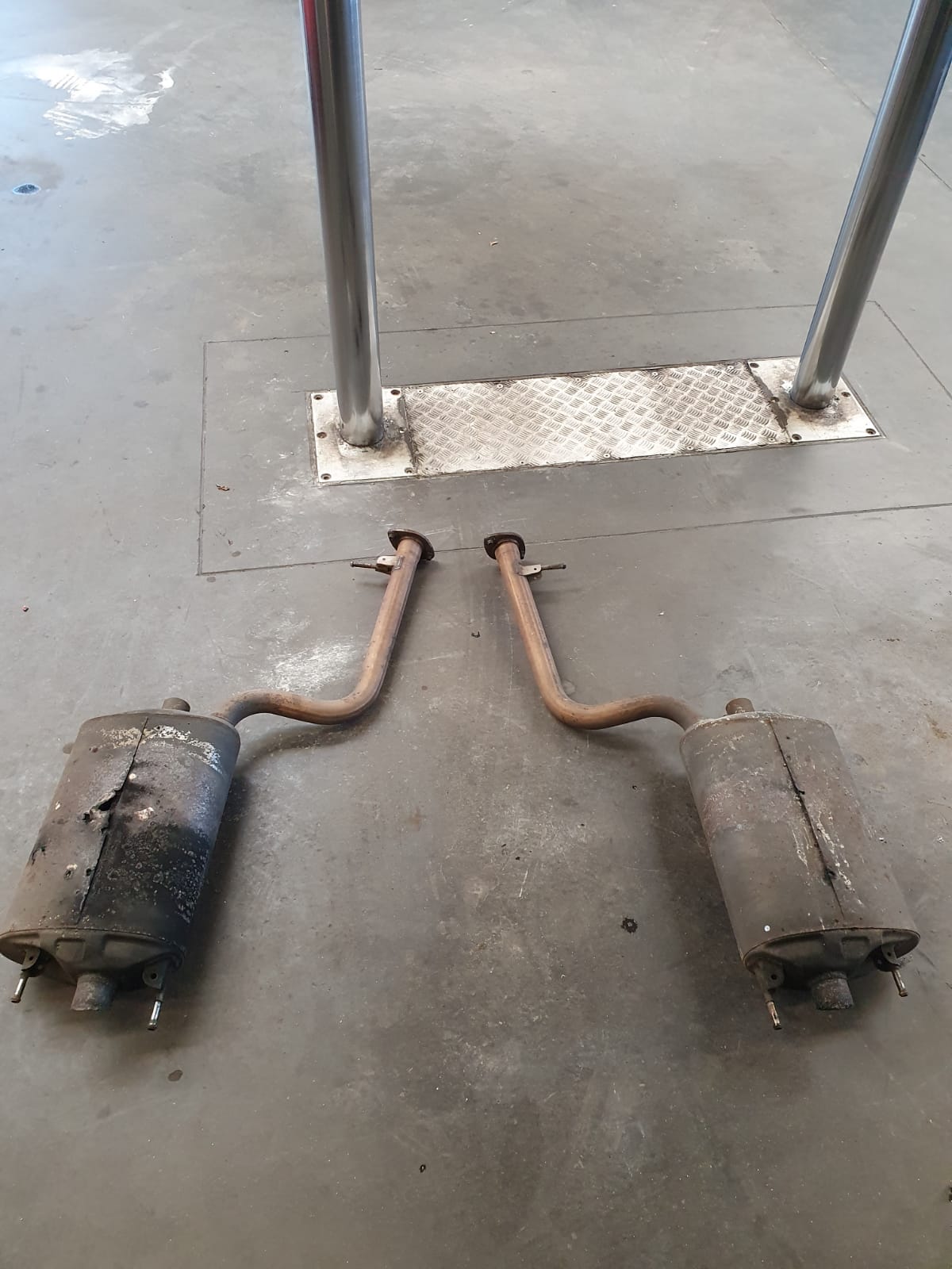

In de linkse zaten flinke gaten en rechts was nog maar net goed. Hopelijk gaan de nieuwe weer een jaar of tien mee.

Flink verschil tussen links en rechts zeg. Lijkt of de linker structureel nat(ter) is geweest. Zit er iets naast de einddemper wat hem zo'n donker plek geeft?

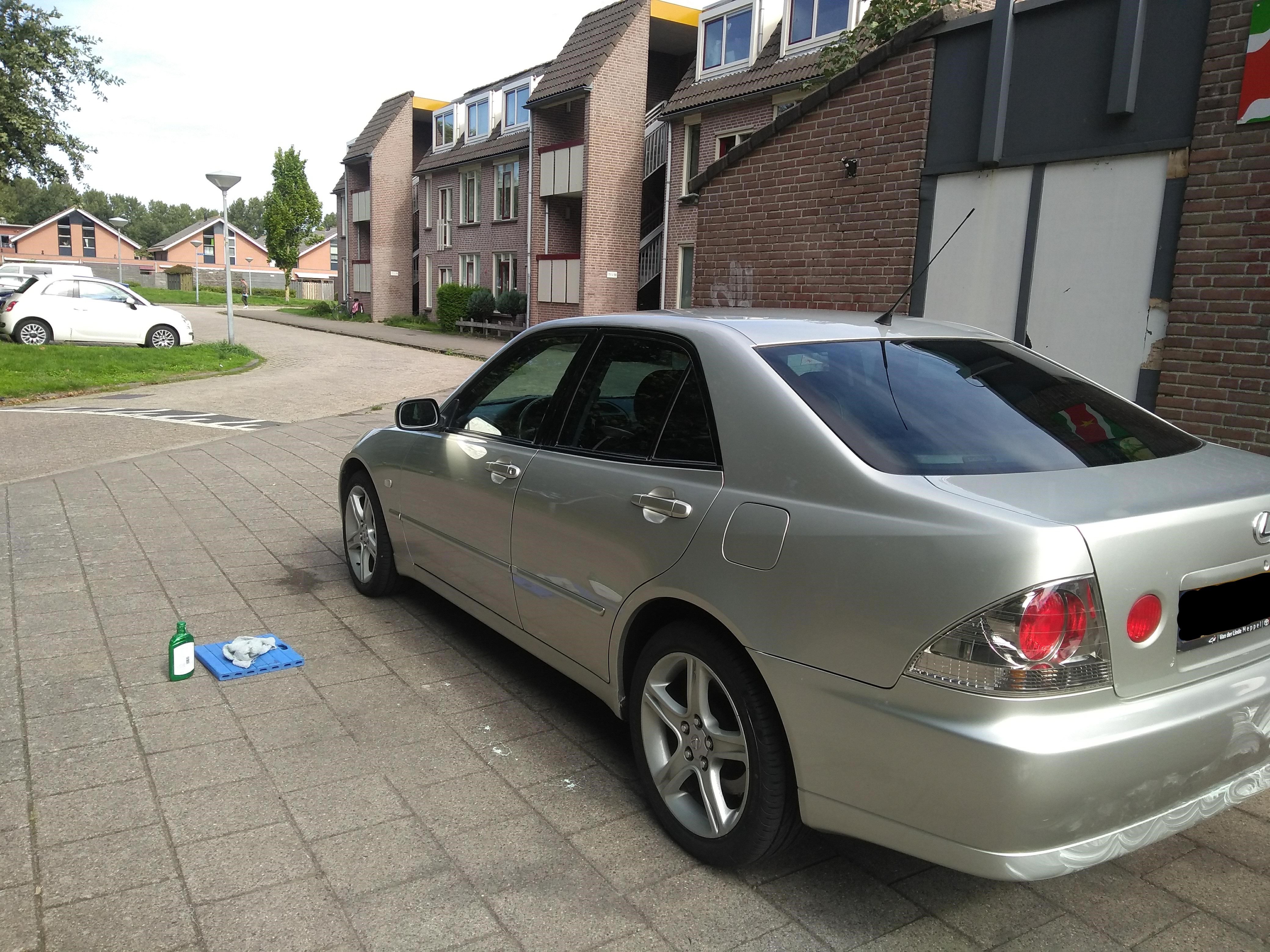

Bijna 20 jaar oud en ruim 230.000 op de teller. En dan zo glimmen als je e.a. gewoon lekker in de wax zet. Blijft mooi spul, die lexussen
