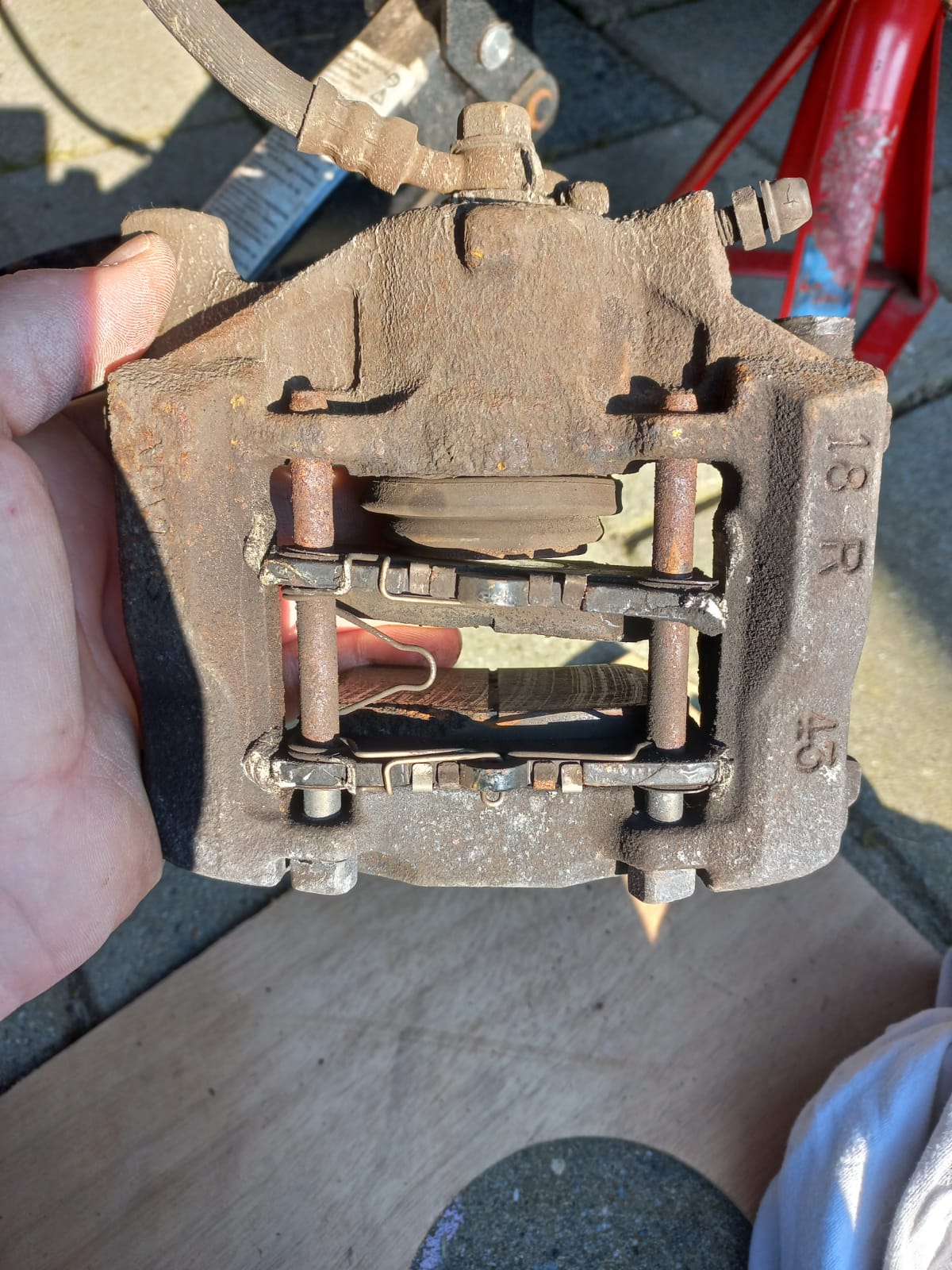

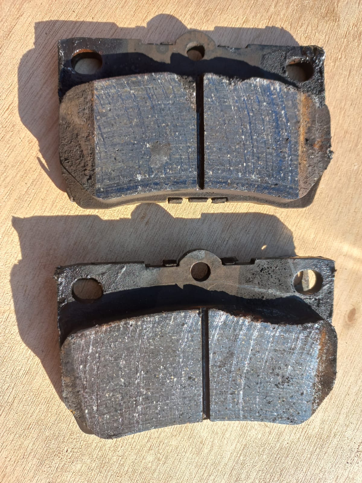

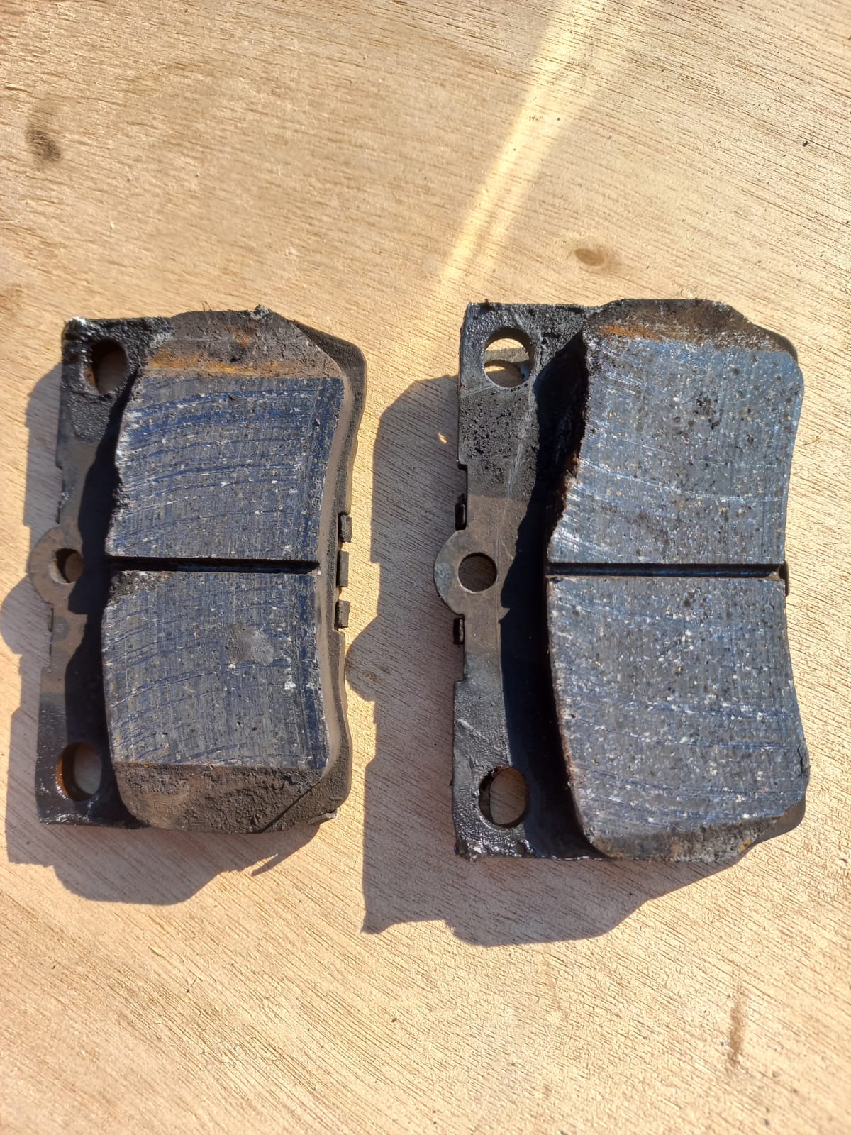

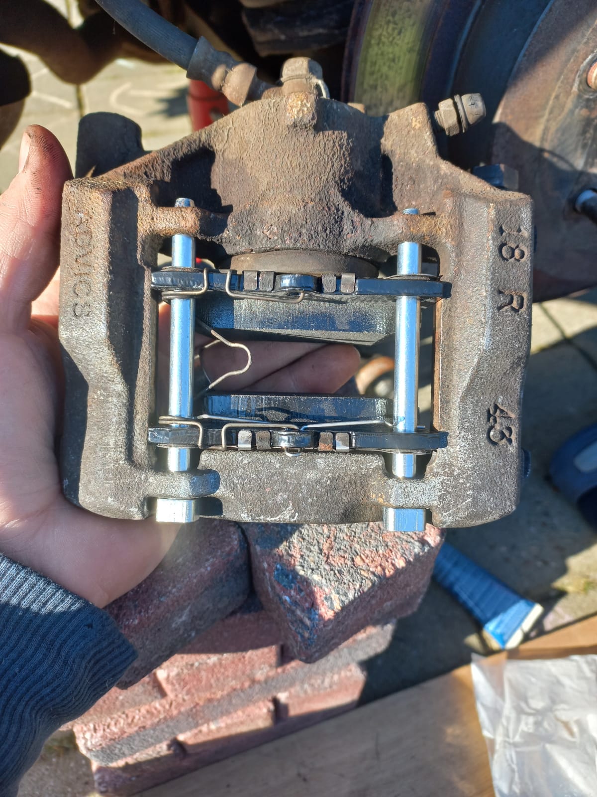

Achterremmen aangepakt.
nieuwe glijpennen, de boel weer in het vet gezet, en meteen nieuwe remblokken.. deze waren nog niet oud, maar aan alle kanten afgebrokkeld.
leuk detail, de oude glijpennen hadden wd-40 en tikken van de hamer nodig om er uit te komen, de nieuwe vielen er steeds uit als ik ze los liet.
en ja ze zijn even dik.
alles weer goed ingesmeerd op de juiste plekken (op de foto nog niet)
En het mooie resultaat :-D als ik de garage uitrijd thuis mis ik opeens die piepende remmen (als kiespijn) maar ik mis het wel :p

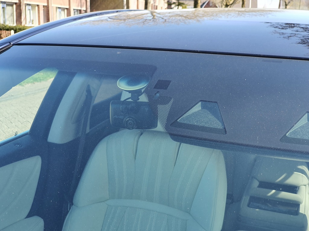

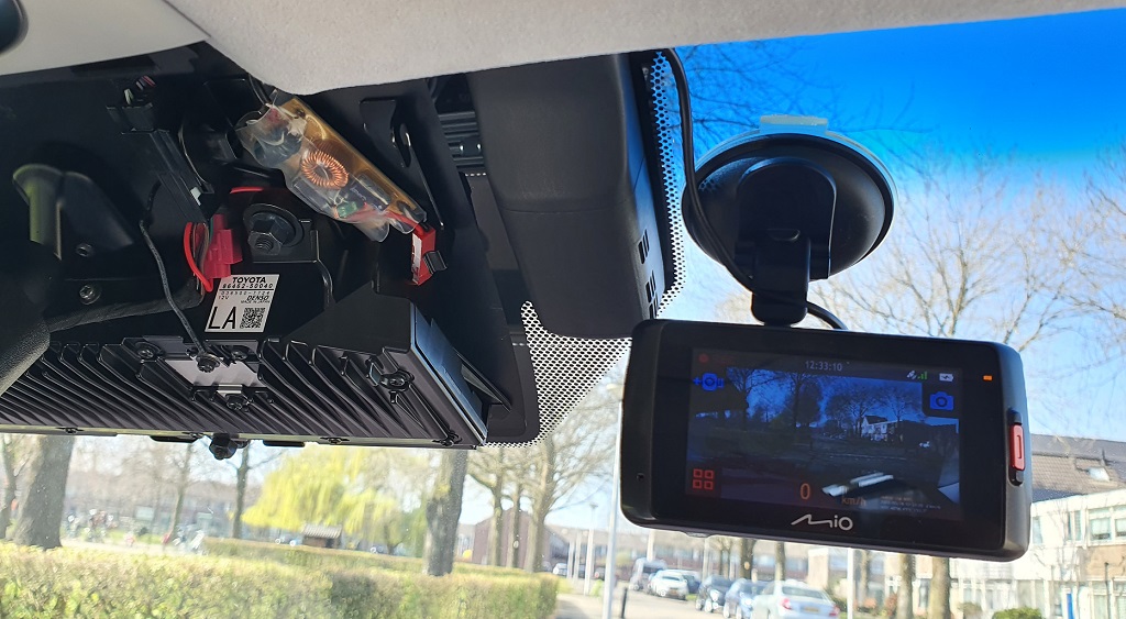

Ein-de-lijk na 8 maanden m'n dashcam weer ingebouwd, ik haat draadjes dus hij wordt gevoed vanaf de spiegel.
Flink gekl00t om die kappen los te halen, maar hij zit nu netjes en er is niets afgebroken. Powersupply netjes met krimpkous ingepakt, paste precies achter de kap. Alles met stekkerverbindingen gemaakt dus hij is in no time ook weer uitgebouwd mocht ik de auto ooit verkopen...

Ik ben benieuwd naar je ervaringen. Ik heb ook overwogen om een dashcam in te bouwen maar ik wil ook geen draadjes zien. Daar heb ik tenslotte geen Lexus voor.
Het ziet er netjes uit 👍
Ik heb ook zo'n hekel aan draadjes, dus dit verdiend een dik compliment . Knap gedaan. Slim ook met die stekkertjes. Top!
Kun je daar wat meer over vertellen? Mijn dashcam wordt nu nog gevoed vanaf de aansteker maar ik ben niet helemaal tevreden met hoe dat zit en dit lijkt me een veel betere oplossing.
Jarno
Jarno
Ik heb het gedaan zoals een lid van CL. De bedrading is niet zo'n probleem, gewoon zoeken waar 12 volt op staat als het contact aan staat. Voor de kapjes moet je even zoeken, gelukkig heeft dat lid het al voor me gedaan anders had ik zeker iets afgebroken.
