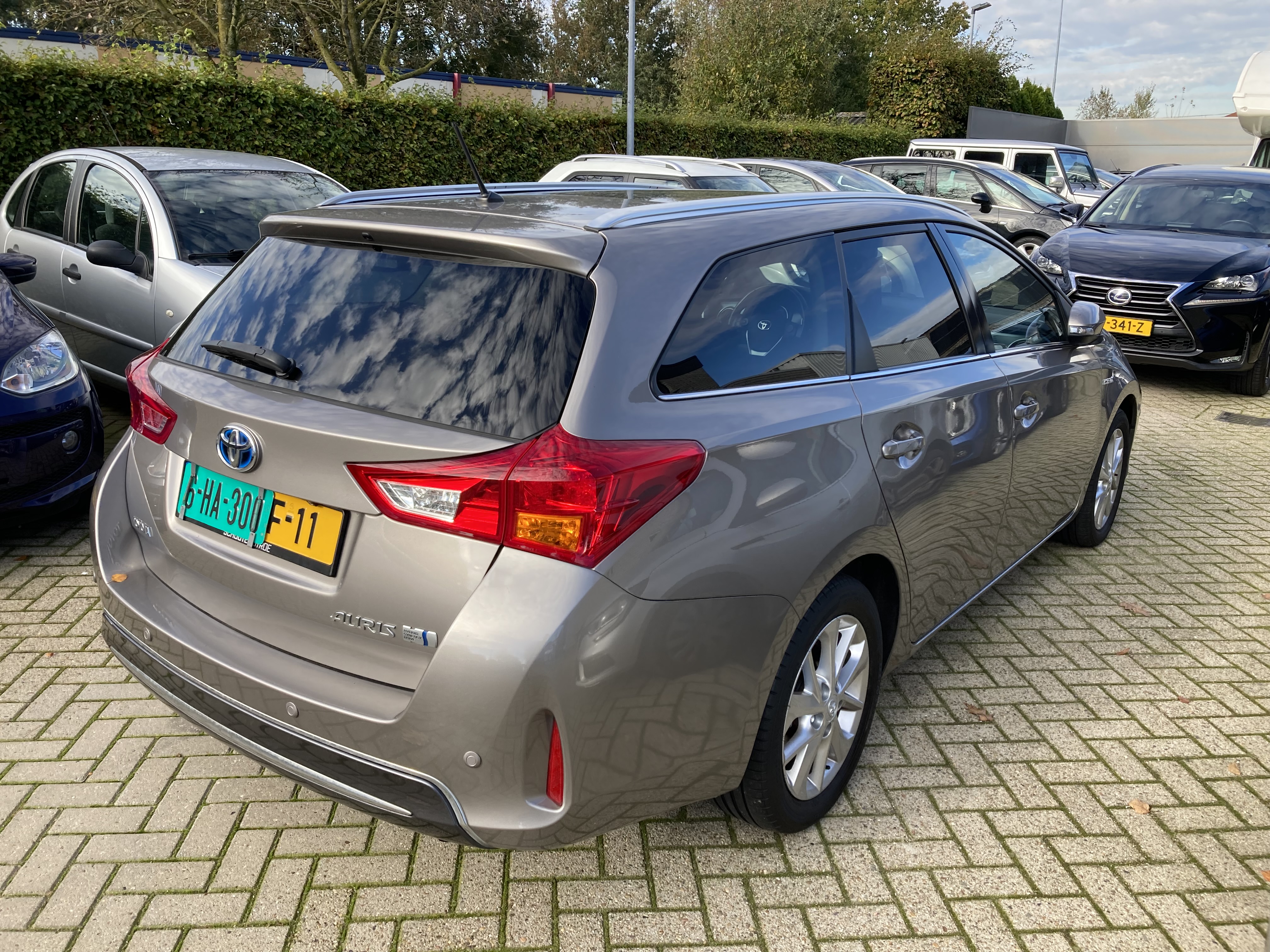

Al de informatie heeft gisteren geleid tot aankoop (en meteen meenemen) van een Auris Touring Sport 1.8 hybrid.
Nogmaals dank (ook namens mijn neefje)
