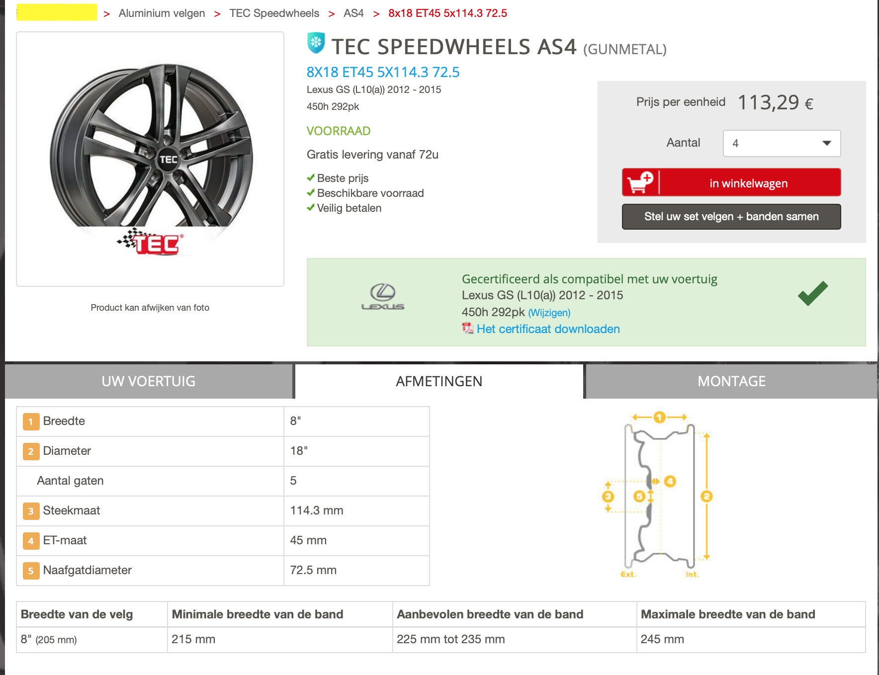

Nou ik wacht nog even op response van bandenspecialist, online vond ik het volgende op een banden site , dacht zoiets te proberen.
Sitenaam even weggehaald in screenshot voor het geval dat een issue is. Iemand ervaring met het merk velg ?
