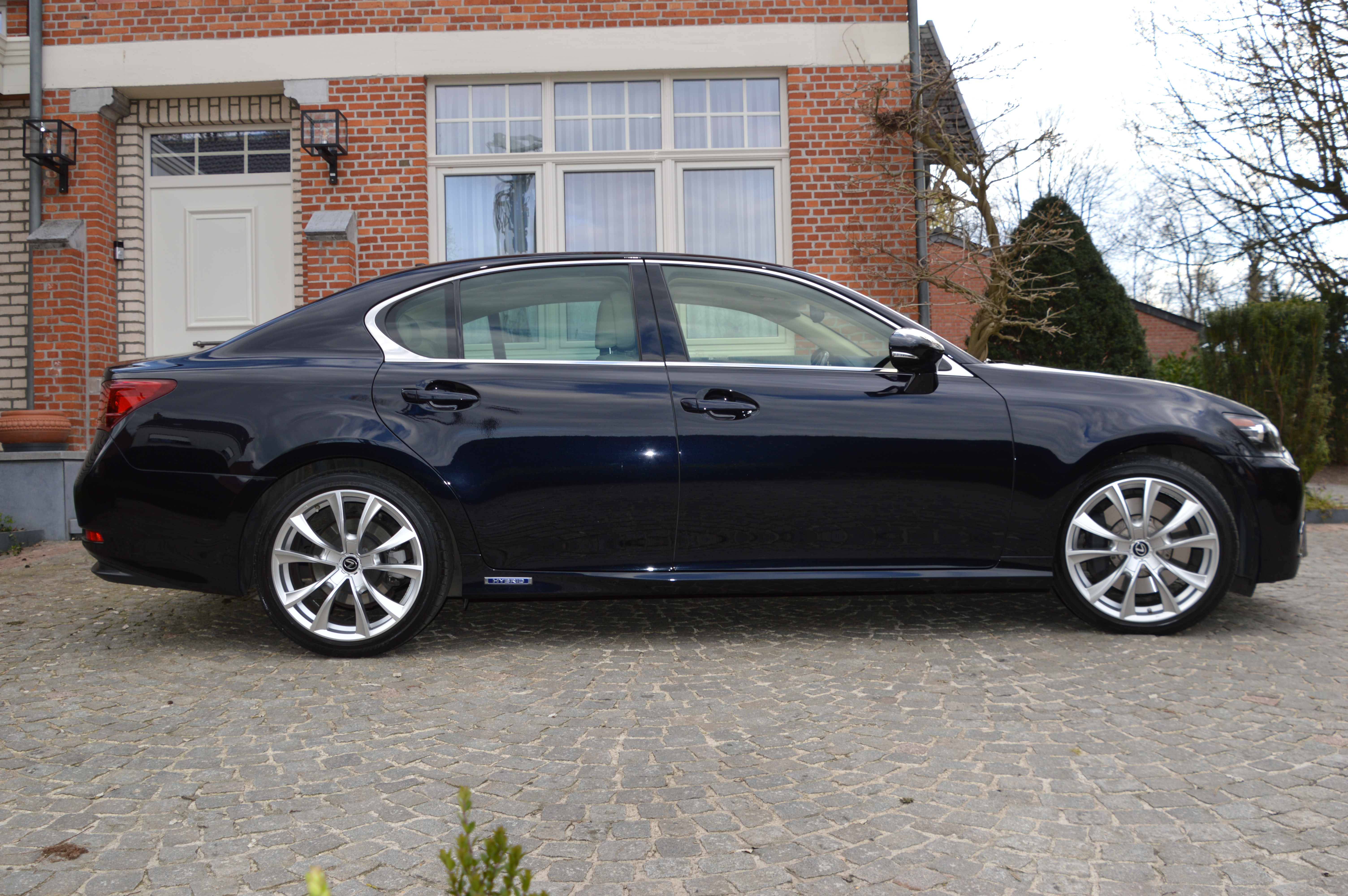

Hallo GS-fanaten,
Zelf heb ik een GS450H Privilege line 2014 en heb after-market velgen laten plaatsen van het merk Genesis. Het betreft 19 inch. Deze zijn op maat gefreesd zodat het naafgat en de ET-waarde kloppen. Ben zeer tevreden over de velgen die nu al meer dan 2 jaar op de wagen liggen.
Velgen aangekocht bij Bandencentrale Van Wemmel, Dendermonde.
De originele velgen worden gebruikt als winterset.
