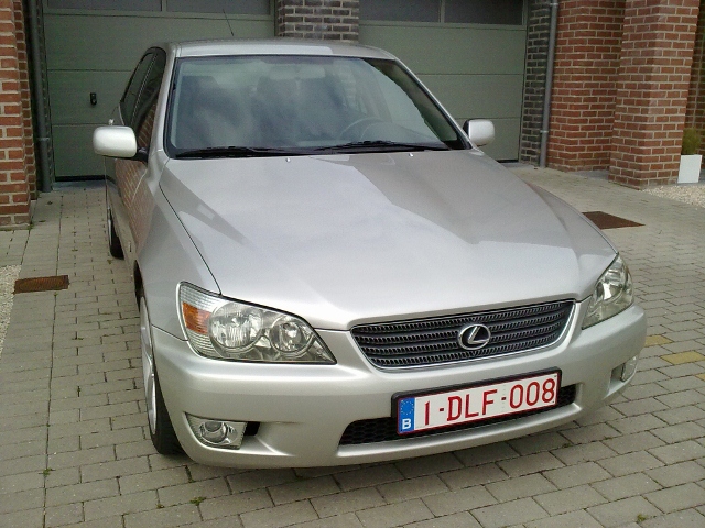

Rijd nu ong 6 weken met Is200 en boekje eens gelezen wat kan en mag met de auto. Nu lees ik dat er een alarm standaard in zit. Zo ging ik dat even uittesten : alle vier de ramen open, auto op slot doen met sleutel en dan je armen in de auto zwaaien, resultaat was natuurlijk niks alarm. Staat erbij geschreven indien het niet werkt even naar dealer langsgaan. Iemand raad mee, of zit er geen alarm in? Groetjes Jan.
