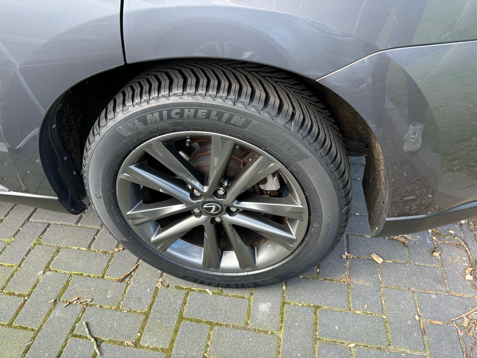

Bedankt iedereen voor de reacties!
Ik ben uiteindelijk voor de CrossClimate 2 SUV 101V gegaan. In de niet-SUV variant waren de Crossclimates in deze maat alleen als 105H leverbaar en deze was duurder dan de 101V.
Hiernaast ook nog contact gehad met Michelin, en die gaven aan dat de SUV banden qua profiel niet verschillen maar wel een extra versteviging in zich hebben om met de hogere suv’s rekening te houden. Daarnaast gaf hij aan dat de 101 draagvermogen ruim voldoende zou moeten zijn en de 105 pas nodig wordt als je met een zware aanhanger of caravan gaat rijden.
De eerste bevindingen zijn dat ze in de bebouwde kom wel flink stevig aanvoelen (is misschien ook nieuwigheid?) maar op de snelweg heel stabiel rijden en ik qua geluid ook weinig verschil hoor tov de zomerbanden.
En het resultaat:
En klaar voor de wintersport:

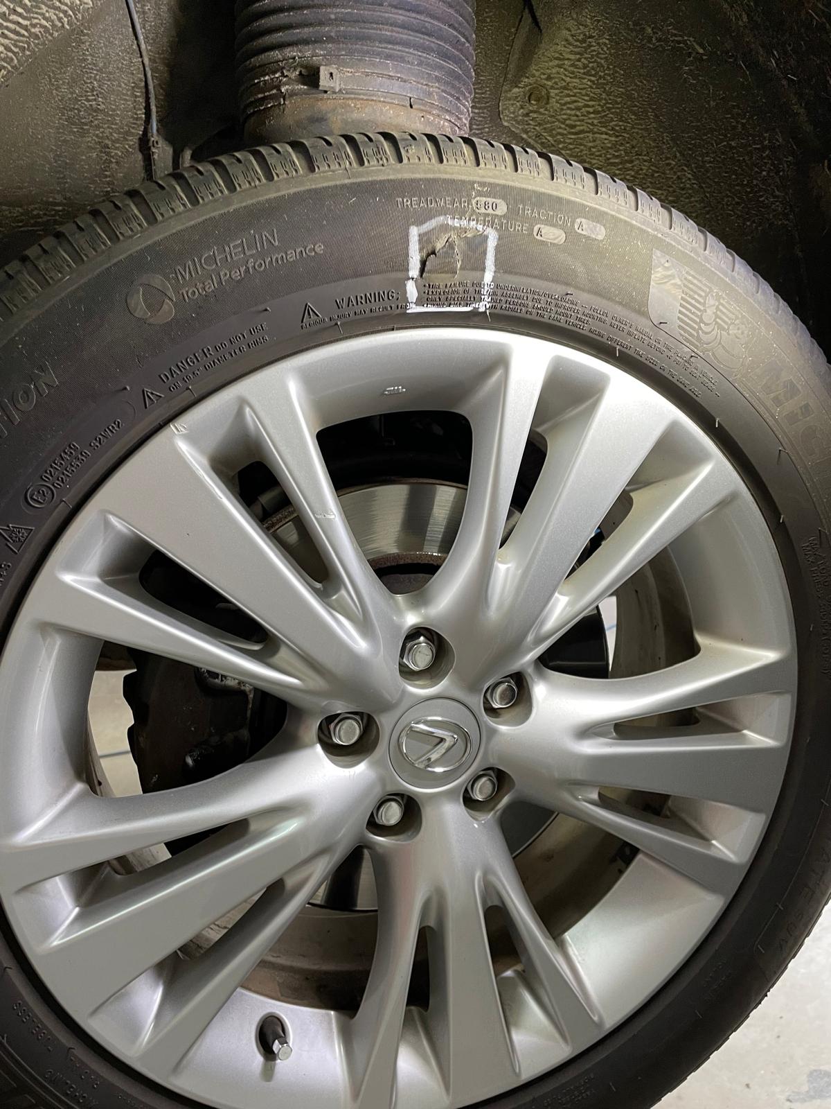

Onderstaande afwijking heeft mijn band al een jaar. 2 maanden terug is hij hiermee ook door de apk gekomen. Dus alles lijkt mij in orde ondanks dat t niet mooi is.
Zouden jullie hiermee naar Italie en terug durven rijden?
Poe, als de bandenmonteur aangeeft dat het slechts een scheur is in het buitenste vlak en dit 100% niets betekent voor stabiliteit, kracht, temperatuurschommelingen en dergelijke dan zou ik er wel mee durven rijden.
Alleen niet in Duitsland omdat ik wanneer mogelijk op echt hoge snelheid rij. Daarvoor zou ik nieuwe banden willen.
Maar als je voldoende zekerheid hebt verkregen en je rijdt een beetje normaal zou ik het wel aandurven.
Waarderingen: Higgie
Ik zou het ook durven, toen ik nog een GS 450h reed, had ik dit ook, hup naar de bandenboer en die zei dat wanneer het alleen het rubber is dat het geen probleem is, je mag uiteraard niet de onderliggende laag zien.
Bekijk bijlage 181858
Ik begrijp de apk keurmeester niet en ook degene die hiermee de weg op gaat. Je ziet aan de letters dat de band al gedeformeerd is. Over een trottoirband of erger nog op snelheid en de band zal juist daar klappen. Niet mijn keuze. Auto is het waard maar zeker ook de mogelijkheid om veilig te rijden.
