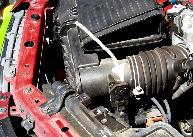

Haal de stekker eens los van de LuchtMassaMeter, geeft dit een positieve verandering dan kon deze LMM wel defect zijn. Deze zit in de aanzuiging tussen luchtfilter en inlaatspruitstuk, grote stekker met 5-7 draden.
Zoals op onderstaande foto's ziet een LMM er uit voor een IS250.

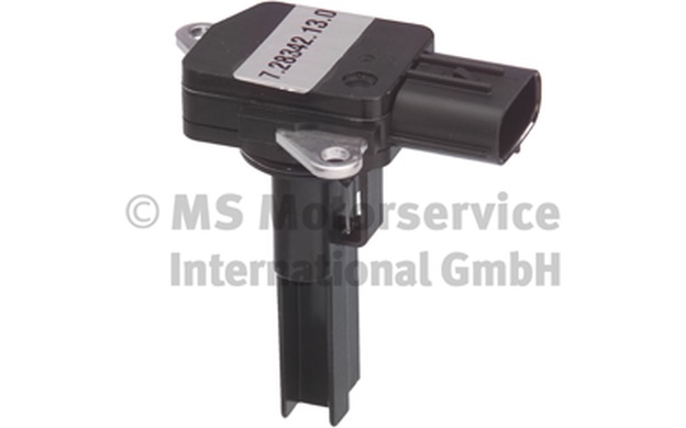

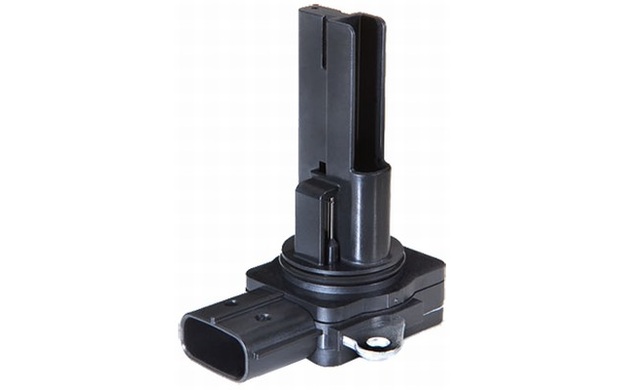

dit is voor een is200 als ik het goed heb gevonden op google , is de sensor in de aanzuigbuis
en hier het artikel
http://z4.invisionfree.com/lexusaltezzaclub/ar/t2050.htm
Dank u!
Volgens mij is dat alleen de 300.
de 200 heeft een andere luchtfilterbehuizing.

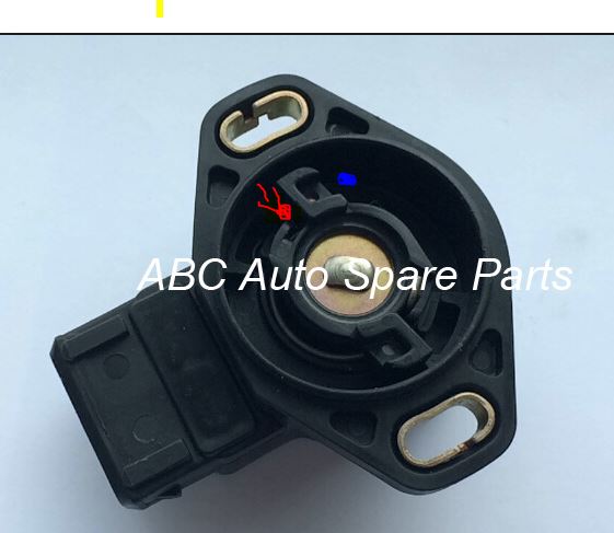

    21,6 KB · Weergaven: 204
Als je de sensor monteert, waar komt dan het asje vanuit het gasklephuis te zitten, op de rode plek of de blauwe plek?
Hij zit nu op de rode plek en dat zou kunnen verklaren waarom hij bij volgas verzuipt, of zie ik dat verkeerd?
    36,5 KB · Weergaven: 194
Als ik de constructie beredeneer, dan zou het asje op de blauwe plek moeten zitten en de sensor schijf op de foto linksom (=CCW) moeten laten draaien als de gasklep opent. Maar het is ook goed voor te stellen dat bij losmaken van de sensor het asje naar de rode positie schiet zo gauw daar ruimte voor ontstaat. Maar waarom zoek je naar zaken die je niet open hebt gehad? Zo'n as verspringt niet zomaar. De bevestigingsschroeven van de sensor waren hoogstwaarschijnlijkvoorzien van zegellak, want de afstelling van zo'n sensor ligt nogal gevoelig. Als het asje daadwerkelijk op de rode positie heeft gezeten, dan zal de sensor de gaskleppositie niet hebben kunnen registreren en zal waarschijnlijk sprake zijn van te arm mengsel ipv te rijk. Zo ja, kijk daar dan mee uit, want een te arm mengsel zorgt voor een te hoge verbrandingstemperatuur en richt schade aan! Is de kleur van je bougies aan de grijs/witte kant, dan loopt je blok te arm.
En als hij te arm loopt, dan bij volgas kan hij niet genoeg brandstof inspuiten en houdt hij in.
Hij is vervangen en zit volgens mij in het rode gedeelte. En het blok is vrij warm en helemaal als ik een bobine los schroef, is die nogal heet.
