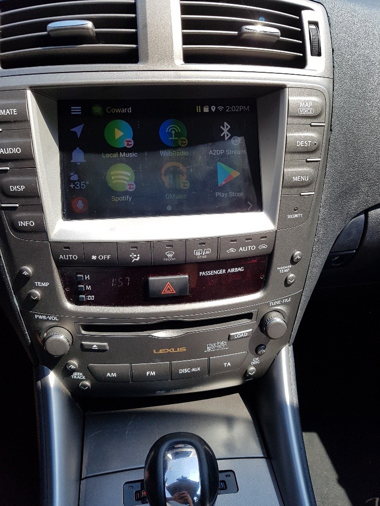

Na wat aanloopprobleempjes werkt het perfect! Wat van belang is dat je bij de eerste keer opstarten van het systeem direct een goede Wifi verbinding hebt zodat de firmware kan worden gedownload en ge?nstalleerd. Is dat eenmaal aan de gang dan loopt het als een zonnetje. Niet onbelangrijk is een goede installatieplek en het netjes wegleggen van de bedrading. Verder is het plug&play, Google Maps werkt feilloos even als Webradio. Local music dmv een stick idem dito. En dit allemaal op het originele scherm met behoud van alle functies. Dikke aanrader voor als je up-to-date wil komen zonder al te veel poespas.
Dat klinkt goed! Wat vind je van de reactiesnelheid als je Google Maps bijvoorbeeld start? Reageert het goed op de input van je vingers op het touchscreen? Dan denk ik aan dat de icons groot genoeg zijn en dat je niet vaak "mis" drukt of zo?
Apps starten snel op, ook Google Maps en het hangt een beetje van je vingers af!! :) Doordat ik niet echte "kantoorvingertjes" heb duurt het soms wat "langer" voordat je bent waar je zijn wilt maar kan ik geen bezwaar vinden. Het scherm reageert doorgaans goed en de icons zijn groot genoeg.

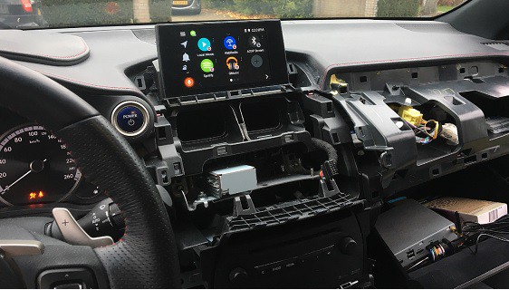

Onlangs een GROM Vline2 ingebouwd in een Lexus NX300h van 2015. Panelen losklikken, kabels in elkaar steken en klaar. Works like a charm. Snel, stabiel, fraai beeld en vlotte bediening.
    65,7 KB · Weergaven: 157
Ziet er goed uit. Hoe wordt deze bediend? Want volgens mij heeft de NX geen touchscreen. Werkt deze dan gewoon met de touchpad?
