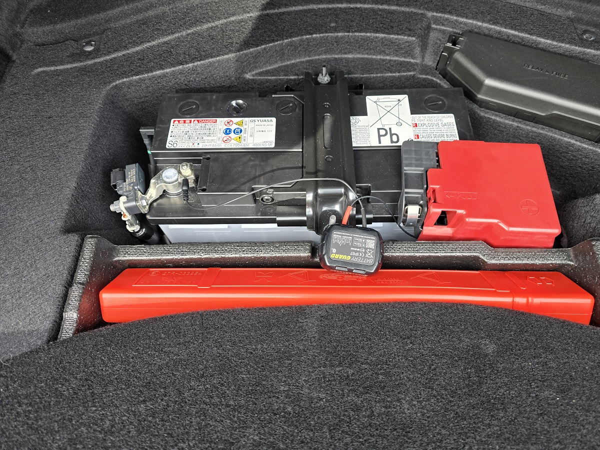

Zo, die heb ik binnen, getest en aangesloten. Hierbij mijn eerste indruk:
Installeren is supersimpel, scan de QR-code op het apparaat voor de App en scan de streepjescode om deze te koppelen via BT.
Aansluiten op de accu is ook maar 5 minuten werk.
De Battery Guard kost nu zo'n €26.-- op Amazon Link naar Amazon Ik kreeg een Duitse manual en de App is in het Engels.

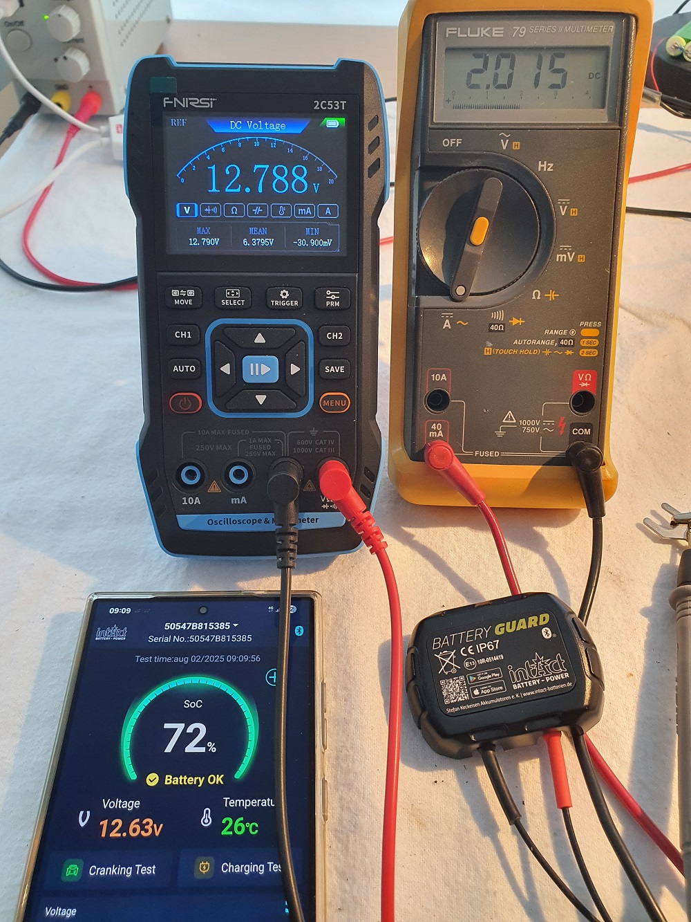

Eerst heb ik een testopstelling gemaakt op een voeding en de gemeten waardes gecontroleerd. De Fluke multimeter (geel ding rechts) is gekalibreerd, de meter links van Ali niet. Als ik de spanning (voltage) meet met de Fluke klopt het op 0.01 volt met de spanning in de App, dus dat is uitstekend!
Het stroomverbruik is bij een actieve BT verbinding ca. 2 mA zoals in de beschrijving, zonder BT verbinding meet ik 0.06 mA. Dit apparaatje gebruikt bijna niets! (y)

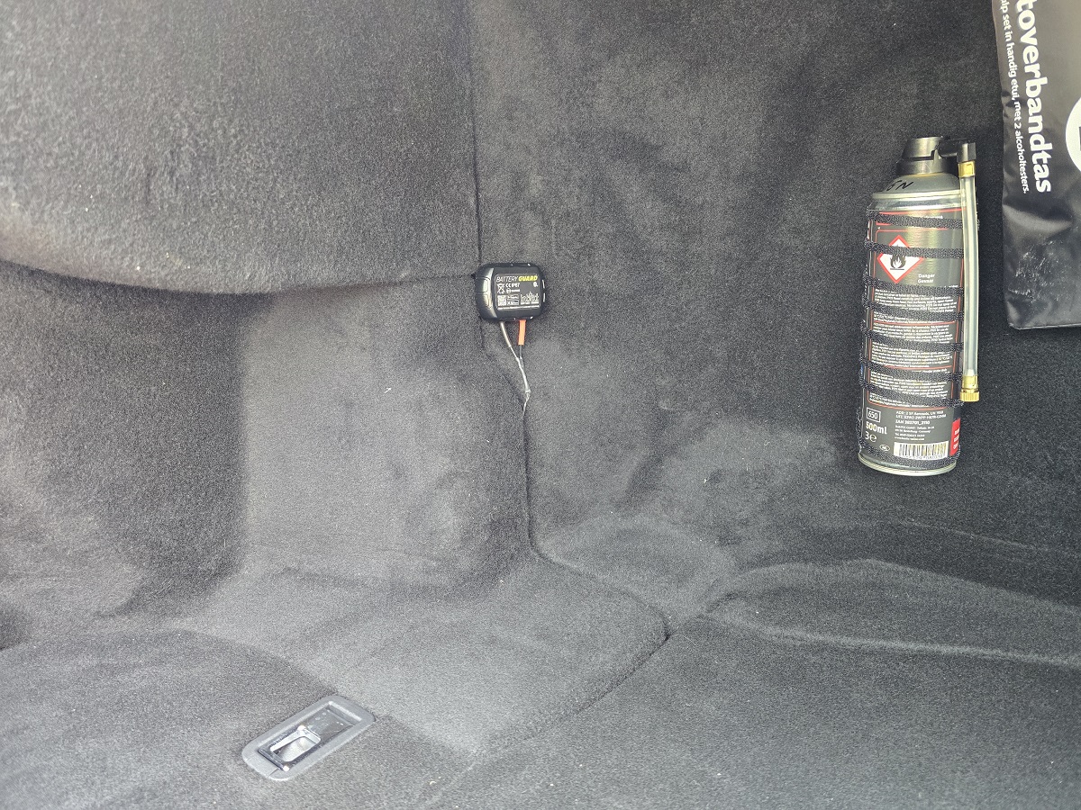

Installeren in de auto gaat heel snel, met sleuteltje 10 de moertjes iets los draaien, kabeltjes onder de moertjes doen en de moertjes weer vastdraaien. Klaar!
Accu hoeft niet eens los, dus je verliest geen instellingen.
En dan het bereik, met de kofferbak dicht is dat op mijn telefoon inderdaad ca. 10 meter, maar ben ik binnenshuis dan verliest mijn telefoon de verbinding. Misschien moet ik het apparaatje iets verplaatsen in m'n wagen zodat het signaal wat makkelijker naar buiten kan? Mijn kofferbak is helemaal dicht, bijna een kooi van Faraday.
Iedereen zal dit voor zichzelf moeten bepalen.

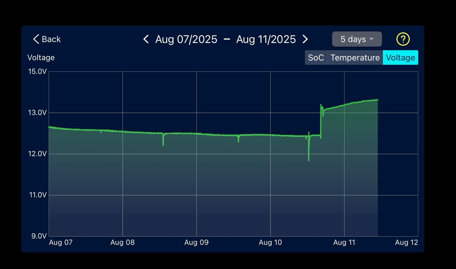

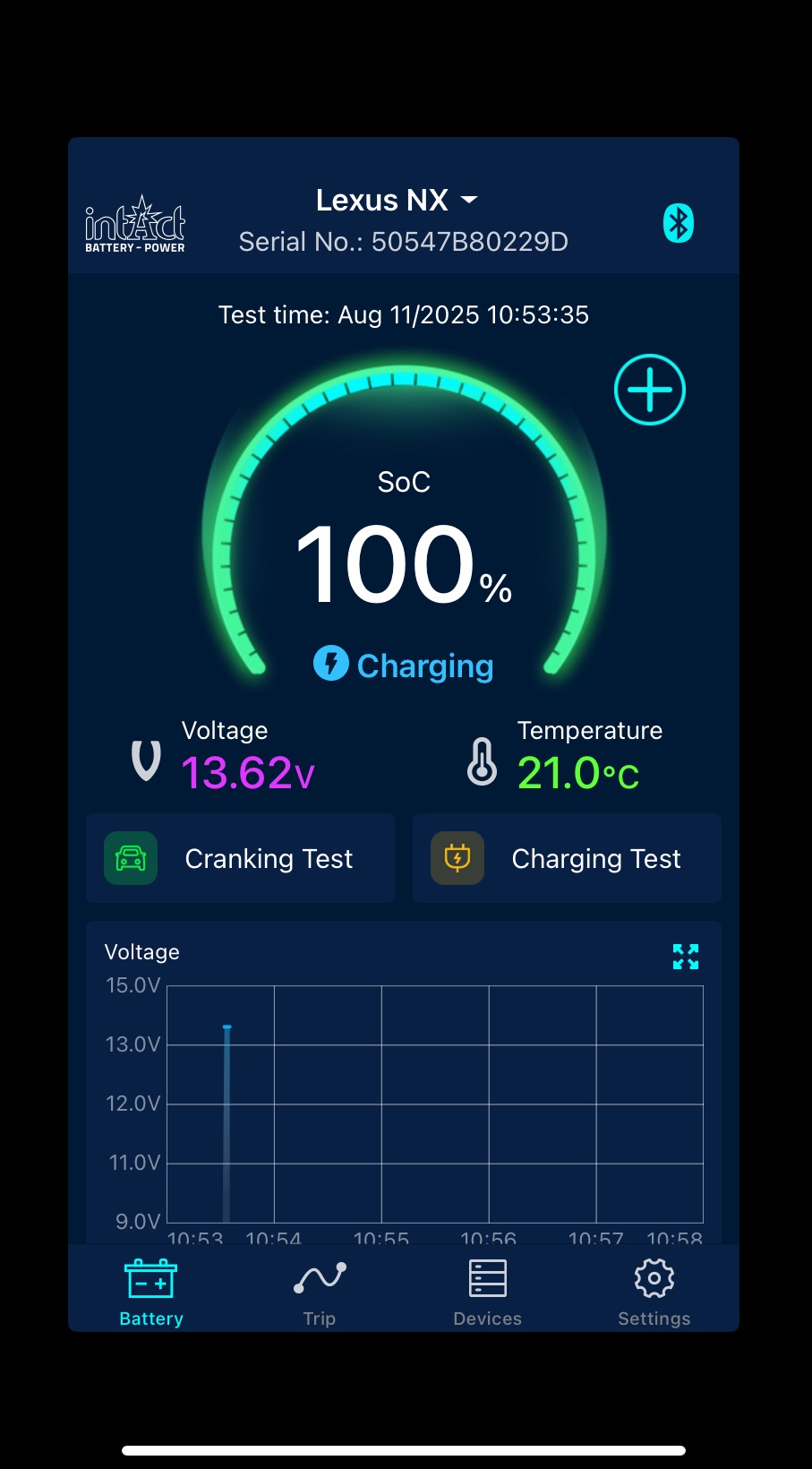

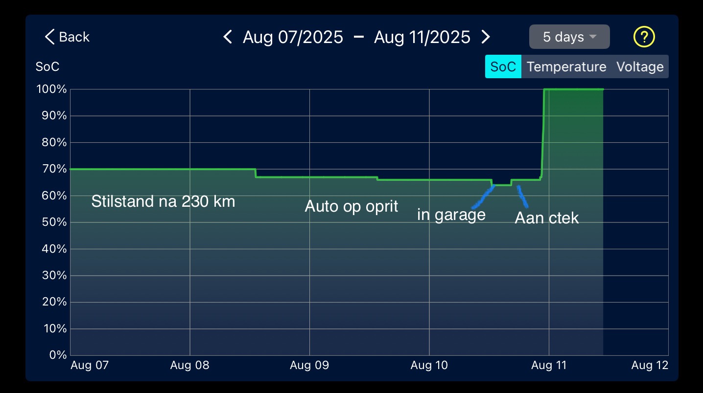

Ik heb de Intact een aantal dagen geleden aangesloten. Wat mij als eerste opviel is dat de Lexus niet continu de 12 volt accu oplaad, tijdens een langere rit van ca 250 km. De Soc blijft op ca 70 steken. Na die rit heb ik de Lexus op de oprit staan. De Soc zakt dan per dag naar ca 65% en het voltage van ca 12.6 naar 12.4 Bovenstaande kan ik nog wel begrijpen, na al die items over de 12 volt accu van Lexus /Toyota hybrides.
Maar nu. Gister (zondag) heb ik de Lexus om ca 13.00 uur in de garage gezet. Om ca. 15.00 heb ik de ctek druppellader aangesloten. De Soc stond op 66% het voltage op 12.4 . Het laden begon en het voltage liep langzaam op naar ca 13.6 en daar blijft het netjes op hangen. De Soc liep nagenoeg heel langzaam op. Van 15.00 tot ca 22.30 van 66 naar 68 en na 22.30 ineens naar de 100% binnen 30minuten tijd. En daar staat ie nu nog steeds op.
Mijn vraag dus: hoe is dit te verklaren.

Dank voor je analyse @Lexy. Ja, soortgelijke ervaring heb ik ook ondanks mij oudere hybride (LS 600h 2011). Ik begin met 55% 's morgens en als ik 's middags weer thuis ben staat hij max 75%, dus ook niet naar 100%, wat ook niet kan na 60 min (65km totaal) rijden denk ik. Echter jij rijdt 250 km en dan laadt hij ook niet naar 100%. Ik heb dit aan Copilot voorgelegd en de uitleg klinkt wel logisch:
Wat je beschrijft is een bekend fenomeen bij Toyota/Lexus hybrides, en het heeft te maken met hoe deze auto's omgaan met de 12V-accu en het opladen ervan. Hier is een verklaring voor wat je hebt waargenomen:
🔋 Waarom laadt de 12V-accu niet continu tijdens het rijden?
  • Hybride systeemprioriteit: In Lexus/Toyota hybrides wordt de 12V-accu niet rechtstreeks door de verbrandingsmotor opgeladen zoals bij conventionele auto's. In plaats daarvan wordt hij opgeladen via een DC-DC converter die stroom haalt uit de hoogspannings-tractiebatterij.
  • Beperkte laadstrategie: Tijdens het rijden wordt de 12V-accu alleen opgeladen als het systeem dat nodig acht. Als de accu rond de 70% zit, kan het systeem besluiten dat verder opladen niet nodig is. Dit is een energiebesparende strategie.
  • Zelfontlading: Na stilstand daalt de SOC (State of Charge) langzaam door zelfontlading en kleine stroomverbruikers zoals het geheugen van radio, klok, en keyless systemen.
⚡ Waarom springt de SOC ineens van 68% naar 100%?
Dit is waarschijnlijk te verklaren door de laadlogica van de CTEK-lader:
  • Laadfasen: CTEK-laders doorlopen verschillende laadfasen: bulk, absorptie, analyse, en float. Tijdens de absorptiefase wordt de accu langzaam verder opgeladen tot bijna vol.
  • SOC-meting: De SOC wordt niet lineair gemeten. Het systeem kan lange tijd een trage stijging tonen (bijvoorbeeld van 66% naar 68%), en dan — zodra een bepaalde interne drempel wordt bereikt — ineens overschakelen naar 100%. Dit is een soort "herkalibratie" van de meting.
  • Spanning als indicator: De spanning van 13.6V geeft aan dat de lader actief is en de accu in een laadfase zit. Zodra de lader detecteert dat de accu volledig geladen is, blijft hij in de float-stand om de lading te behouden.
🧠 Samengevat
  • De Lexus hybride laadt de 12V-accu alleen wanneer nodig, via de tractiebatterij en DC-DC converter.
  • De CTEK-lader werkt met een slimme laadcurve en kan een plotselinge SOC-sprong veroorzaken door interne herkalibratie.
  • De SOC-meting is niet altijd een exacte weergave van de werkelijke ladingstoestand, vooral bij slimme laders.
@Bobusa Kortom het lijkt een systeem strategie te zijn van de DC-DC converter software waardoor de accu nooit 100% SOC bereikt. En misschien is dat juist beter zodat de 12v accu minder gestrest blijft. en tussen de 50% en 80% SOC. Plus dat een SOC meting onbetrouwbaar kan zijn.

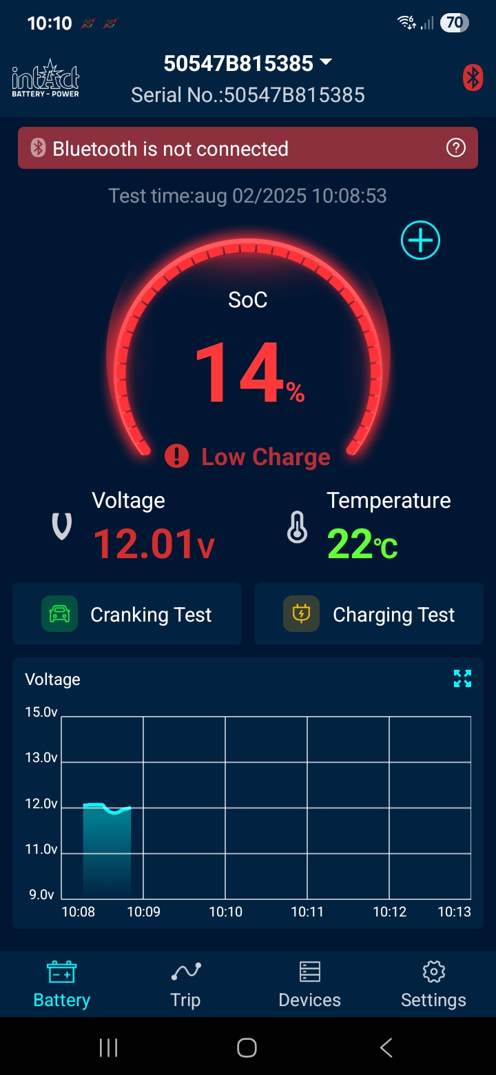

Gisteren bij zowel UX van moeders en partner, als mijn eigen GS de InTact geïnstalleerd en als gevolg daarvan een vraag:
Bij de UX was de SoC 0% en het voltage 11,?.
De auto startte nog wel, dus ze zijn even gaan rijden en na een half uurtje was de SoC 23% bij 12,29 volt.
‘s Middags zijn ze weer even gaan rijden en kwamen ze thuis met een SoC van 53%, maar ‘s avonds kreeg ik het bericht dat het gezakt was naar 28%.
Straks even heen om de lader aan te sluiten.
Vraag: kan het zijn dat de accu kapot is doordat die leeggetrokken is?
Zo ja/nee, zijn er zaken waar ik op moet letten bij het laden die aangeven of de accu nog goed is?
Bij mijn telefoon was de accu kapot en die laadde dan snel snel op, c.q. liep heel snel leeg.
Mag ik ook zoiets verwachten als de accu van de UX kapot is?
De UX aan de lader gezet.
Lader zegt na verloop van tijd 100% opgeladen, dus stopt ermee.
De app zegt 54% opgeladen.
Heeft iemand een verklaring?
Ik heb een Noco genius 5 en die gaat in een soort trickle functie als de groene LED langzaam knippert. De Intact geeft dan bv. maar 60% aan, dus niet 100%. Je moet dan de druppellader langere tijd verbonden laten om de SOC inde Intact op 100% te krijgen. Dat duurde bij mij de hele nacht.
Waarderingen: Lexus4me
Dank voor je bericht!!
Zonet bij de Lexusdealer in Groningen geweest (ADG) en die hebben de accu doorgemeten.
Vergelijkbare uitkomst: accu zit niet voor 100% vol, maar de auto start.
En ze moeten meer rijden en niet alleen korte ritjes.
Dus accu niet defect (dat scheelt) en het ook geen lekstroom.
En laders laden niet (altijd?) tot 100%.
Ik type het hier maar even neer, misschien dat iemand er wat aan heeft.

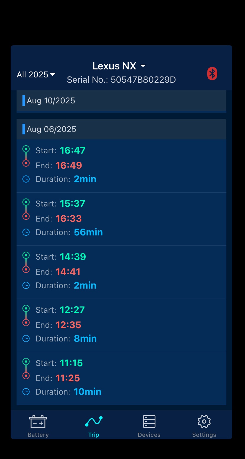

Dat de 12 volt accu niet continu gelden wordt klopt idd. 6 augustus jl heb ik een rit gemaakt van totaal ca 250 km. Start punt Utrechtse Heuvelrug in een ruk door naar Dalfsen (OV) daar geluncht, begraafplaats bezocht, en toen via een omweg , langs Staphorts binnendoor terug naar de Heuvelrug. In de Intact app zie je m.i. aan de hand van de trips wanneer de 12 volt accu opgeladen wordt en hoelang.
    145,3 KB · Weergaven: 153
Aha!!
Toch wel de laadtijd.
Dank hiervoor.
En kan ik ook de conclusie trekken dat de 12v-accu niet laadt als je alleen op de elektromotor rijdt?
Dus even stukje rijden om bij te laden helpt vooral op wegen waar boven de 70 km/uur rijdt?
