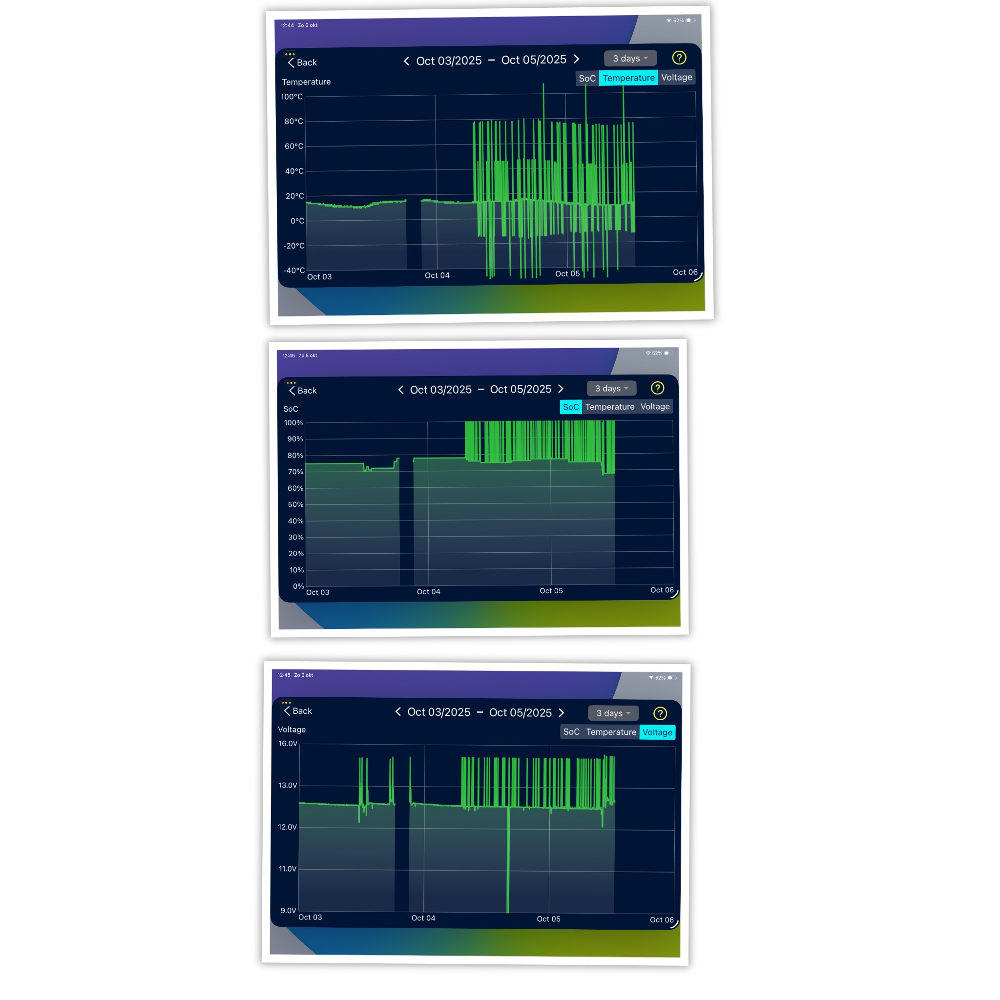

Sinds gistermiddag heb ik vreemde layouts van de Intact history. De actuele gegevens op het start scherm zijn wel goed.
Wat is hier aan te doen? Weet iemand hoe ik de intact kan resetten?
Zie bijlage:
Update: Ik heb de intact effe losgekoppeld van de accu. Het lijkt nu ( 30 minuten) weer normaal aan te geven.
Op de bijlage is een moment te zien dat er geen data is. Op dat moment waren er wat stevige onweer klappers. Of dit de oorzaak is….???

Ik heb contact gehad met de leverancier via de feedback optie. Nadat ik meerdere keren data miste. Hij adviseerde om de auto uit de app te verwijderen en opnieuw aan te melden.
Dat heb ik gedaan . En de ontbrekende data werd weer netjes opgehaald. Het werkt dus weer normaal. De oorzaak kan zijn dat tijdens het ophalen van de data naar de app de bluetooth verbinding hapert.

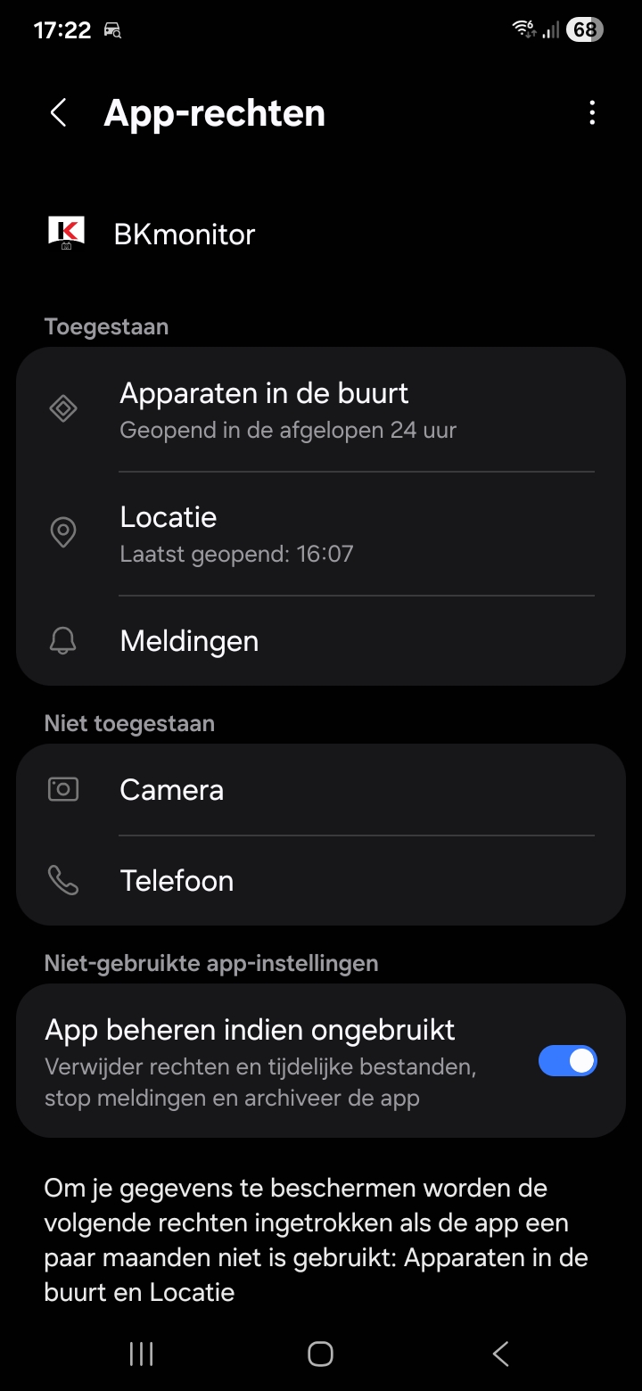

Ben eigenlijk wel benieuwd wat voor rechten zo'n app op je telefoon allemaal 'nodig' heeft.
Chinese apps (is IntAct ook niet gewoon chinees?) staan er wel om bekend ietsje meer data te willen vergaren dan ze nodig hebben voor de werking van hun app :confused: .
Ik ben dus wat terughoudend in het installeren van dat soort apps.
Alles wat je niet aanstaat kun je uitschakelen, toch?
Ja, maar doet de app het niet. Ik snap niet waarom locatie nodig is, het moet ook op nauwkeurig staan. Meldingen en apparaten in de buurt heb je uiteraard wel nodig.
De intAct Battery-Guard app heeft niets nodig.
Dat is dan wel weer vreemd idd. Kzou mij er niet heel druk om maken. 😎 Big Brother zit inmiddels geïntegreerd in ons leven. Als je het aan de keukentafel hebt over winegums, dan duurt het maar even en meneer Jamin stuurt je advertenties.
