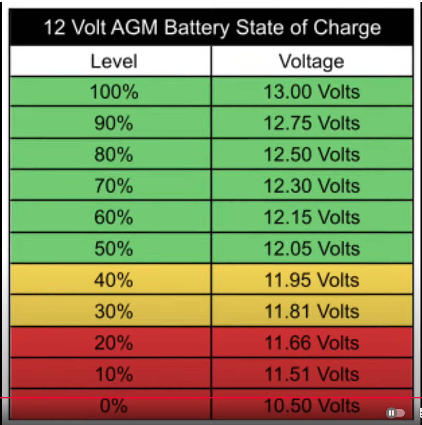

Ik heb een 12v AGM accu. Als het voltage in het gele gebied komt dan ga ik druppelladen.

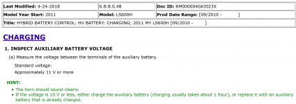

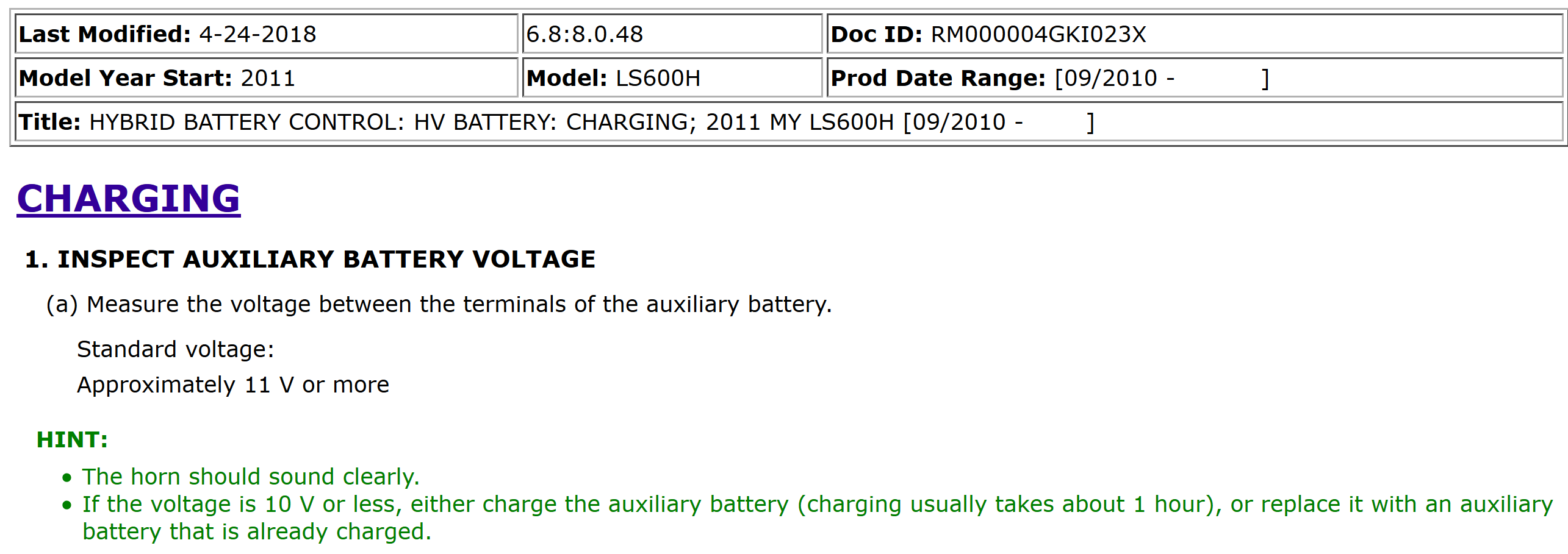

Nog een interessant weetje, ik zat in de (elektronische) werkplaats handleiding te bladeren (ja, doe ik wel eens, zomaar 🤓 ) en zag het volgende m.b.t. het minimale voltage van de 12 volt startaccu:
Bovenstaande voorbeeld is de eerste check na de installatie van een nieuwe hybride batterij. Ik had niet gedacht dat het absolute voltage 11 volt kan zijn. Gelukkig heeft Lexus dus nog een aardige marge ingebouwd. M.a.w. starten onder de 11 volt wordt riskant.
In relatie tot de IntAct battery Guard is dat goed om te weten wanneer je actie moet ondernemen en evt. een booster nodig hebt. Overigens ga ik nooit onder de 11,8 volt zitten om accu schade te voorkomen. Het gaat in mijn geval om een AGM accu.
Edit:
- AGM-accu’s zijn gevoelig voor diepontlading. Onder 11.8V begint sulfatie, wat de levensduur verkort.
- Regelmatig ontladen tot onder 50% SOC kan het aantal laadcycli halveren.
Toen ik anderhalf jaar geleden een nieuwe 12v accu in de NX moest zetten omdat hij na 10 dagen stilstaan de geest had gegeven ben ik op zoek gegaan naar een nieuwe. Toen werd mij duidelijk - na veel lezen want verstand heb ik er niet van - dat AGM accu's juist weer wél goed bestand zijn tegen dieper ontladen. AGM accu is een lekvrije accu doordat het accuzuur in een glasvezelmat opgenomen zit. En die zouden of worden vaak gebruikt in hybrides omdat de accu achter in de auto staat en in geval van een frontale impact er geen accuzuur door de auto komt, zoiets is bij mij blijven hangen.
Ik ben de weg kwijt..... ;)
Snap je reactie. Klinkt tegenstrijdig idd. Echter is een AGM accu stabieler dan een conventionele (natte) accu. Ze gebruiken glasvezelmatten die het zuur absorberen. Dit zorgt voor een stabielere chemische omgeving. Zo beschadigen ze minder snel bij een lage laadstatus. Maar ze zijn er niet ongevoelig voor. Sulfatering is wel mogelijk bij diepe ontlading onder de 11,8 volt. Maar eigenlijk is onder de12,2 volt (diep ontladen) al een risico.
