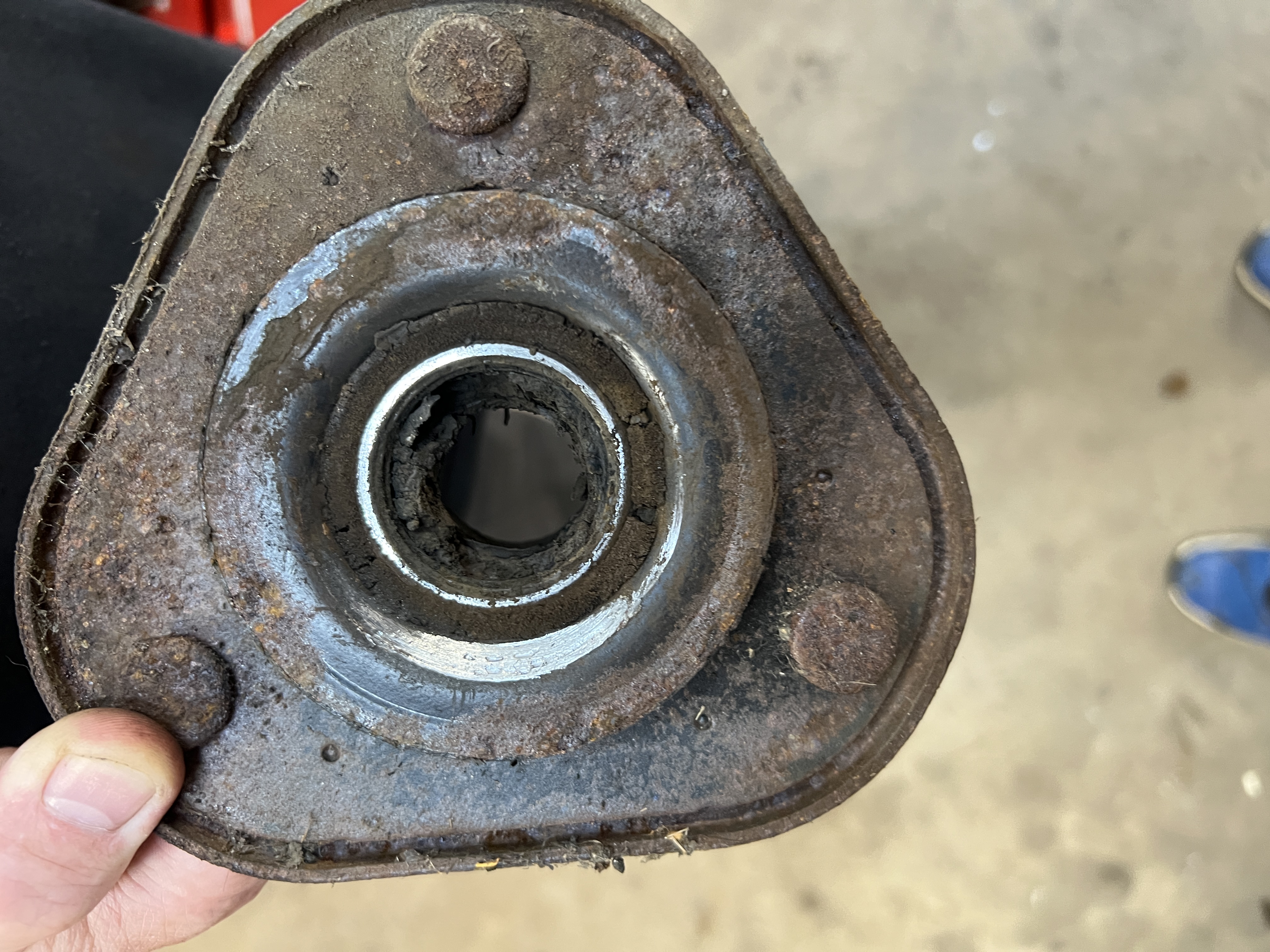

De toplagers waren vrij vlot aan het knarsen en Danny Beterams heeft de lagers compleet vervangen door nieuwe. Niks slijpen en lassen, gewoon de complete unit uitgewisseld voor gereviseerde. Nieuw dus. Leenwagen meegekregen en dat alles heeft mij niets gekost. Top!

Het lager zit in een lagerbehuizing geperst. En die weer in een andere behuizing. Daartussen op het metaal gevulkaniseerd rubber. Deze lagerunit is -als origineel Lexus onderdeel- nergens los verkrijgbaar. In Nederland zit bv Beterams Automotive in Breda. Danny heeft Een ruilsysteem met een bedrijf die kapotte lager units volledig reviseert. Dus de metalen delen worden los gemaakt van elkaar, lager eruit getrokken, gereinigd, opnieuw gevulkaniseerd en voorzien van een nieuw lager. Je hebt in feite dus een nieuwe lager unit. Het uitwisselen van beide lagers voor nieuwe kost iets van €600,- Dit is een bedrag wat ik gehoord heb ergens, dus pin mij er niet op vast😀.

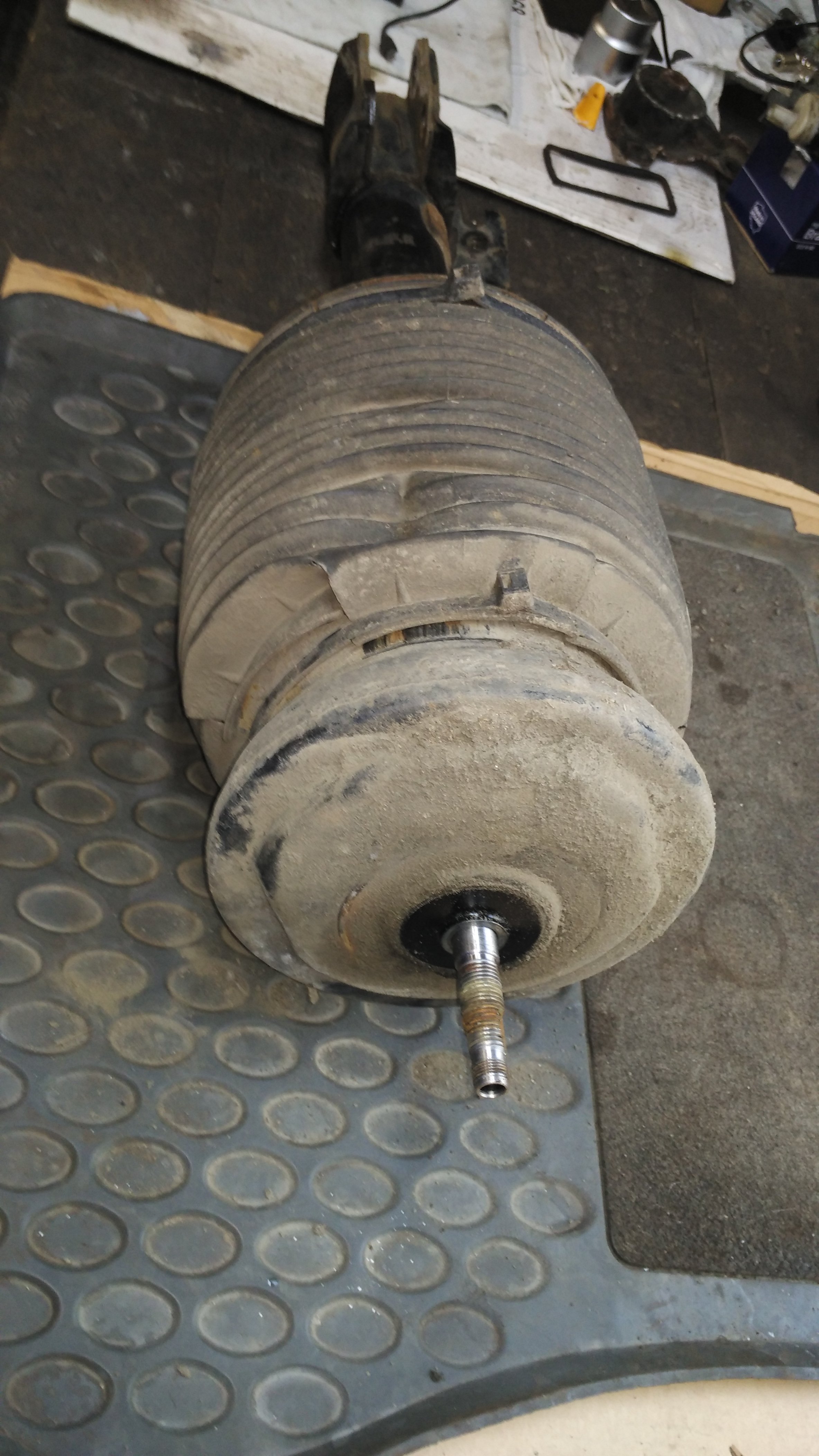

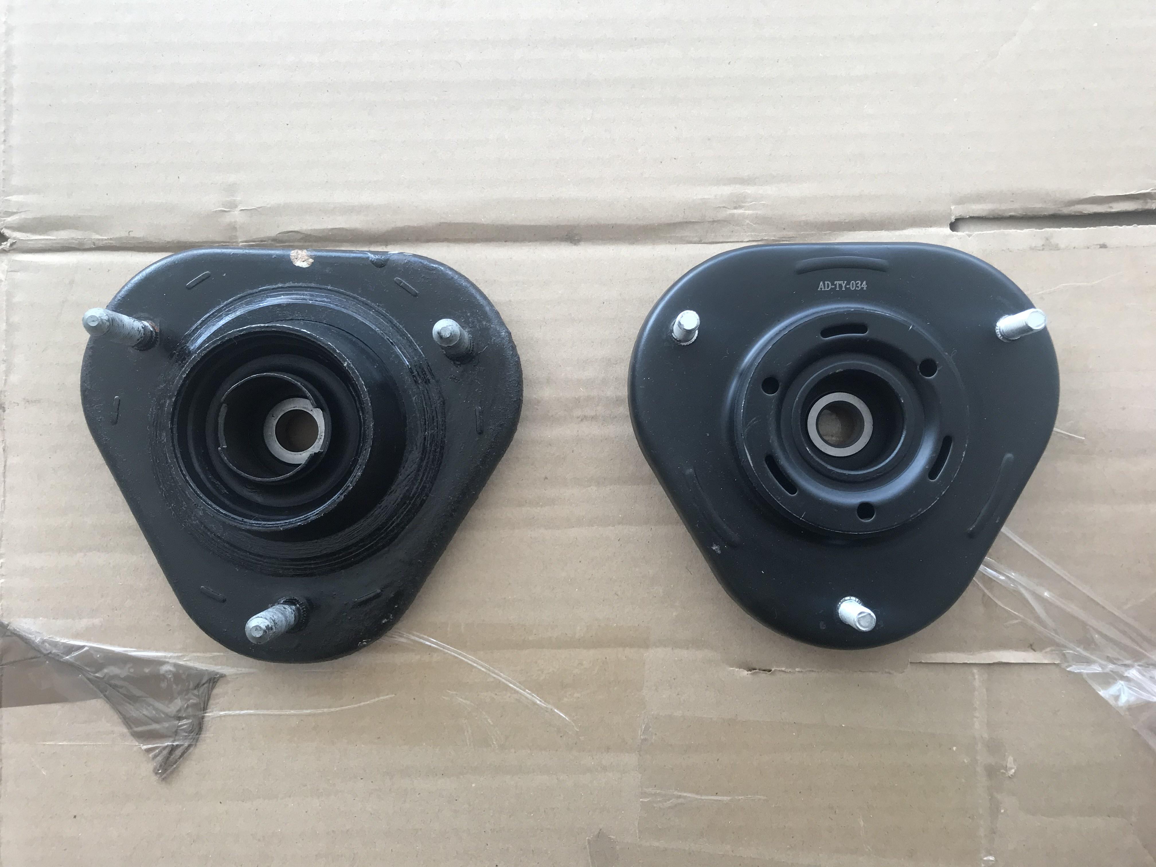

Aangezien wij vrij lang (terugreis vanuit Tsjechië naar Enschede) met de lekke balg heb gereden, heeft de compressor ook overuren gemaakt. Hier thuis was een hard gesis hoorbaar na starten, dus het ding doet het nog wel gelukkig. Maar is nu dus wel een punt van aandacht geworden.
De foto’s laten een veerpoot zonder toplagerunit zien, verder twee nieuwe toplager units en de lagerunit die uit mijn RX gekomen is. Er zijn films te zien hoe Air-Tec te werk gaat. In origineel Bulgaars, maar ook ondertiteld.
check de film : klik hier met engelse ondertiteling, althans die kun je kiezen, dat luister een stuk beter :cool:
