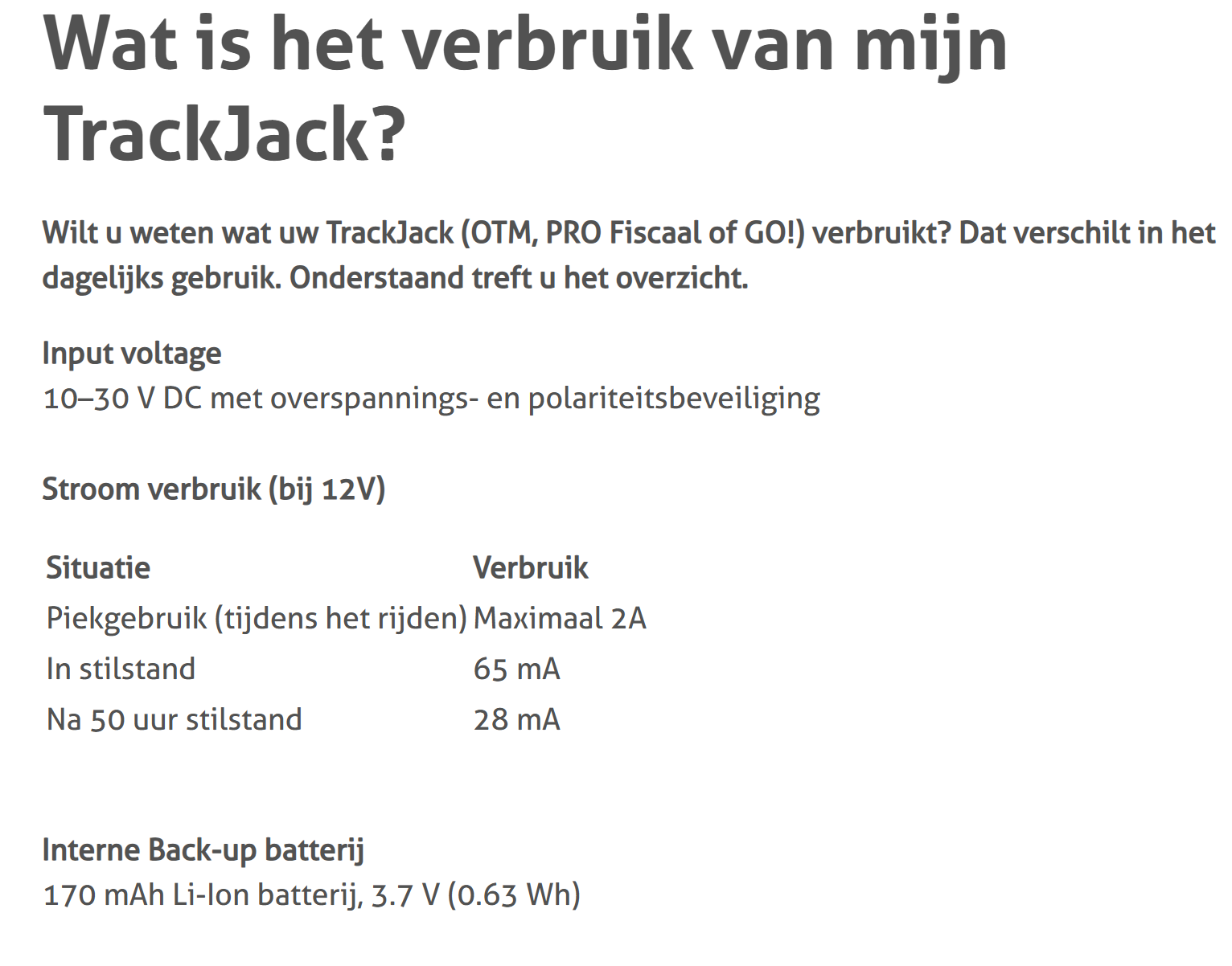

Er staat 28mA, niet mAh. als je dat verschil al niet weet vraag ik me af of je wel weet waar je op reageert.
28 mAh betekent milli Ampère per uur, --dat iets gemiddeld 28 mA per uur verbruikt--, je hebt piekjes en dalen, bijvoorbeeld als het apparaat kortstondig verbinding maakt met de server (GSM-netwerk)Er staat 28mA, niet mAh. als je dat verschil al niet weet vraag ik me af of je wel weet waar je op reageert.
Ik snap je redenering wel en uiteindelijk komt het op hetzelfde neer maar hoe je het zegt klopt niet.28 mAh betekent milli Ampère per uur, --dat iets gemiddeld 28 mA per uur verbruikt--, je hebt piekjes en dalen, bijvoorbeeld als het apparaat kortstondig verbinding maakt met de server (GSM-netwerk)
Na een uur gebruik ben je 0.028A kwijt van een 60A accu. Theoretisch zou een autoaccu het apparaat 2142 uur oftewel 89 dagen van stroom kunnen voorzien.

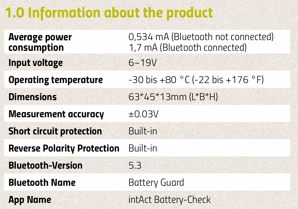

Nee, afkoppelen is geen optie. Ik wil graag elke week weten wat de staat van de accu is. Dan hang ik 'm aan de druppellader als het nodig is. Erg handig wat mij betreft. Maar ga het eerst wel even ervaren. Ik laat hier weten hoe het bevalt.Zo'n bluetooth metertje is leuke gadget, maar wat schiet je er in de praktijk mee op met een leeg lopende accu.. dan kan je zien dat 'ie leeg loopt ..
Bovendien moet je binnen 6-10 meter zijn, dus dan ben je er al zowat bij..
Er bestaan ook apparaatjes die wanneer de accu lading beneden een bepaald minimum komt, de accu afkoppelen, zodat er dan nog voldoende lading in blijft om te kunnen starten, dat is dan veel zinvoller denk ik.
Alleen is dan wel de auto spanningsloos geweest en kan je net als wanneer de accu helemaal leeg was, veel dingen weer opnieuw in leren, maar je voorkomt dan diep ontladen en dus minder schade aan de accu
Idd, goede kans dat dit een probleem geeft met alarm, maar dat probleem verdwijnt ook weer vanzelf wanneer na 15-20 min de backup accu van de alarm sirene leeg is..En dan springt het alarm actief omdat stroom onderbroken wordt ?
Waarom hang je hem dan niet standaard aan de druppel lader, is veel beter voor de accu tov elke keer pas doen wanneer die bijna leeg is.Nee, afkoppelen is geen optie. Ik wil graag elke week weten wat de staat van de accu is. Dan hang ik 'm aan de druppellader als het nodig is. Erg handig wat mij betreft. Maar ga het eerst wel even ervaren. Ik laat hier weten hoe het bevalt.
Ik snap echt niet waarom Lexus hiervoor geen waarschuwing systeem op het dashboard heeft! Het is zo'n essentieel onderdeel van het hybride systeem.
Ik wacht niet tot de accu leeg is. Meet zelf tussendoor, op dit moment om de week. Zit dan vaak op 11,8 volt, dus aan de ondergrens. Lastig om de auto continu aan de druppellader te hangen. Op deze manier (en voor 26 euro bij Amazon) kan ik 'm live monitoren wanneer ik dat wil en ook nog andere parameters zien zoals accuspanning, behuizingstemperatuur en rapporteert de kritieke laadstatus. Al met al lijkt me dat veel handiger en goedkoop. Maar nogmaals ik ga het eerst beoordelen en laat het hier dan weten.Waarom hang je hem dan niet standaard aan de druppel lader, is veel beter voor de accu tov elke keer pas doen wanneer die bijna leeg is.
Ik heb meerdere auto's en weet nooit van te voren wanneer ik met sommige rijd, kan een week zijn maar ook 1-2 maanden.
Die gaan bij stil zetten sowieso gelijk aan de druppel lader, zijn ze altijd vol geladen en gaan de accu's veel langer mee
Dan zal ik dat met interesse volgen. In de winter tijdens de corona-periode met verplicht thuiswerken redde de startaccu van mijn IS250 het na een week ook niet meer. Die stond buiten. Wekelijks heb ik die aan de druppellader gehangen zodat ie wel zou starten als ik ‘m nodig had. En toen die ene keer dat ik ‘m eerder nodig had dan verwacht startte ie net niet… Met zo’n metertje had ik dat misschien kunnen voorkomen. En wellicht is er een variant met Bluetooth die ik aan Home Assistant kan koppelen zodat ik er een melding van kan krijgen ipv zelf periodiek kijken, want de afstand van de oprit tot m’n Home Assistant moet net lukken.Maar ik zal een een review plaatsen, vergeleken met echte meetapparatuur.
