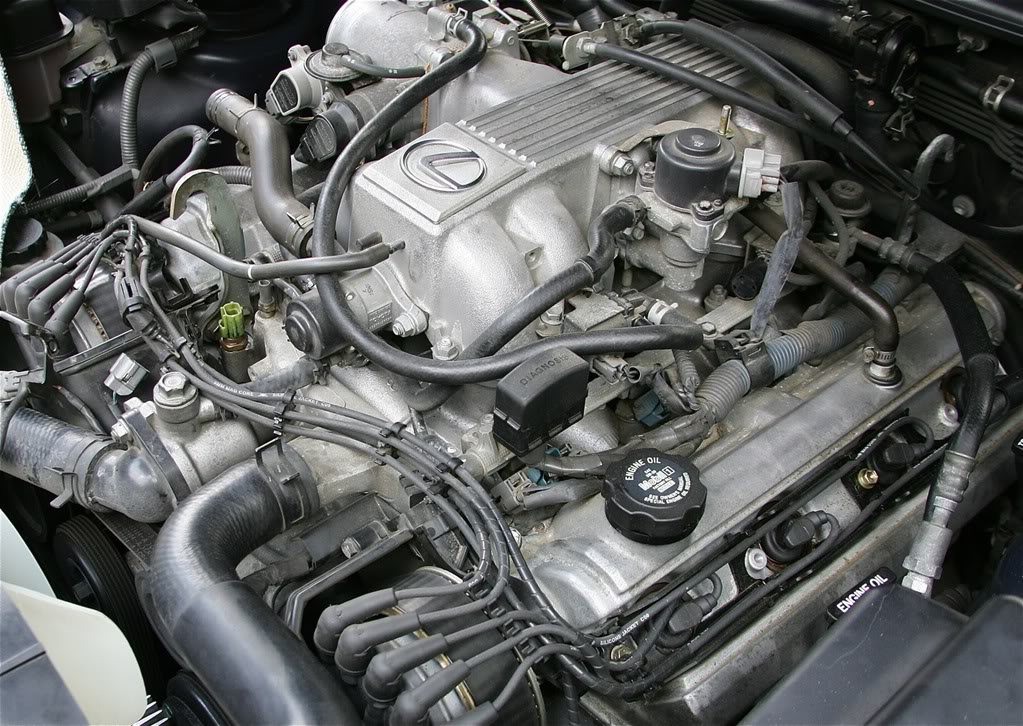

Nu dan nog even de vraag waar de desbetreffende ECTS zit...ik zie op google meerdere sensoren verschijnen. Ik heb wel een vermoeden maar ik weet het graag zeker. Weet iemand hoe ik deze kan testen by the way?

oh ja ...die heb ik uit voorzorg al vervangen , GPS heeft een goed punt hier , is wel gebleken dat die sensor door vuil niet goed meer werkt en dan de verkeerde waarde aan de ECU geeft , iets wat je zelf niet merkt op je meter
maar de ecu zal een rijker mengsel geven omdat hij denkt dat de motor koud is
185705d1422051982t-3-coolant-temperature-sensors-coolant_temperature_sensors.jpg CTS_06.jpg
nummer 1 is de ects
de stekker is wat bros , voorzichtig losmaken
een DIY
http://www.clublexus.com/forums/ls400/377171-diy-coolant-temperature-sensor-change-pics.html
succes
