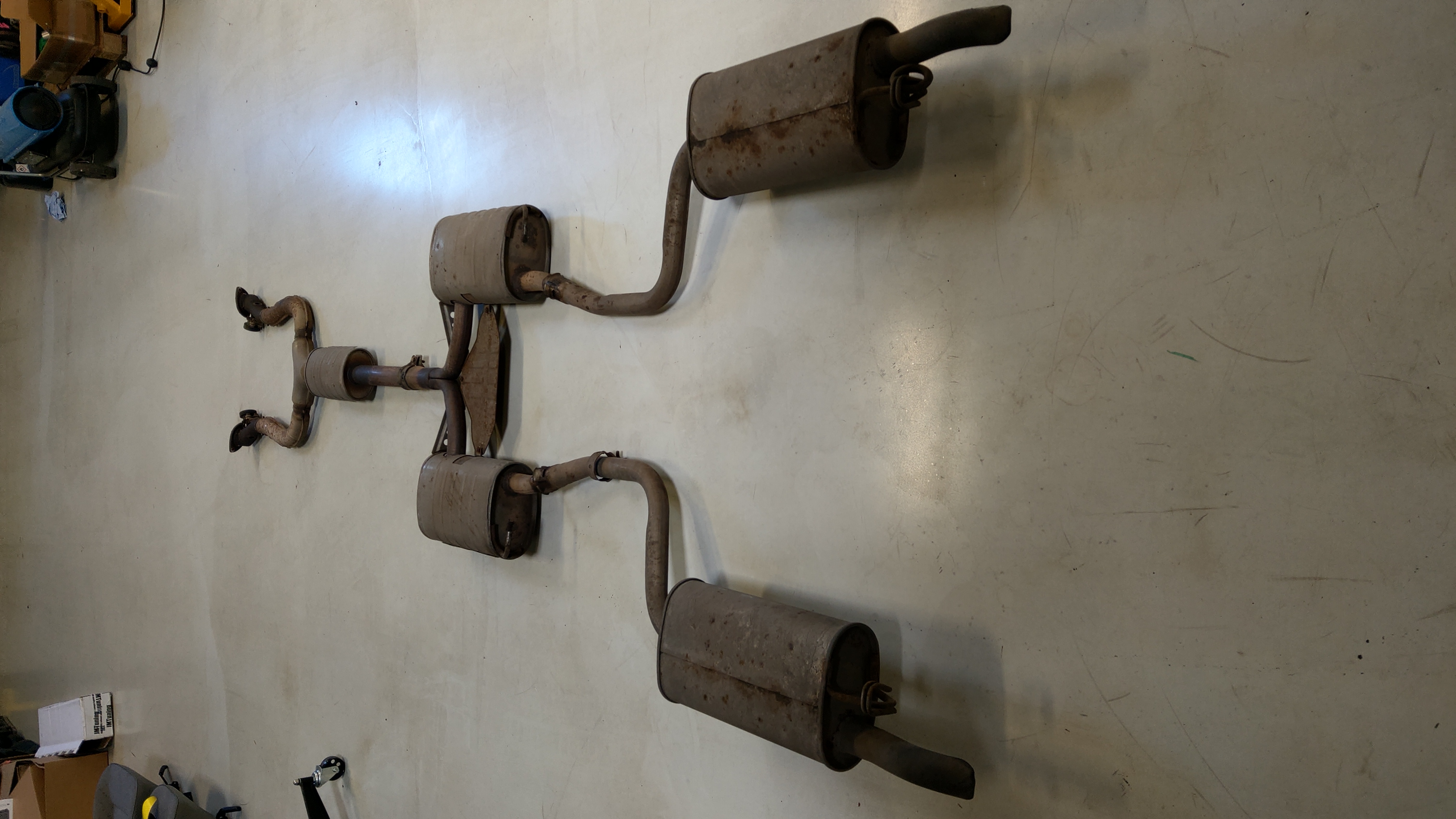

En een uitlaat moet ik ook nog gaan maken tzt.

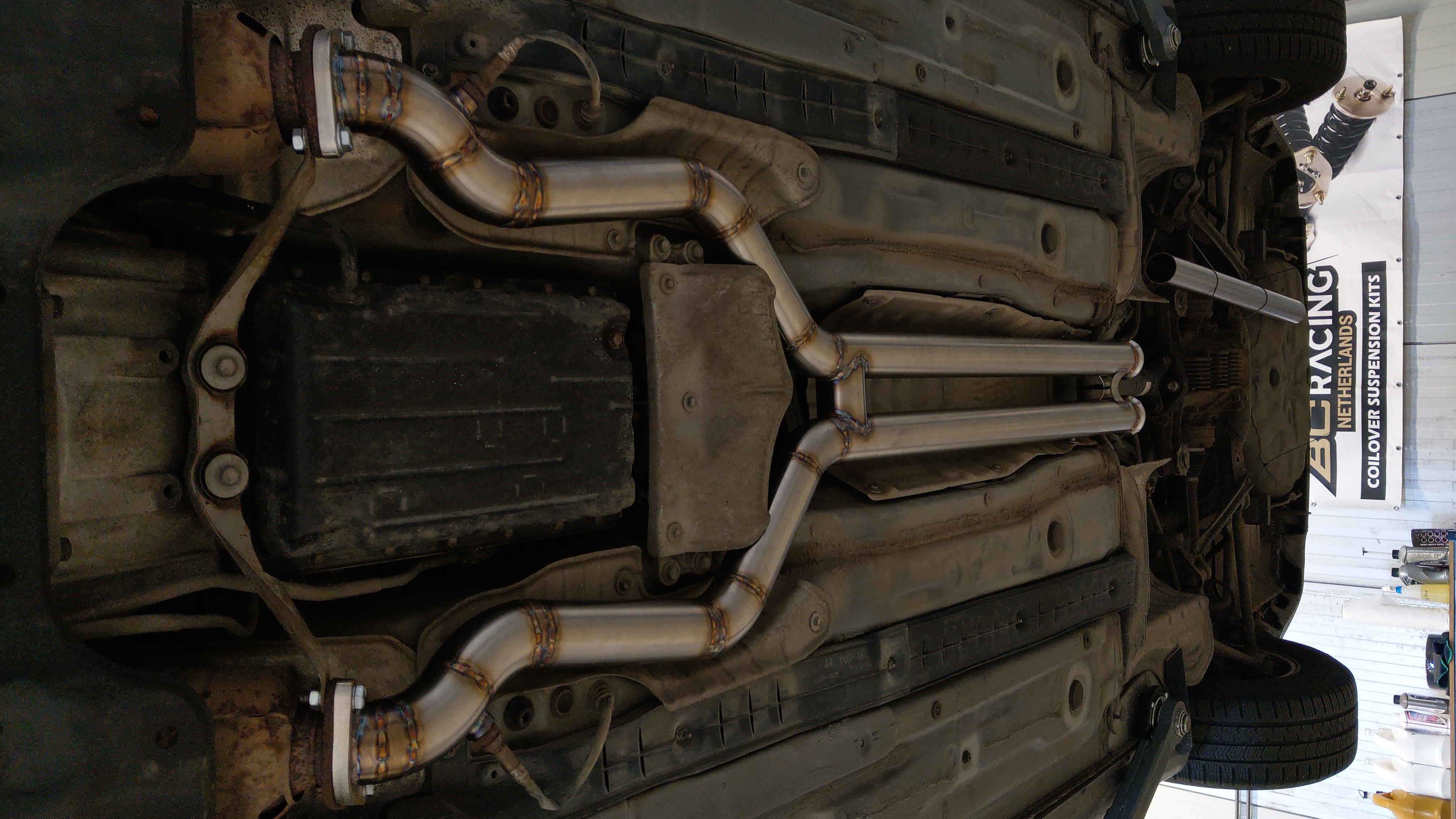

Nu de wielen bijna weer terug onder de auto kunnen, ben ik van start gegaan met de volgende aanpassing.
Kunnen we gelijk weer wat stof afblazen hier...

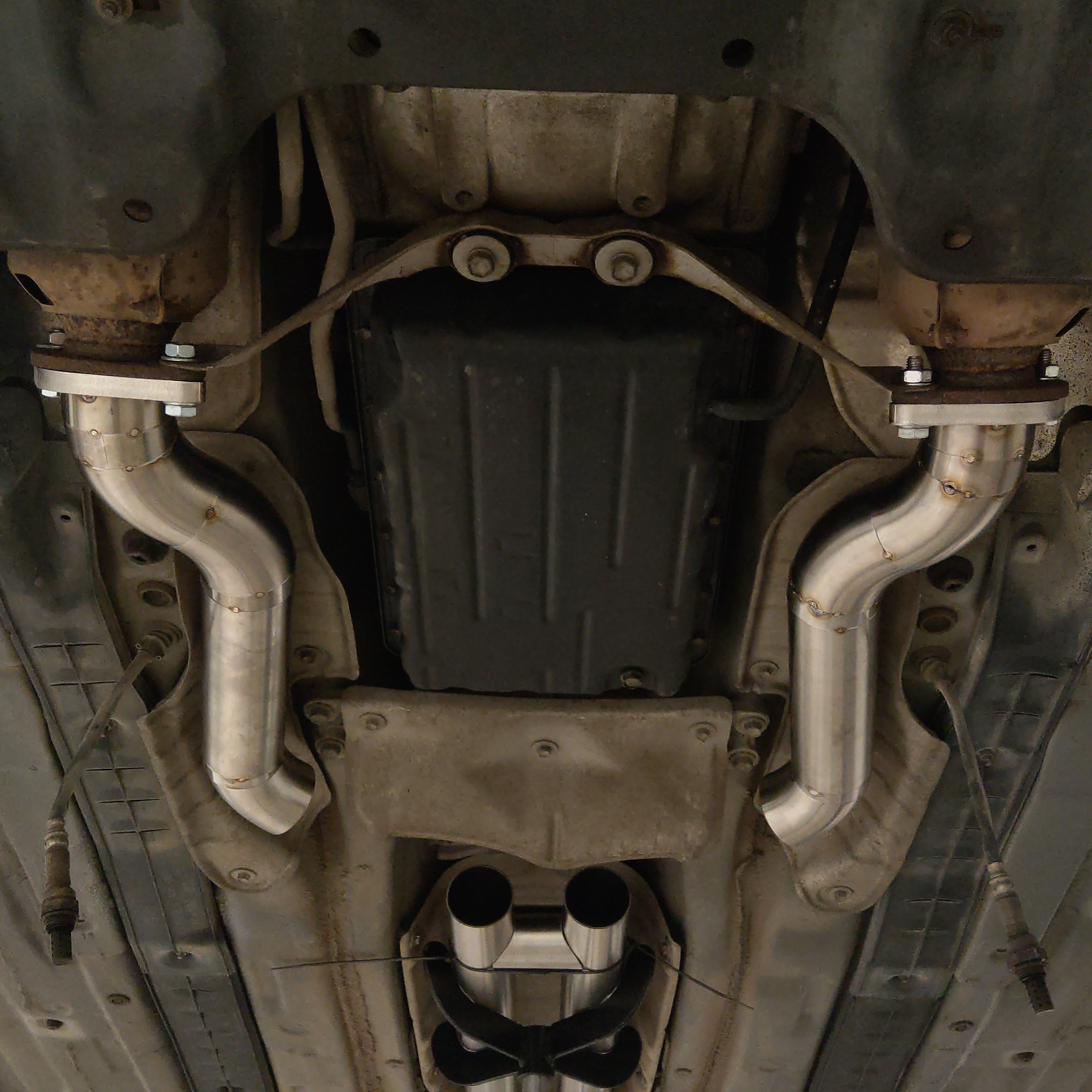

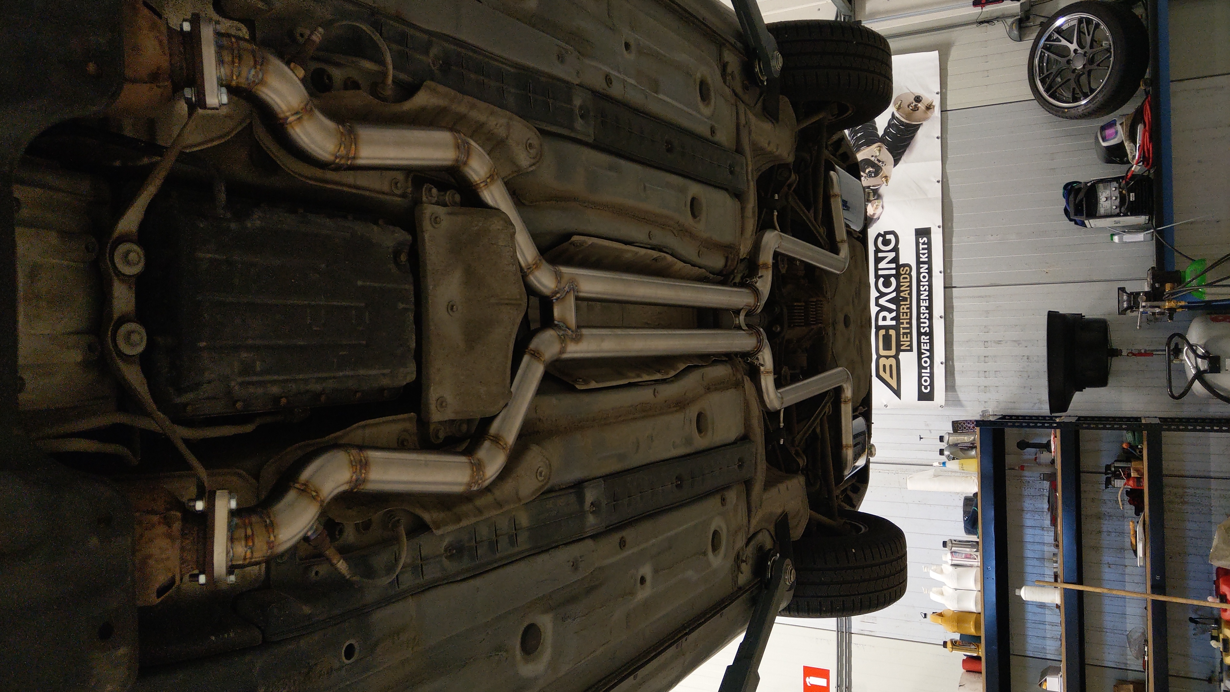

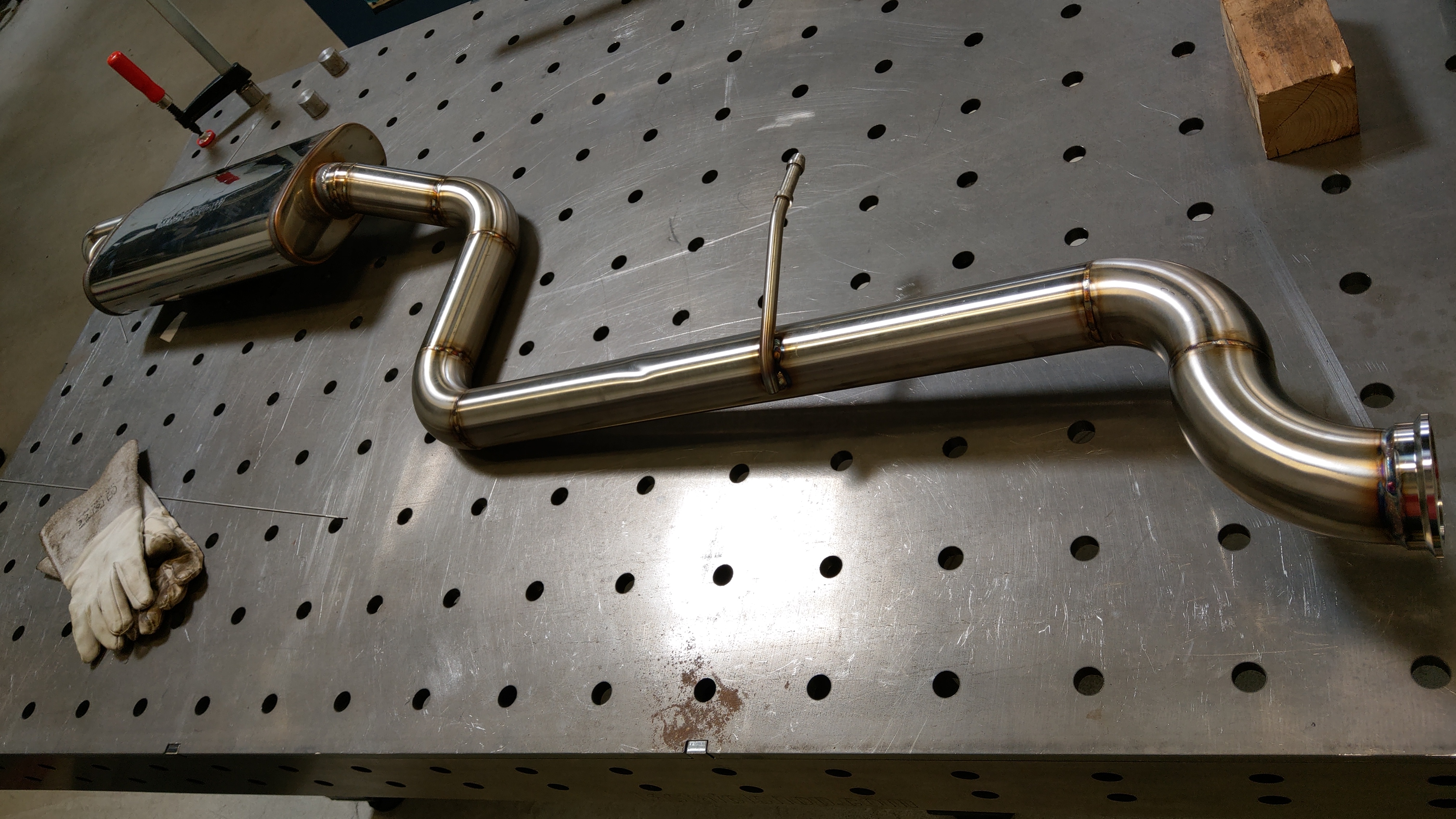

Ik zie dat je de uitlaat nabouwt in RVS. Sowieso dikke +1.
Ga je het ook modificeren om bv de doorstroom beter te maken? Wat wordt je einddoel?
Ik heb even een projectje tussendoor gehad, dus sinds begin deze week weer verder gegaan. Nog steeds een full time baan dus t moet gebeuren in de avond uurtjes en zaterdagen😬
Linker eind sectie is klaar, maar ik ben door m'n gas heen dus ik moet wachten tot ik rechts kan aflassen. En dan nog een lambdasonde bung verplaatsen
Ik moet hier en daar nog wat aanpassen, het hangt niet helemaal naar wens nog.
Helaas heb ik het niet voor elkaar gekregen om het 100% symetrish te maken.
En rvs is erg gevoelig voor warmte, met als resultaat dat de eind tips niet helemaal op de plek hangen waar ik ze wil hebben.
Nieuwe uitlaathangers besteld, kijken of ik hem daar wat mee kan corrigeren.

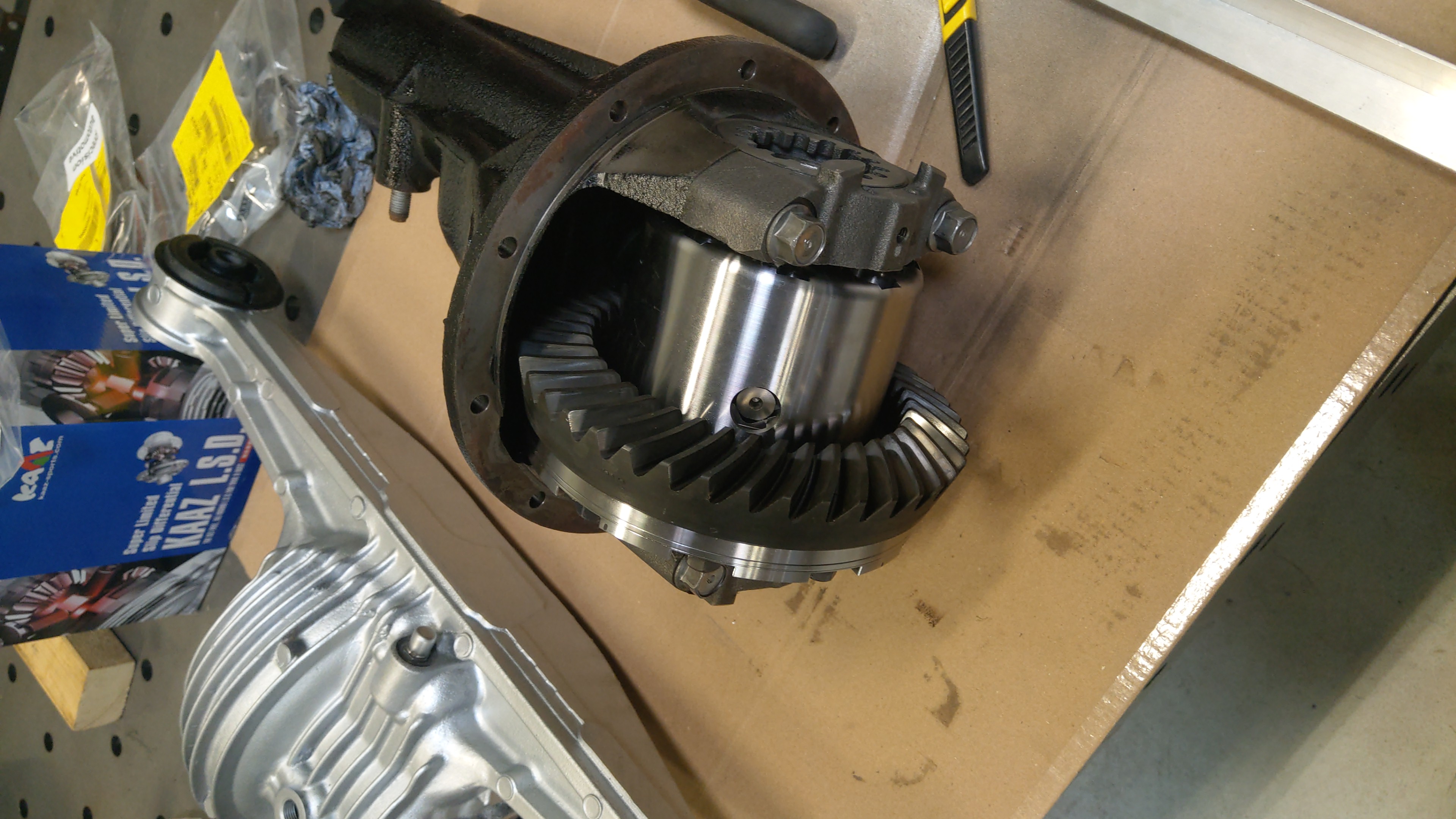

Onlangs weer eens wat aan de mazda gedaan. Ik heb al die tijd met een open diff gereden omdat de bestelde sper nooit gekomen is. 8 jaar later op het idee gekomen om hem toch maar weer eens te bestellen :LOL:
Kaaz 1.5way platen sper heb ik er in gezet, rijgedrag is best even wennen maar zal ook nog wel wat in moeten slijten. Hoog tijd dat ik weer een rondje circuit doe. Maar eerst een nieuwe eind demper maken.

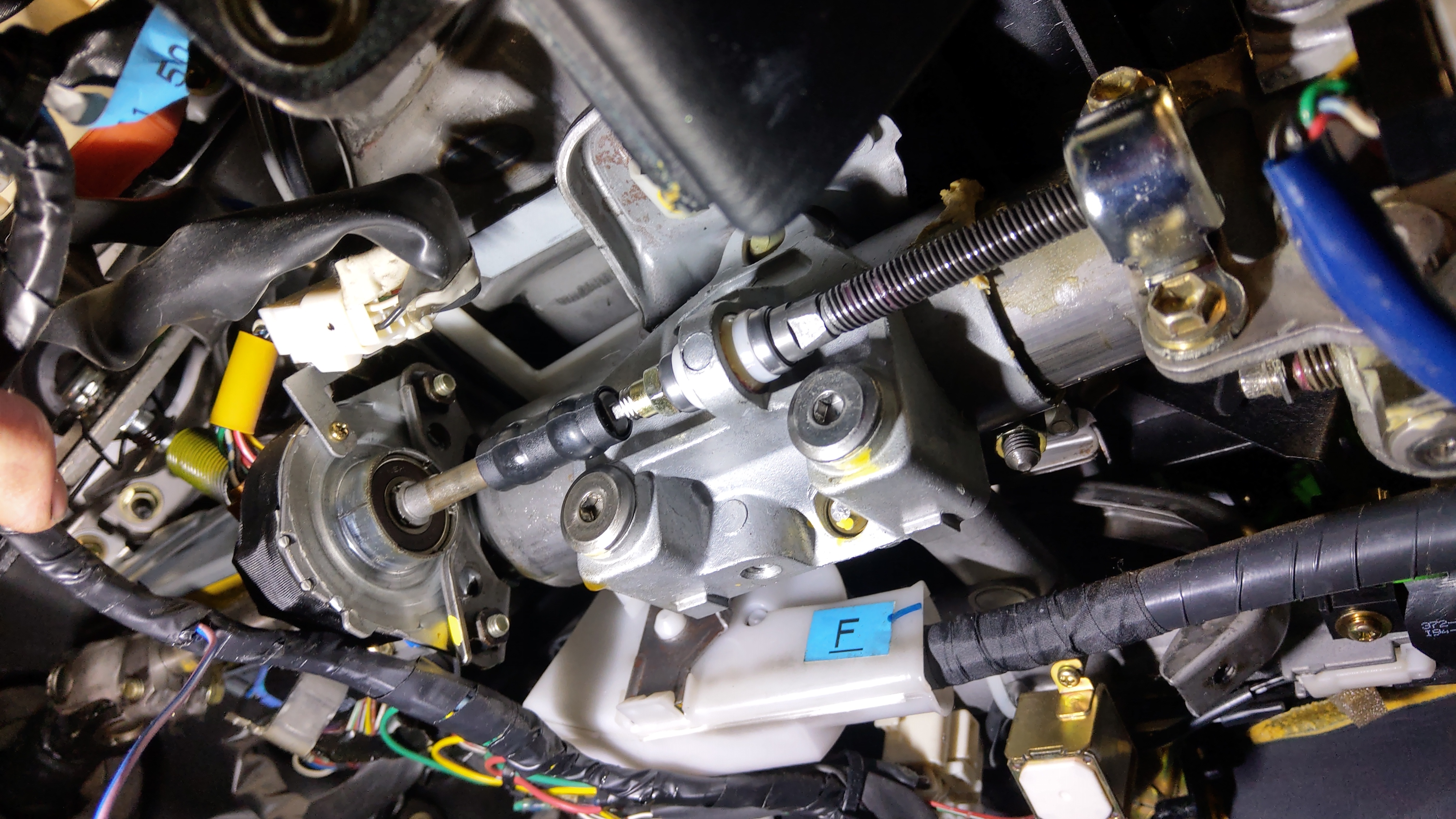

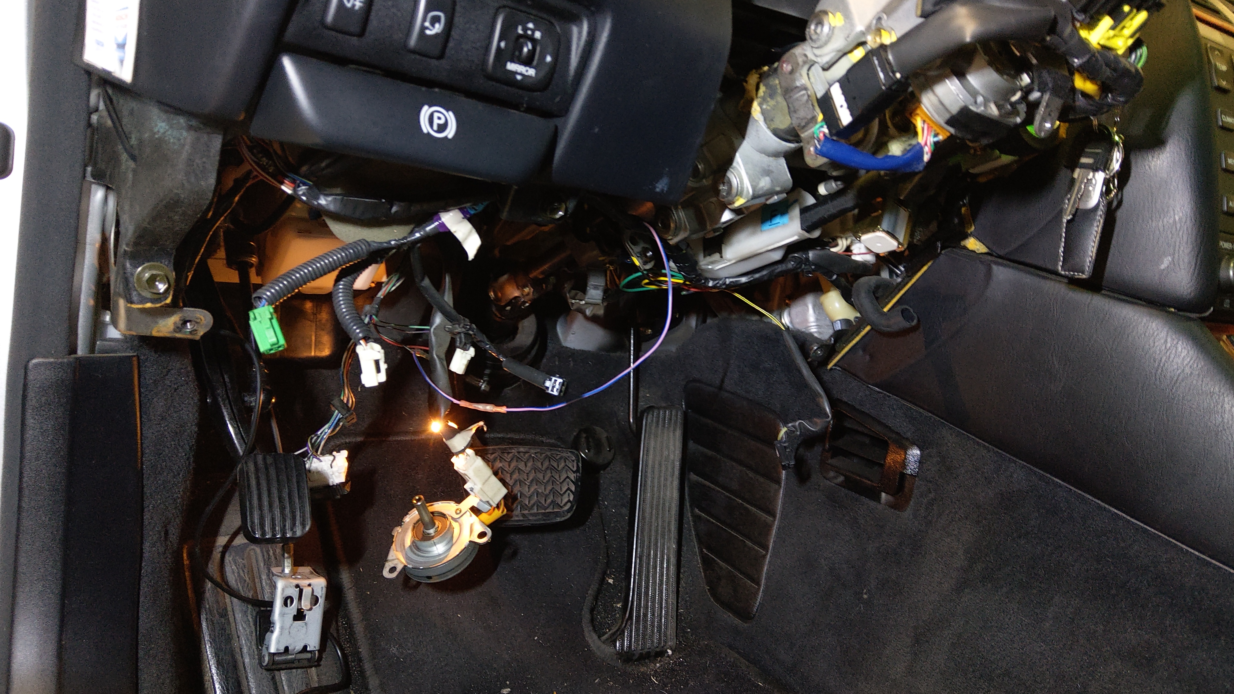

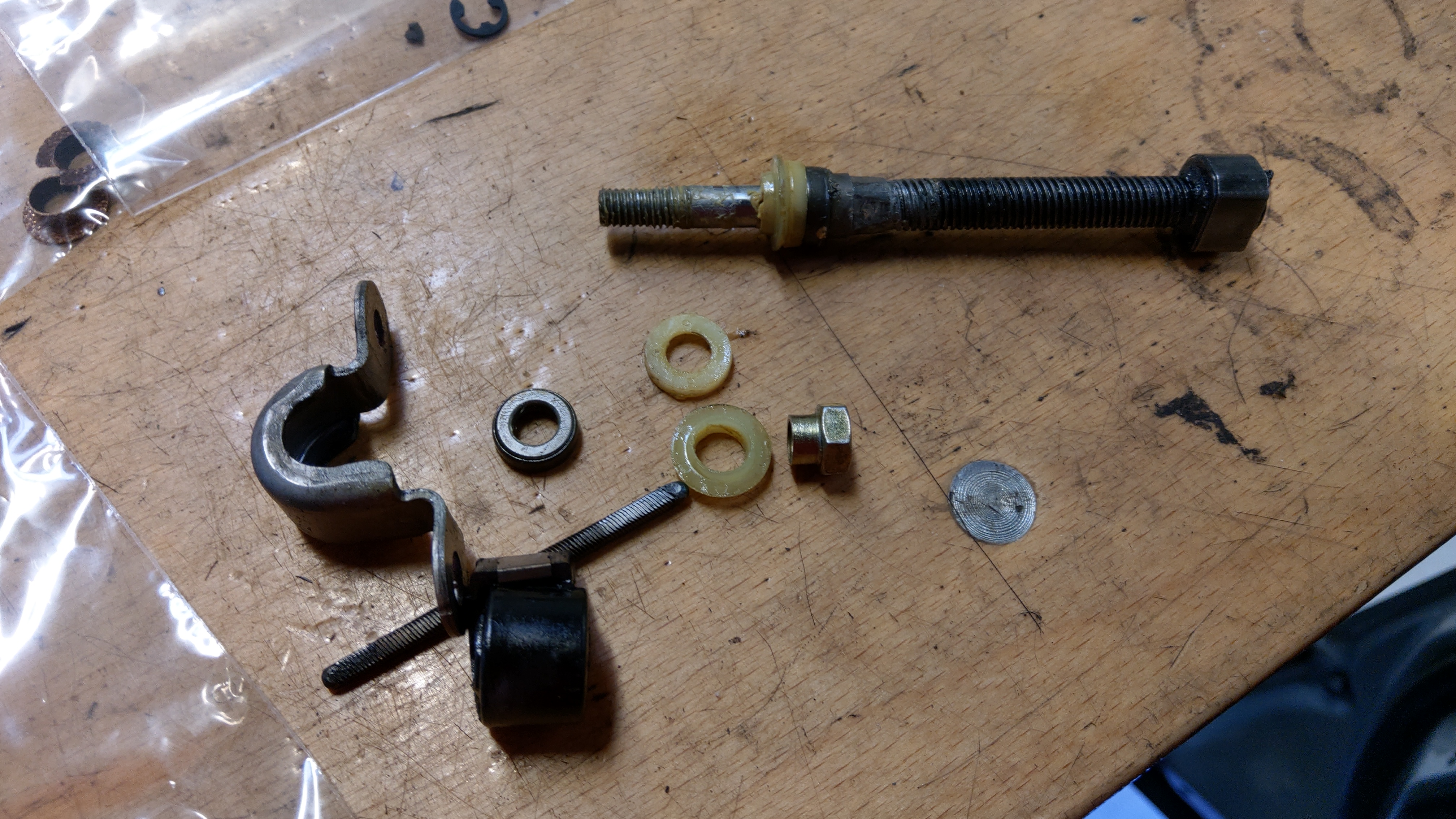

Sinds ik de LS heb, werkt de stuurverstelling niet. Hier heb ik nooit wat aan gedaan omdat de stand van t stuur prima was.
Nu is niet heel lang geleden de hoogte verstelling spontaan weer gaan werken, echter niet zoals het moet.
Stuur gaat omhoog bij verwijderen van de sleutel, maar gaat slechts een klein stukje naar beneden als ik de sleutel in het contact steek. Ik moet dan handmatig (met de schakelaar) verder naar beneden stellen.
Het werd nu dus wel echt tijd om er wat mee te gaan doen.

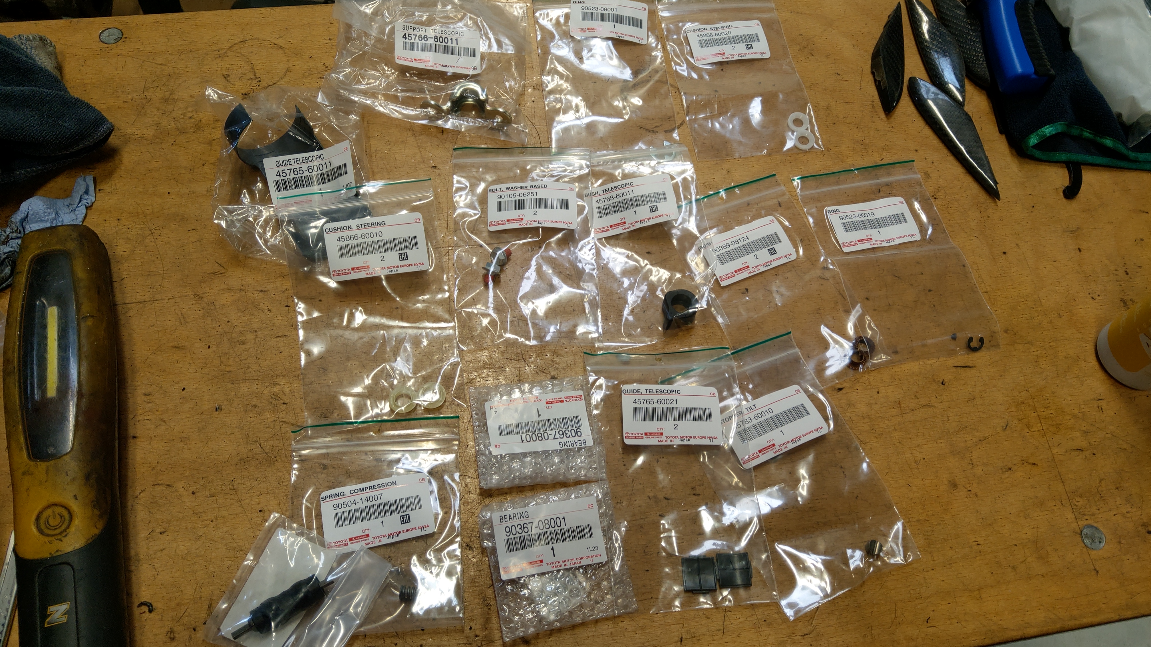

Zooitje delen bestellen adv een paar TSIB's + wat extra delen maar uiteindelijk niet alles gemonteerd.
Ik heb de lagers, bussen en houder van de lengte verstelling vervangen. Daarbij het spul gereinigd en opnieuw in gevet én verbindingskabel vervangen voor een stang met kruiskoppeling. Bij demontage kwam ik er achter dat de motor vast zat, deze heb ik vrij gekregen maar het is afwachten of hij het blijft doen.
De hoogte verstelling heb ik enkel kunnen reinigen, klembusje in de verstellermoer vervangen en de lagerbussen van de motor vervangen. De verstellermoer draait alleen vrij zwaar en ik kom er niet achter hoe ik deze kan uitbouwen, als het uberhaupt al kan.
De verstelling werkt in ieder geval weer volledig, maar met de hoogte verstelling zie je wel dat er nog 1 of 2 zware punten in zitten.
Bij de 4LS kan de "fat man entry" kapot gaan doordat er aan het stuur getrokken wordt als deze beweegt. Advies voor alle auto's met dit systeem is dan ook om het stuur onbelast z'n werk te laten doen. Aldus CL...
Zou goed kunnen! Hoe dan ook. Een dag later en het werkt al niet meer. Ik ga even informeren hoe ik die moer uit kan bouwen om gangbaar te maken maar ik ben bang dat ik ook 1 of beide motoren moet vervangen
