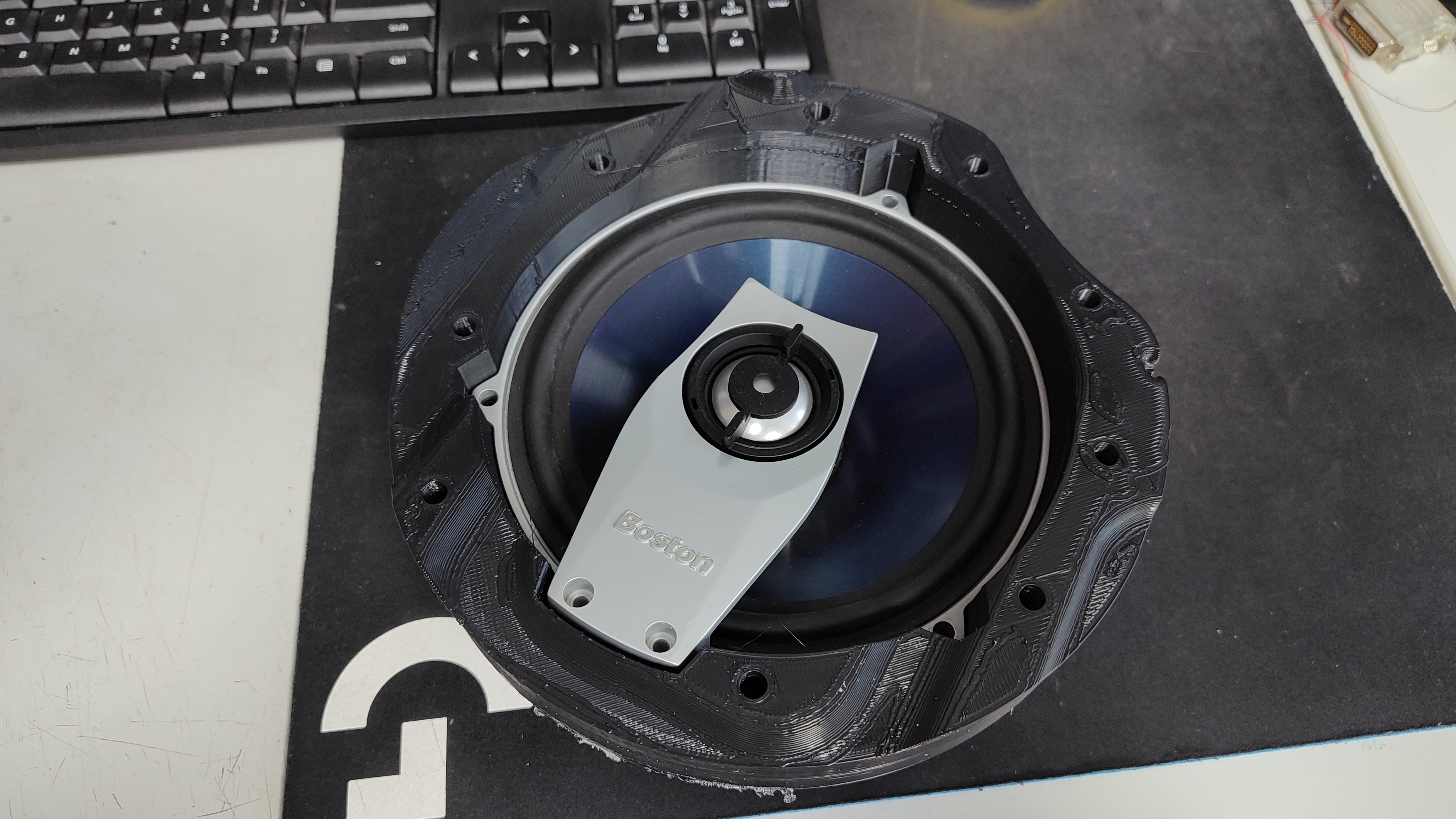

ik moet eerst de afstand bepalen van de speaker tot het plaatwerk, aangezien er een bracket bovenop de speaker zit voor de tweeter (loopt dmv vergulde aansluitingen DOOR de buitenste ring van de basket, zodat je de tweeter apart kunt aansluiten als de set als coax gebruikt word) , de speaker valt straks in de adapterring van bovenaf, en dan schroef ik de ring weer tegen het plaatwerk. Om wat beter te kunnen zien waar ik blijf houd ik de ring nog even compact in de tekening. Zodra ik straks de opening gemaakt heb van de speaker vorm ga ik de dikte zo maken dat er genoeg vlees is voor een M6 bout.Is het een idee om die adaptor ring waar mogelijk wat groter te maken? Verbeterd stabiliteit gezien het dunne plaatwerk eromheen (als ik het goed zie).
