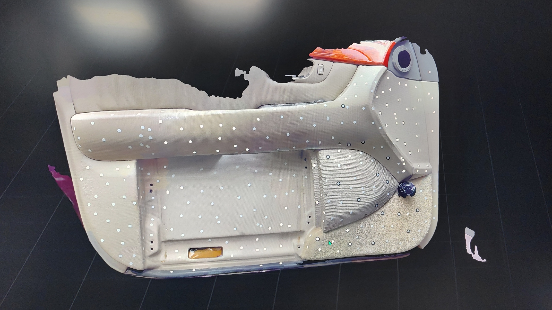

Deurpaneel ingescand, nu nog een scan maken van de deur zelf zonder het paneel erop, en dan kan ik de nieuwe behuizing voor de woofer gaan tekenen.
Waarderingen: Bobusa en D43m0n
Bekijk bijlage 182919
Wow, waar heb je dat mee gescant? Ik heb vroeger in de luchtvaart toelevering gewerkt, waarbij we veelvuldig van CAD/CAM en optische scanners gebruik maakten. Doet me daaraan denken. Ik neem aan dat je dit niet thuis hebt gescant? Resultaat ziet er goed uit, welke resolutie?
Top werk aan je LS. Ik ben benieuwd welke apparatuur je gaat inbouwen. Heb vroeger ook heel wat ingebouwd, niet in een LS maar een gewone Toyota Avensis van 94. Infinity subwoofers, Boston Acoustics 6.4, Hifonics versterkers etc. En idd waren resonanties je grootste vijand. Jij pakt dat in elk detail aan. Respect daarvoor (y)
Ja wel gewoon thuis ingescand, met mijn mobiele scanner, op de oprit. Versterkers Boston GT (3 stuks), voor en achterin Boston pro60, sub voorin Gladen SQX8, sub achterin is nu een spg555, maar word een jbl gti 15 inch mk1 in trunk baffle. Headunit is een kenwood xxv01d. Er komt nog een dsp bij om alles nog beter in te kunnen regelen.

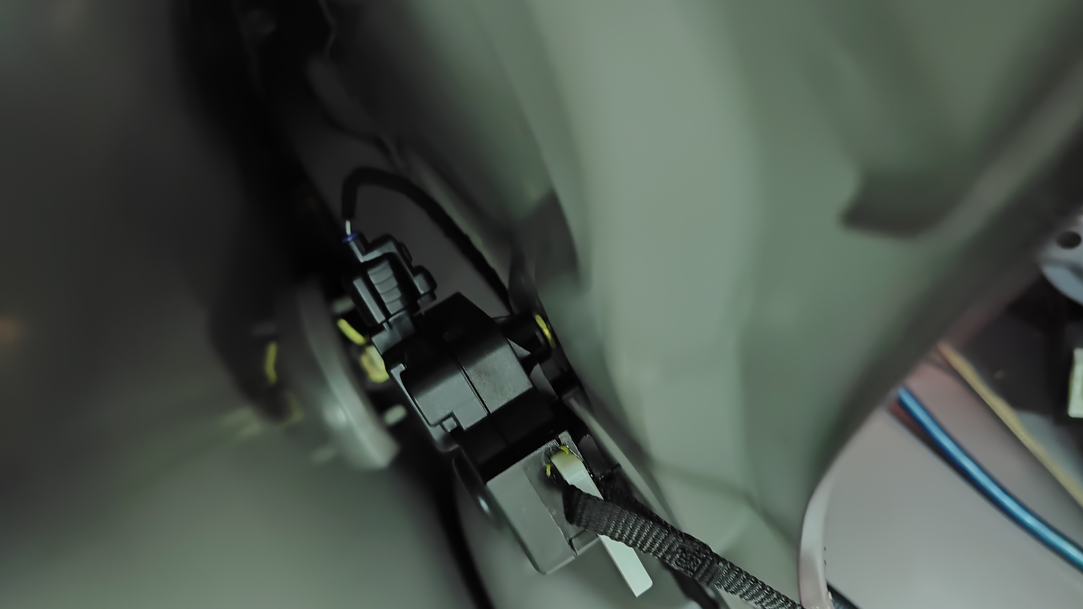

Het originele kabeltje die normaal de originele sub aanstuurt los gemaakt (plastic klikdopjes die in het staal klikken), ingewikkeld met foam en deze in een loze ruimte gestopt. Het plastic hulsje kan dan niet meer klapperen tegen het plaatstaal.

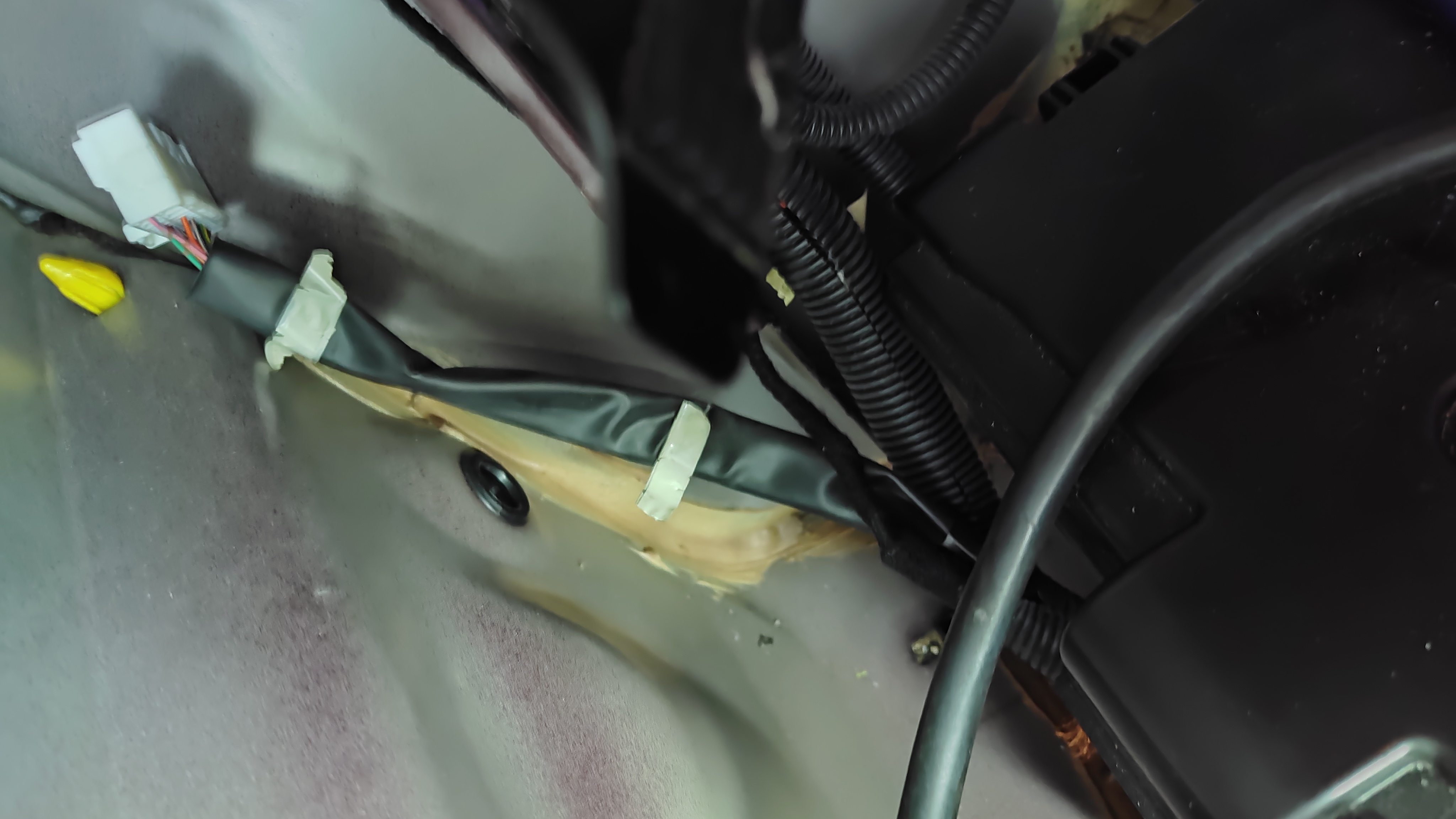

in de kofferruimte zijn er ook nog genoeg kabels en ophang pluggen te behandelen
de ribbelbuis verwijderd van de kabels, en deze opnieuw ingetaped
de pluggen weer in het plaatstaal geklikt, en de kabeltjes met duct tape tegen het staal geplakt, rammelen is nu onmogelijk.

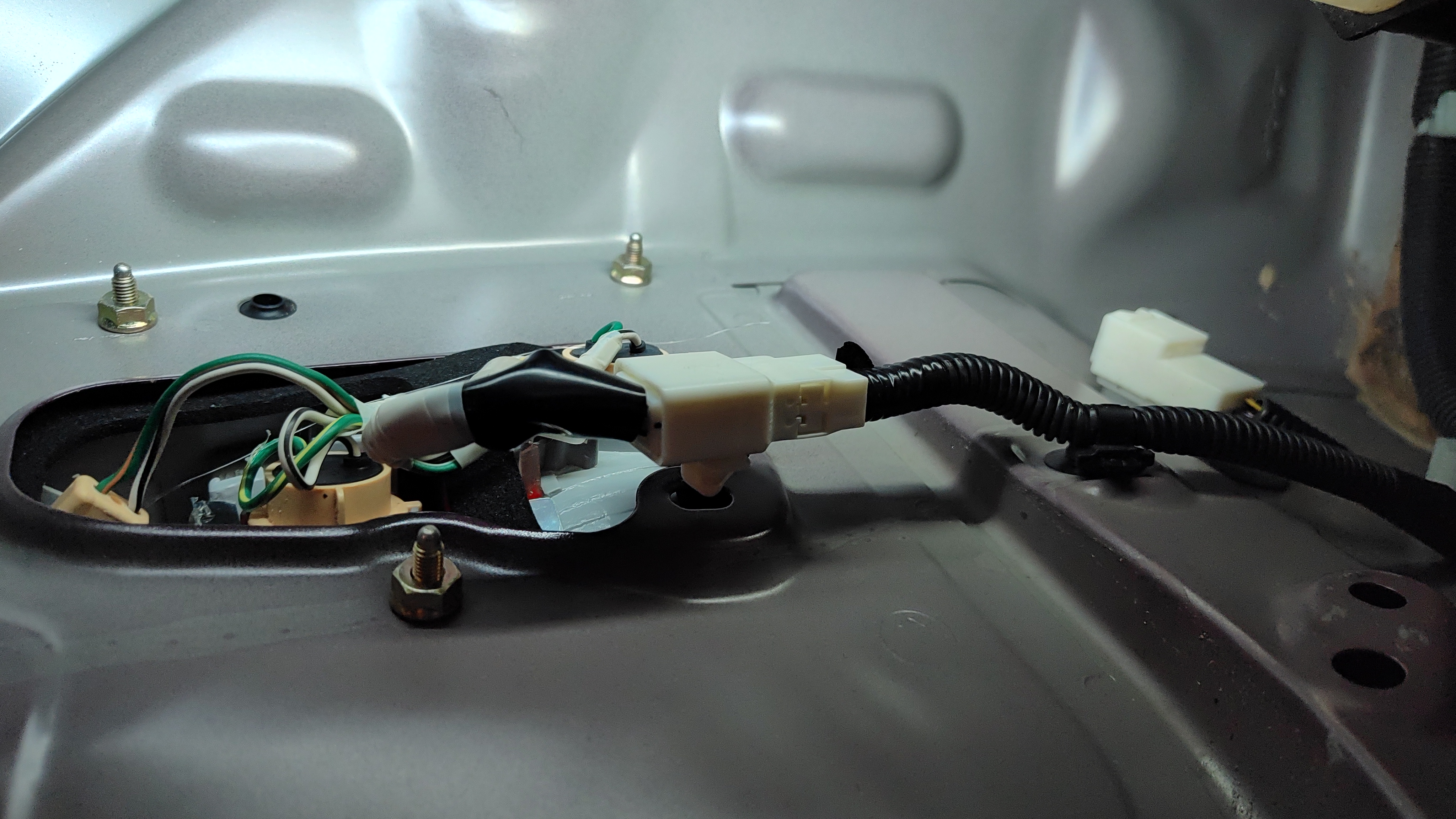

achterlicht kabelboom plug losgemaakt, en foam ertussen
de connector die iets lager zit ook los, foam ertussen en de twee delen van de female stekker uit elkaar gehaald en tape ertussen, deze kan ook niet meer bewegen.
