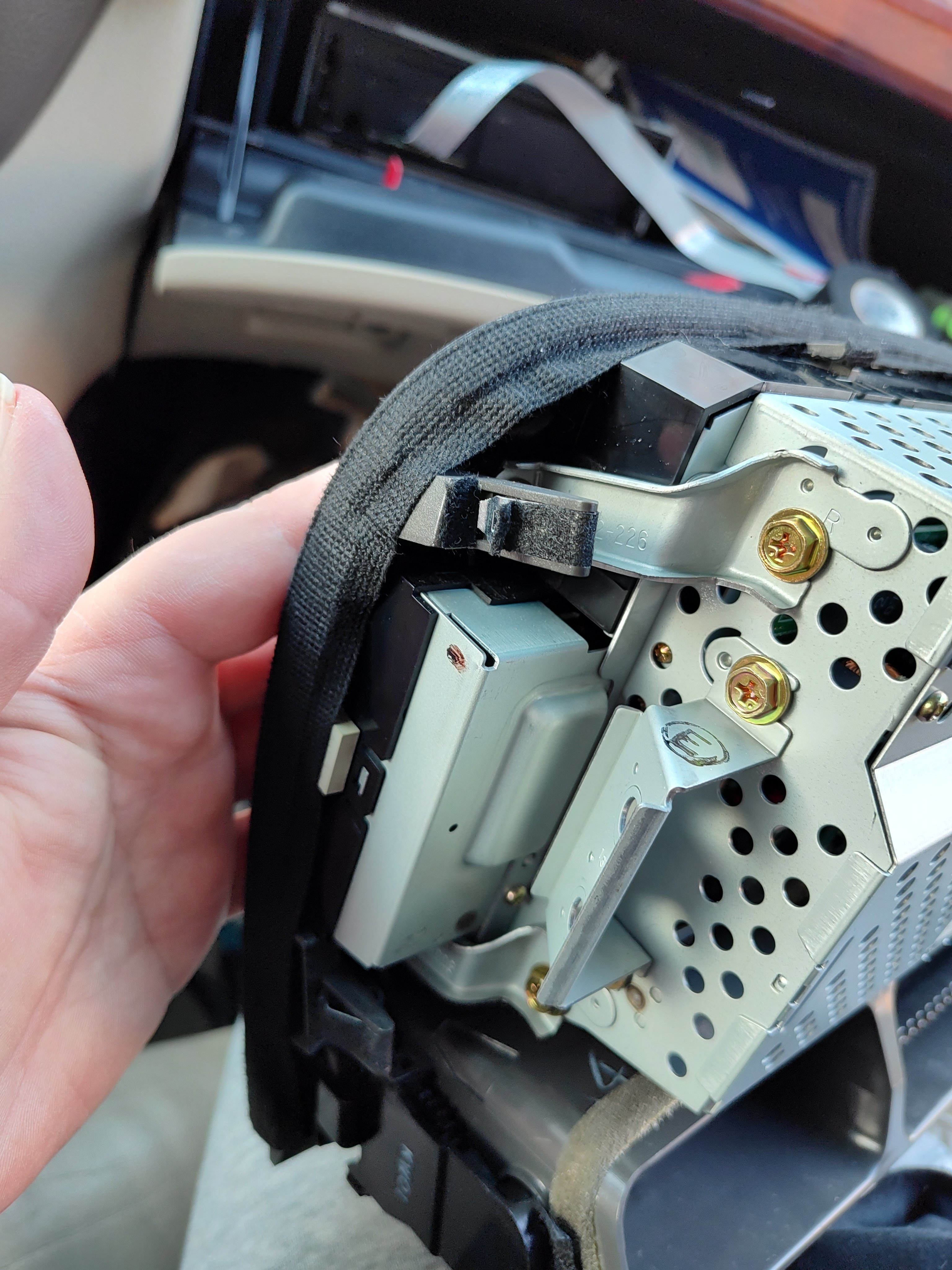

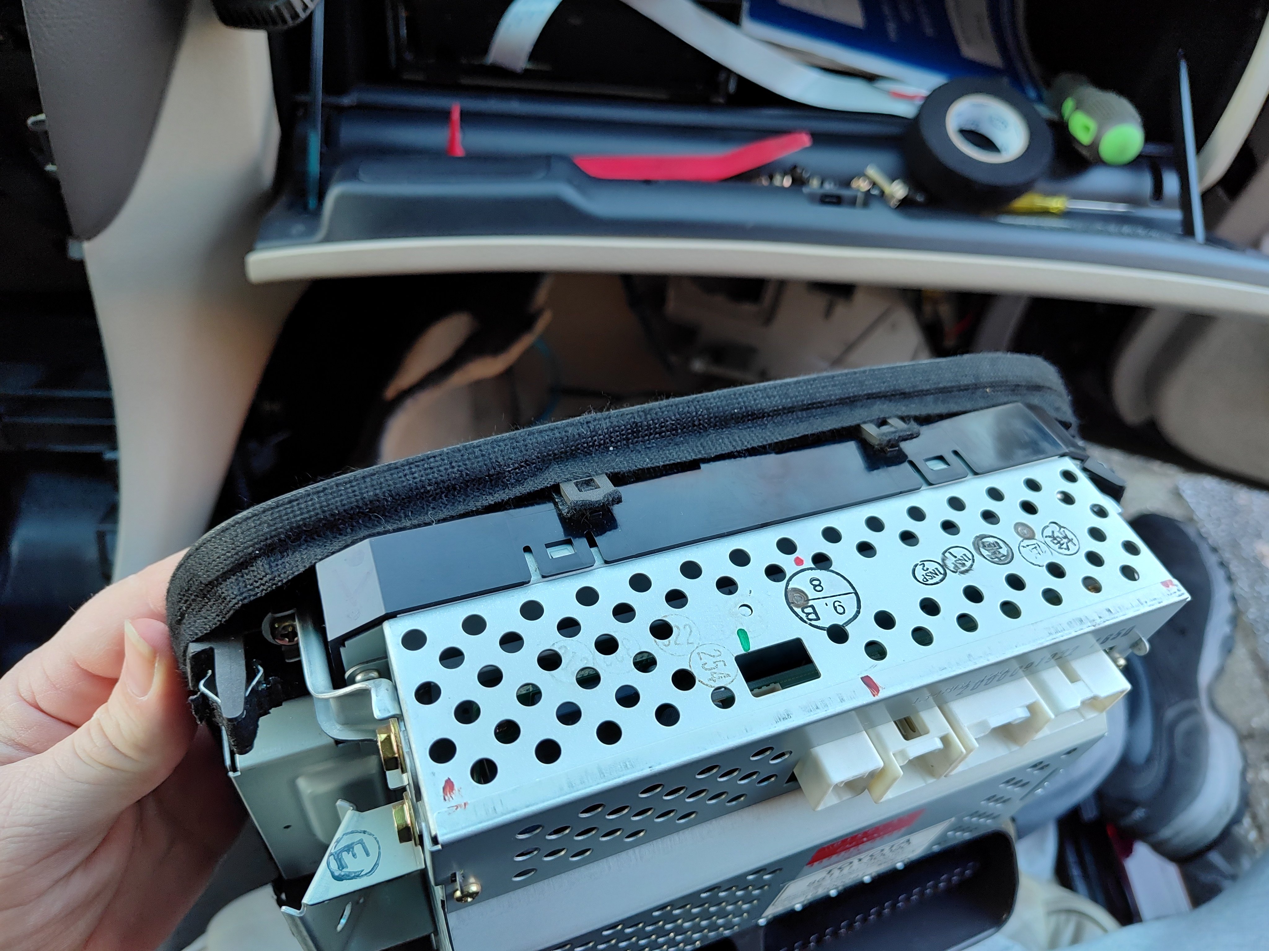

en weer tape aangebracht... overal waar de panelen contact maken zit tape tussen. De originele radio had foam af fabriek, maar hier zat geen fut meer in, dus rondom nieuw tape geplaatst. Als ik over een klinkerweg reed dan piepte en kraakte het gedeelte waar de radio in zit, dat is nu helemaal weg. Ook het scherm losgemaakt en extra tape waar het scherm aansluit op het plastic. De ventilatieroosters zitten met 6 clipjes vast aan het frame. Ook tussen de clipjes tape gedaan, en ook deze piept niet meer.

Net even kort geluisterd en het gaat steeds beter klinken des te meer piep en kraak bronnen er weggehaald worden.
