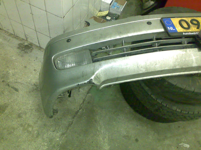

Vandaag weer een paar kleine dingetjes gedaan.
zo ben ik begonnen (om 18:00)
bump los.
misschien toch iets te laag??
radiateur los, zeker 1 van de makkelijkste ooit.
