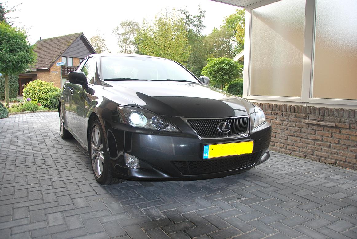

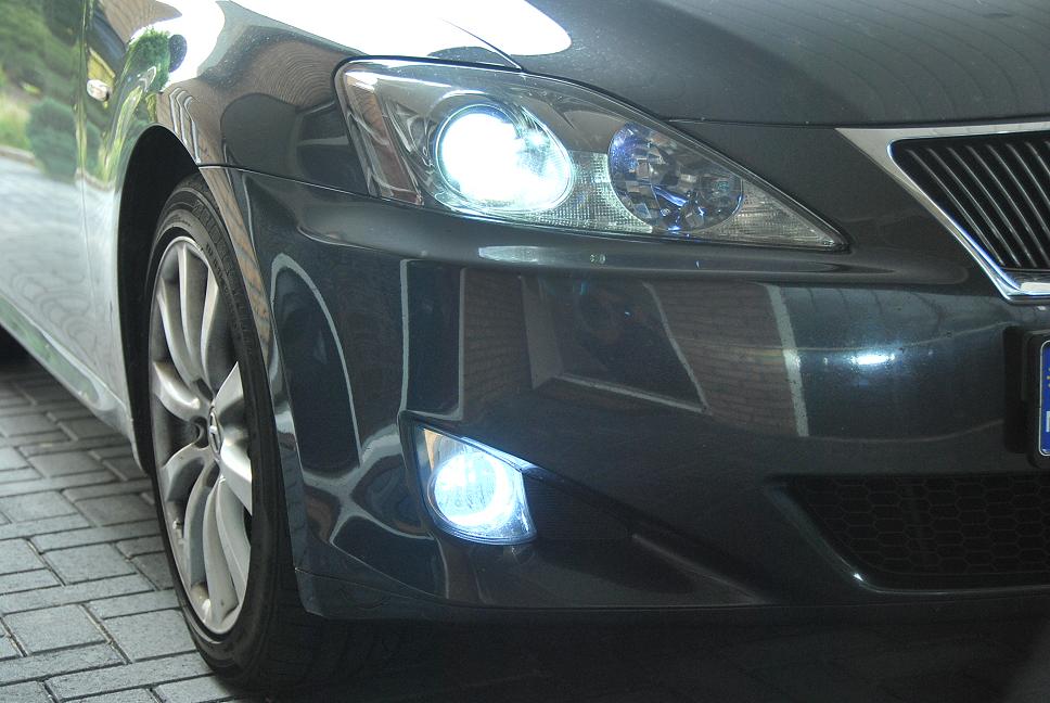

Zaterdag begonnen met mij eerste project,

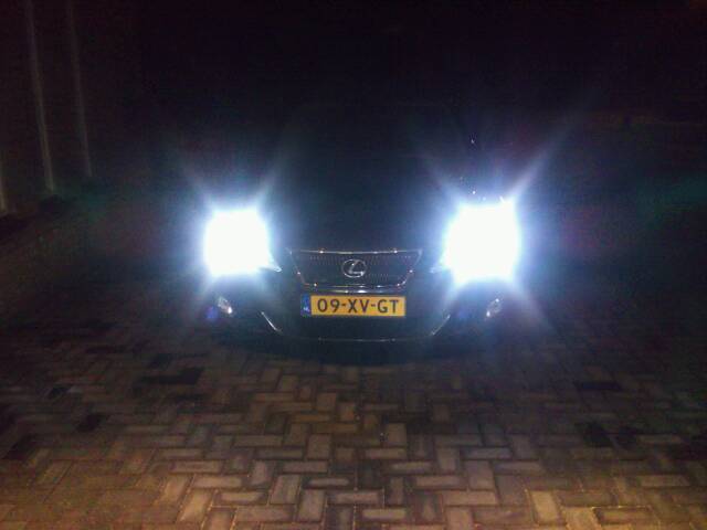

Ik heb xenon ingebouwd en led in de stadslichten en led in de mistlampen en ook meteen nieuwe grootlicht lampen gemonteerd en als finishing touch nieuwe ventieldopjes :D :D .
Ben begonnen met de mistlampen,dit is wel goed te doen.
Daarna begonnen met de xenon en stadslichten en grootlicht.Hierbij moet het e.e.a gedemonteerd worden maar is ook goed te doen.Het meeste waar ik last van had was de xenonlamp aan de bestuurders kant in de fitting te krijgen..........dit was wel even wat minder.Had wel de pijp van de ruitenwissertankje gedemonteerd maar dan is de ruimte nog beperkt,maar uiteindelijk en met wat geduld is het toch gelukt. DSC_0108.JPG.
Ik vind het xenon erg mooi staan maar of het nu echt veel meer licht geeft....hmmm,ook de led in de mistlampen staan mooi,alleen de stadslichten vallen bijna niet op,deze mogen wel wat meer te zien zijn,ga hier nog andere in doen denk ik....
Wat de xenon verder betreft,ik reed gisteravond achter een kennis van mij en die zij later wat heb jij een k*t licht zeg ..cache_00000132e596792123b.jpg..heel irritant,dit is dus jammer en heb de lampen nog wat meer naar beneden gesteld,dus nog minder licht nu....
Maar misschien is het ook nog wel even wennen voor mij.......wacht nog even af....DSC_0103.JPG

Dat de lichtopbrengst minder is heeft met de kleur van jouw xenon te maken. Als ik de foto enigzins kan inschatten zit je tussen de 6000-8000 Kelvin. Zeker in de regen en in wintercondities is het zicht daarvan gewoon minder goed.
Wat Alan doet en wat ik ook ga doen is wisselen tussen winter en zomer. Op dit moment heb ik ook 6000K en is de lichtopbrengst slecht, met name in natte condities. Maar het staat mooi ;)
Deze winter gaat mijn 4300K weer terug.

nogmaals, bestaat er geen 5000K xenon lampen voor een Lexus?
Hoef je niet zo moeilijk te doen met winter en zomer en heb je ook geen blauw/paars licht, maar het meest witte licht vergelijkbaar met daglicht.
(want dat viel mij de vorige keer nog op toen ik je 's avonds voorbij reed.. ik kon je er zo tussenuit halen, omdat je licht meer "paars" was dan de overige auto's welke er reden).

Daglicht (midden van de dag, 5000k) geeft niet per definitie beter zicht. Iets geler schijnt een iets beter zicht in donkere en/of natte condities te geven, vandaar dat je vaker de keuze in de noordelijke landen vaak voor 4300k ziet.

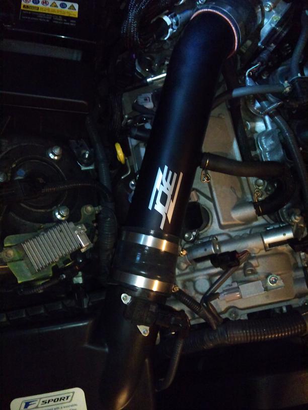

Deze week mijn Joe-z intake en F-sport filter thuis gekregen(met dank aan Jelmer).
En natuurlijk gelijk ingebouwd,en ik moet zeggen dit is leuk :D .
Heb nu een leuke hoorbare sportieve brom vanaf ong.3500 rpm.
Ook is het verschil voelbaar,pakt iets eerder op en trekt lekkerder door......een leuke update dus

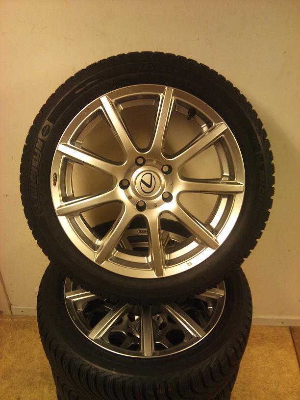

Gister mijn set winterbanden opgehaald,gekocht op mp.....
Met michelin alpin 225/45/17 en met nog +- 7 mm profiel.....
1 velg zit corrosie op en wil ik iets bijwerken (graag tips),......
