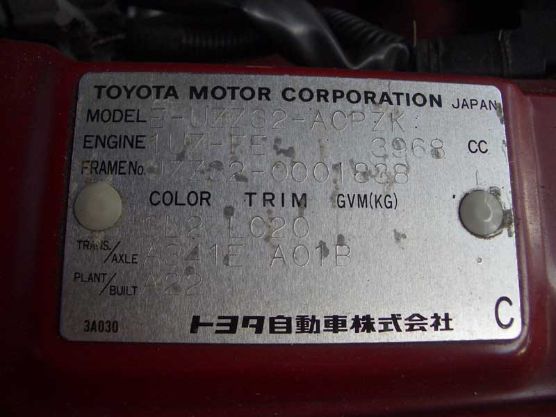

constructie plaat bedoelen ze bevestigings punt voor je kenteken plaat voor ?
en wat hebben hun bepaald voor gewicht ? En moet je EU platen voeren ?
dat plaatje is de VIN plate ?
die kun je toch niet laten maken ? had je dat plaatje niet toen je de auto kocht ?

En het constructie plaatje laten maken.

goed om te lezen dat de grootste dingen nu zijn aangepakt, hoe ga je het met die constructieplaat oplossen??
Ik heb gelukkig op mijn werk een paar mensen rondlopen met digitale grafeer machines.
Bij de lasser en de wapenmonteur.
Morgen is dat plaatje als het goed is ook klaar.
Heb hem gelijk maar lekker peppie laten maken uit glim glim messing.

En de constructie plaat is in de maak.
