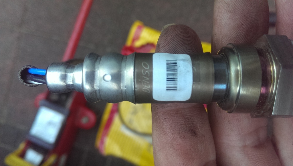

Gelukkig beschik ik over een uitlees apparaat dus het euvel was snel gevonden.
Nu moet ik alleen nog uitzoeken om welke lambda sensor het gaat.

die melding komt terug , ik had er laatst ook 1 , bij mij was het obd1 code 21: main O2 sensor linker bank

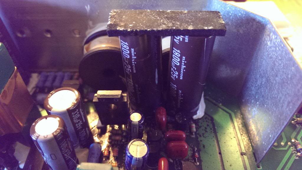

radio probleem heb ik ook gehad en ga er maar van uit dat je oem versterker het binnenkort gaat begeven , lekkende condensators

bij jouw lijkt het om de tweede sensor te gaan , dan zou er iets mis zijn met je cat heb ik me laten vertellen

En die sensor is volgens mij idd die gelijk voor de cat zit. Dus die gaat er eerst uit om doorgemeten te worden. Als die nog goed is zal het de cat zijn.
Ik zal de oude versterker open halen om te controleren. Kan je die condensatoren niet gewoon los vervangen.

die versterkers zijn een drama , ik had de Nakamitchi optionele audio setup , de standaard versterker is van pioneer
dat ding heeft 10 weken bij een audiofiel gelegen en einde verhaal helaas , dan kun je dus aan een hele nieuwe setup
als je de oem radio wil behouden is een andere versterker niet mogelijk , staat veel op CL daarover
ik had liever de originele behouden ondanks die USA radio's geen even tiende frequenties kunnen weergeven zoals 96.8 , alleen 96.7 en 96.9

die O2 die voor de cat zit (upstream) is eenvoudig bij te komen , links en rechts hebben het zelfde nummer bij mij , ging jouw trac lampje ook branden ?

hoop dat het lukt , de pioneer versterker (onder je cd wisselaar) heeft een losse subwoofer versterker , bij de Nakamitchi zit ie ingebouwd , als het lukt je oem systeem te behouden zoek dan op CL naar een uitbreiding om een i pod oid aan te sluiten , ipv een cassette adapter

the codes are here
http://www.troublecodes.net/lexus/
P0136
HO2S Circuit Malfunction, Bank 1 Sensor 2
bank 1 is left and sensor 2 is downstream , so behind the Cat , but check that wiring who are all the way up into your cabin under your shifter brezel

the codes are here
P0136

De audio is nog een vraagteken. Heb de versterker wel nog verwisseld voor de andere die ik had liggen. De klacht is hetzelfde gebleven.
De versterker die uit de auto kwam ook open gemaakt. Is egt helemaal niks aan te zien.
