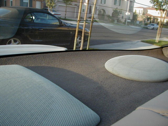

nee omdat er al een subwoofer in zit , oem
die zit in de hoedenplank , zonde om die plaats leeg te trekken en zo een pauper kist in de kofferbak te gooien , die is toch al niet zo groot helaas
kon geen betere foto vinden maar die vierkante is de subwoofer , soort van voorloper van M en L

Er komt ook echt geen kist in de kofferbak ik wil de originele sub gewoon vervangen dan en idd die zit midden achterin de hoedenplank en had gelezen dat er een 10 inch sub onder ligt dus ik ga op zoek naar een andere daarvoor.
