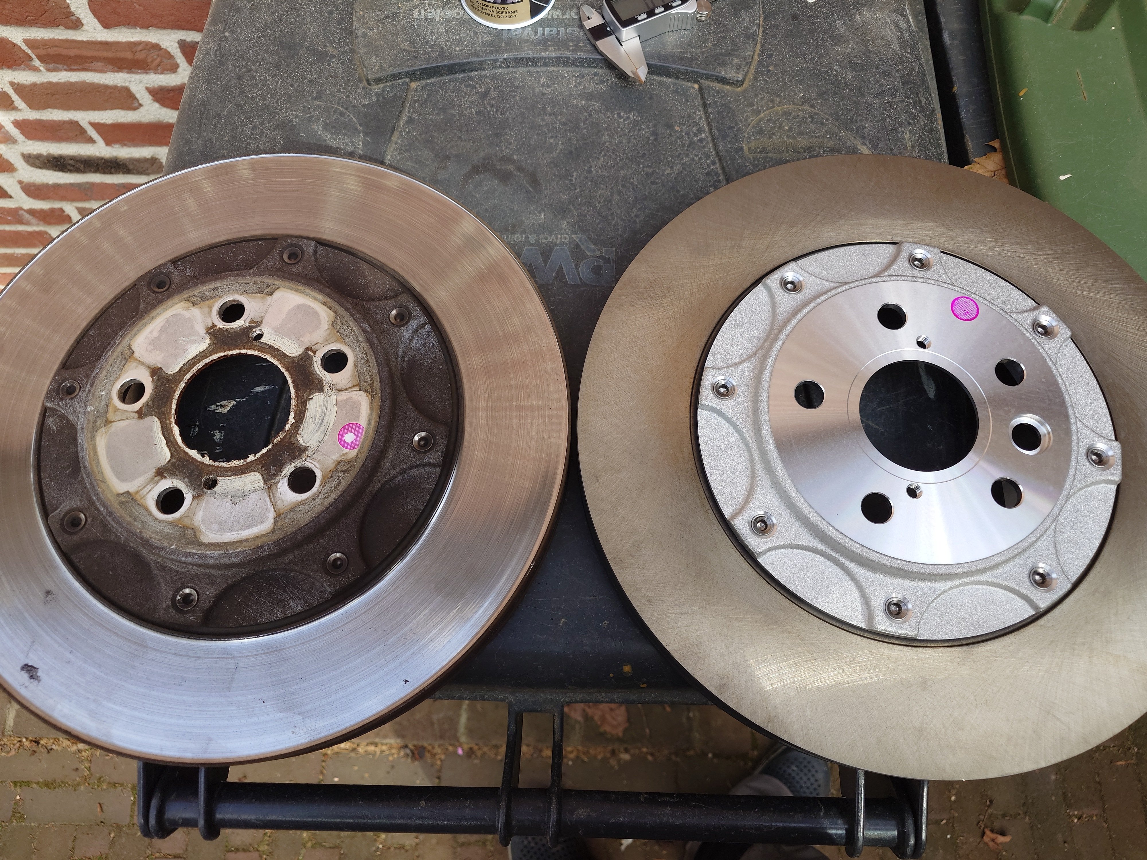

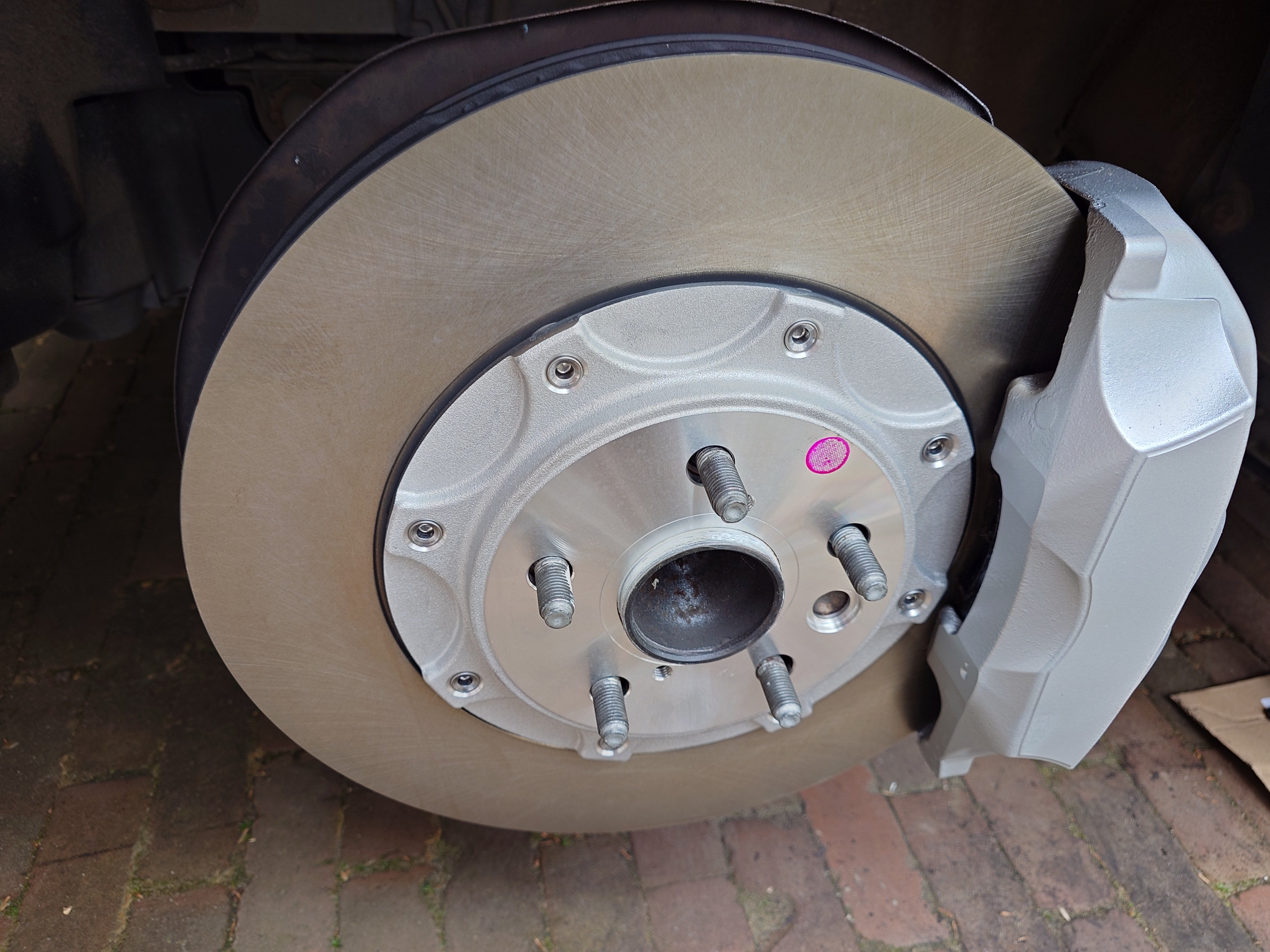

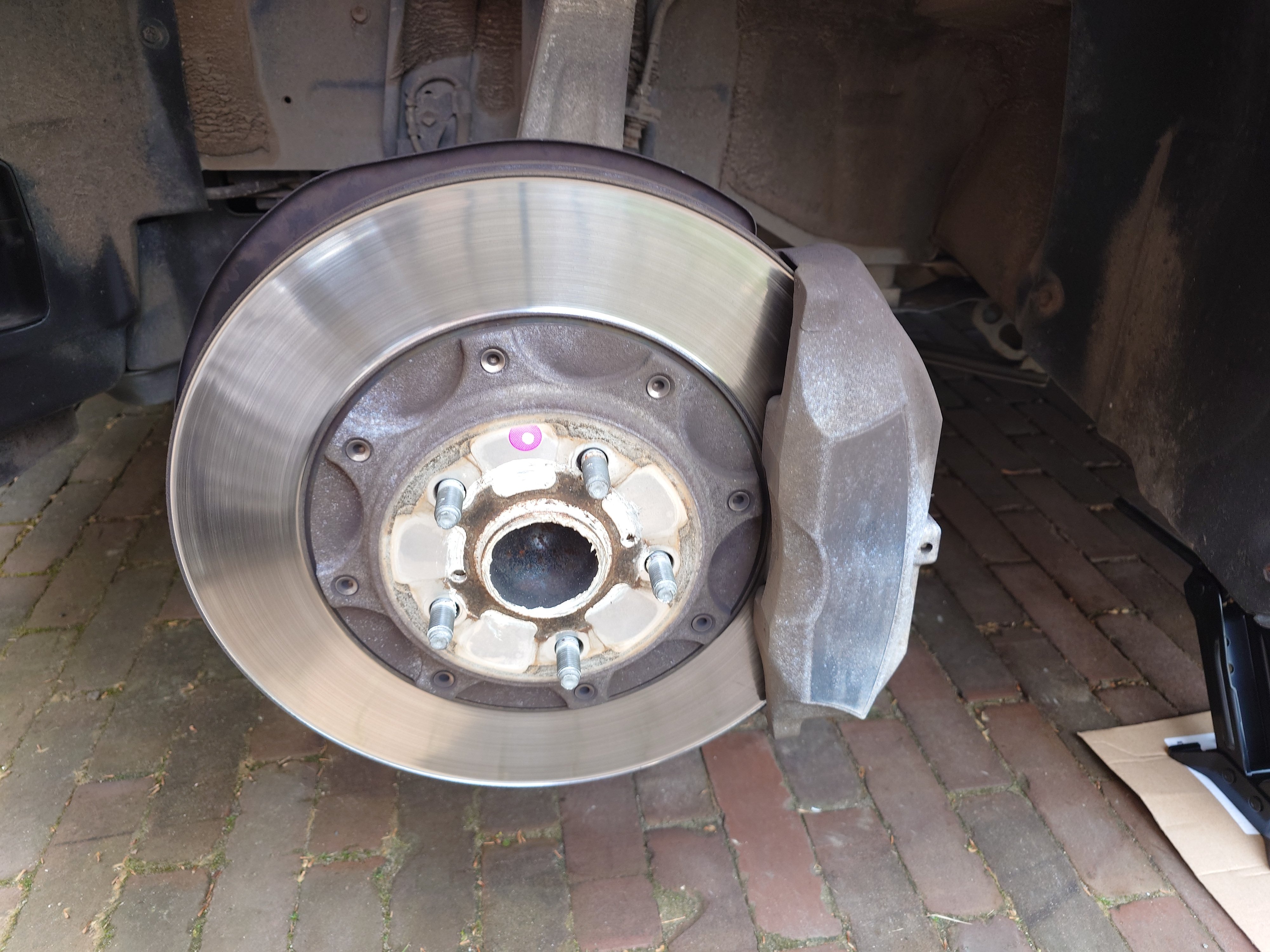

Voor de mensen die schrikken van de prijs van deze remschijven. Ik heb een work-around.
Op mijn president zaten ook deze zwevende schijven, maar als de dealer op mijn kenteken zocht kwamen daar "standaard" schijven naar boven. Dat was voor mij genoeg reden om te kijken of het om te bouwen is naar zoals het in het systeem bij de dealer staat.
Hiervoor zijn andere klauwen nodig, omdat de standaard schijf ca. 2cm kleiner is in diameter. Maar wat blijkt. De 3GS en 4GS gebruiken dezelfde klauwen en ik had nog een set 3GS klauwen liggen.
Mijn remmerij is nu dus vernieuwd voor een aanzienlijk kleiner bedrag.

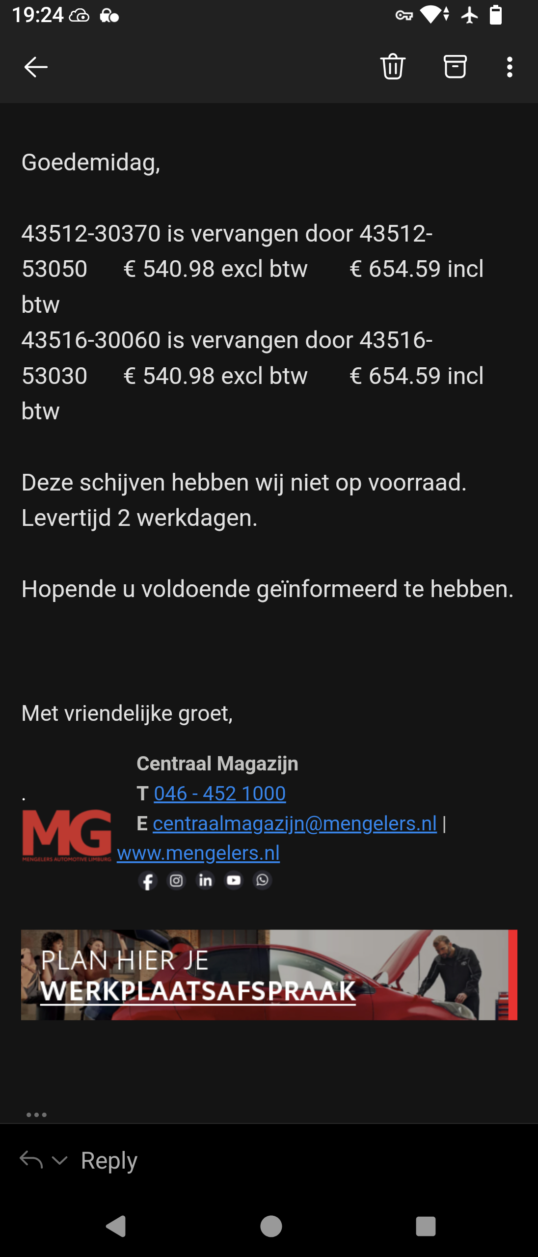

Voor mensen die het zoeken (want ik kon het moeilijk vinden):
De zwevende schijven betreffen onderdeelnummer 43512-53050 (Rechts) en 43516-53030 (Links).

Dit is alleen als toevoeging, dan heb je de oude onderdeelnummers en de huidige, met actuele prijzen. Dat maakt het makkelijk wanneer een forum lid dit draadje (in de toekomst) bezoekt.
Ik had dit uitzoekwerk al achter de rug, en de schijven besteld.

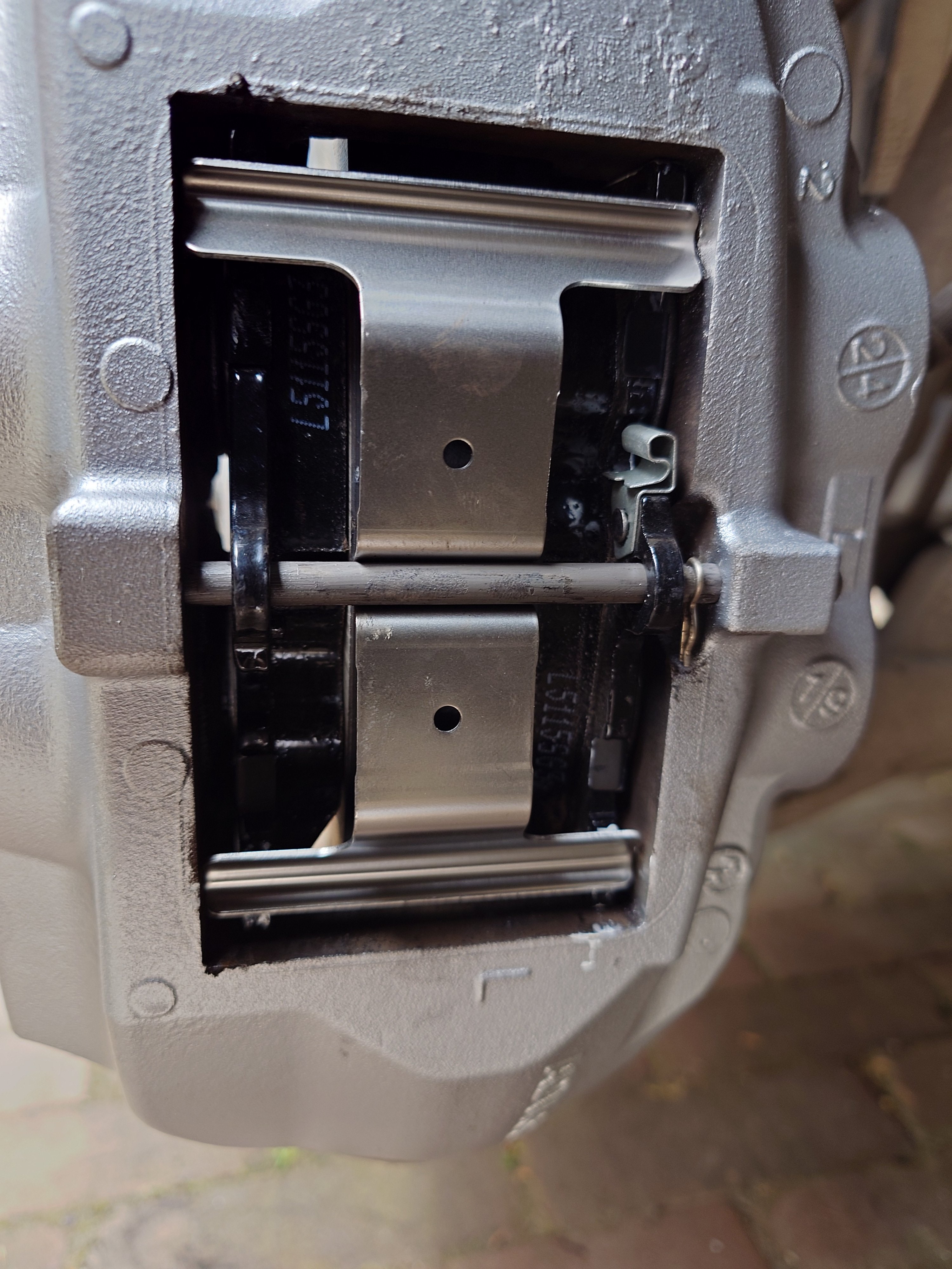

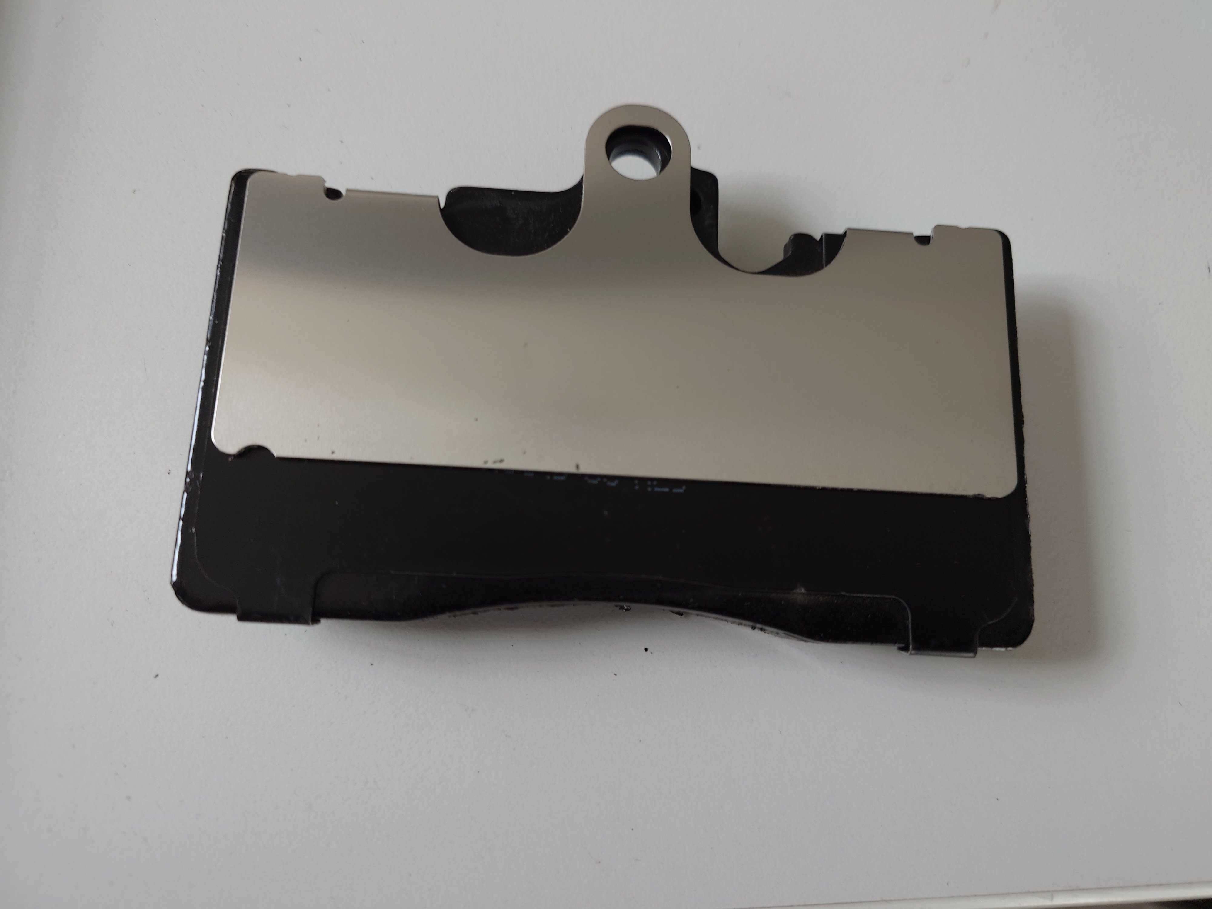

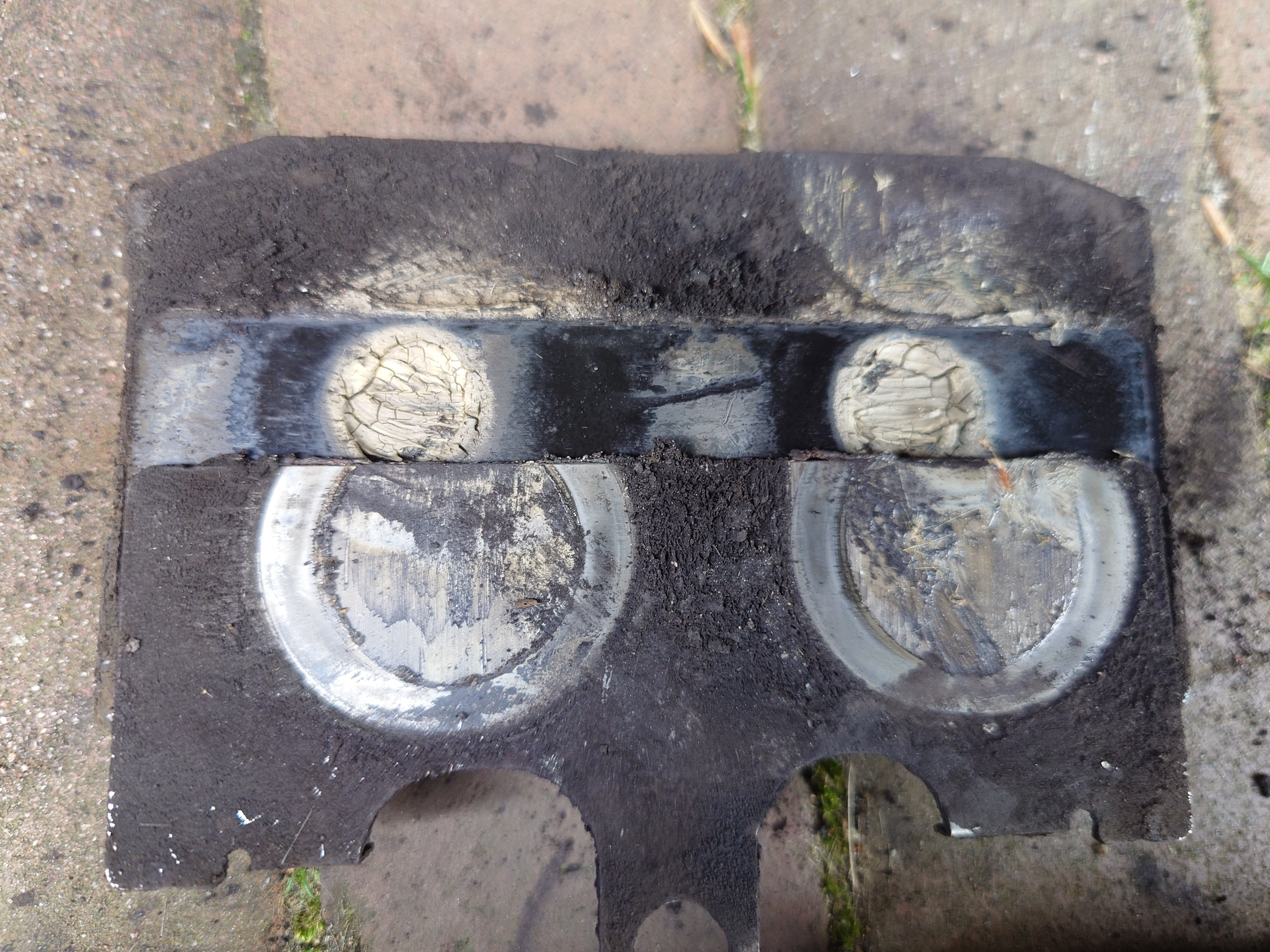

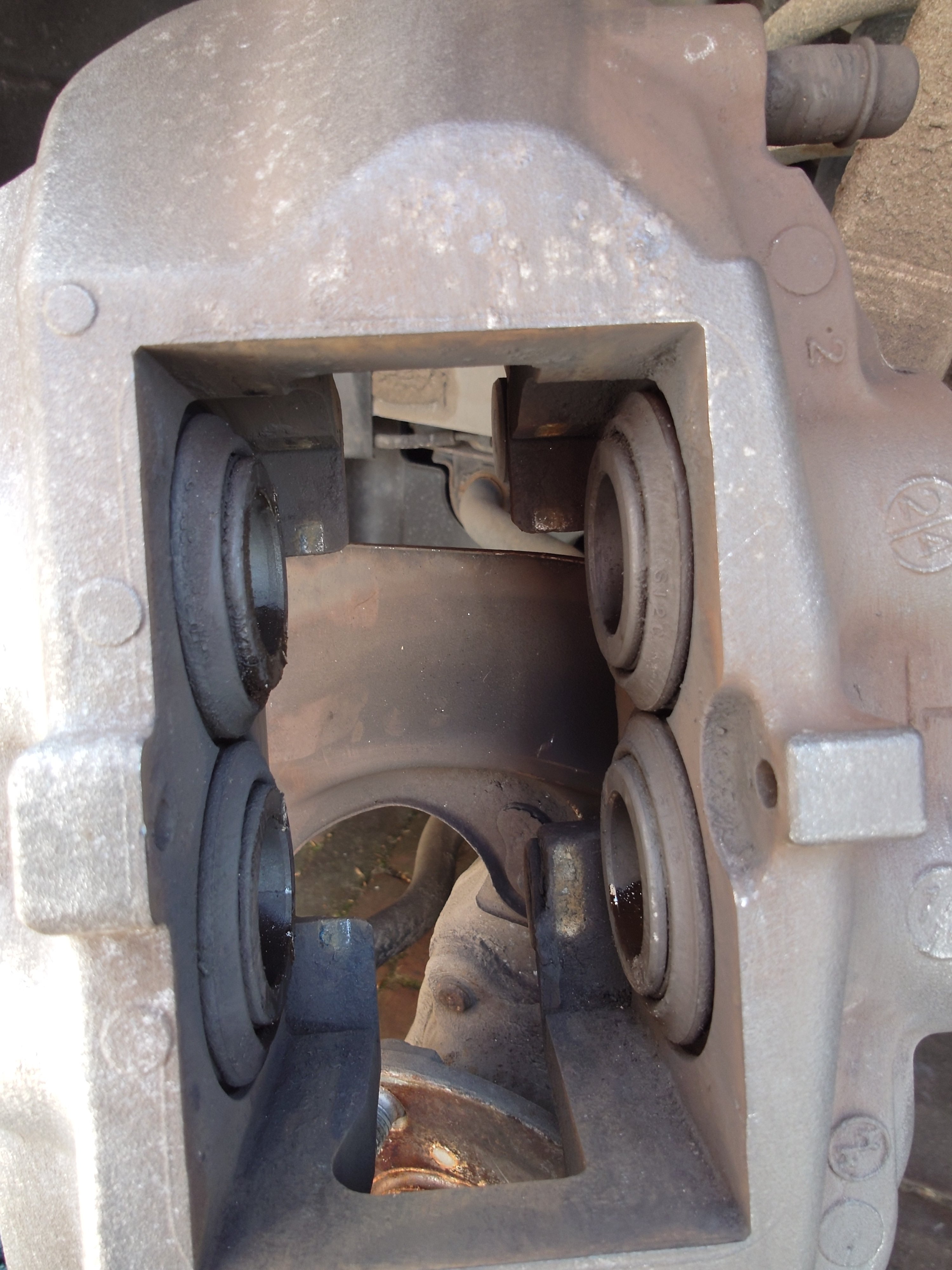

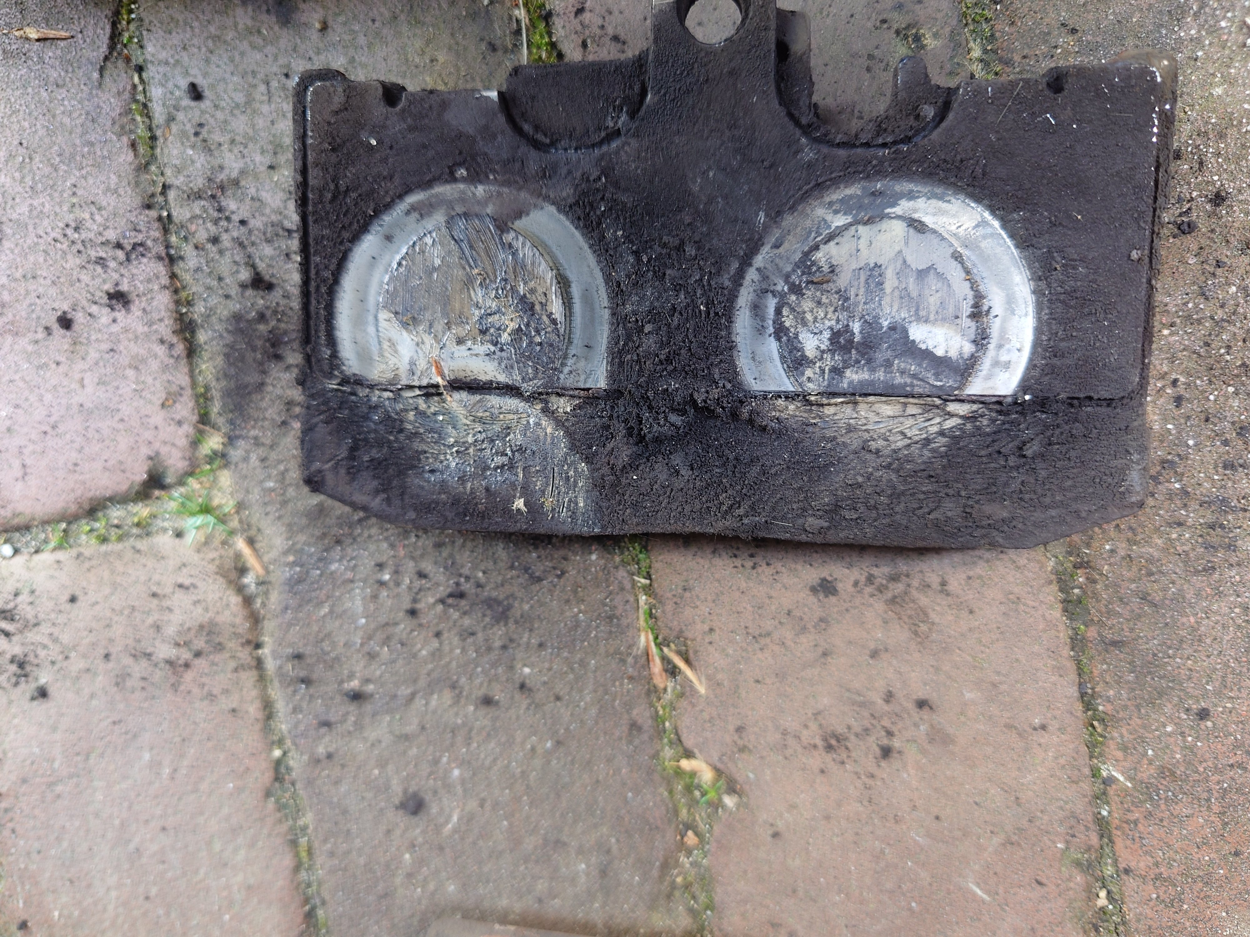

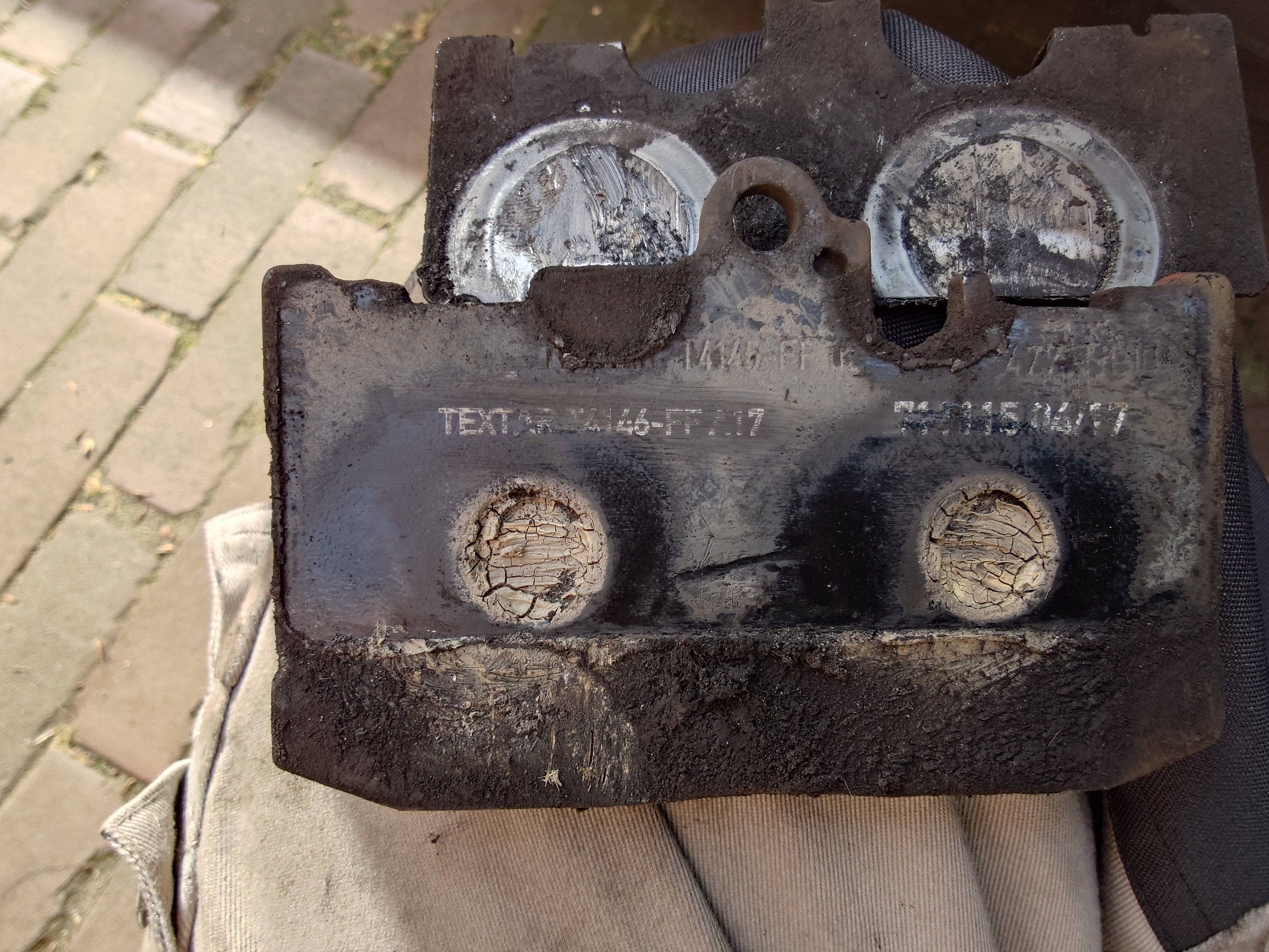

Bijzonder was wel dat de plunjers van de remklauw niet helemaal direct contact met de originele remblokken hebben. Ik heb alles origineel, behalve de remblokken.
De originele shims voor de voorzijde achterwege gelaten en op de Akebono blokken zit een nieuw plaatje zodat er wel 100% contact is.
Staan hele topics op clublexus, ik ga er verder niet over uitwijden.

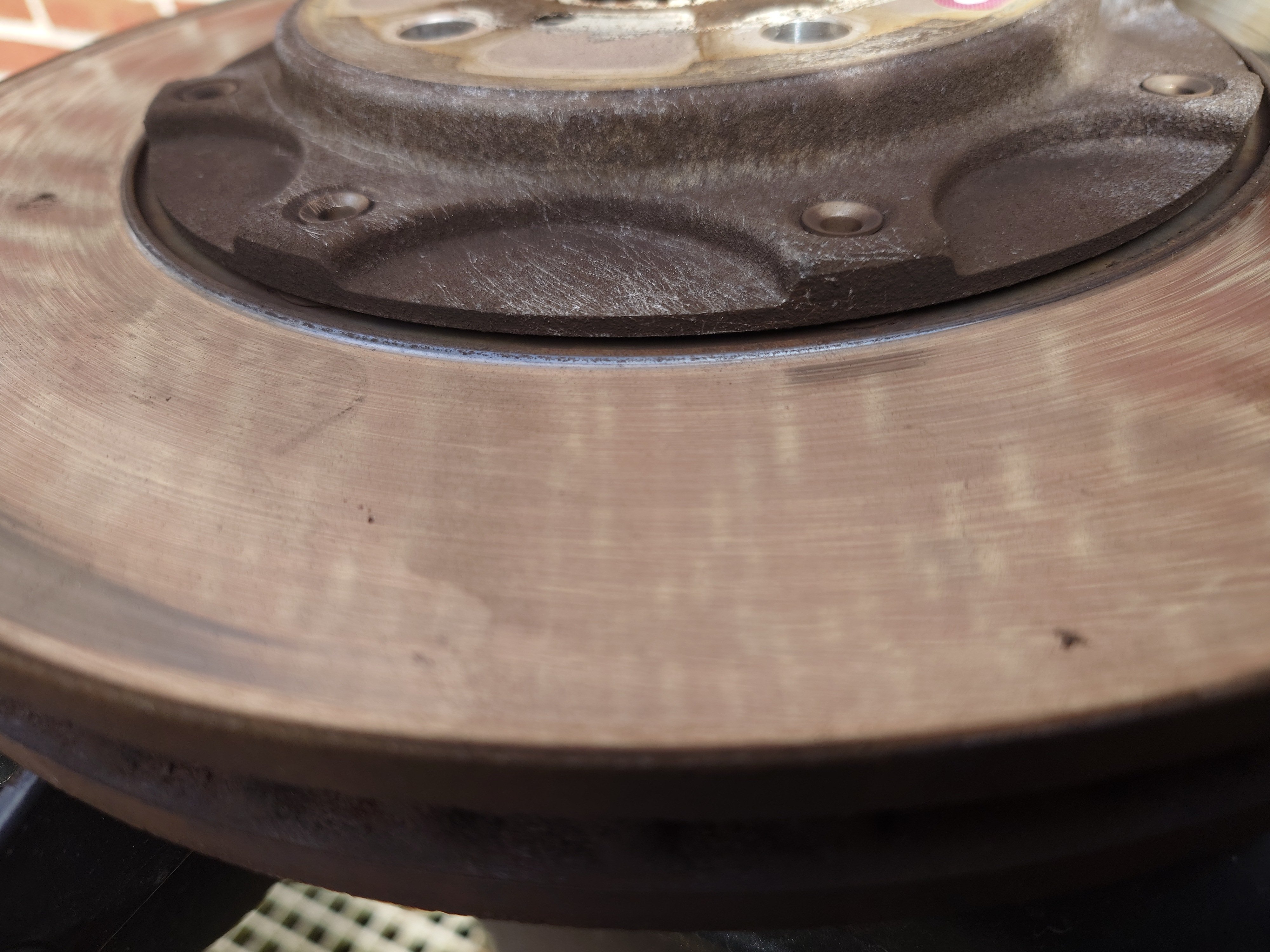

De oude schijven waren nog 27.3 mm.

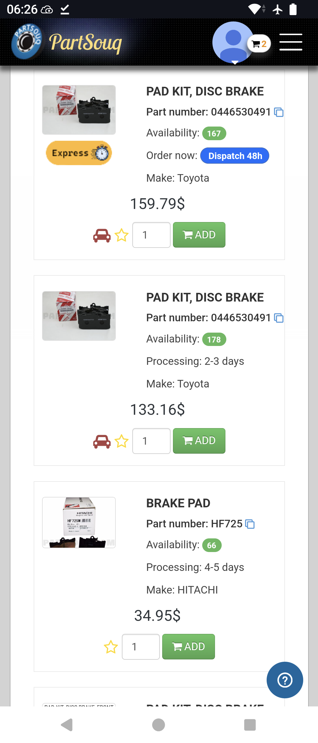

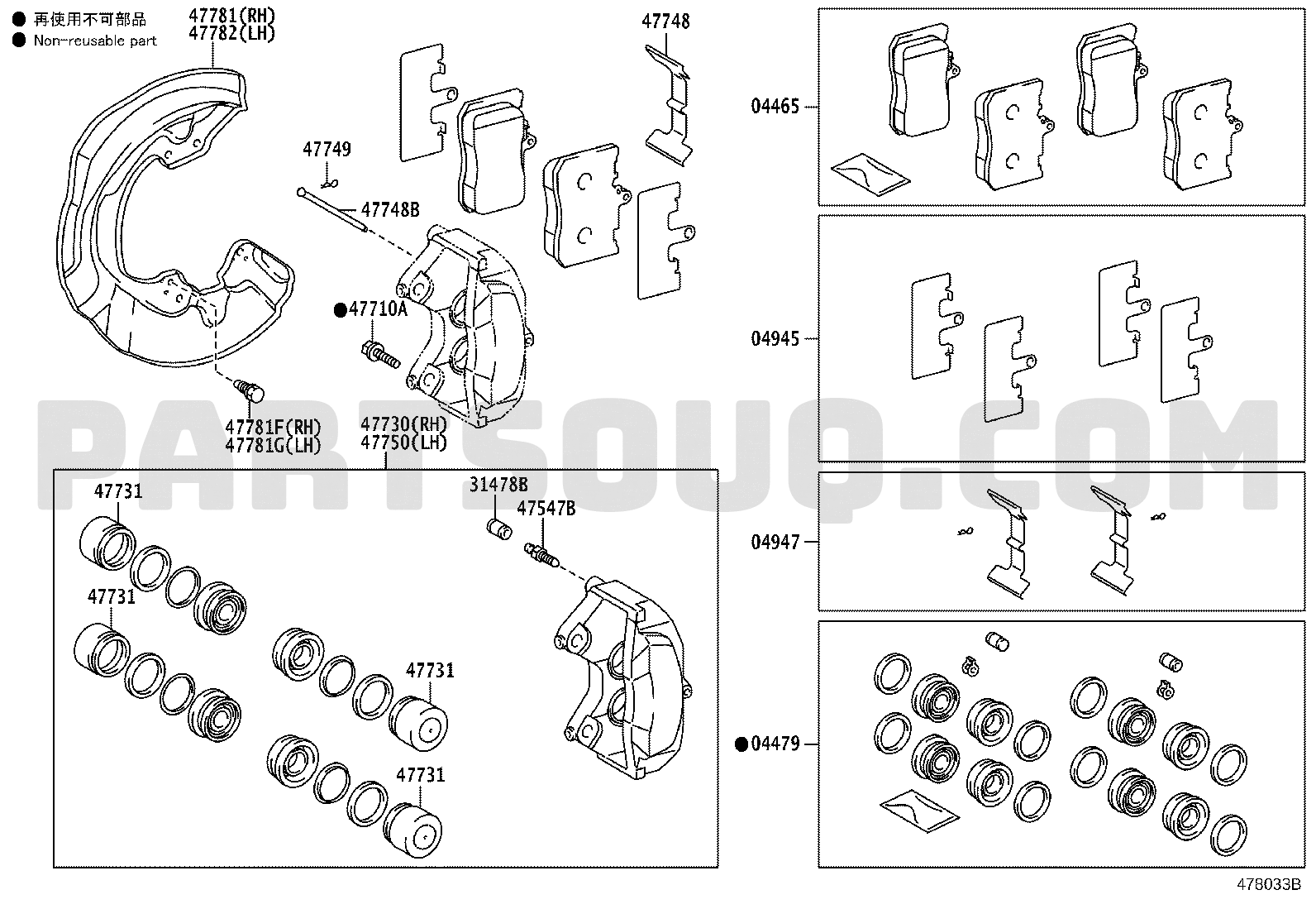

In navolging op bovenstaande geaprek over remschijven voor mijn GS450h President Line uit 2013:
Zijn de remblokken ook anders t.o.v. een reguliere GS of zijn het alleen de schijven die afwijken?
Ik ga blokken bestellen en wil wel de juiste hebben uiteraard 🙂.
Het gaat om de vooras.
Dit zijn de blokken die er origineel op zitten. Weet niet of deze afwijken.

zou je de link willen plaatsen van de schijven die je hebt uitgekozen.
