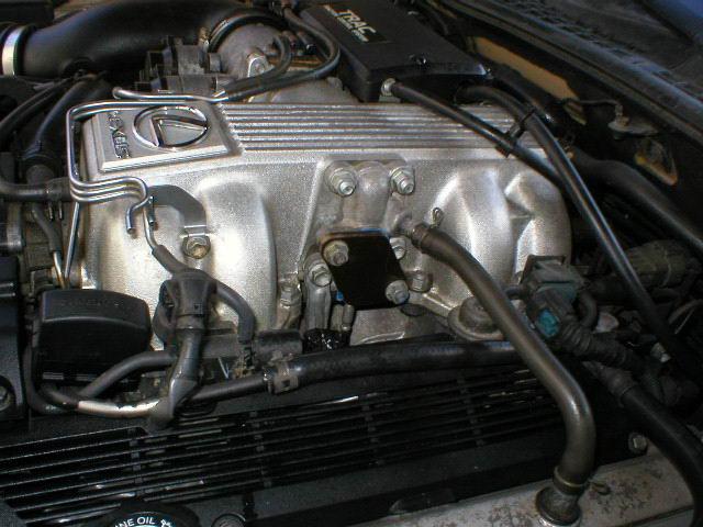

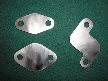

eerst maar eens lokaliseren wat er lekt , zou ook nog de EGR kunnen zijn
images?q=tbn:ANd9GcRfcjHp1ZRw1prZbaVbEWD91R9nisVS_k8SnKiVGh61nte-hErlqA.jpeg EGR2.JPG 63983d1111257947-egr-stuff-off-diy-job-done.jpg
egr pipe egr delete kit dicht :rulez:
    69,8 KB · Weergaven: 188

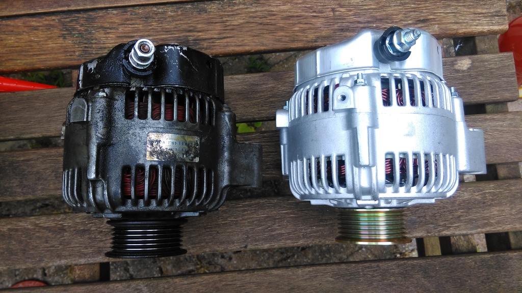

het moest er een keer van komen , HET zwakke punt van de SC/LS 400 is de plaatst van de stuurbekrachtigings pomp boven de dynamo en deze pompen lekken ...altijd
net als de mijne die al jaren een beetje lekt en dan valt er een druppel ATF op de dynamo en dat jaren achter elkaar zorgt dat de dynamo op een dag BOEM zegt en met een grote rookwolk de geest geeft
de vraag is niet of ie gaat maar wanneer
maar geen probleem , wel jammer zo vlak voor de vakantie omdat ik met de SC naar Schotland wilde gaan , ik had nog wat tijd om het te repareren
dynamo uit Duitsland en met 2 dagen binnen
de pomp zou ik zelf reviseren ....ja zou want het revisie setje wat de volgende dag binnen zou komen kwam dus niet en de volgende dag ook niet en een week erna ook niet !
problemen in het centraal magazijn in Belgi? werd mij verteld
ondertussen de dynamo vervangen
de dynamo zit onderaan de V8 en slecht bij te komen maar ik moest toch de pomp die er boven zit verwijderen dus had ik wat ruimte

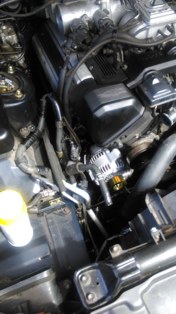

de nieuwe dynamo weer op zijn plek
het werd kort dag i.v.m vakantie en wilde graag met de Lexus over de bergwegen en typische countryroads rijden ipv de gezinsauto die ik dus nog achter de hand had mocht het niet lukken
ik had de pomp al helemaal schoon gemaakt en gelukkig nog niet gedemonteerd en besloot om deze terug te zetten , de lekkage was al zeer gering en voor de zekerheid een schild gemaakt over de dynamo voor als er e.v.t een druppel olie op zou vallen , dit heb ik gedaan na advies van leden van ClubLexus
Dus dynamo aangesloten , kabels weer gebeugeld pomp erin , resorvoir erin , hoge en lage druk slangen aangesloten, radiatorslang weer vast , multiriem weer gemonteerd alles na getorqued , ATF en koelvloeistof erin en starten maar , pompje maakt natuurlijk gierend geluid maar dat was snel weg , de boel ontlucht incl koelvloeistof en proefdraaien , alles bleef schoon , geen rook of rare dingen en tot nu toe nog geen druppel olie te zien op het schild wat mijn vermoeden waar maakt dat het gebeurd bij full lock en uit gewoonte draai ik mijn stuur zelden full lock

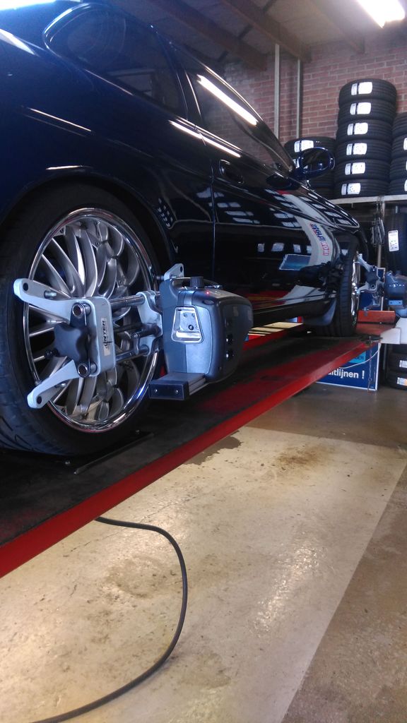

met zijn vieren en bagage heeft de SC zich prima gehouden ondanks het slechte wegennet van schotland , wel even laten uitlijnen na thuiskomst
bleek toch wel iets uit de lijn te zijn geraakt , maar ja mag ook wel met al die kuilen en gaten en onverharde wegen daar

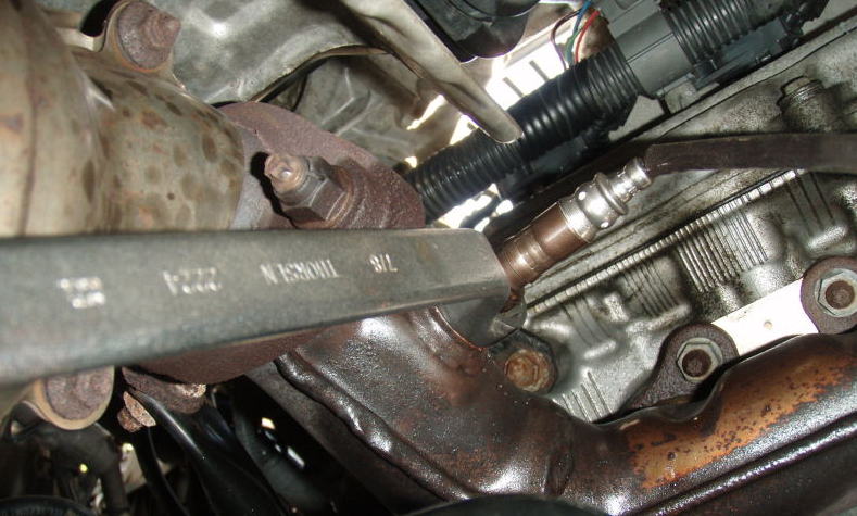

Afgelopen zaterdag de rechter O2 sensor vervangen (pre cat ,upstream) , deze gaf af en toe een CEL en wat vervelender was is dat de traction controle dan wordt uitgeschakeld , niet erg handig met het weer van de afgelopen weken
viel erg mee in tegenstelling van andere eenvoudig onderhoud wat nogal wat tijd en geduld vergt
wiel eraf , WD 40 erop , stekker losmaken en ringsleutel 22 erop , was zo los , loopt weer als een zonnetje en ruikt niet meer zo rijk
geen eigen foto maar om een idee te geven

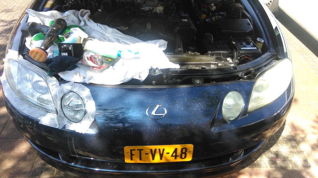

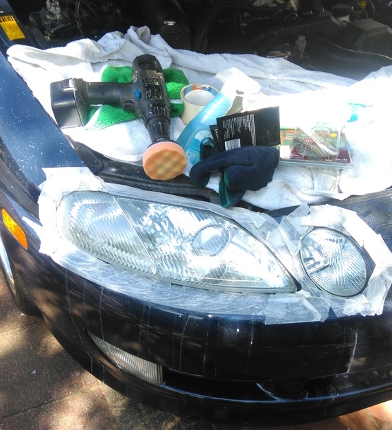

van de week een restore setje binnen gekregen van 3M
ca4e1922-4898-4937-8971-db4f9c3e9710_1.e7ac01ba93ebb05141c11b00141fae7e.jpeg?odnHeight=450&od...jpeg
Ik wilde perse dit setje omdat ik daar goede ervaring over heb gehoord en gezien en je wilt geen geru?neerde koplamp lenzen ,
Laten doen heb ik zeker overwogen omdat er dan ook meteen een UV coating over gaat maar 25 euro per lens vond ik wel wat overdreven , ik heb namelijk 6 lenzen voor en zelf doen is altijd leuker als de middelen er zijn

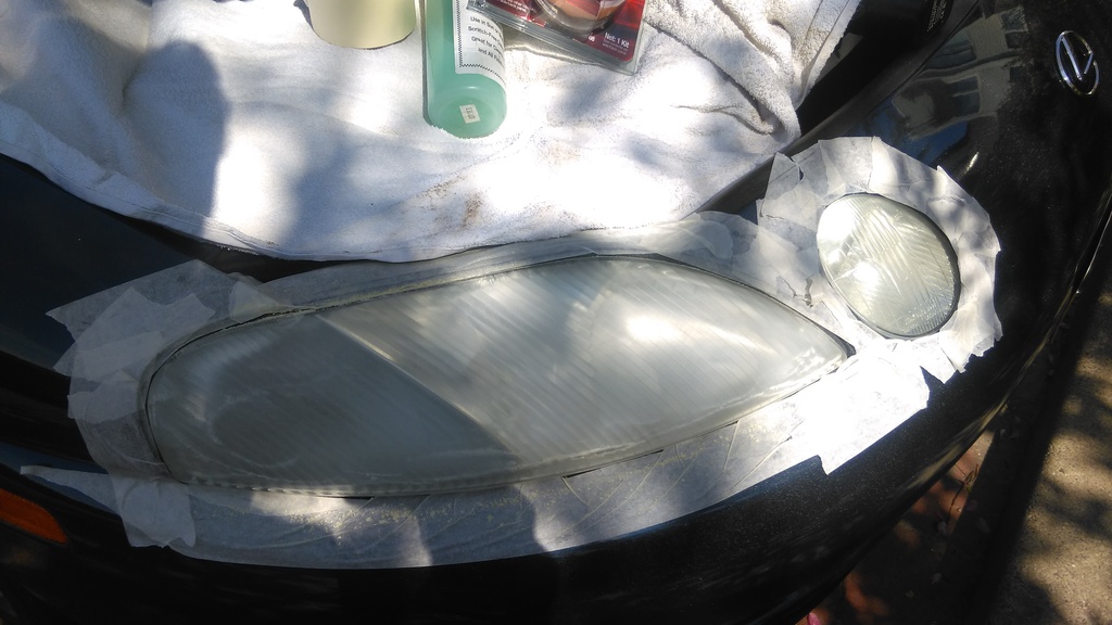

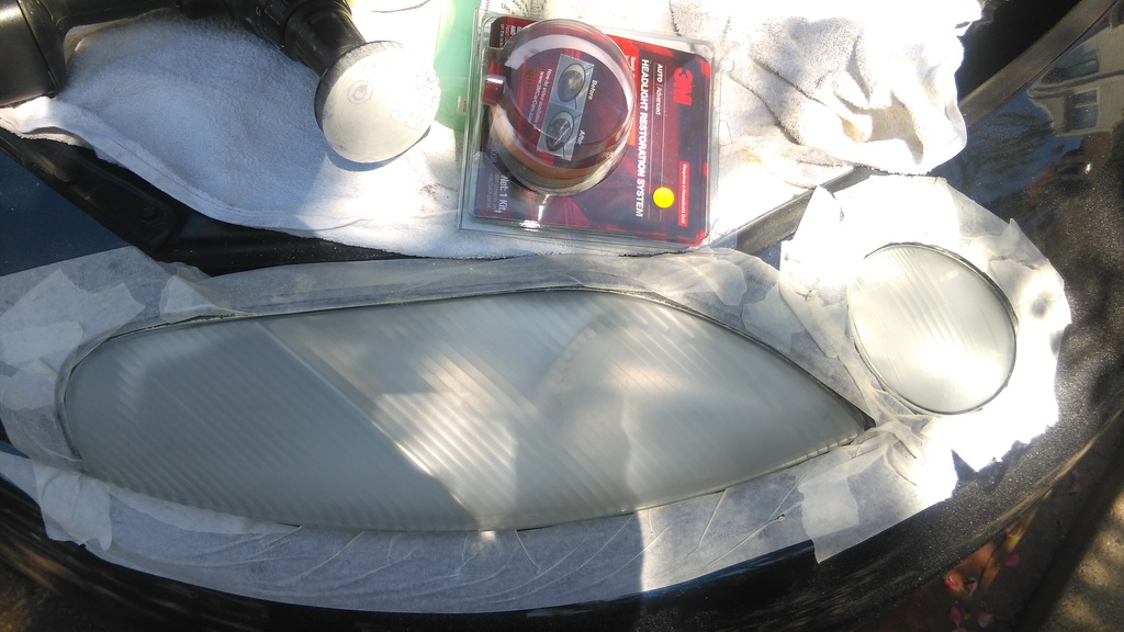

stap 1 , het afplakken , lens schoonmaken en de eerste laag schuren met P500
de kleine dag rij / highbeam lens was wat lastig vanwege zijn kleine ronde vorm
stap 2 , P800 , nog steeds droog schuren , de lens is nu egaal wit
Stap 3 , wetsanden met P3000 , de stap van P800 naar P3000 leek mij iets te groot maar werkt dus perfect
lens en disk goed nat maken , er ontstaat een soort slijmerige laag en dan ben je ver genoeg met wetsanden
    194,9 KB · Weergaven: 183

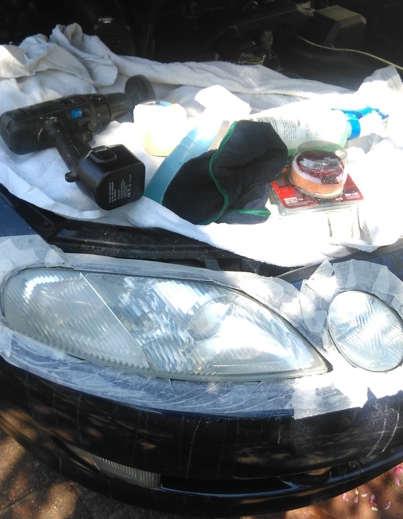

stap 4 , het polijsen met een pad en polijst pasta , de finale
er is maar weinig past nodig om al heel snel een prachtig resultaat te zien
en dan waren de lensen nog niet zo geel als dat je bij hedendaagse modellen ziet , het resultaat is verbluffend en de foto doet geen recht aan hoe het er werkelijk uit ziet
Deze keer heb ik wel zo veel mogelijk van de motor afgedekt met een handdoek want het spetterde nogal , zoals te zien op het zij scherm
de cornering lights onder (lijken op mistlampen ) heb ik later ook gedaan
les voor de volgende keer , dubbel afplakken , ik had namelijk bij het schuren van de DRL het tape opgetild en wat van de lak geschuurd :o
dit wat later eenvoudig weg te werken door te polijsten en later met Monnelo Finale het af te maken
het blijft hand werk
hier het verschil
later de linker lenzen ook gedaan en alle lenzen voor nu in de Natty Blue wax gezet totdat ik een goede UV coating heb

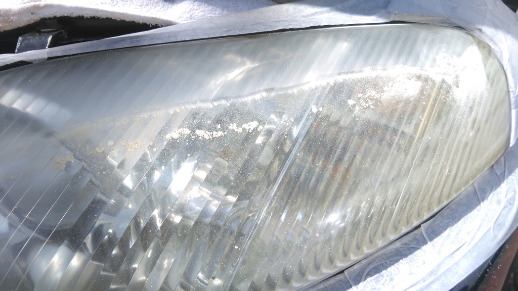

hier zie je goed het gele slijpsel van de toplaag van de lens
