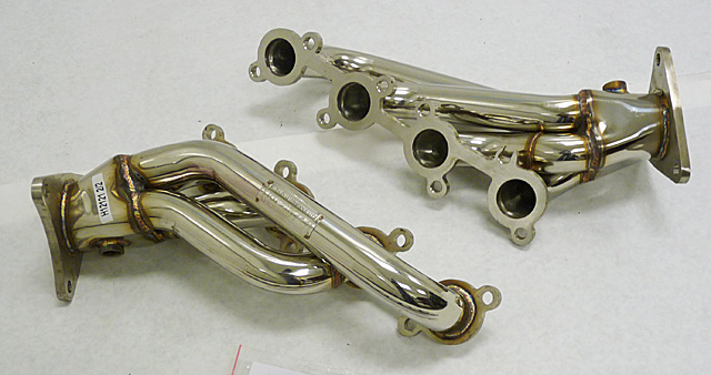

klopt Smarter , een spruitstuk is inderdaad geen duur onderdeel en de cat ook niet , de cat kan ik nu uitsluiten die is gasdicht
de monteur vermoedt dat het dat het spruitstuk moest zijn maar geen sporen te vinden in deze krappe plaats tussen het motorblok en binnenscherm , door het hitte schild is er niets te zien
met een zaklamp ook geen rook te zien ook niet nadat we de beide dempers hadden dicht gepropt
volgens hem zou het ook een lekke pakking kunnen zijn
GPS heeft natuurlijk wel gelijk en ik lach het een beetje weg maar zo als het nu is hoort het niet en een OBX mani zie ik niet zo zitten , de SC heeft al genoeg vermogen en die winst is erg klein
