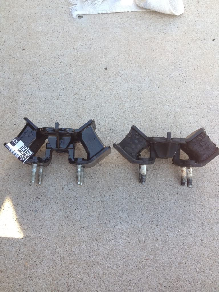

een trillende versnellings pook kan duiden op een defecte automatenbak ophanging , doordat jouw auto erg lang binnen heeft gestaan kan het rubber uitgedroogd zijn
null_zpsd6754b5d.jpg automaat ophang rubber
mijn SC heeft ook lang binnen gestaan maar gelukkig was al het rubber nog goed , is sowieso een aandachtspunt als je je SC in top conditie wilt brengen , en dat kan ook de oorzaak van het trillend remmen zijn zoals je zelf al aan gaf , maar dan zou je het ook in het weg gedrag moeten merken

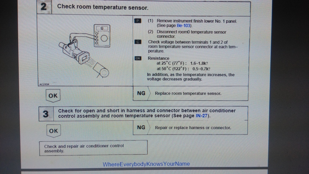

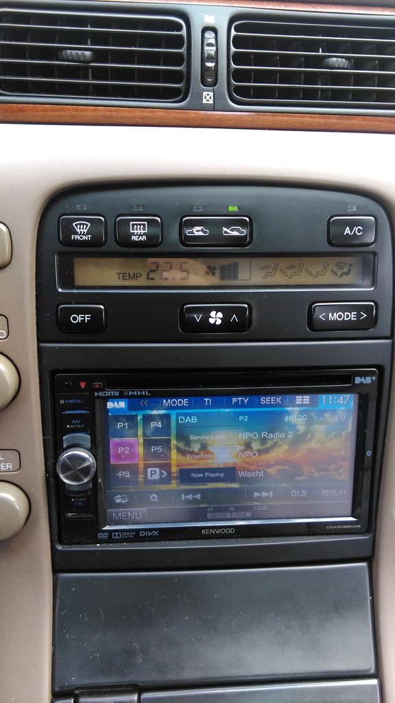

Diagnostic heb ik inderdaad gedaan: Code 11, de binnentemperatuursensor naast het contactslot. Weet jij of deze ook vanaf rechts bereikbaar is als het audio/ clima paneel eruit is of moet je echt het dashboard onderaan vanaf de pedalen stukje bij beetje verwijderen?
Wegligging/ sturen/ veren is echt strak en zonder enig bijgeluid of speling, het is puur het subtiel aanremmen vanaf hogere snelheden (160+). Hard doortrappen neemt de trilling weg, maar dat is niet echt tof voor degene die achter me rijdt.
Een meeting incl. andere SC bezitters zou ik geweldig vinden. Ik heb nooit een andere dan die van mezelf gezien.

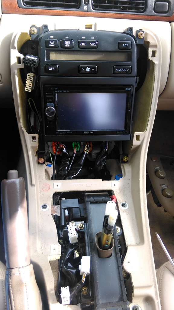

je moet het paneel onder je stuur verwijderen , het deel met je trunk release en tank , de senor zit daar aan vast
s-l225.jpg je ziet hem hier rechts boven
deze test kun je uitvoeren

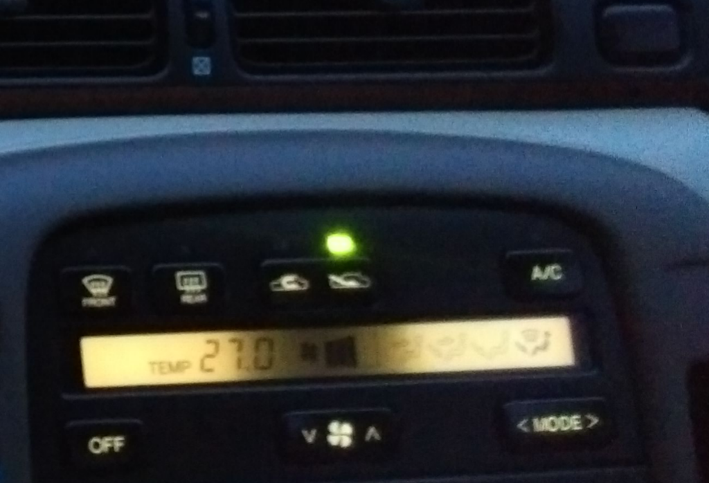

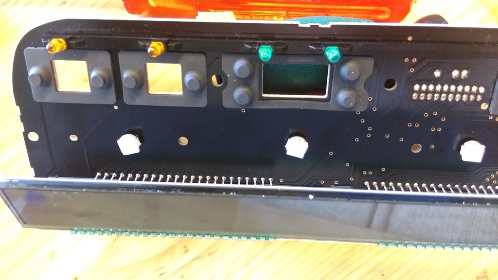

Vandaag maar eens de laatste fase van interieur lampjes vervangen
de climate controle unit heeft een stukkend lampje achter het LCD scherm wat mij al geruime tijd stoorde net als de buttons die erg licht opkleuren in vergelijking tot de rest van de interieur verlichting
hier is het middelste lampje stuk en deze is wat lastig te vervangen omdat deze op de printplaat gesoldeerd is
143826d1242095333-sc300-volume-temp-knob-led-diy-interior-lighting-of-blue-leds-cell-phone-.jpg
ik heb geen duidelijke foto van de andere knoppen en schakelaars maar die zijn blauw verlicht (foto van google)

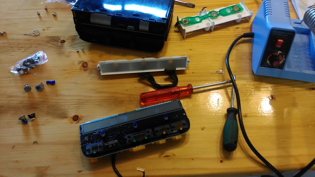

er staan diverse beschrijvingen op internet waarin uitgelegd wordt hoe je de climate unit uit elkaar moet halen en retro fitten

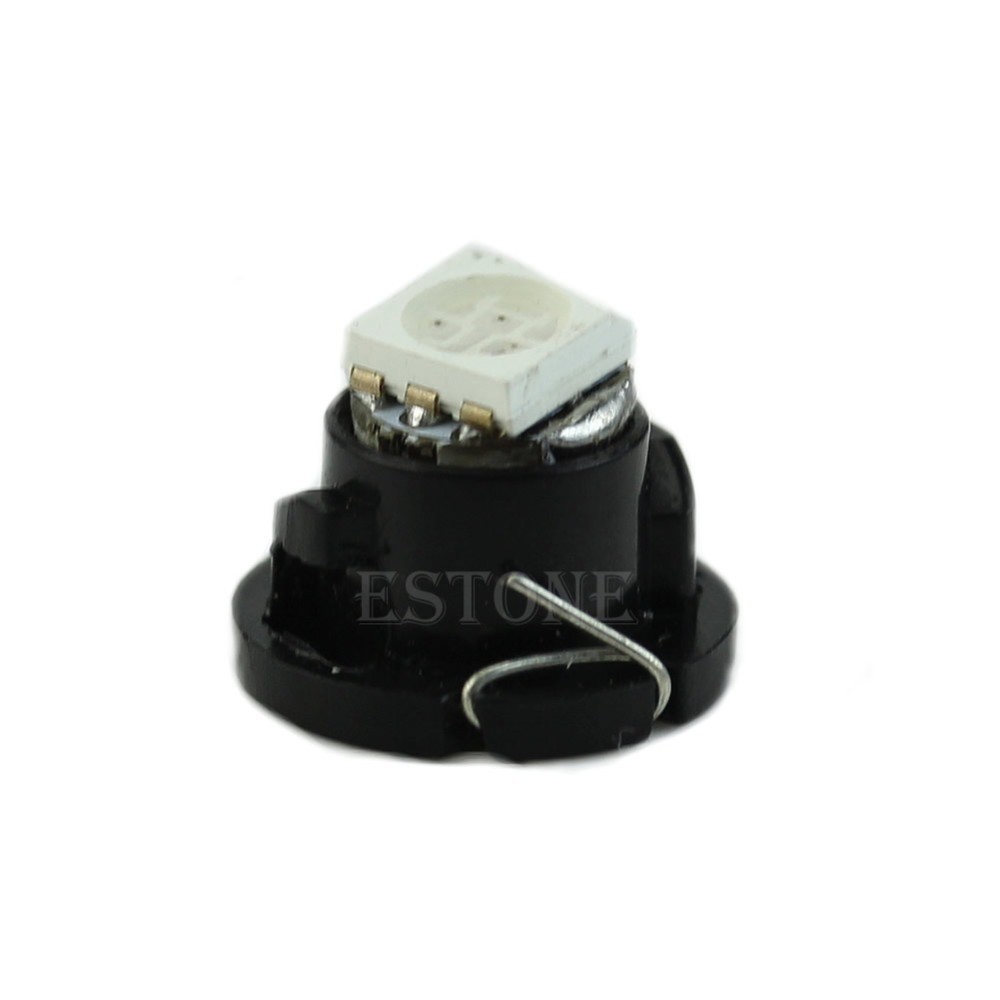

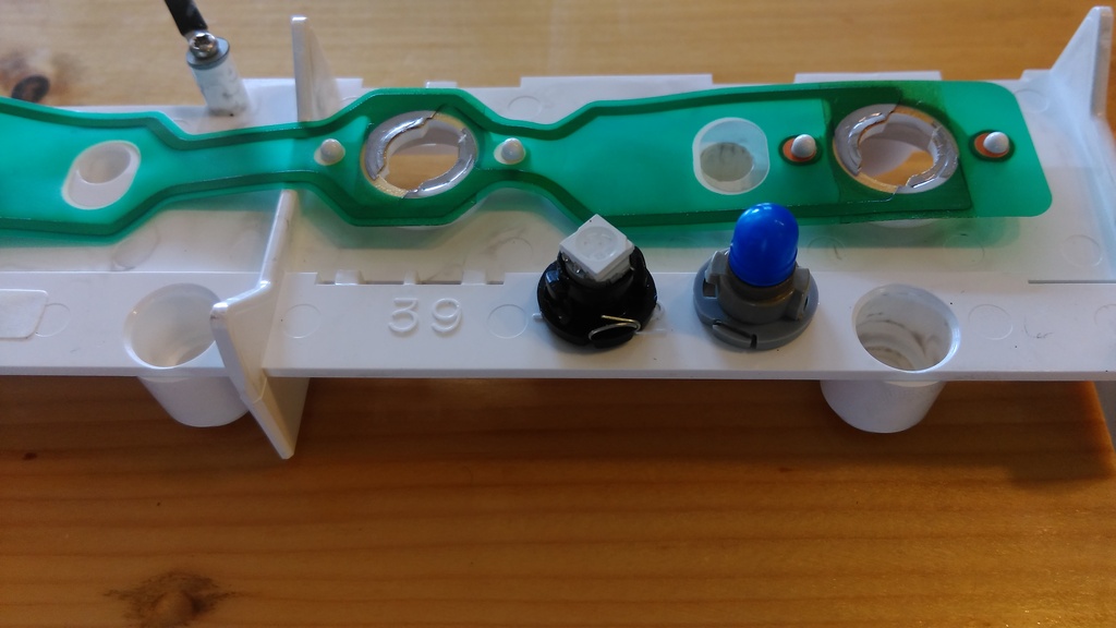

hier is het frontje van de unit afgehaald is ze je de 3 neo wedge T 5 lampjes die de buttons verlichten
deze heb ik vervangen voor blauwe SMD ledjes en getest omdat de polariteit nooit duidelijk is op een led waarbij het bovenste "kanaal " de plus is
ondanks het blauwe rubbertje scheen deze wittig groen daarom heb ik gekozen voor een blauwe led
vervolgens heb ik de rest uit elkaar gehaald met als hulp deze video
https://youtu.be/AQXGcTEL5-U

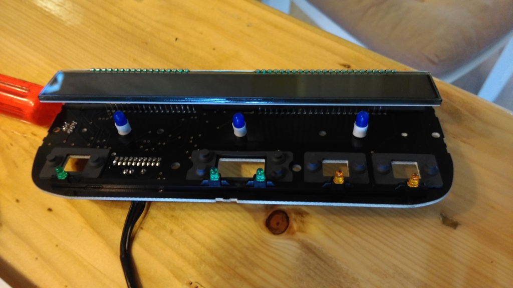

hier de LCD display met de 3 backlights , deze zitten dus gesoldeerd op de printplaat en ondanks het blauwe rubber gave ze wit/groen licht
om deze te vervangen heb ik PC74 led lampjes besteld , dit is een wedge lampje die uit het voetje gebroken moet worden
boven de oranje schroevendraaier ze je de witte diffuser die het licht verspreid achter de doorzichtige LCD
hier nog de originele lampjes die destijds erg bijzonder waren vanwege hun hoge licht opbrengst
lampjes zijn door mijn zoon gesoldeerd omdat ik niet zo handig ben met fijne electronica
ook hier is de polarisatie van belang en dit keer erg lastig te bepalen
helaas ging deze poging fout waarbij 1 lampje goed was en de andere zouden omgedraaid moeten worden , maar dat zouden we niet gaan doen want er is duidelijk te zien dat dit ledje een light spot geeft
later bleek dat deze led een lens had die recht vooruit schijnt , om het rubbertje van het orginele lampje erover te doen zou kunnen werken als diffuser maar ik was van mening dat het lampje ook nog eens te lang was en we hebben de volgende oplossing bedacht
HTB140BbLFXXXXcsXXXXq6xXFXXXE.jpg deze neo wedge T 4.7 uit het voetje gehaald en deze op de printplaat gesoldeerd
dit ledje spreid het licht over ongeveer 100 graden en in combinatie met de diffuser een mooi verspreid light moeten geven omdat dit lampje ver achter het glazen LCD schermpje zit
hier de ledjes gesoldeerd op de printplaat ,
leuk detail , die oranje en groene lampjes boven zijn ledjes van 25 jaar oud en 1 van de eerste toepassingen van led in de automobiel industrie

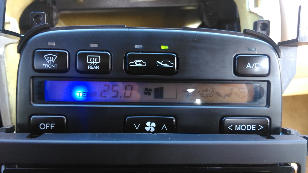

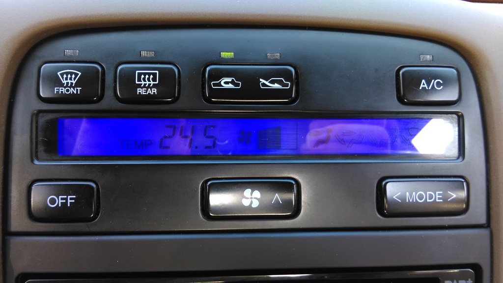

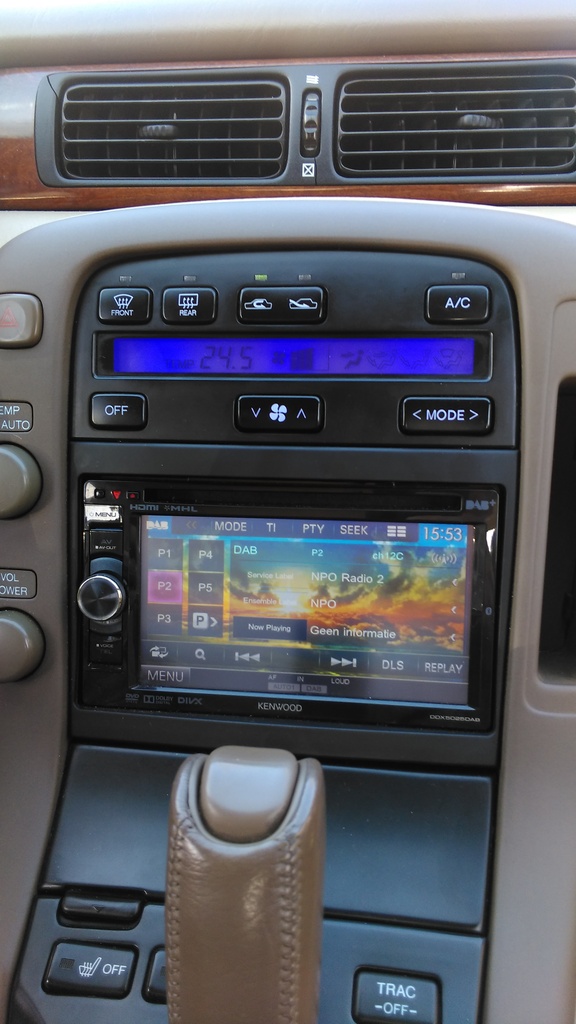

het LCD scherm schoongemaakt met alcohol en de unit weer in elkaar gezet

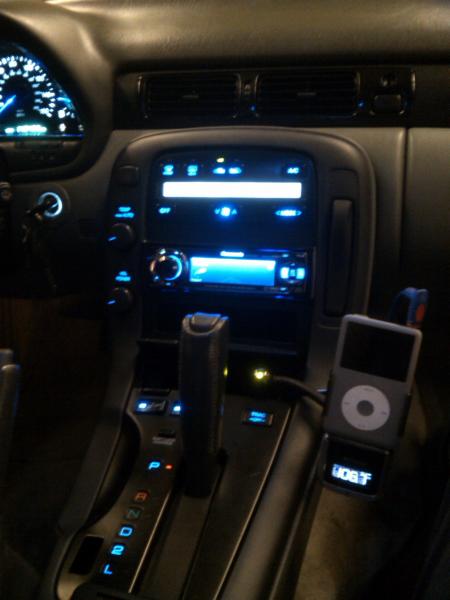

hier het resultaat
nu helemaal blauw en kan er weer 20 jaar tegen
had van mij een tintje lichter mogen zijn maar dat zal wel een kwestie van wennen zijn

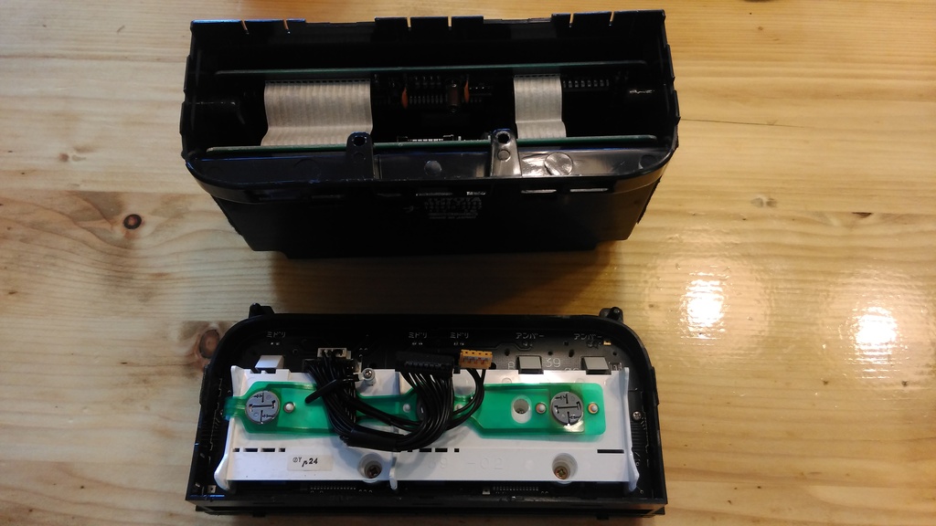

hier nog wat sloop foto's
hier de demontage en een before foto
    230,9 KB · Weergaven: 175
    221 KB · Weergaven: 234

Ziet er mooi uit. Een tintje lichter was misschien weer te licht geweest in het donker.
Mooie aanpassing/upgrade SC400nl wellicht kon je een witte led erbij/naast de blauwe led solderen dan heb je een lichtere blauw.
Mijn ervaring is, bij donkerblauw dat de displays in het algemeen minder goed afleesbaar zijn. Bij de "inverted" displays is dat beter (waar de display zelf zwart is en de getallen/text wit of oplichten.)
Een andere optie is, een andere blauw gebruiken of misschien witte leds met een blauwe folie eroverheen goed kleurende folie kun je het beste kopen bij shops met dj apparatuur. Maar goed dit was een beetje de dikke mosterd na de maaltijd. In iedergeval toppie👍
goeie tip Zer0ne , kijk dit eerst even aan want het probleem is dat ik dit niet te vaak kan doen en heb dit al iets te vaak los gehad , de pootjes van de LCD moeten namelijk verbogen worden om er bij te komen
maar wat Roel al zegt , als het te licht wordt is het storend in het donker , nu is de display goed zichtbaar zowel overdag als s avonds

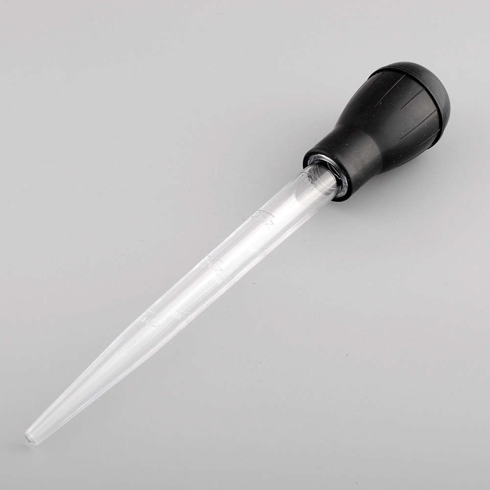

precies op tijd heb ik mijn turkey baster binnen een ideal hulpmiddel om deel verversingen te doen
HTB1fLHrLFXXXXc9XpXXq6xXFXXXf.jpg met dit handige ding kun je vloeistof uit een reservoir halen zonder al te veel geknoei
in eerste instantie wilde ik mijn power steering vloeistof vervangen door het reservoir leeg te zuigen en via de retour leiding de boel te verversen , nu zag de ATF er nog redelijk rood uit en een klem van de retour leiding werkte niet mee dus heb ik besloten om een aantal deel verversingen achter elkaar te doen door iedere keer het resorvoir leeg te zuigen en opnieuw te vullen totdat de kleur naar licht rood ging , tot zover gelukt

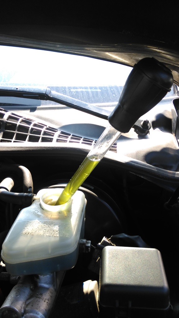

meteen even naar de remolie gekeken en deze was oorspronkelijk transparant maar nu groen :brr:
voor nu heb ik een deel verversing gedaan maar deze moet duidelijk vervangen worden ondanks mijn remolie tester de olie voor prima vind en dus weinig hydratatie heeft plaatst gevonden
rare groene kleur
misschien is dit niet te zien bij een gele remolie

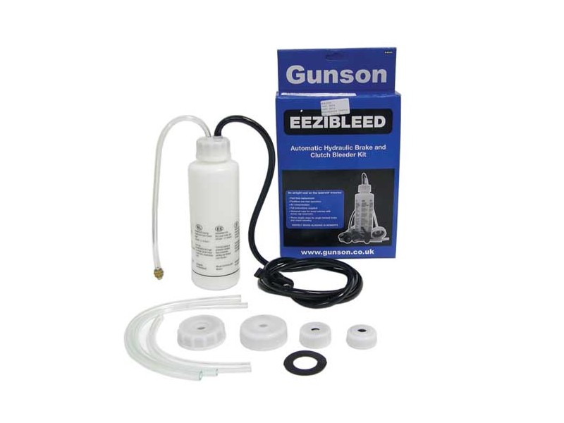

Lekker bezig ! :-) Laat je de remvloeistof bij Lexus verversen ?
ik moet dit ook nog doen.
nah zelf doen is veel leuker , heb zo een Eezibleed spoel en ontluchtings setje
