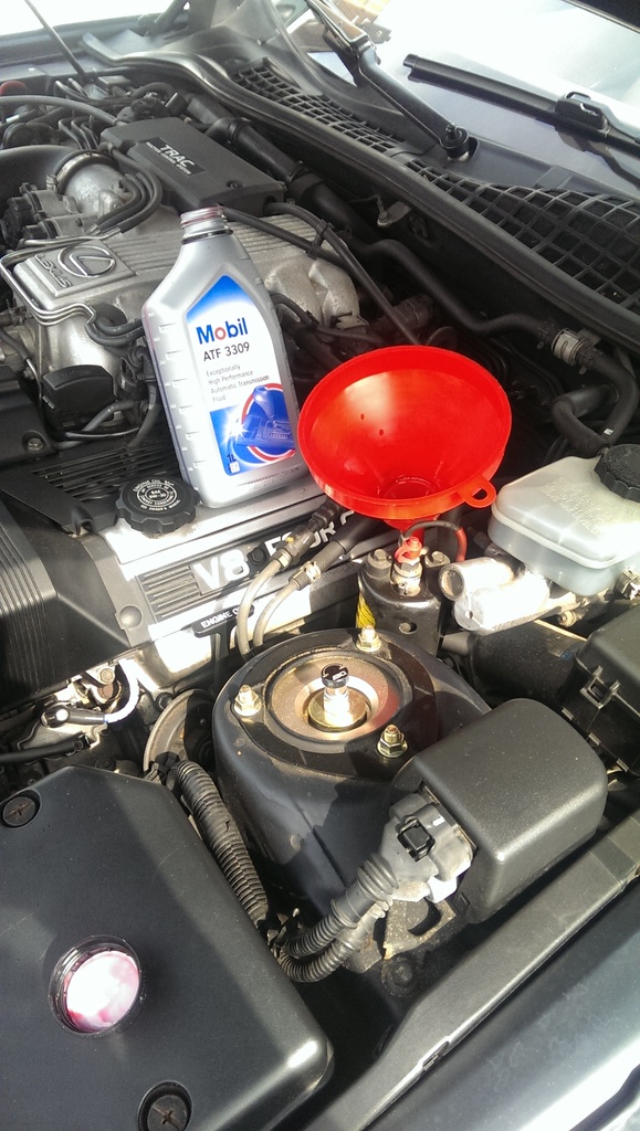

Automatenbak olie vervangen incl intern filter , dit had ik al een tijdje in de planning staan maar twijfelde erg over hoe te verversen , in eerste instantie zou ik zo ver mogelijk vervangen zonder te spoelen , het idee was om de oliekoel slang van de oliekoeler te demonteren en dan iedere keer een fles van 2 liter vullen met oude olie dan weer 2 liter bijvullen enz totdat ik heldere rode olie zou krijgen
ik had dus een doos met 12 flessen Mobil 1 atf 3309 , dat is het zelfde als oem toyota dexron type 4

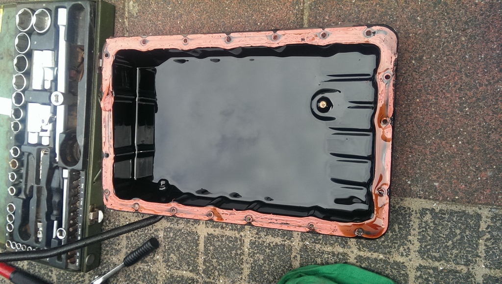

ik heb besloten om dan maar de olie pan te laten zakken zodat ik meer dan de 2 liter die bij een deelverversing zou vervangen
er zitten nog magneten in die evt slijpsel opvangen maar nu niet te zien ivm een laagje olie

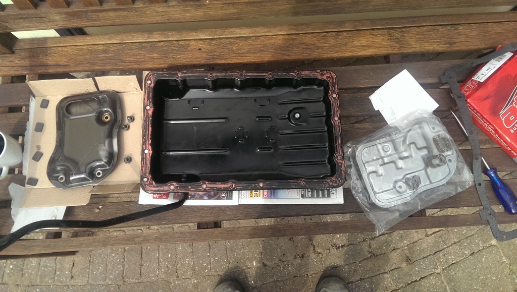

hier de eniginds schoongemaakte oliepan met rechts het nieuwe filter en pakking
geen vloeibare pakking zoals ze af fabriek komen
de schoongemaakte magneten liggen naast het filter en het onmisbare kopje koffie
bijna geen slijpsel zat er op de magneten en zelfs het filter was nog schoon wat gewoonlijk ook schoongespoeld had kunnen worden
de 3,5 liter olie die ik opving was donkerbruin maar geen verbrande lucht , ik heb dezelfde hoeveelheid olie vervangen voor nieuwe ATF

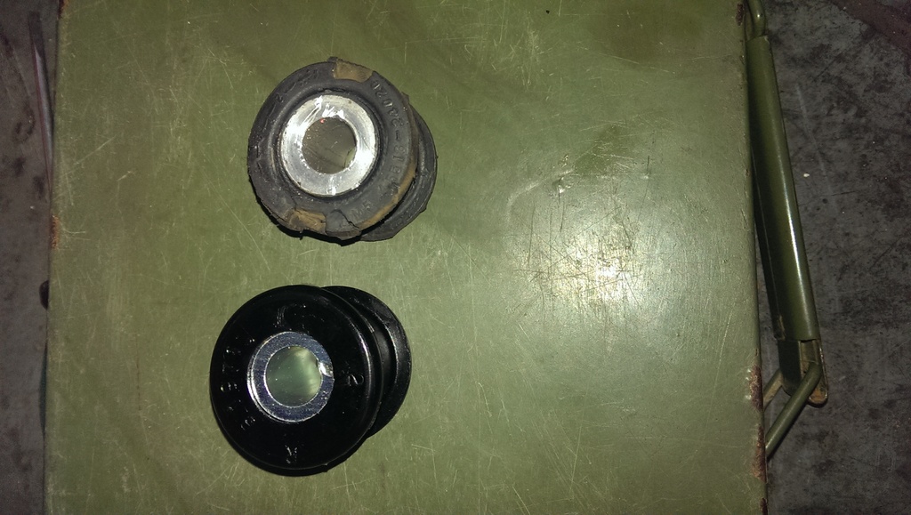

de orginelen rubbers waren tot mijn verbazing als nieuw en volgens berichten op Clublexus blijkt dit juist een zwak punt te zijn na 20+ jaar , het rubber wordt bros en spelling ontstaat in het stuurhuis
de beschadigingen die nu zichtbaar zijn komt door het verwijderen

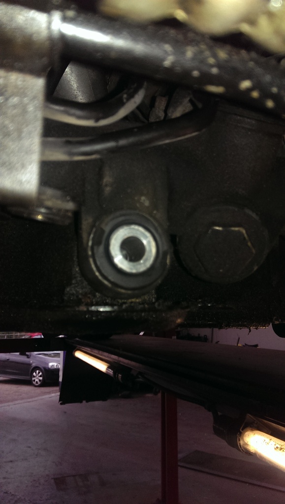

hier zit er een orgineel rubber op zijn plek , alleen zichtbaar als er het een en ander word verwijderd

ze passen prima in de gaten maar de bovenste was een drama om bij te komen , heel weinig ruimte en hete motordelen
ik had voor deze klus een brug gehuurd en maar goed ook , al die beschrijvingen die ik gelezen had dat het een klusje van nix is en gewoon op straat kan is echt gel&%$
het was geen fijn klusje , veel andere zaken moeten los om er bij te kunnen komen en dan nog is het lastige klus

maar ik merk geen verschil , mijn rubbers waren als nieuw en deze polyurethaan bushings leveren niet het gewenste resultaat op , jammer

op de eerste foto is het laagje olie goed te zien die een lager niveau heeft dan de aftap plug
