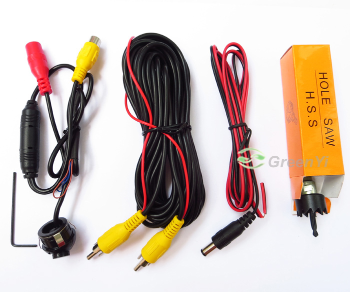

omdat ik toentertijd helaas afscheid moest nemen van mijn OEM radio en een nieuwe Kenwood double din ingebouwd had kwam ik een goedkope rear view camera tegen en kon niet geloven dat die set maar 15,50 kosten , ik nam de gok en kreeg 3 weken later een keurig doosje met daarin een 360 graden waterproof nightvision rear view camera incl gatenzaag uit het verre oosten
vergelijkbaar met deze , ik had de kabel in 1 stuk en geen verlengkabel

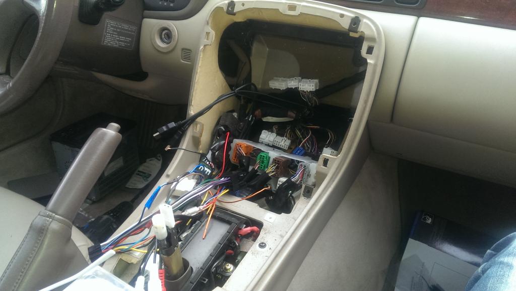

ff de radio dr uit pfff denk aan middenconsole slopen (oude foto)

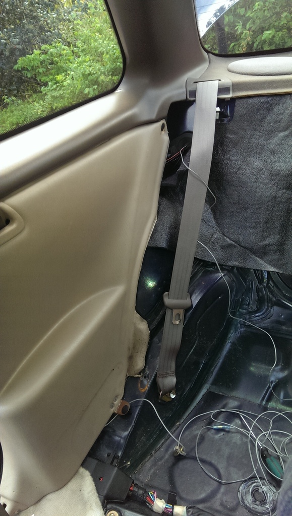

de achterbank kan dr uit om een doorvoer te kunnen gebruiken die ik al eerder met mn radio aansluiting heb gebruikt
fotootje
de foto is gemaakt toen ik dus de boel voor de tweede keer eruit moest slopen omdat nadat ik de eerste aansluiting had gemaakt er dus nog een draad bleek te zijn die de radio aan moet sturen als de SC in haar achteruit gaat :rage:
dat is de grijze draad
in de kofferbak heb ik een splice gemaakt zodat de camera spanning krijgt als de achteruitrijlampen gaan branden
op die zelfde splice heb ik nu de aansturing van de radio ook gemaakt , had nog ff gehoopt dat ik de reverse draad van de radio misschien het zelfde kon oplossen als de handrem beveiligings draad zodat de radio alleen dvd kan afspelen als de auto op de handrem staat , die is te overbruggen door die draad op de nul aan te sluiten .....maar helaas

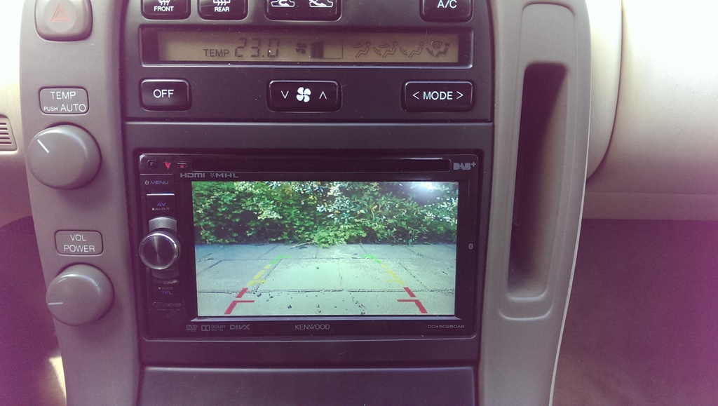

en toen ....contact aan ....in reverse en .....beeld !!! :photo: en wat voor beeld ...een beetje onderste boven hahaha cameratje ff fijn getuned en hopla ....
dus dat cameraatje van 15,50 viel toch niet tegen :rulez: mooie kleuren en met lijnen

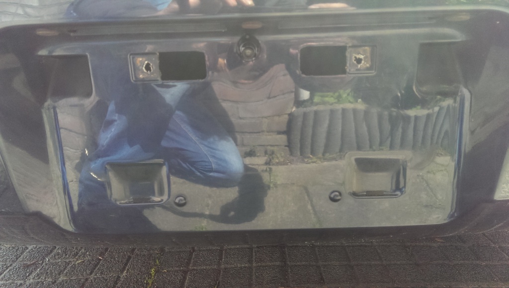

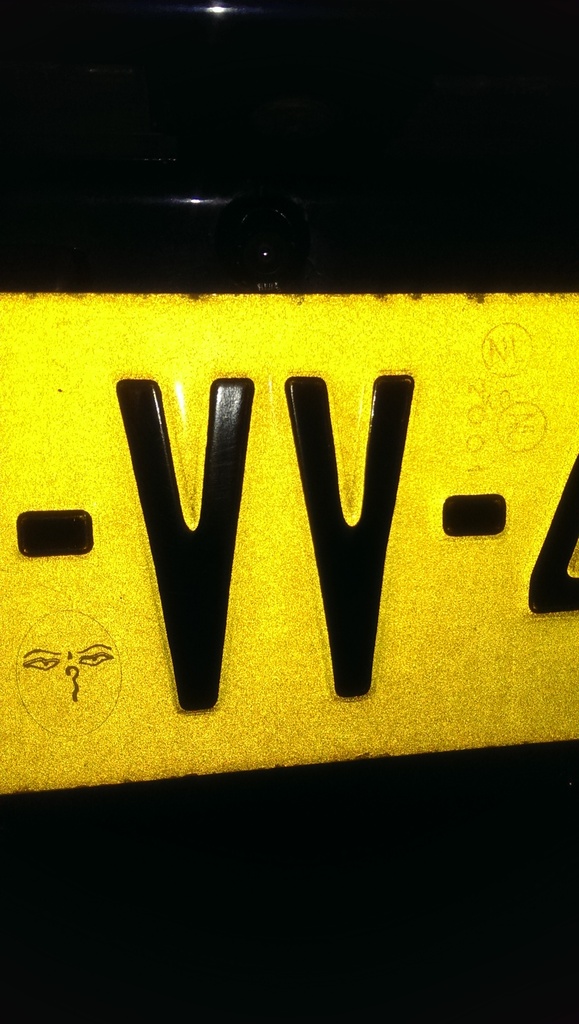

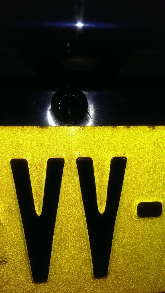

toch wel even een minpuntje ...het borgschroefje was niet heen of weer te draaien maar heb hem met het camera huis vast kunnen zetten en geborgd met verf uit een lakstift
ik heb vele foto s proberen te maken van de camera in de bumper maar het is slecht te zien met een donkere kleur

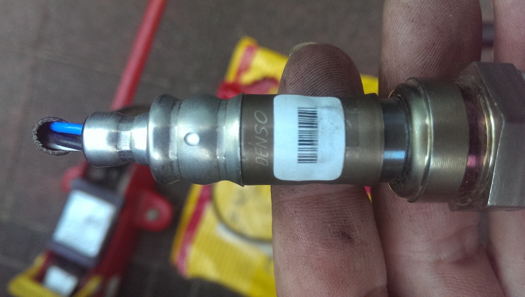

weer code 21 :cry: O2sensor linker bank upper
onder het rijden gaat de CEL wel eens uit maar blijft steeds langer branden
eerst alleen met koude start en zodra de motor warm werd ging de cel uit ...zou de monteur dan toch gelijk hebben ? of wat GS430 al zei een gaatje in de uitlaat? maar dan wel voor de voorste sensor
maar waarom heeft ie het dan 3 weken probleemloos gedaan ?
ah oh ja , die bokke sensor
ik kreeg een nieuwe en tot nu toe werkt hij perfect en ze stoot weer de heerlijke geur van amandelen uit de uitlaat

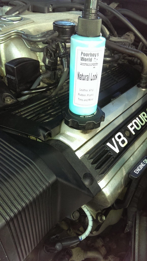

poetsen poetsen...... waarbij GWS mij geweldig geholpen heeft met tips en info
IMAG1612.jpg haar V8 staat te glimmen dankzij mijn favoriete poorboys product
