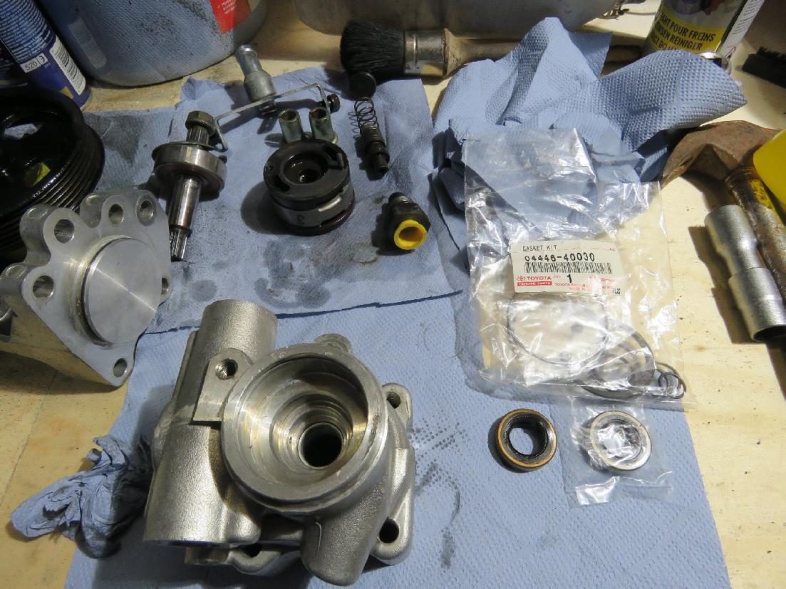

via een mede rijder werd ik er op attent gemaakt dat er een SC400/Soarer pomp te koop was en die heb ik besteld zodat ik deze kan reviseren , deze pompen lekken allemaal na verloop van tijd en om nu mijn eigen pomp uit de auto te slopen is een beetje veel werk en omdat het mijn daily is ook erg onhandig
De pomp wil ik vervangen als ik de distributie ga doen later dit jaar omdat dan alle delen die voor de motor hangen eraf moeten om bij de riem en waterpomp te kunnen komen

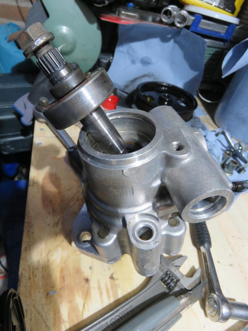

na grondig schoongemaakt te hebben heb ik de hoge druk plunje gedemonteerd en daarna de poelie as met het lager wat niet in het revisie setje zat maar toch besloten om deze te vervangen
de olie keer-ring onder het lager is de boos doener want als die lekt word de olie er via een klein gaatje afgevoerd om schade aan pomp te voorkomen
de pomp is nu geheel gedemonteerd en alle delen worden nogmaals goed gereinigd en weer ingevet met ATF (autotransmissiefluid)
alle O ringen worden vervangen alsmede de keer ring van de as

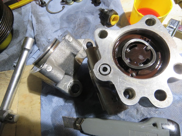

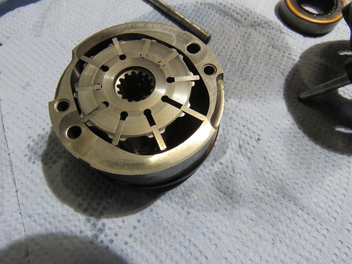

hier de pomp zelf , door centrifugaal krachten worden de losse plaatjes naar buiten geslingerd en omdat er over druk die naar het stuurhuis gaan
deze vertoonde geen sporen van slijtage en deze schoongemaakt alle plaatjes gecontroleerd en ingevet met ATF
achterkant van de pomp aan het monteren , nieuwe O ring op de "deksel" en 2 O ringen op de rotorhuis alles natuurlijk goed vet van de AFT

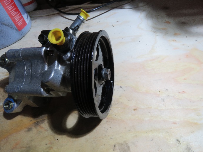

pomp geassembleerd en met alle torque specs vastgedraaid , de beugel van de resorvoir slang zwart gespoten en de poulie een fris laagje zwart gegeven , dopjes in de in en uitgang gedaan
en de pomp gevuld met ATF en even met de boormachine proefgedraaid , tip , draai de boormachine niet te snel want de olie spuit er met hoge druk uit daar kwam ik iets te laat achter en weet niet of het nog uit mijn jas gaat :xp
al met al een leuk klusje voor de winter en erg goed te doen , vooral als de pomp zo slecht verkrijgbaar is als de onze
maar ja dat is het leuke van een zeldzaam model als de onze

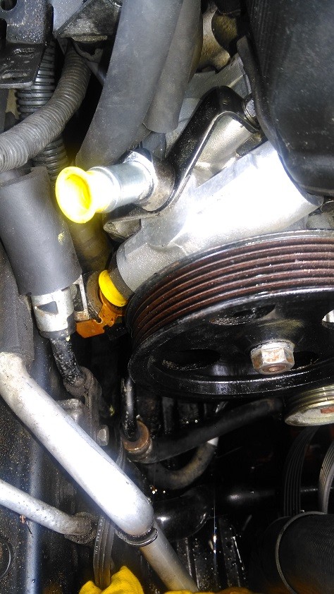

De pomp inmiddels geplaatst en van alle lekkage af , pomp 25 euro , revisie setje 59 euro , lager 4,50 euro en een middagje sleutelen
Deze kan weer jaren mee

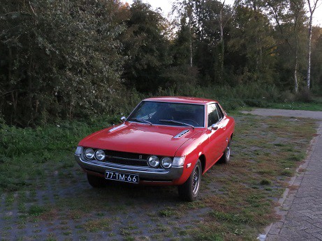

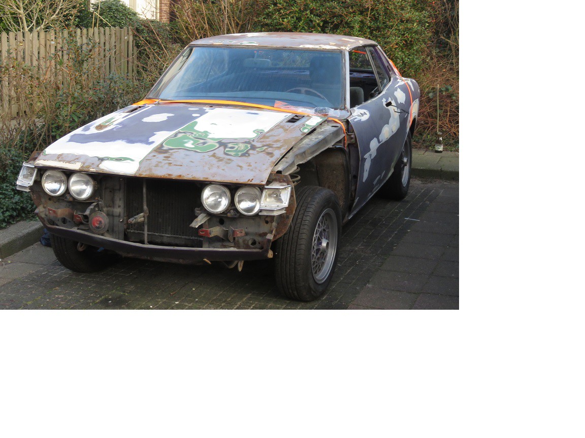

de kenners hebben hem natuurlijk al herkent , een Toyota Celica ST TA22 uit 1975
beetje schuren en wat laswerk , heerlijk om aan te werken
een 1.6 hemi:blush: met een dubbele tweetraps carburateur
onderdelen zijn wat lastig maar dat is de uitdaging , zelf fabriceren kan in sommige gevallen
Waarderingen: RoelVB
Klaar !
eerste rit was 20 km , tweede rit 220 km naar assen , een hele ervaring om weer eens in een analoge bak te rijden
de Celica heeft zich goed gehouden is
Ik probeer de Celica zoveel mogelijk periodiek correct te houden , wat tot nu toe goed gelukt is , contactpunten ,gloeilampjes en heupgordels zijn van die dingen
style details zijn erg Amerikaans alleen dat alles 2x zo klein , de 1.6 Hemi met dubbele tweetraps carburateurs kan redelijk meekomen in het verkeer en is een enorm verschil met mijn
