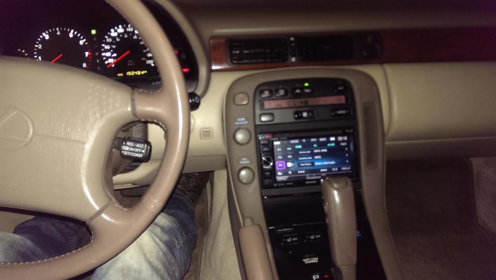

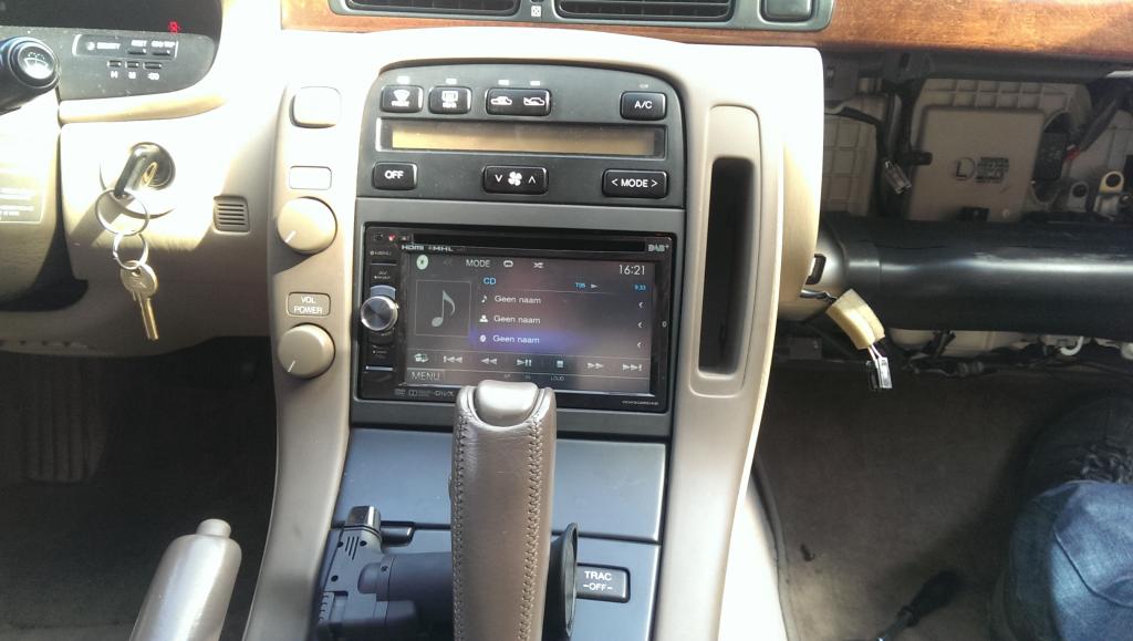

Gister en vandaag lekker aan het rommelen geweest , het premium audio system van Nakamichi had 6 maanden geleden de geest gegeven , werkte perfect , 12 cd wisselaar en 5 kanaals versterker subwoofer keurig netjes in de hoedenplank , tweetertjes , prachtig voor een Lexus uit 1992 maar helaas waar het wel vaker mis gaat bij classic Lexi had een condensator de geest gegeven en lekte de hele versterker aan str%$%
de versterker is 10 weken bij een audio/versterker specialist geweest en na een aantal bezoeken om hem uit te proberen hebben we het opgeven , tweedehands ...belachelijk hoge prijzen op ebay en de radio werkt niet zonder versterker
na 6 maanden naar de symfonie van de V8 geluisterd te hebben werd het tijd voor een ander deuntje
weekje reviews gelezen en inbouw stations bezocht heb ik maar besloten om het zelf te doen , bij elk inbouw station kreeg ik de vraag " wat voor auto is het ?" een Lexus SC400 zei ik braaf ..nou voordat ik SC kon zeggen gingen ze al moeilijk kijken , pffff Lexus is een hoop werk om in te bouwen , kosten ..400 euro , voor een radio he , geen versterker of nieuwe boxen , alleen de dubbel din

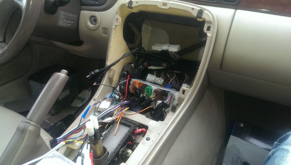

dus zelf maar in het diepe , Clublexus had een duidelijk DIY van het standaard Pioneer systeem naar een aftermarket en kon daar wel wat mee qua kleurcode's van de bedrading
ik heb niet veel foto's gemaakt maar van deze spagetti en het toetje in de kofferbak moest ik dus een werkende radio maken
uit eindelijk 8 nieuwe draden getrokken naar de kofferbak waar de AMP zat en daar doorverbonden op de kabelboom van de auto , een puzzel !
maar uiteindelijk met goed resultaat

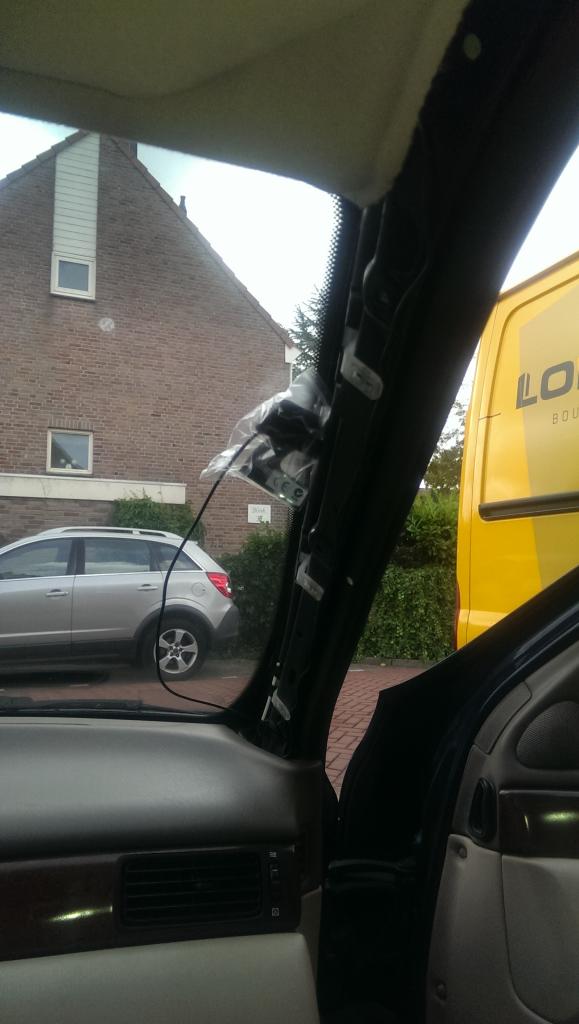

DAB antenne en microfoon via de A stijl gemonteerd , en alles netjes weggewerkt
en klaar :) het frame en omlijsting moest ik ff uit de US halen en is het enige wat te krijgen is , zie nu pas op de foto dat er behoorlijk kleurverschil is :( was mij nog niet opgevallen
maar ik haal nog liever een motorblok uit elkaar dan nog een radio inbouwen , al die draadjes ! om gek van te worden , gelukkig heb ik een zoontje die aardig met draaitjes om kan gaan en heeft mij erg goed geholpen
ben dr blij mee :) en een hele klus voor mij persoonlijk
