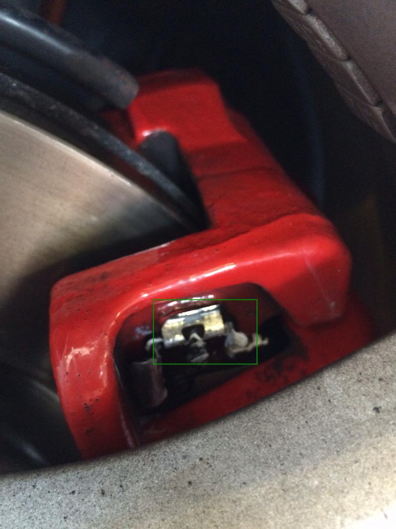

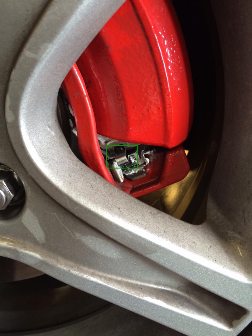

Vanochtend op bezoek geweest en nieuwe schijven en blokken. Alles is nauwkeurig bekeken. Klauwen lopen mooi vrij. Monteur vroeg zich af hoe het zo snel kon gaan. Bij het eruit halen van de blokken viel op dat er aan een kant een uistekende geleidepin zit. En toen begon hij zich af te vragen of de blokken niet verkeerd om waren gemonteerd. Pin van een van de blokken was half verbogen. De vraag is, hoe moeten ze erin. Even foto's van een kant gemaakt zoals het er nu in zit. Ze zijn nu omgedraaid. Moet die pin onder of boven? Maar als ik nu over putdeksel of door kuil rijd, hoor je kloink, vrijwel zeker de blokken/klauwen. Aan beide kanten. De vraag is zit het wel goed, maar zijn de klauwen het net niet helemaal? Ik verdenk niet direct het Brembo remspul.
    80,3 KB · Weergaven: 227
    88 KB · Weergaven: 224
