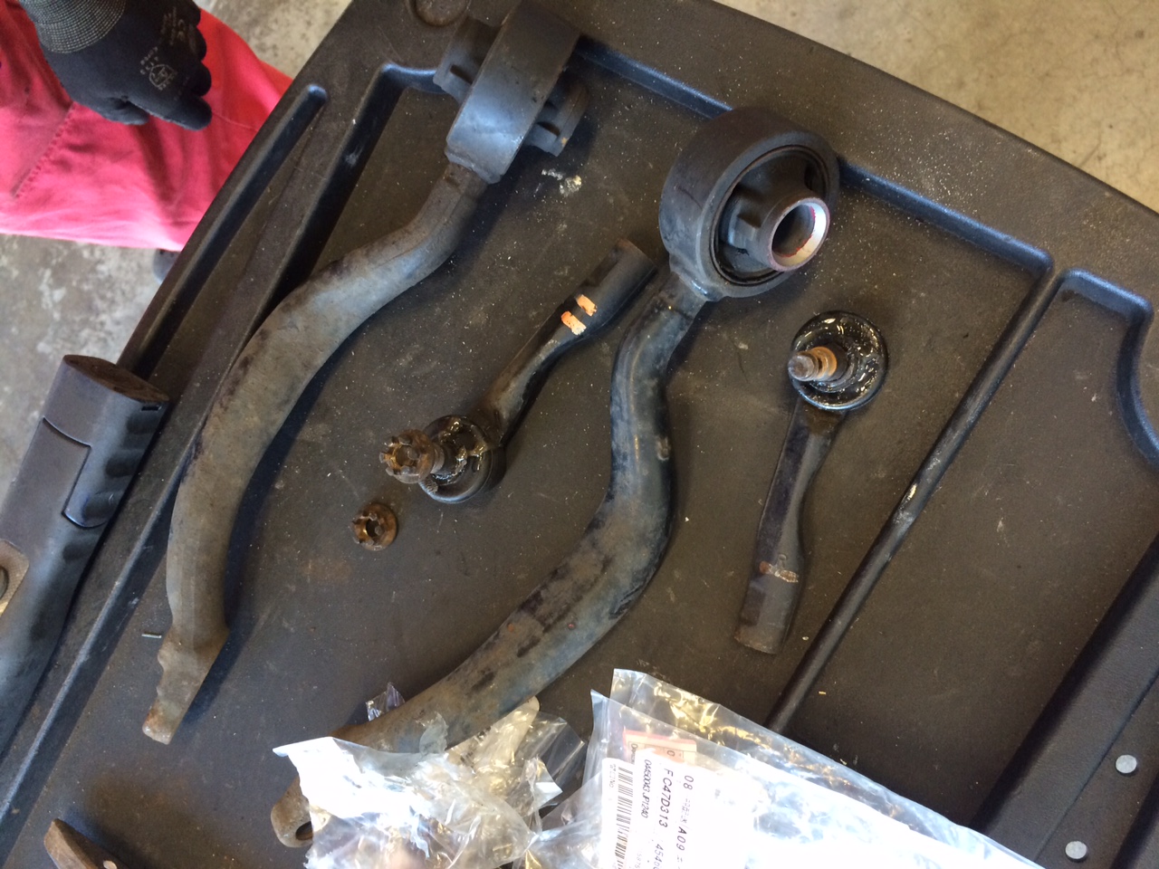

Wie hier weet misschien zo welk rubber het mag zijn? Om een en ander te verduidelijken hierbij wat beeldmateriaal :)

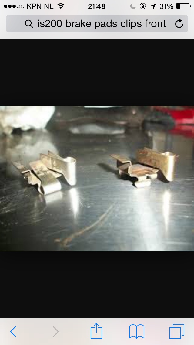

Misschien een idee maar de veertjes waar de blokken in zitten hebben aan een kant een veertje die het blok naar de andere kant duwt.
Deze moeten dus de blokken met de draairichting mee aanduwen tegen de andere kant. Zo heb je dus dat ze bij vooruit rijden altijd al tegen de houder aan zitten en dus geen geluid maken als je remt omdat het blok er dan al tegen aan zit.
Als je dan achteruit rijd en remt kan het een klein tikje geven omdat je dan het veertje als het ware indrukt met remmen.
Is lastig uit te leggen, maar als deze veertjes dus verkeerd zitten dus dat ze het remblokje tegen de draairichting tegen de houder aan drukken dan hoor je dus elke keer een tik als je vooruit rijd en remt.
Want dan schuift het remblokje in voorwaartse richting totdat het tegen de houder aan komt.
Ook las in hier ergens dat er geen rubber op de geleidelen zat ofzo. Er hoor op tenminste 1 pen een rubber te zitten. Weet eff niet zeker maar of 1 of op beide pennen hoort een rubertje te zitten om de remklauw spelingsvrij te hebben
Zie hier de 2 veertjes. De linker heeft 2 veertjes en de rechter 1.
De linker zou het remblok dus met de draarichting mee het remblok tegen de andere clip in de houder aan moeten drukken.
    83 KB · Weergaven: 202

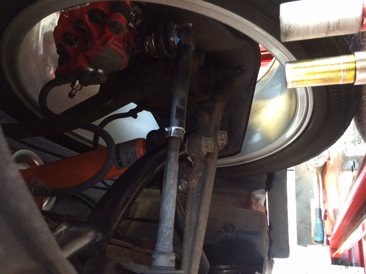

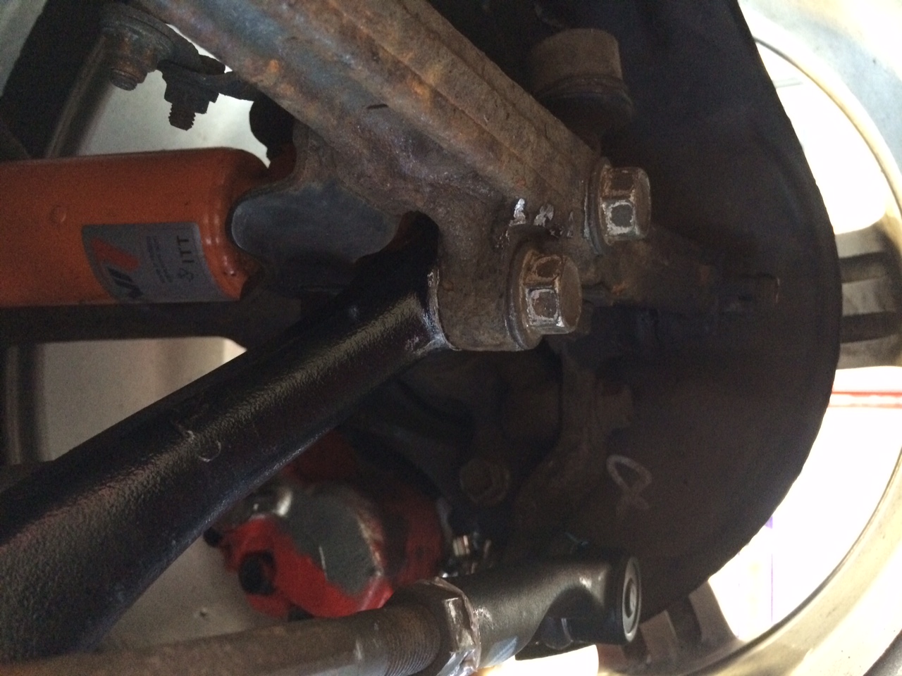

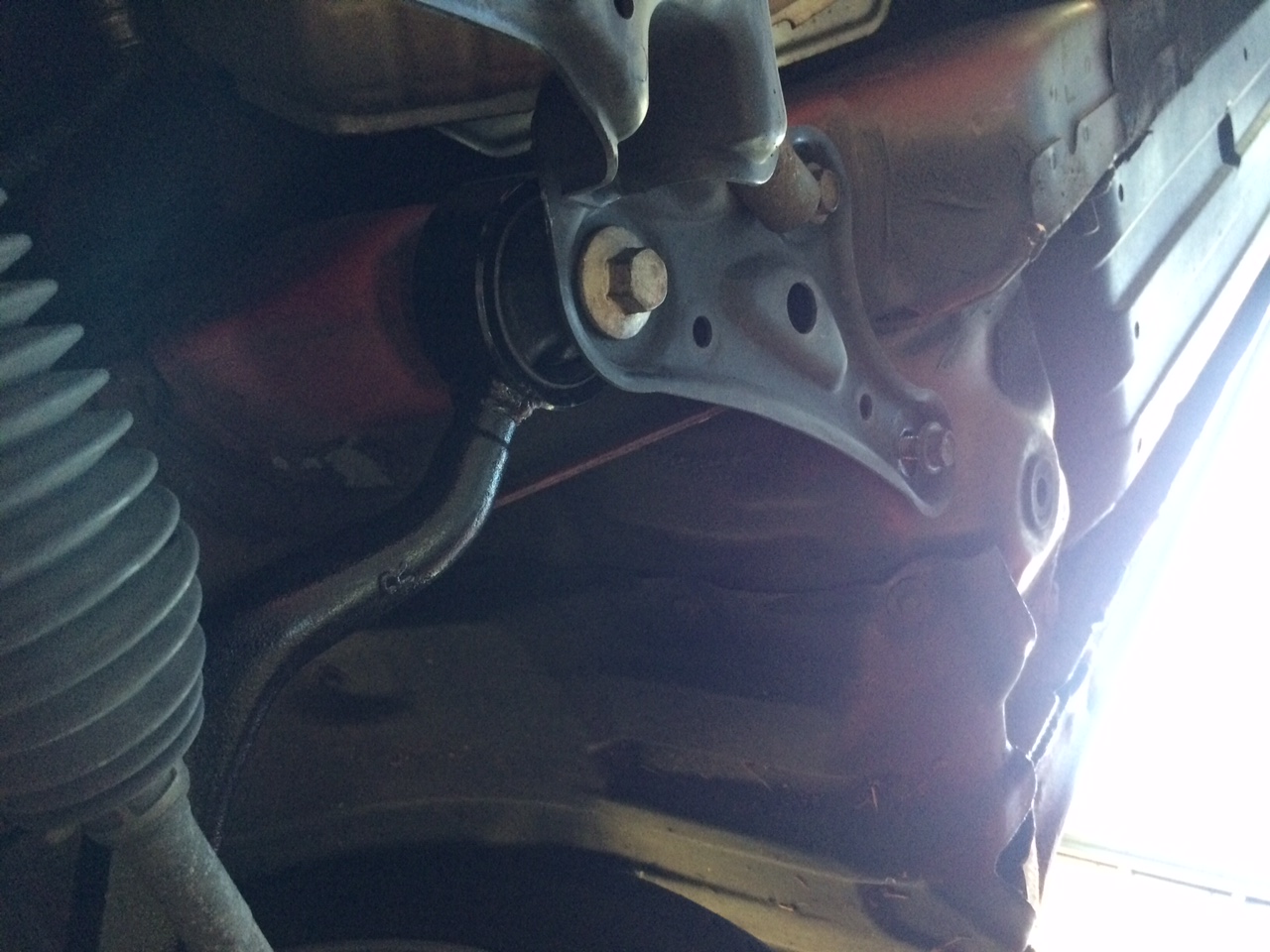

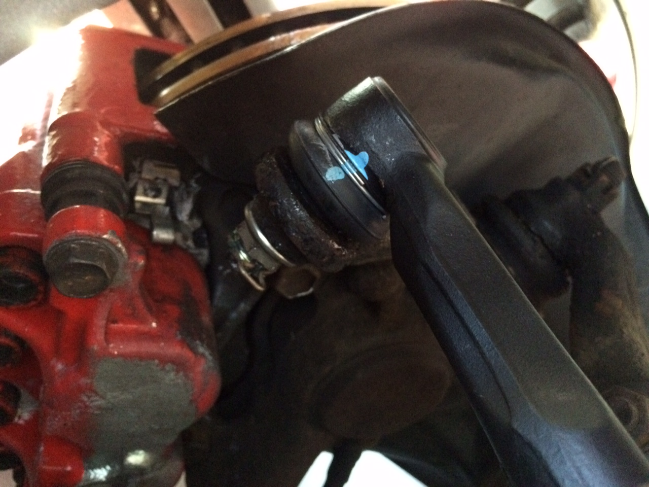

Spullen woensdag 12 augustus binnengekregen. Beetje verrast dat ik contant de invoerBTW mocht betalen, dus bezorger kwam dag later nog een keer langs. Met de spullen naar Jan Steverink voor montage. Pas op het laatst wat foto's gemaakt, maar wel bij alle stappen meegekeken. Het ging allemaal vrij gemakkelijker eraf. De reactiestang monteren wat minder, wiel moet onbelast hangen, anders is de stang er niet tussen te krijgen.
Wat opviel is hoe goed de stang en spoorstangkogels nog waren. Met name de kogels, het rubber ervan, nog in een hele goede staat. En dat na 12,5 jaar. De kwaliteit van de onderdelen is onvoorstelbaar goed. Daarna uitgelijnd en de wielen wat minder negatief laten zetten. Voorbanden sleten mij iets te hard aan de binnenkant. Staat nog steeds mooi op zijn wielen zo.
Dan de rit en het voelt allemaal wat strakker aan, rijdt erg goed. Maar remt gewoon net zo k.. Uiteraard, want of dit ooit nog goed komt? Het zat um dus niet in de rubbers. Daarom bij de distritieriemvervanging de remmen en voortrein laten bekijken. Alles ziet er goed uit qua rubbers. Naaf en schijf op laten meten. Naaf geen afwijking, schijf heel iets aan de buitenkant.
De klemmetjes voor de remblokken waren niet origineel en volledig symetrisch, wat het geklapper verklaart. De onderste behoren nog een veertje te hebben, zodat de blokken altijd wat naar voren/boven worden gedrukt. De theorie nu is dat door het ontbreken van het rubbertje en het te los liggen van de blokken de schijven niet goed werden ingeremd. En bij aanremmen op hogere snelheid is de buitenkant van de schijf die de meeste snelheid heeft en dat versterkt/veroorzaakt de trilling. Dat kon ik ook aan het slijtagepatroon zien, maar had nog geen verklaring daarvoor. Is een theorie, want eerlijk gezegd weet ik het ondertussen niet meer.
