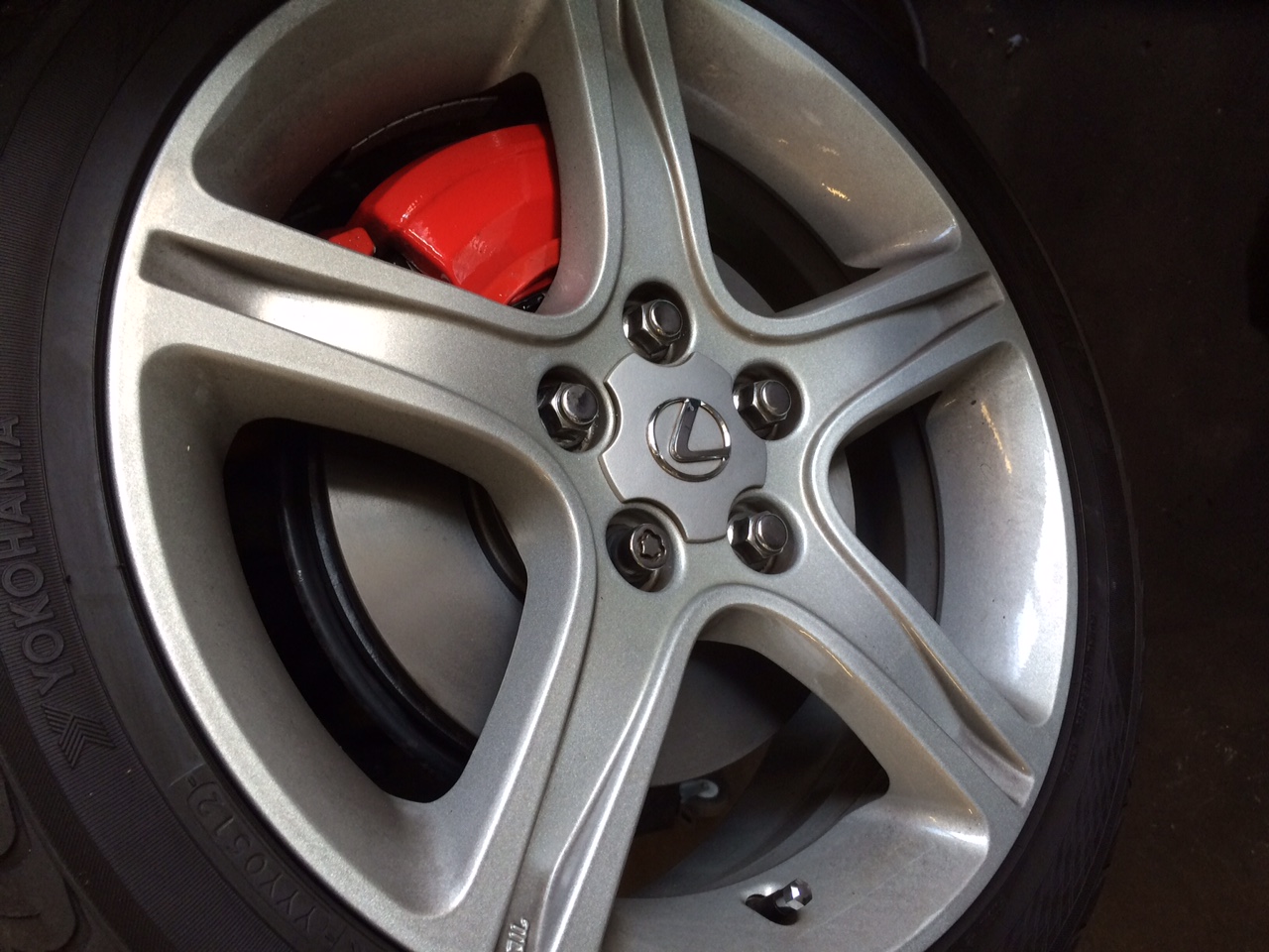

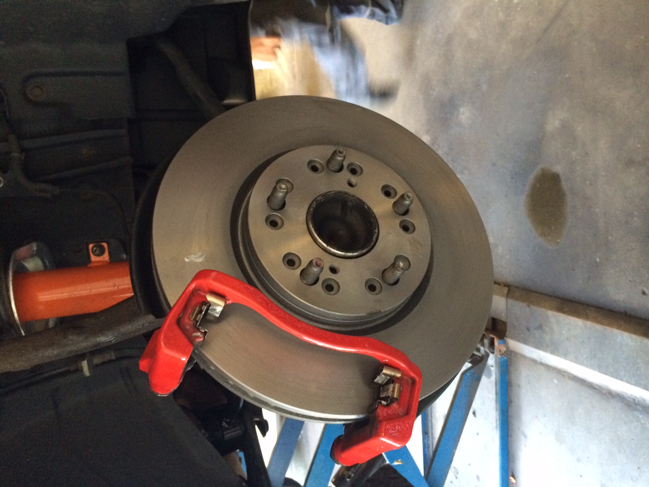

Nieuwe schijven met blokken erop. Schijven zijn al voorbehandeld met hittebestendinge grijze verf. Nu aanzien, of beter gezegd, aanvoelen hoe het gaat.

1x raden :( Slijtagepatroon ziet er goed uit, maar toch trillen. Even dacht ik op hoge snelheid ok, maar net toch bij 110 trillen. Zou achter krom zijn? Klauwen niet goed? Weer de schijven (verhaal gehoord dat iemand vijf sets nodig had voor het goed was). Soms lijkt het in 1 streep te remmen en dan weer aan uit aan uit. Vreemd soort vibratie bij remmen, alsof je over hobbelige weg rijdt. Begin radeloos te worden. Binnenkort afspraak voor koelvloeistof vervangen. Dan achter maar eens laten opmeten. En wat nog meer?
