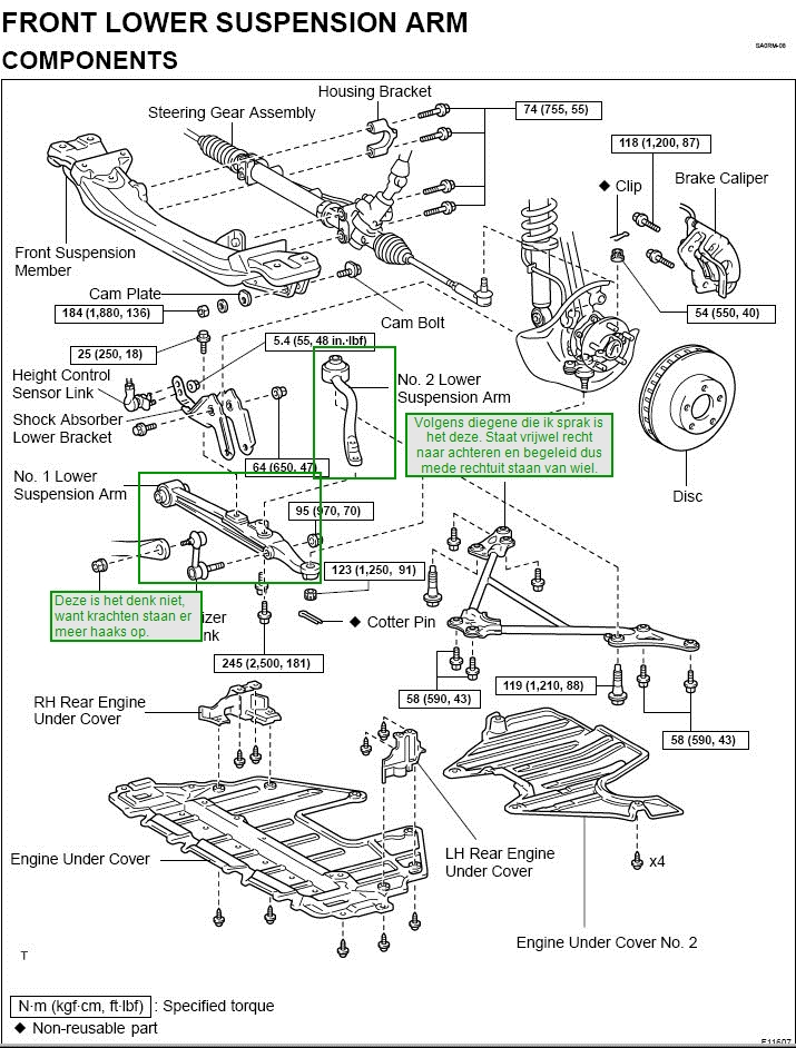

Aangezien ik het trillen bij remmen langzaam zat begon te worden en nu ook het stuur bij hogere snelheid fors begon te slaan bij aanremmen werd het tijd voor nieuwe schijven. En met slaan bedoel ik handen los, dan beweegt het stuur over bijna tien centimeter. Na een keer aanremmen en denk stabiliseren wielen is het minder.
Nieuwe schijfunits eronder ennnnn... nog steeds sj... Nu lijkt het erger te zijn geworden kort na de verlaging, dus huidige schijven, die dan wel krom waren, waren mogelijk niet het probleem. Trillen op veel momenten is ook weg. Soms bij heel rustig aanremmen bij lagere snelheid remt het van aan uit aan uit. Maar soms ook niet. Kan de wielgeleiding zijn. Dus gesproken met diverse monteurs (1 op verjaardag, hendig) en die roepen allemaal: controleer de rubbers van de draagarmen voor aan de onderzijde. Dus opdracht gegeven om bij de grote beurt kritisch daar naar te kijken.
Vanmiddag auto na beurt opgehaald en conclusie was dat rubbers er goed uitzien en dat men onvoldoende de speling kan waarnemen. Ze lieten het ook zien en zo visueel zie je niets. Wel wat lastig te zien omdat hij uit de veren hing.
Gezien de technische setup verdenken ze de reactiestang die meest naar achteren loopt. Kosten origineel per stuk EUR 240 (namelijk hele stang), imitatie EUR 140. Ik zou nog langs Jan Steverink kunnen, maar als het even kan wil ik het liefst zaterdags alsnog bij Euromatser laten monteren. Bij remmen is het serieus geen pretje meer. Als ik een keer moet uitwijken, remmen en sturen, dat is stuk minder veilig zo.
Wie hier weet misschien zo welk rubber het mag zijn? Om een en ander te verduidelijken hierbij wat beeldmateriaal :)

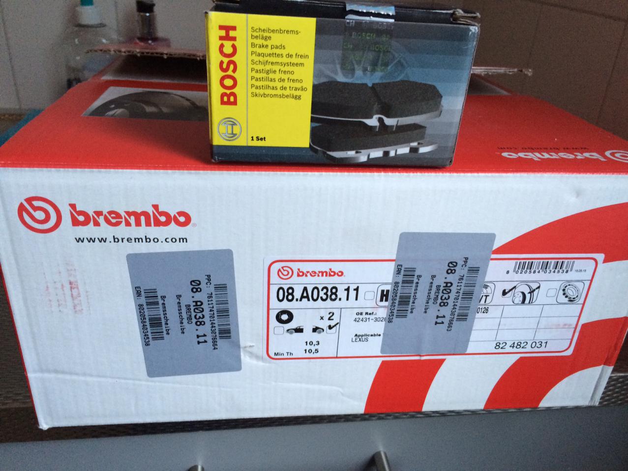

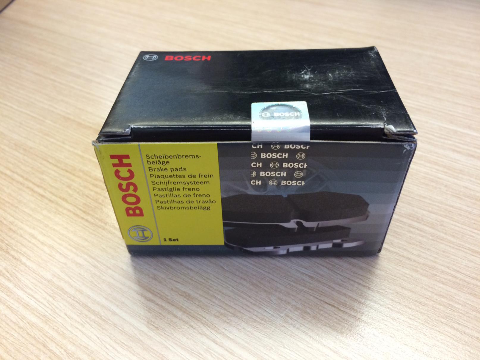

Ik moet dit eigenlijk ns gaan kopieren naar mijn projecttopic denk ik, maar da's voor later. Tijd voor een update. Remblokken en schijven binnen! Bosch blokken via mister-auto.nl voor EUR 46,74 (aanbieding) en via onderdelenstore24.nl (Duitse site) EUR 91,61 voor de schijven, alles inclusief verzenden.

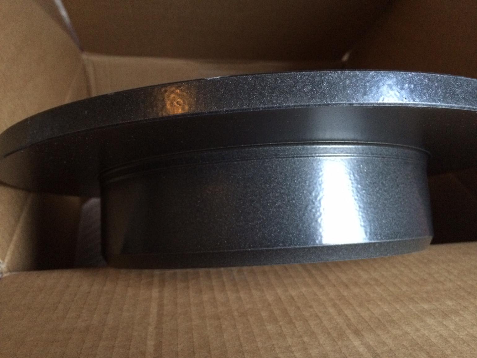

Zijn nog zware jongens die schijven door de trommels. Mooie gladde coating, dus ook mooi schoon te houden :) Afspraak gemaakt met ATS voor 14 oktober en wachten op montage. Volste vertrouwen dat het goedkomt, want getril en slaan stuur aan de voorzijde is sinds nieuwe schijven voor weg. Dus straks helemaal perfect. Ook eer te na dat de auto zo kan worden verkocht. En zelf nog even lol van.
