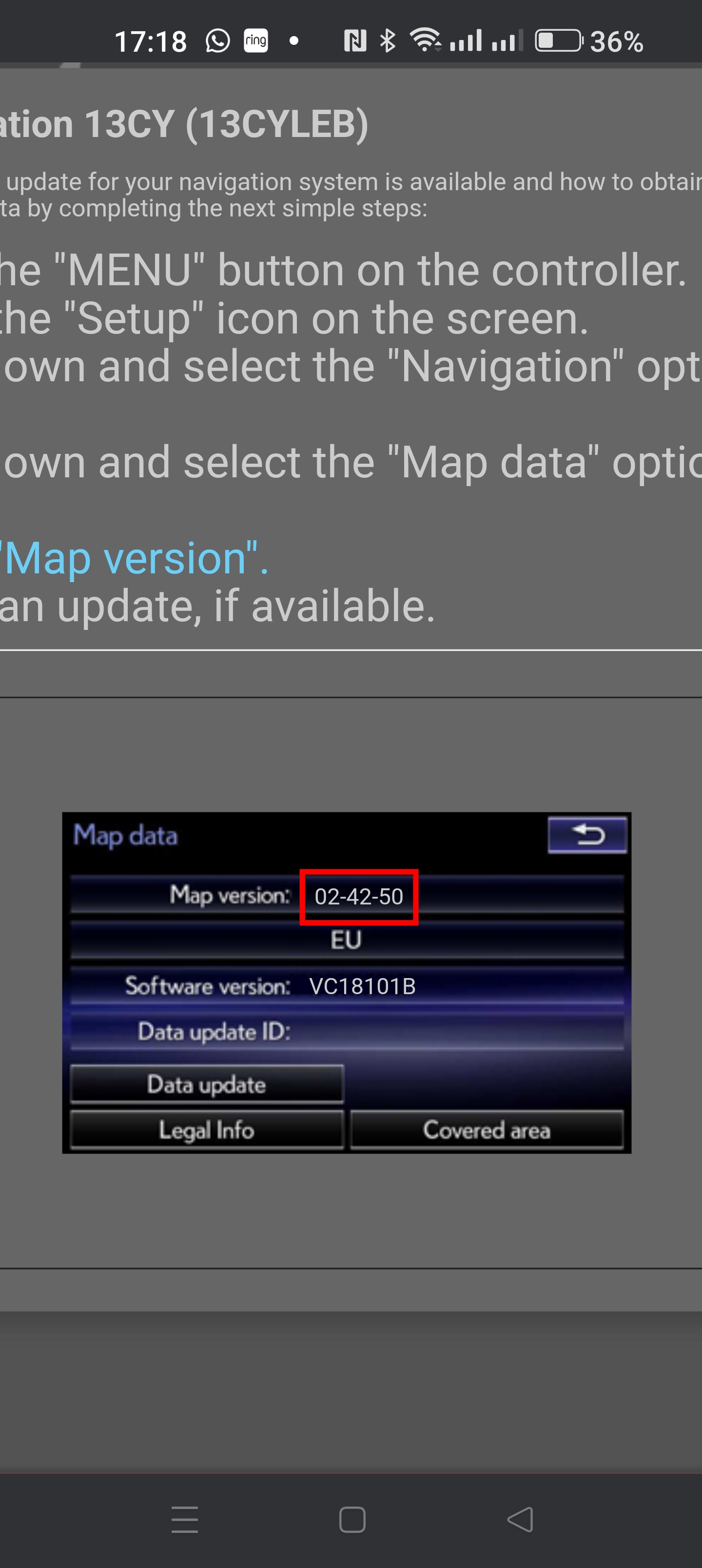

Dag allemaal,
Misschien een wat vreemde vraag, maar op lexus-mapupdate lijkt een lagere software versie te staan bij deze update. Namelijk VC18101B.
Mijn huidige software versie is VC18102A. Kaartversie 02-41-51
Wordt bij deze update ook de software versie gewijzigd naar VC18101B of wordt alleen de kaartversie geupdate naar 02-42-50?
Als de software versie ook wijzigt, voelt dat als een downgrade. Hoe is dat bij jullie?
Alvast bedankt!

Die versie VC18101 / VC18102 zeggen mij niets.

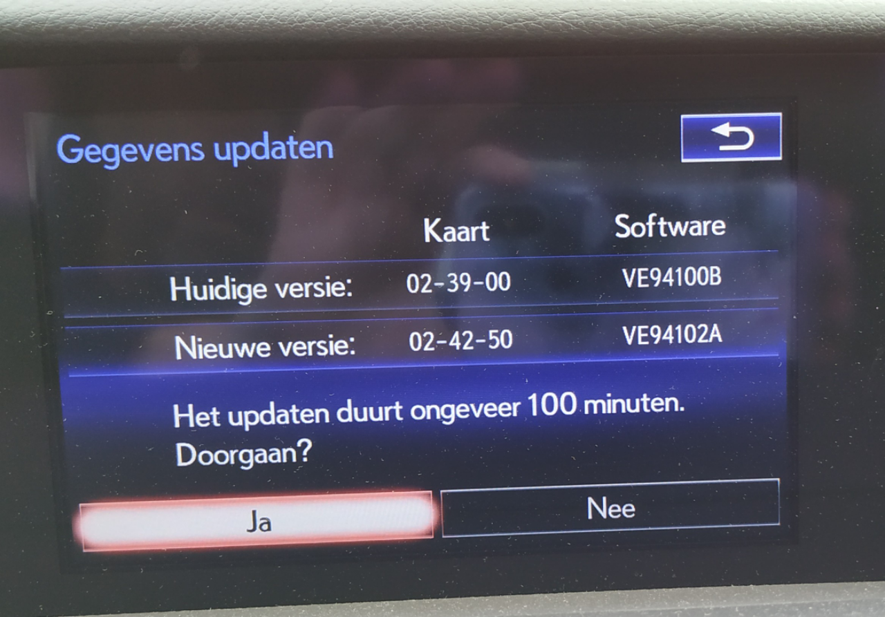

Bij mij was de kaart voor de update versie 02-39-00 and de software versie VE94100B
Na de update is de kaart versie 02-42-50 and de software versie VE94102A. De software heeft dus ook een hogere versie.
Je kunt best jouw vraag bij Satnavshop stellen (als je de update daar wil bestellen). Die David helpt je daar echt wel mee.
Laat maar weten je eruit gekomen bent.
Dat schept een hoop duidelijkheid, Willem. VC18102A lijkt de laatste software versie. Bij lexus-mapupdates.eu passen ze dan waarschijnlijk alleen kaartversies aan... :sneaky:. Ik heb de vraag ook bij satnavishop neergelegd.
Toch wel vreemd. Versie in mijn (2020) IS300h is nu VE94102A. Je zou toch zeggen dat die nieuwer is dan VC18102A. Of betreft dat wellicht het verschil met de GEN8 en GEN9. De laatste had ik nodig, DEZE dus.

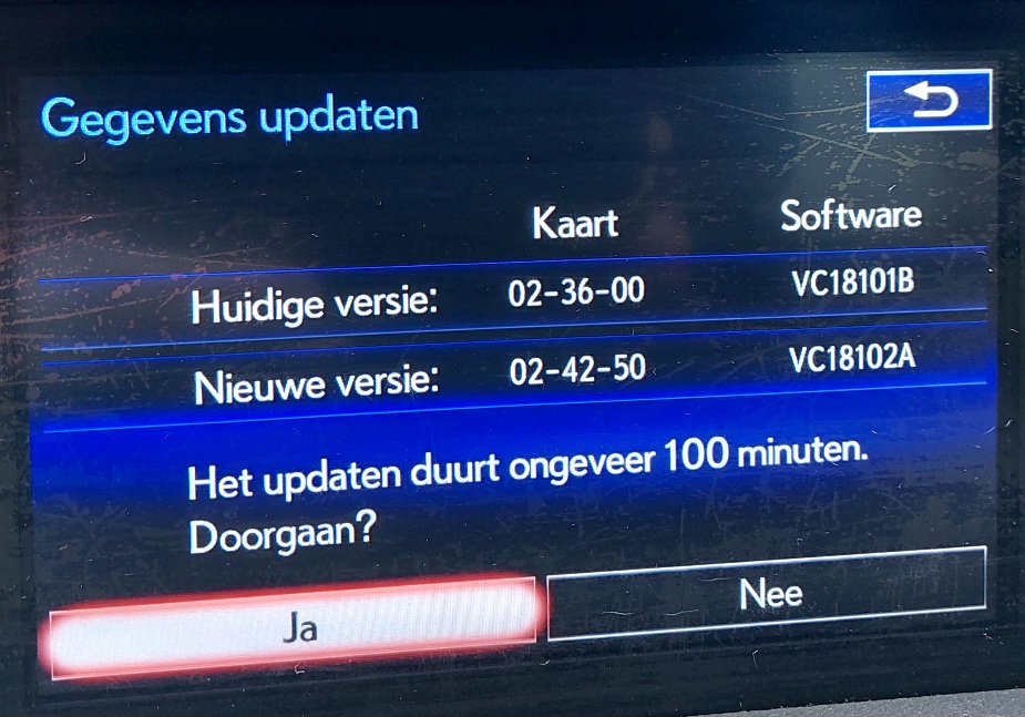

Vanmorgen al een bericht van satnavishop:
"After the update, you will have a map version - 02-42-50 and a software version - VC18102A".
VC18102A is blijkbaar de laatste software versie voor de 13CY GEN8. Het blijft wel apart dat Lexus via hun eigen kanaal een oudere software versie laat zien.
Ik ga de update bij satnavishop bestellen. Uit jullie ervaring blijkt de installatie niet echt spannend. We gaan het zien.
