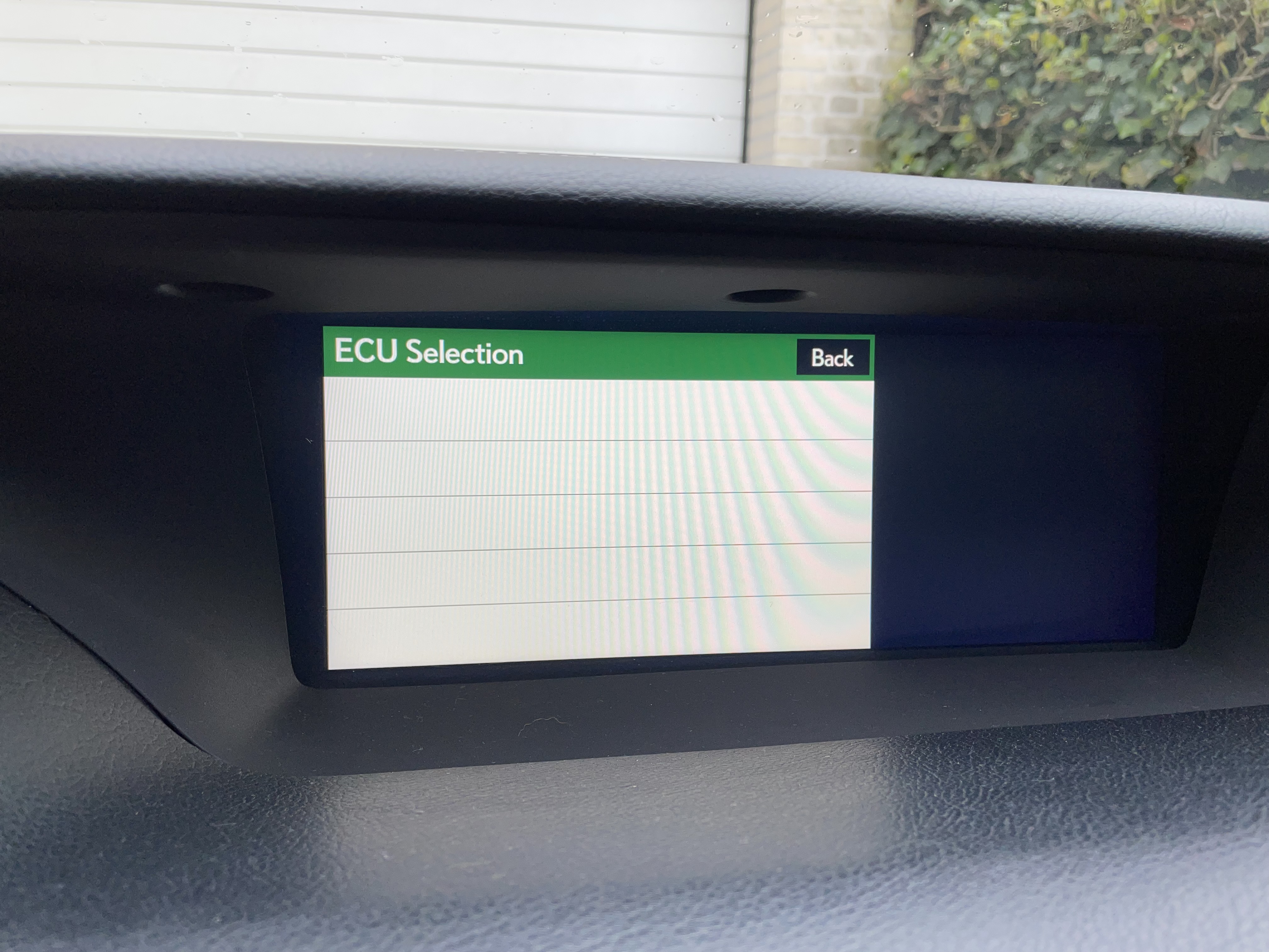

Heb je het bestandje wat je hebt gedownload uitgepakt en de 2 losse bestanden op de usb stick gezet?Helaas, na inladen van de software moet ik een ECU kiezen uit een lege lijst... dat gaat natuurlijk niet.

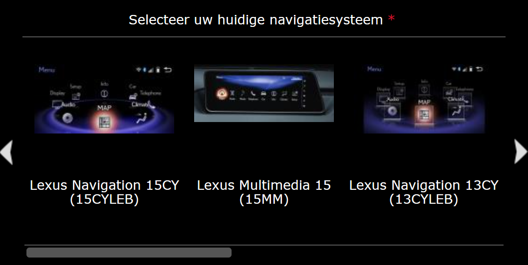

Weet iemand wat de laatst beschikbare kaart versie is voor de CT200h (2014)? Via de Lexus website wordt je niet veel wijzer (neem contact op met uw dealer) Het is een CT200h business met led verlichting maar zonder ML en heeft de basis navigatie.Yes, geformatteerd als MS-DOS/FAT32 met alleen de bestanden HASHLIST.DAT en LOADING.KWI er op.Heb je het bestandje wat je hebt gedownload uitgepakt en de 2 losse bestanden op de usb stick gezet?
Wat is jouw huidige versie die erop staat?
Huidige versie is VA00116A
