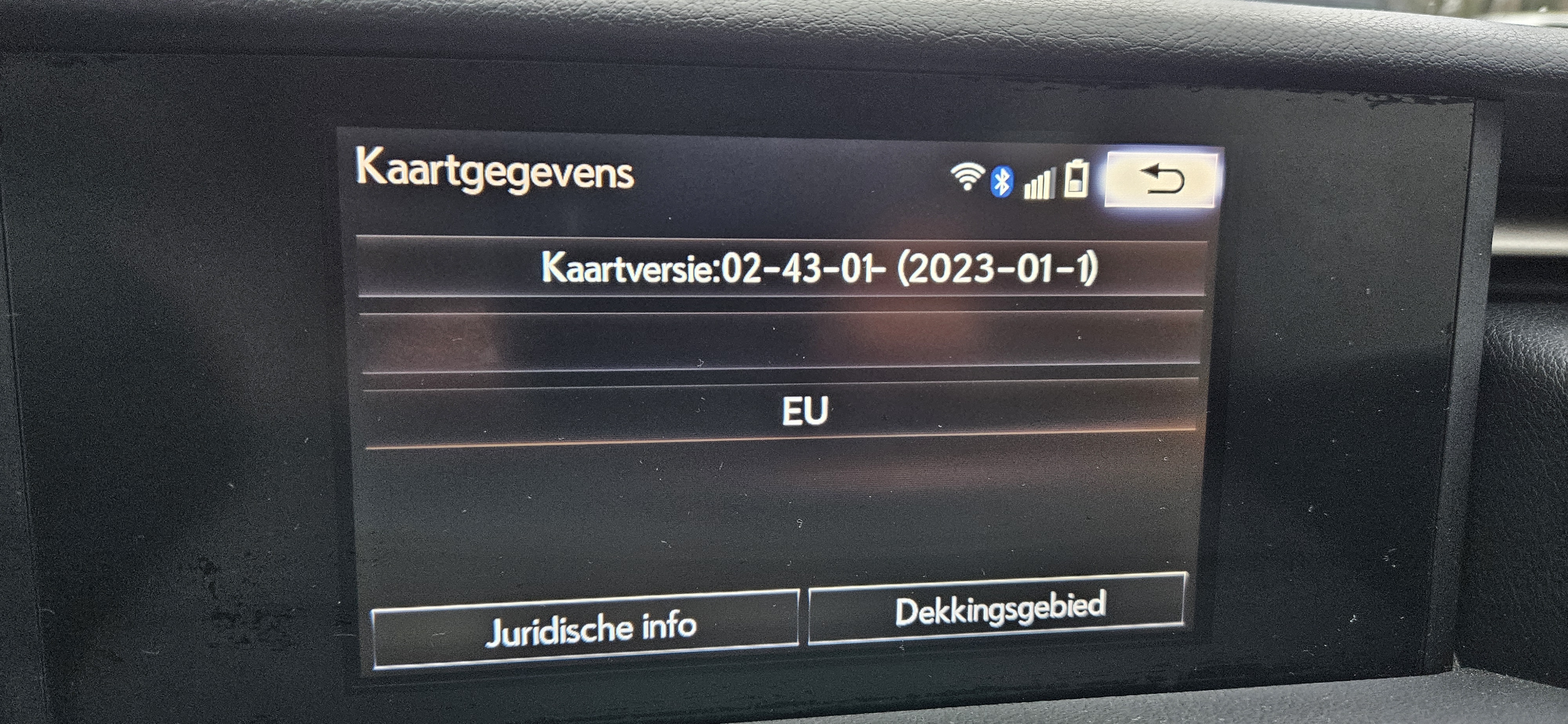

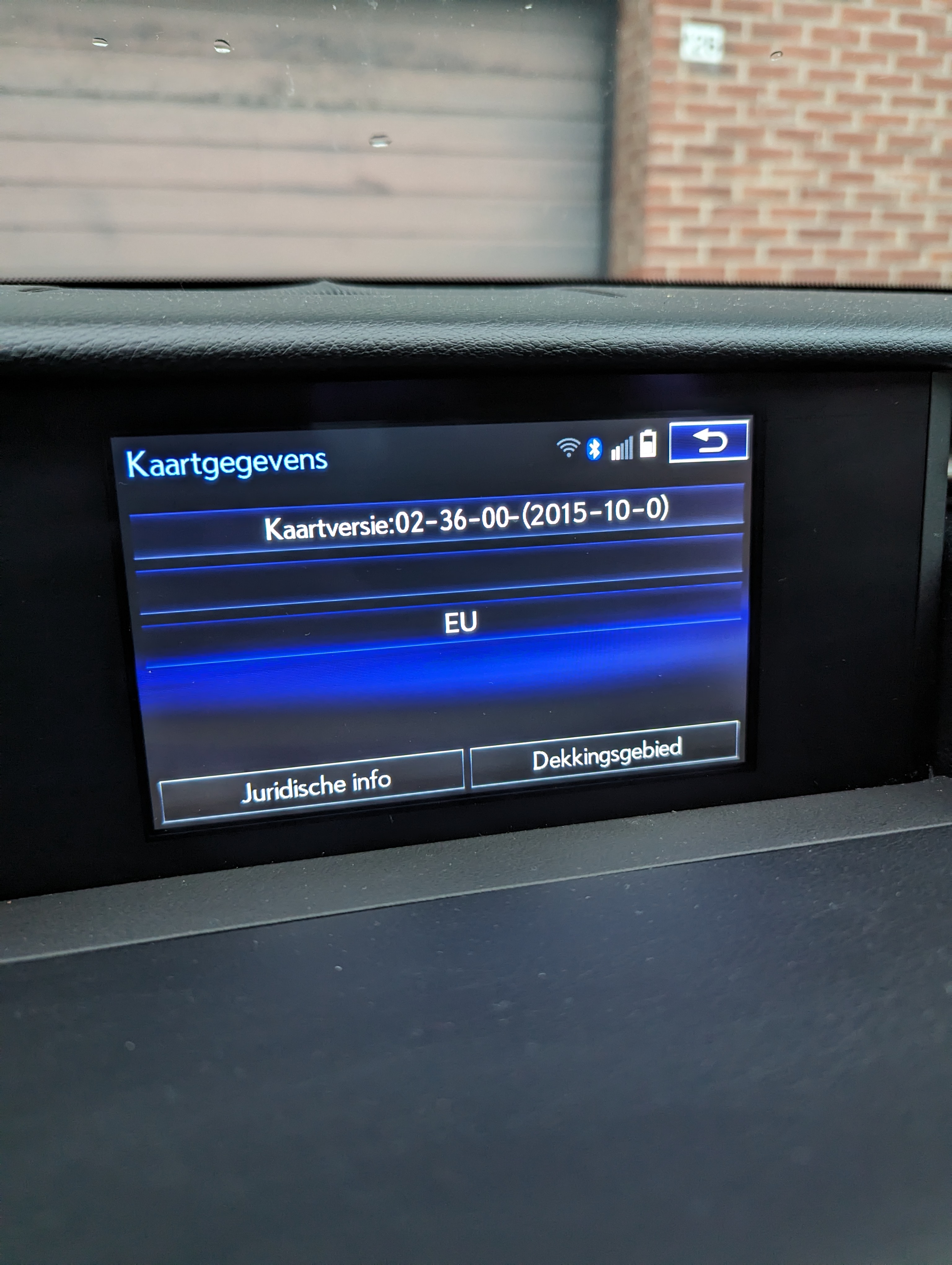

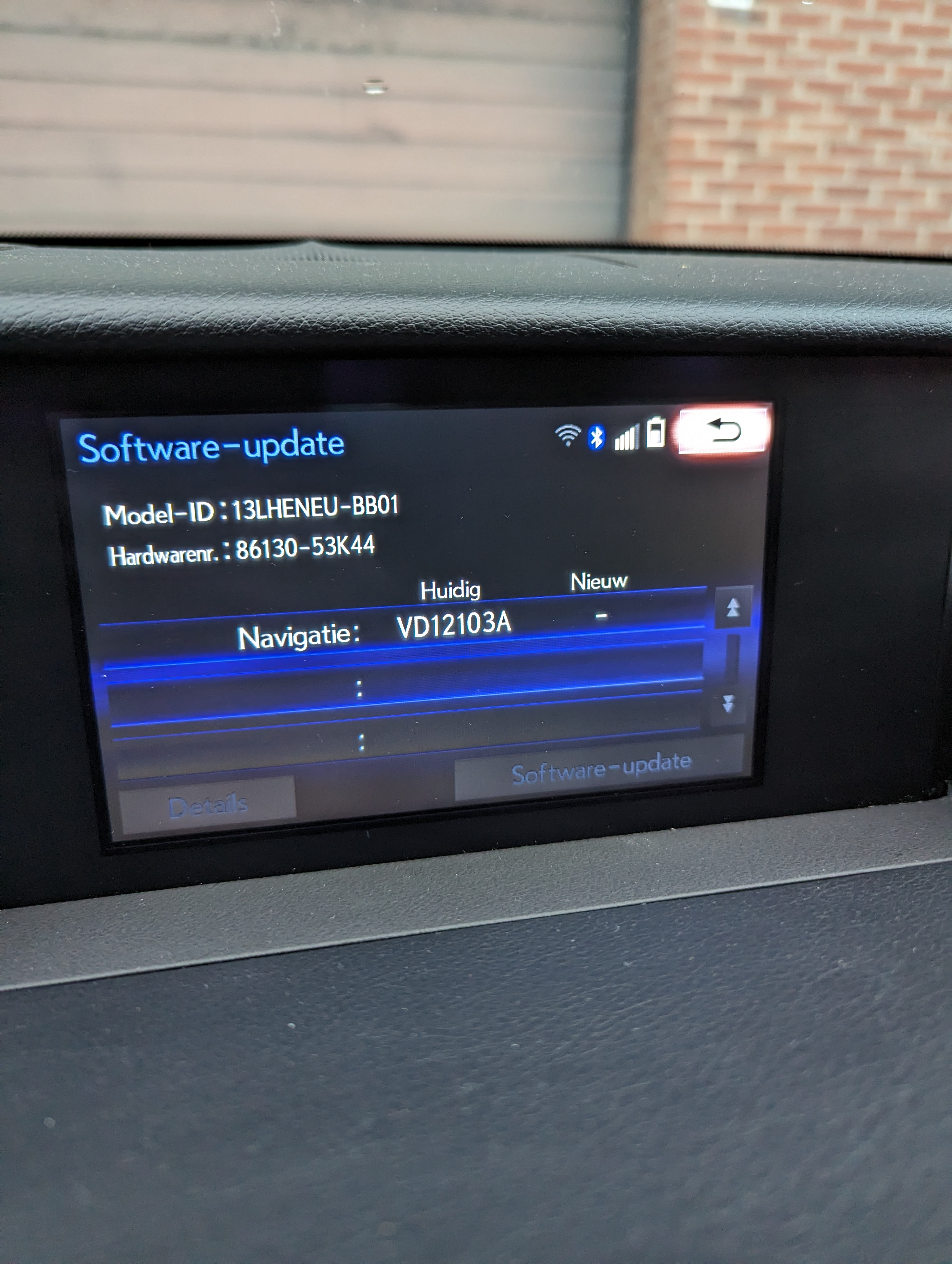

Kan iemand de meest recente versies van de navigatie en software geven. Wil graag even checken of die van mij geupdate moeten worden. Het betreft een IS300h uit 2016
Update; na het volledig lezen van dit draadje zal ik het navragen bij die satnav shop

Als ik de auto even terugzoek, heb je "Premium Navigatie" en dat systeem kun je updaten met een micro-SD. (muis ipv rond bedienschijfje en klepje onder de radio).
Waarderingen: ismo
Ah zal dat dan even bekijken, dank je.
Update: Heb idd een micro-SD kaartje. Neem aan dat ik dan deze nodig heb? En hoe kan ik de firmware updaten..? moet dat via de dealer?

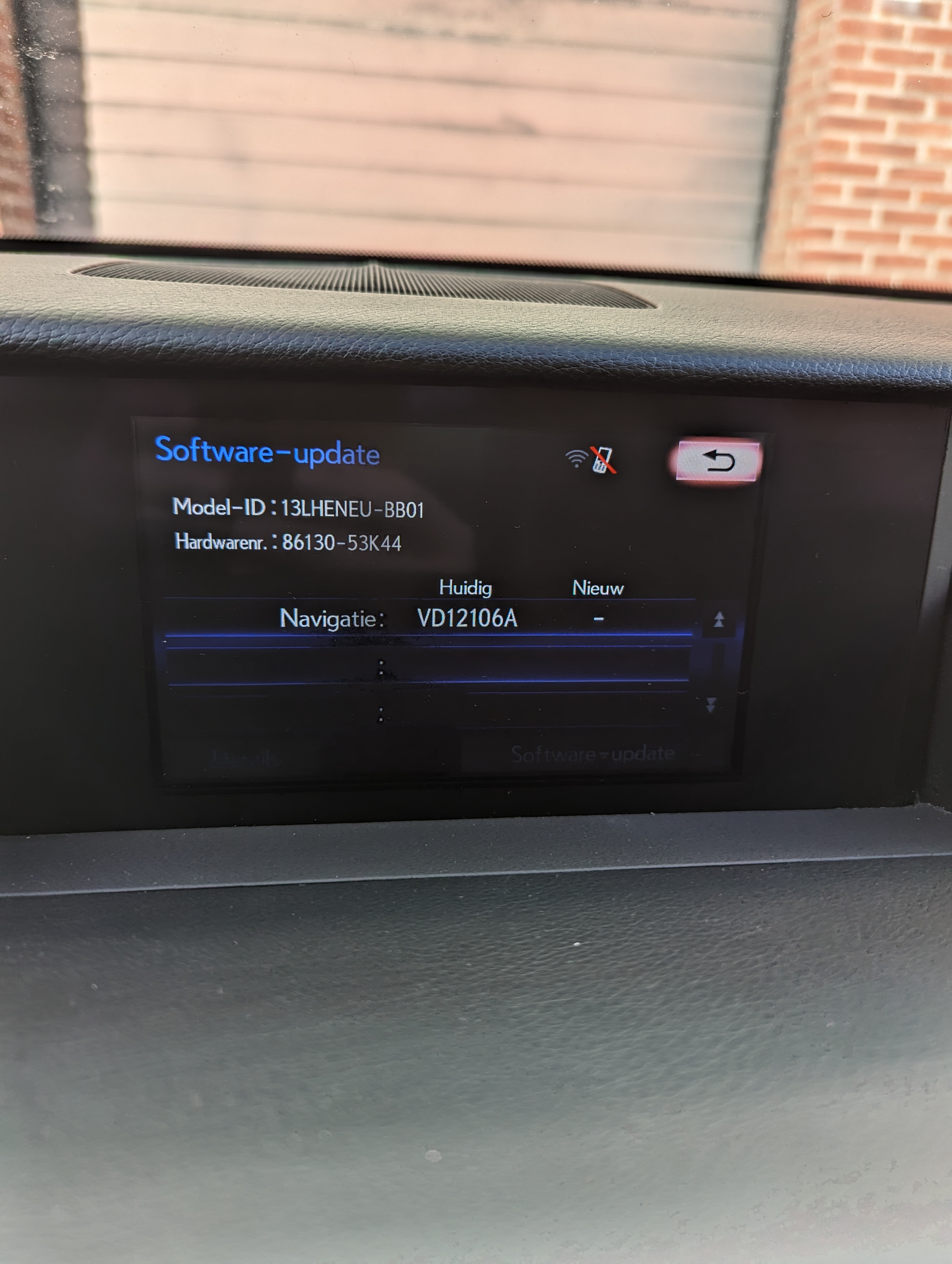

Update voor de firmware:
Kwam op het engels lexus forum een post tegen met een link naar een update https://drive.google.com/file/d/13xUFM6jvOT0Axj5sKqVjOwX8-Bf7WTkQ. Dit is de direct link naar het bestand, hieronder links naar de betreffende posts, Dit is specifiek voor een Lexus met MM13 premium navigatie systeem.
Heb verder gezocht naar nieuwere versies maar kon niets vinden, ik denk alleen dat er wel een nieuwere is, wellicht dat iemand anders wel een nieuwere versie kon vinden. Dit is de versie VD12106A uit 2019
Format een USB stick met het standaard windows systeem Fat32. Pak het zip bestand uit en zet de afzonderlijke bestanden op de usb stick. Als het goed is heb je een HASHLIST.DAT en LOADING.KWI bestand erop staan dan. Voor het updaten van de firmware moet je het service menu van de auto in. Ga niet zitten rommelen daarin als je niet weet wat je doet. Onderstaande handelingen kun je natuurljk wel doen, op eigen risico. Let wel, ik kom net kijken ind e lexus wereld dus ben me niet bewust van zaken die ik niet correct beschrijf. Maar ik heb net mijn auto via deze manier geupdate en alles werkt nog :)
Start de auto & enter "Service Mode" door de menu knop in gedrukt te houden en 3x het licht aan en uit te doen. Je krijgt dan een menu waar je kiest voor Service Information. Daarna kiezen voor Program Update en dan je usb in de usb slots doen in de armleuning.
De OK word dan zwart en je kunt erop klikken.
Volg alle aanwijzingen en al alles is doorlopen (10 mins) krijg je de melding "turn off acc". Dat was voor mij ook even zoeken maar wat ze bedoelen is dat je op de volume knop drukt op het nav systeem uit te zetten. Auto uit en aan, even wachten en klaar is kees.
Ik meen dat dat de laatste versie is. Heb destijds eens een licentie van een paar uur gekocht, op lexus-tech en kon daar geen schrijven van een nieuwere versie vinden.
