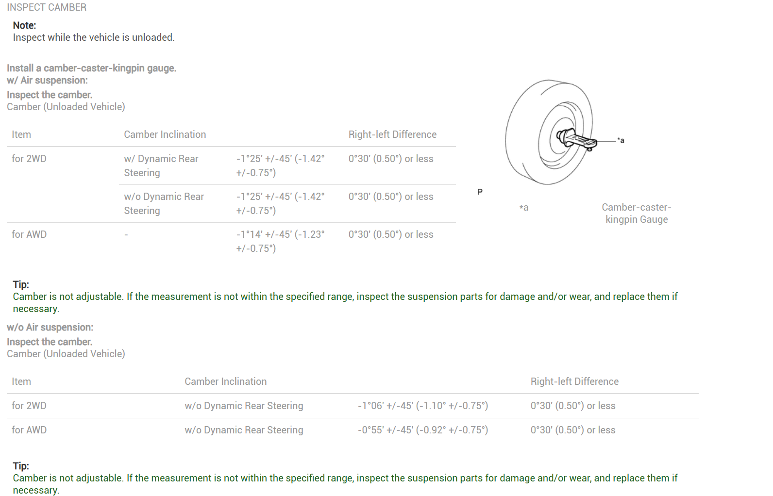

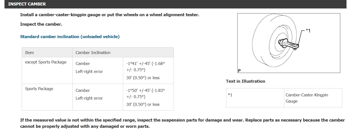

Camber (wielvlucht) is wel achter instelbaat op de 4LS, in ieder geval zeker op de 5LS.
Even ingelogd, is niet stelbaar bij 4LS:
Als er daadwerkelijk afwijkingen zijn, trekt het nog ietwat bij, bij stellen van het toespoor, maar dat gaan om tienden. Maar is dus niet op voorgeschreven specs terug te 'schroeven'. Dat krijg je enkel voor elkaar door versleten of kromme delen te vervangen.
Voor 5LS geldt hetzelfde:
Er zijn maar weinig auto's waarbij het camber achter stelbaar is, door uitlijning.
Bekijk bijlage 184521
Dit is vreemd, op CL in het 4LS forum verstellen sommige het camber moedwillig voor de "looks".
Oh.. Edit: Ze zijn daar "creatief" door dingen te verstellen die officieel niet verstelbaar zijn lees ik net.
Dus je hebt gelijk, volgens het boekje kun je niets verstellen.

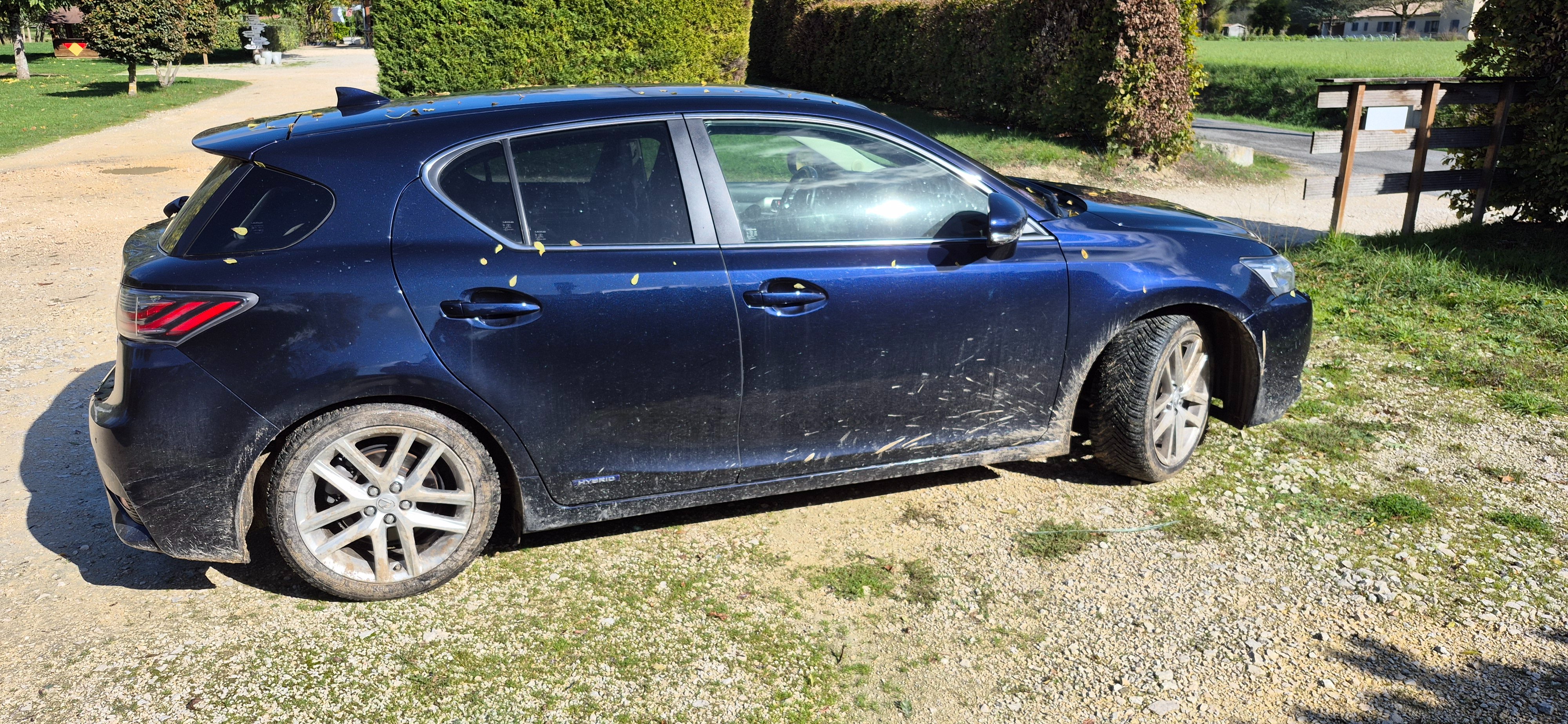

Mijn CT200H vuilgemaakt! Niet vandaag, maar in de herfstvakantie naar Frankrijk geweest. Hele week regen gehad, behalve ongeveer dit moment toen ik de foto maakte. Auto rijdt super!
Wel een probleem. Toen ik thuis kwam en aan het uitladen was bleek de vloer achter de bijrijdersstoel zeiknat te zijn. De wielkasten zaten vol met de zooi die ook aan de zijkant zit, combinatie van klei en soort kalksteen van de paden. Bij thuiskomst alles, ook de wielkasten schoongespoten in de wasbox, dus de auto is nu weer mooi blauw:cool:
Helaas is de auto aan de binnenkant nog wel vochtig. Op de plek van de mat leg ik nu een badlaken neer en wissel die, maar nog steeds erg vochtig. Kan het zijn dat er een afvoer van het schuifdak verstopt zit, en zo ja waar kan ik dan de uitloop vinden? Ik wil morgen toch maar een keer door de wasstraat hier gaan die ook een bodemreiniging heeft om te kijken of dat helpt(normaal gebruik ik liever een spuit) Iemand verder een idee?

Inmiddels wat zitten zoeken. Water in het gootje van het zonnedak gedaan. De afwateringen aan de voorkant werken prima. Aan de achterkant werkt er eentje, aan de bestuurderskant. Water komt daar netjes onder de auto vandaan. Aan de bijrijderskant stroomt geen water onder de auto vandaan helaas. Ik ben bang dat dat water dan ervoor zorgt dat de mat achter de bijrijdersstoel nat wordt. Ik heb het idee dat de verstopping dus ergens aan de onderkant zit, of dat daar iets mis is met het slangetje. De hemel rondom het zonnedak ziet er nog steeds netjes en droog uit. Nu uitzoeken hoe ik bij dat slangetje kan komen.... Wordt vervolgd :)
Voorzichtig mer perslucht, of zo'n speciaal setje van ome Alie gebruiken. bijvoorbeeld zoiets (alleen ter voorbeeld hoor!)
