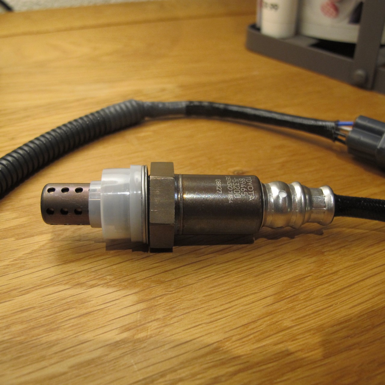

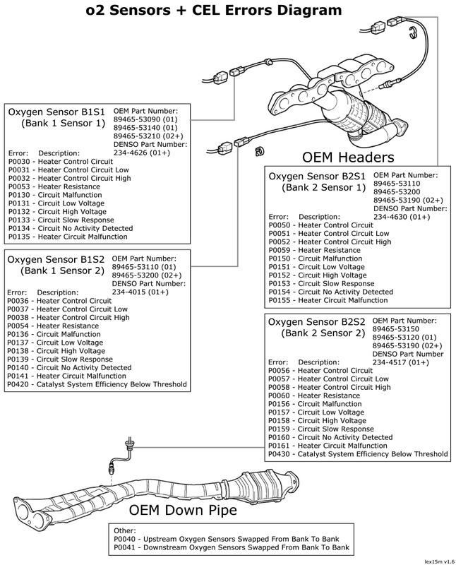

O2 sensor (bank 1 sensor 2) vervangen (ECU storingscode P0141). Origineel onderdeel besteld bij Lexus of Concord (USA, California) voor 179,- euro inclusief verzenden en inklaren: na 12 dagen in huis.
