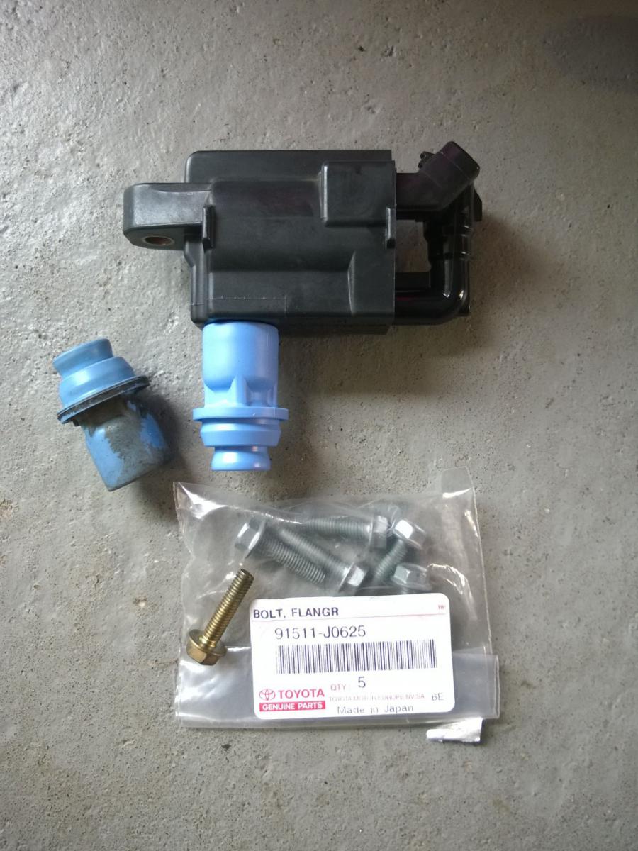

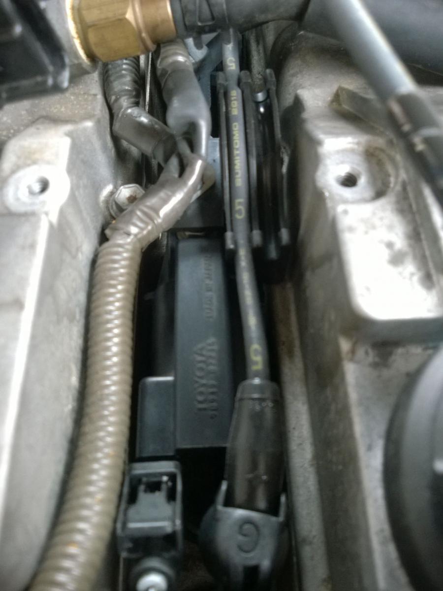

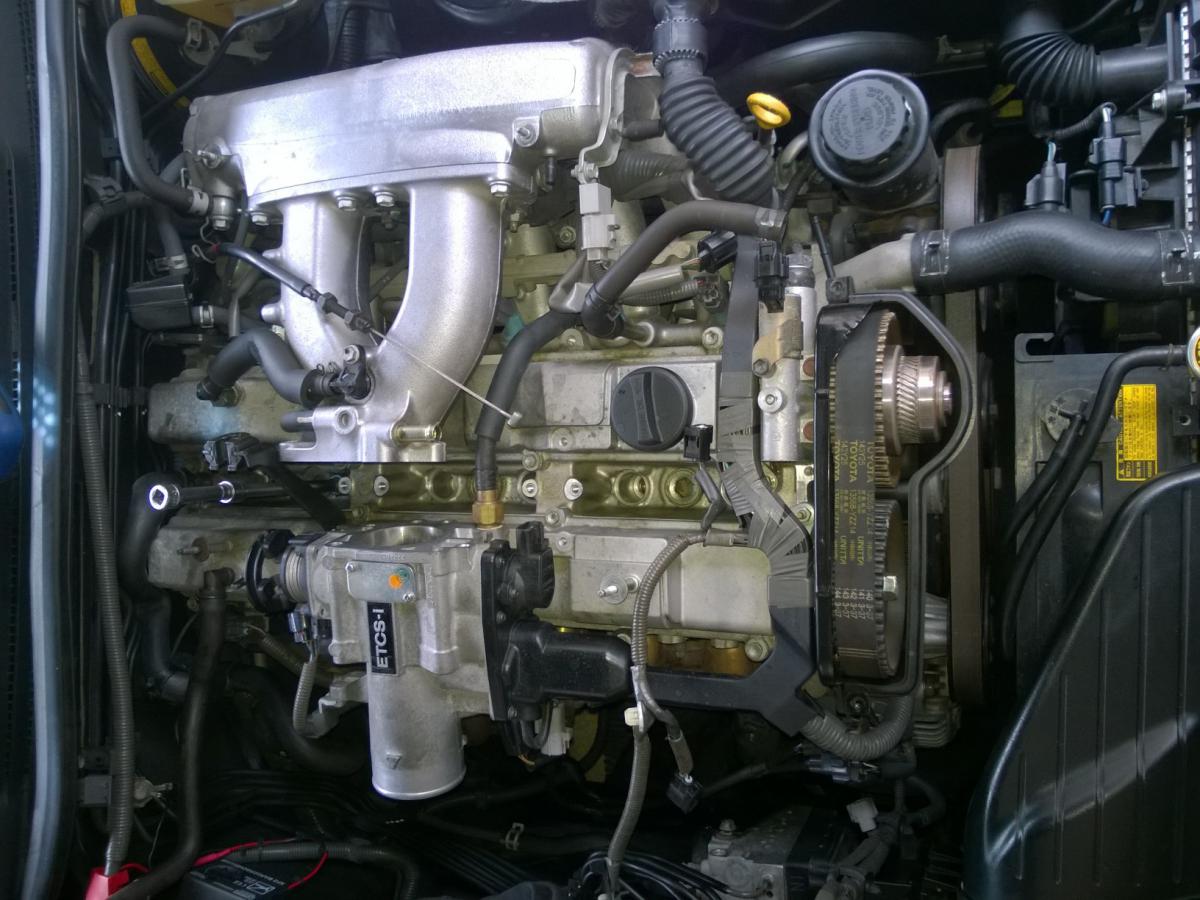

Bougiekabels + afdichting bobine van de JCE10 vervangen (startprobleem/vocht). Meteen de bougies maar meegenomen (is een redelijk klusje vergeleken met een GXE10).

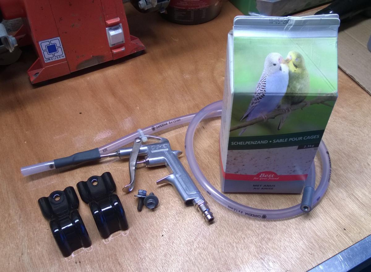

Radiateurbevestiging 'geschelpenzandstraald' met mijn nieuwe schelpenzandstraaltool en gespoten ...

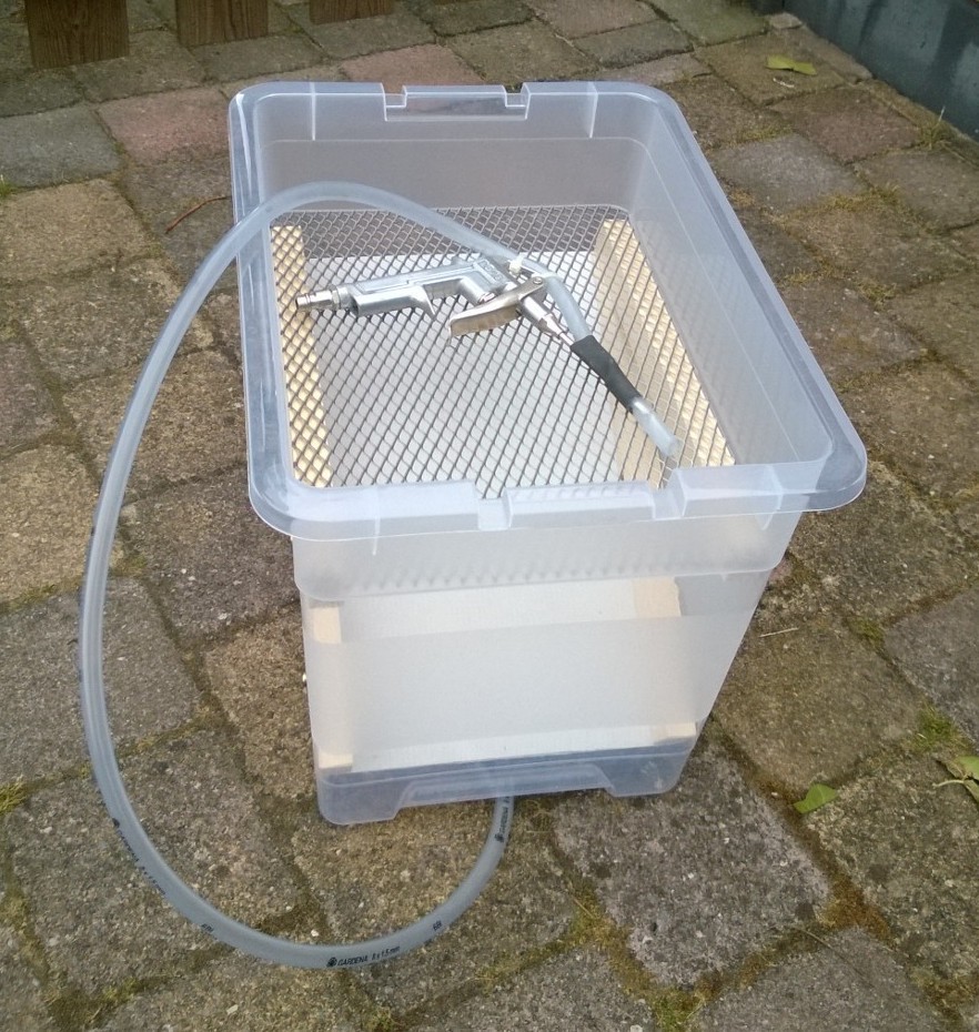

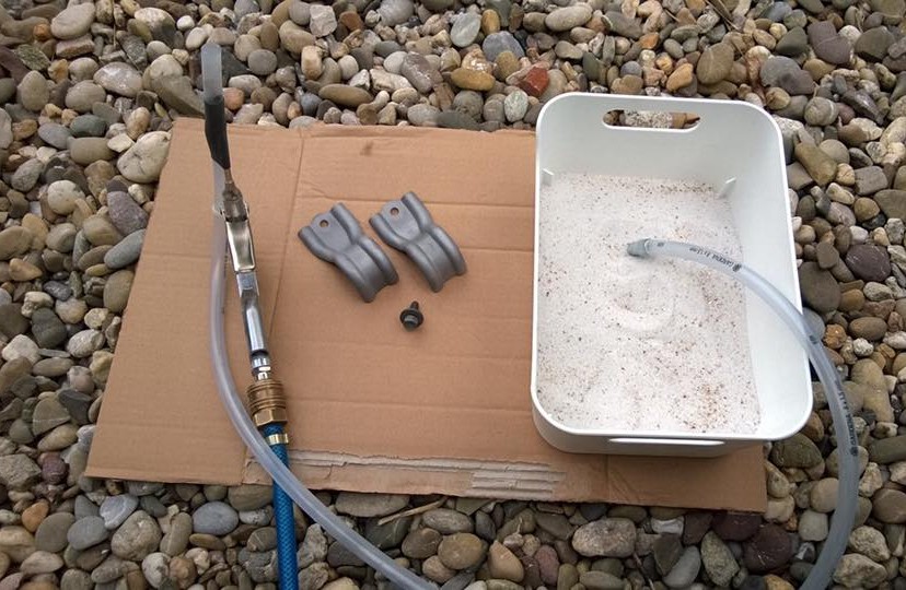

Inmiddels een verbeterde versie gebasteld (dit dreigt een beetje off-topic te worden :-))

gaaf zeg, maar wel een compressor nodig natuurlijk, maar wel gaaf!
Ik moet eerlijkheidshalve toegeven dat de verbeterde versie vandaag de test niet goed doorstaan heeft (zuigt slecht aan en het schelpenzand vliegt zo mogelijk nog harder in het rond. Setup van foto 1 werkt tot nu toe het beste: na 2 beugeltjes stralen zit je overigens wel behoorlijk onder het schelpenzand. Compressor is eveneens handig: het lukte me vandaag weer niet om 8 bar te blazen :-).
Hint: Zet zo'n zelfde kratje (met zijdeling een paar gaten erin voor je handen en straalpistool) op de kop erop, scharnierend via een pianostrip (of simpelweg duct-tape) en je bent een heel eind op weg om het straalzand op te vangen.
