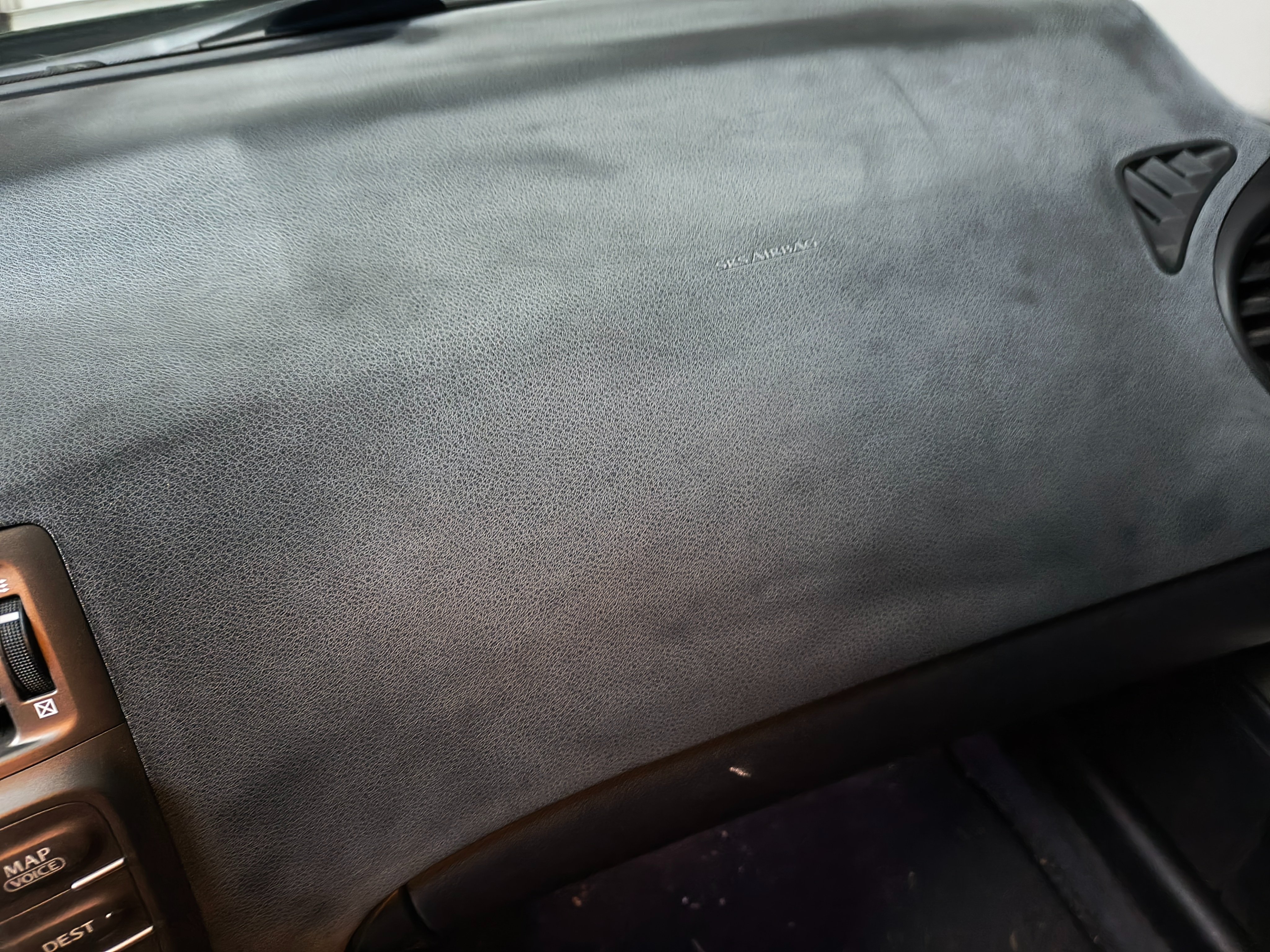

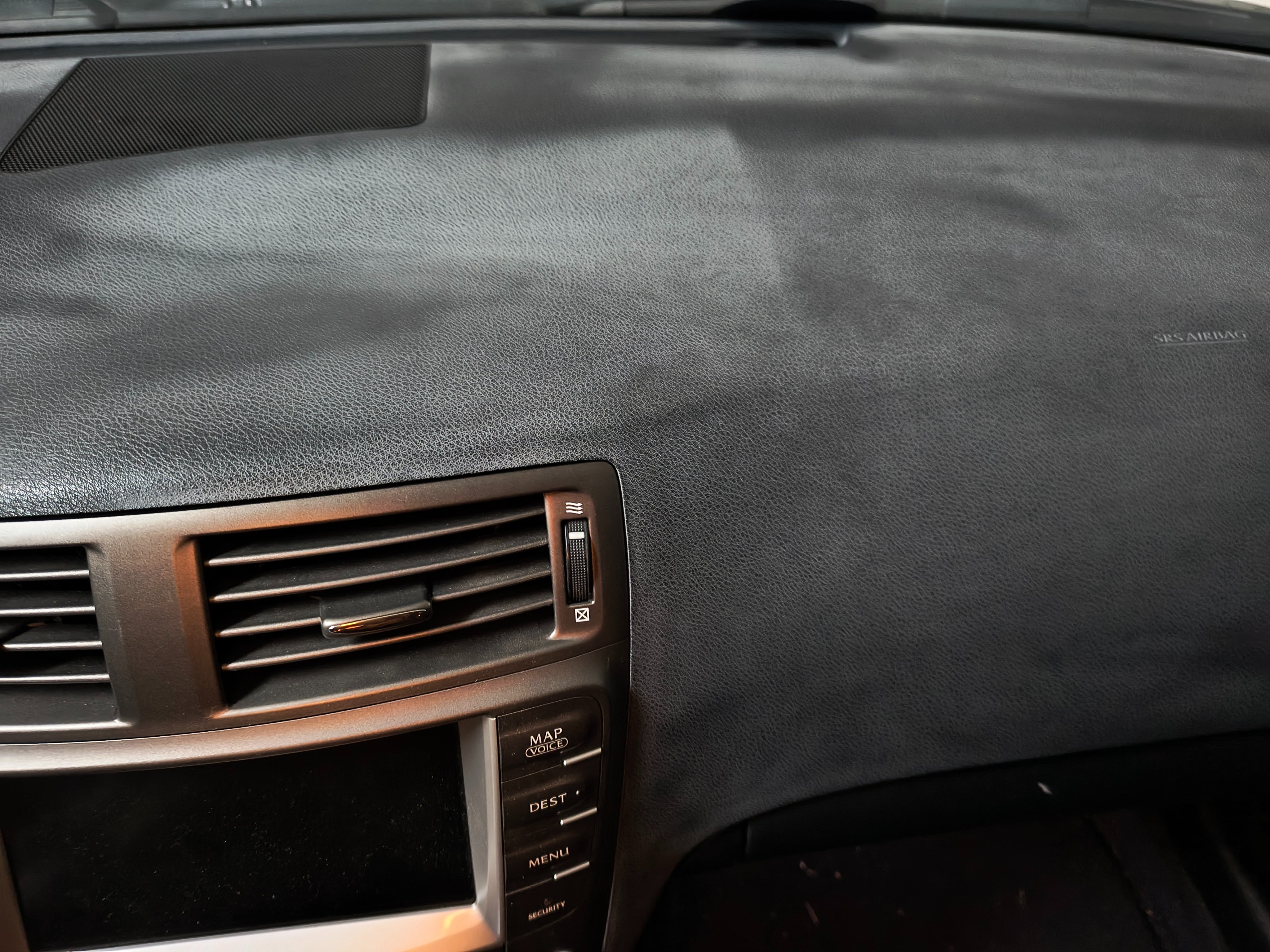

Mijn IS250 van 2006 slaat het dashboard steeds verder(wit) uit, ziet er dus niet uit zo. Ik heb dit schoongemaakt, maar het lijkt alleen maar erger te worden. Nu lees ik online dat WD40 een goed middel is om dit weer netjes te krijgen, maar WD40....op je dashboard???? Wie heeft er een beter idee? Of is WD40 zo gek nog niet?

Het lijkt me geen goed idee. Wellicht dat WD40 door de samenstelling (CO2 als drijfgas gemengd met dunne minerale olie) enigszins reinigend zou kunnen werken, maar het kan er mogelijk ook voor zorgen dat door de aanwezige olie het dashboard week wordt en chemisch aangetast.
Zie: https://sichdatonline.chemical-check.de/Dokumente/3275/EUF-0002_0012_27-02-2024_NL.pdf
Mogelijk dat een gespecialiseerd bedrijf in reinigingsproducten een beter advies kan geven.
Of je daarmee de oorspronkelijke kleur terug krijgt, is onzeker. Gezien de foto's is er (waarschijnlijk onder invloed van fel zonlicht in combinatie met hoge temperatuur) een chemische reactie opgetreden waarbij de oorspronkelijk in het dasgboard aanwezige weekmaker grotendeels is verdampt en het dashboardmateriaal bros is geworden.

Plakt 't dashboard ook? Kan zijn dat je met en "Sticky Dash" te maken hebt? Daar zijn wel wat middelen voor. Mocht het dashboard niet plakkerig zijn dan lijkt het erop dat er te veel "onderhoud" middelen zijn gebruikt. Zoals zoiets als "Armorall" Na verloop van tijd ontstaat een melkachtig oppervlak en moet je die rommel blijven gebruiken, daarna geen weg meer terug. Ik denk dat een goede reiniging met warm water en een microvezel doek al een verbetering zou kunnen geven. Het ziet er droog uit. En het lijkt alsof er een of ander goedje ingewreven zit. Blijf ver weg van allerlei dashboard middeltjes. Doen meer kwaad dan goed. Ook zorgen ze vaak voor gevaarlijke weerkaatsingen in de voorruit. Maar goed daar heb je nu geen last van. Op ClubLexus staan nog veel meer tips.
Misschien voorzichtig stoom reinigen? Succes!
Idd best huiverig voor WD40, is tenslotte olie-achtig spul, dus wat doet het ná behandeling.... Het oppervlak plakt niet en als ik het dash schoonmaak met gewoon water is het super netjes, maar zodra het weer opdroogt komt de "witte" look weer tevoorschijn. Gisteren met water en microvezeldoek schoongemaakt en is iets beter opgedroogd dan voorheen. Ik ga dit een aantal malen herhalen en hopelijk weer helemaal strak na wat poets/schoonmaak beurten. Dank voor jullie reacties.
Als ie niet plakt is de kans groot dat het overblijfselen zijn van een of ander onderhoudsmiddel. Ik zou het inderdaad pasief blijven benaderen. Wellicht wordt het bij elke schoonmaakbeurt met microvezeldoek en warm water steeds beter.
Betreft het kunstleer of kunstof? In m'n GS heb ik het dashboard wel eens behandeld met een matte interior cleaner. Vrij aggressief spul, wat opzich alle vettigheid/olien uit het dashboard dient te halen (voor mij was het voornamelijk om de irritante glinstering en weerkaatsing in de ruit) te reduceren. Dat hielp wel degelijk. Echter op de delen van het stuur (wat glad en glimmend wordt door je handen) merkte je je daar staat van "fabrieksnieuw" moeilijk kan benaderen. Het wordt eerder smoezelig. Heeft een vorige eigenaar mogelijk iets van polijst/turtle wax gebruikt wat zich nu in de porien heeft genesteld.

Hier zijn wat resultaten, ook met suggesties wat je beter niet kunt doen. Geon Preserve wordt een aantal keren aangeraden. Een klein flesje van 250ML kost €12,99. Je kunt eerst nog wat zoeken en lezen of je meer te weten komt. Je kunt dit spul altijd nog kopen en op een kleine plek proberen dat niet in het zicht zit.

Misschien groene zeep oplossen in lauw/warm water, borstelen en daarna goed agnemen met schoon water en dan drogen, zorg wel dat je het telllerhuis en middenconsole ff afdekt ivm spetteren.
@Stamgast. Thanx, er was dus al een soort van topic over omdat dit een "bekend" issue is vd IS250 bouwjaar 2006-2008. Jullie andere tips neem ik zeker mee in mijn dashboard benadering. Voorlopig zeer regelmatig met warm water(kalkvrij) en microvezel doek behandelen.
