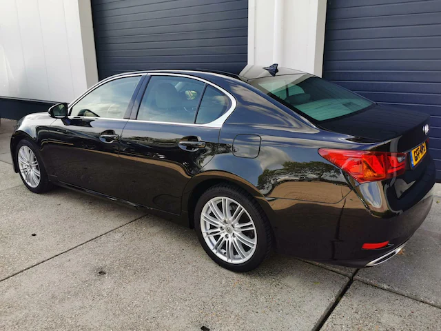

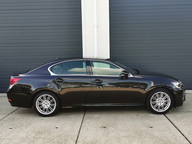

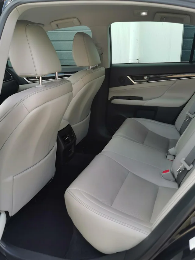

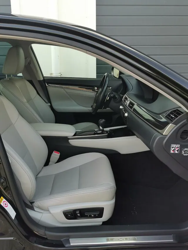

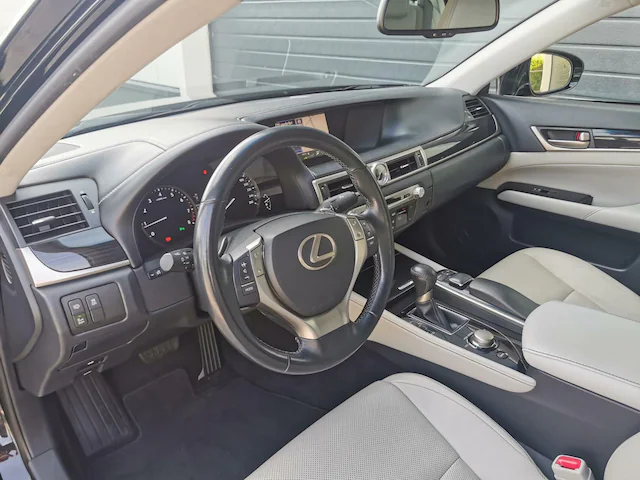

Misschien niet het goede topic want ik heb niets gedaan AAN mijn Lexus maar het gaat er hier om WAT ik er mee heb gedaan.
Ik heb mijn Lexus IS250 afgelopen week ingeruild. Als liefhebber van Lexus weer een andere gekocht, deze keer bij van Enckevort.
Het betreft een hele mooi GS250!
Zeldzamer dan een Ferrari of Lamborghini😉. Er rijden er slechts 11 in Nederland en hier ook nooit geleverd.
Hybride of EV is het niet voor me met <10.000km per jaar en CVT kan me ook niet bekoren. Een GS450h is daarnaast ook te duur.
Nu dezelfde aandrijflijn als de IS, een 2,5 v6 met 6-traps automaat.
Echt in nieuwstaat en heb een inruilprijs teruggekregen die boven verwachting was voor mijn IS250 die 300.000km had gereden. 6 jaar gehad en slechts €3000,- afgeschreven en al die tijd geen noemenswaardige kosten aan gehad. Perfecte auto was het.
Ik ga nu dus nog even enkele jaren genieten van een uiterst comfortabele en onverwoestbare auto met 6 cilinder (wat echt een vereiste was) en daarna kijk ik wel weer verder en mogelijk is dan een hybride interessant voor me.
Wat een grote stap voorwaarts is zo'n GS t.o.v. de IS. Geweldig comfortabele auto. Geen strepentrekker maar dat boeit me ook helemaal niets. Heerlijk soepel en ook nog relatief zuinig.

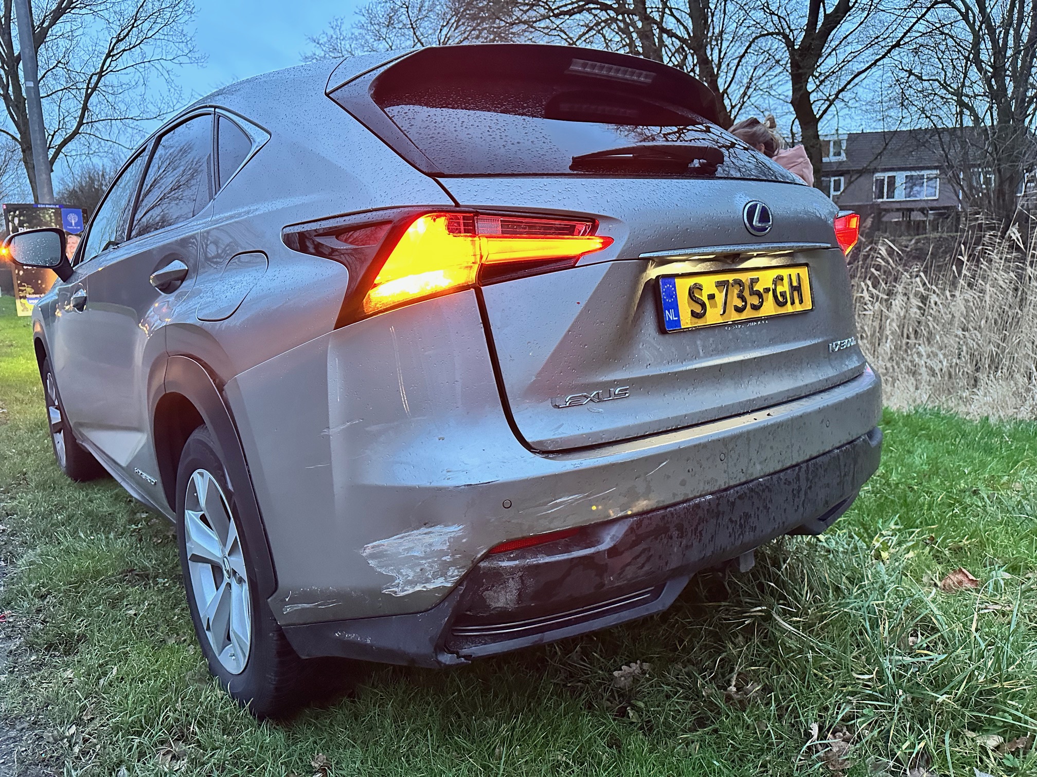

Niet zozeer vandaag en al helemaal niet wat ík gedaan heb maar wel een medeweggebruiker.... afgelopen dinsdag werd ik van achteren aangereden door een persoon die dácht dat ik naar rechts af zou gaan slaan en door zou rijden. En vervolgens - almaar naar links kijkend - het gas erop zette en mij nogal hardhandig linksachter aanreed.....🤯
Met het volgende resultaat;
    1,6 MB · Weergaven: 140
    897,6 KB · Weergaven: 123
Ik had mijn vrouw bij me en we waren allebei wel geschrokken, de dame die me aanreed nog meer want die had niet gezien wat ze ging doen, ik zag haar aankomen en dacht nog, wtf gaat ze doen????
Gisteren met de auto bij Lexus Amsterdam geweest voor een schade intake en de 10e februari gaat 'ie weer die kant op voor reparatie.
De tegenpartij reed in een Renault Captur, die zijn voornamelijk van plastic gemaakt want die voorkant was compleet ingestort tot een onrijdbare schade. Ze heeft een berger moeten laten komen om de auto af te laten voeren. Blij dat ik Lexus rij ;)
