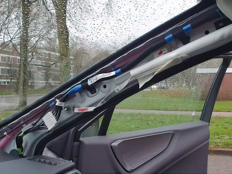

Gisteren en vandaag weer lekker bezig geweest. Mijn dashcam wilde niet werken en bleef continu opnieuw opstarten. Ik dacht in eerste instantie dat de USB poort waar hij op zit aangesloten niet voldoende vermogen gaf, maar toen ik de cam met een andere kabel aansloot werkte hij meteen. Wel, sh#t. Waarschijnlijk is de kabel beschadigd geraakt tijdens de installatie. Nieuwe (en sterkere) USB kabel gekocht, een stuk of zes interieurpanelen losgehaald, de tie-wraps waarmee ik de kabel had vastgezet doorgeknipt en de oude kabel eruit getrokken. Altijd leuk als de binnenkant van je auto er zo uitziet:
Daarna de nieuwe kabel erin gelegd want die had ik bewust niet aan de oude kabel vastgemaakt, ik wilde hem toch iets anders laten lopen. Ondanks of eigenlijk juist doordat de nieuwe kabel dikker is dan de oude had ik hem er in een uurtje in zitten, en nu heb ik een werkende dashcam. Gisteravond gelijk een proefrit gaan maken om de beeldkwaliteit te testen. Ik moet duidelijk nog wat prutsen met de instellingen want ik krijg nog niet helemaal de beeldkwaliteit die ik verwacht had maar hij is wel duidelijk gevoeliger dan de Viofo A129 die ik eerst had.

Als je dat zijpaneel eraf gehaald hebt, zijn er dan nieuwe bevestigingsklipjes nodig? Of is het een kwestie van gewoon terug klikken.
Nee geen nieuwe clips nodig hoor. Er zitten aan de zijkanten twee lipjes en als je die iets optilt (bv met twee schroevendraaiers) springt de hele clip bijna vanzelf uit het metaal. Bij het terugzetten van het paneel gaan ze net zo makkelijk weer terug, je moet alleen even zorgen dat de s-vormige strips weer op de juiste manier het paneel in schuiven. Het ging echt heel vlot, in 30 seconden zat hij weer.

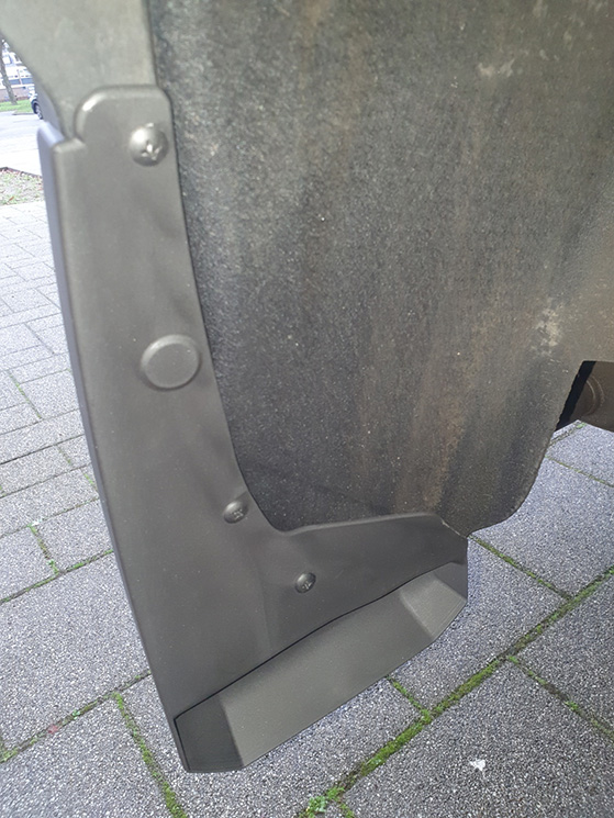

Om de ergste verkeersdrukte te vermijden rijd ik regelmatig over de binnenwegen, waar ook veel (land)bouwverkeer komt. De bermen worden regelmatig helemaal aan flarden gereden zodat de weg vol met modder zit - en daardoor ook mijn auto. :mad: Vandaag dus een set spatlappen geïnstalleerd maar wel origineel Lexus, geen Chinese aangepaste deurmat. Goedkoop zijn ze niet (€ 271) maar de kwaliteit is ook wel zoals we van Lexus gewend zijn: meer dan een beetje over-engineered. Je kunt natuurlijk niet gewoon schroeven in kunststof draaien, nee daar moet eerst een metalen beugeltje overheen. En ook de spatlap zelf is niet zo simpel als het lijkt, er zit een soort vangbakje onderaan zodat water er niet meteen weer afspat maar eerst wordt opgevangen en er dan netjes uitloopt:
Bekijk bijlage 182496
Tegen de tijd dat ik klaar was werd het al te donker om foto's van de auto te maken dus die volgen nog. Wel even een testrit gaan maken om te controleren of er niets rammelde (uiteraard niet ) en de effectiviteit te testen. Achter werken ze uitstekend maar voor valt de werking een beetje tegen. Maar goed, ze kunnen ook weer niet te ver uitsteken om de stroomlijn niet te verstoren, en alle beetjes helpen.

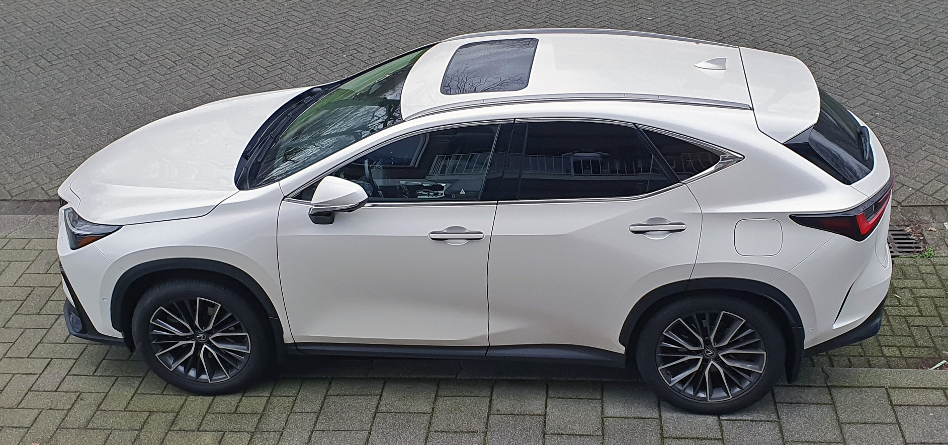

[Edit] Hier is zoals beloofd een foto van de auto mét spatlappen:
Bekijk bijlage 182501
Zoals te zien sluiten ze heel goed aan. De spatlappen aan de voorkant slagen er niet echt in om de zijkant schoon te houden maar volgens mij blijft er wel minder aan de achterkant hangen.
