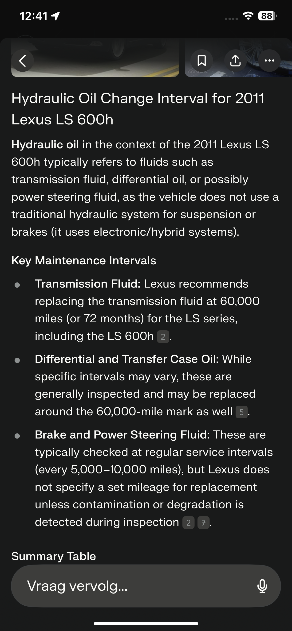

Desgevraagd komt ‘perplexity.ai’ met dit antwoord.
Doe gewoon waar je je zelf goed bij voelt.

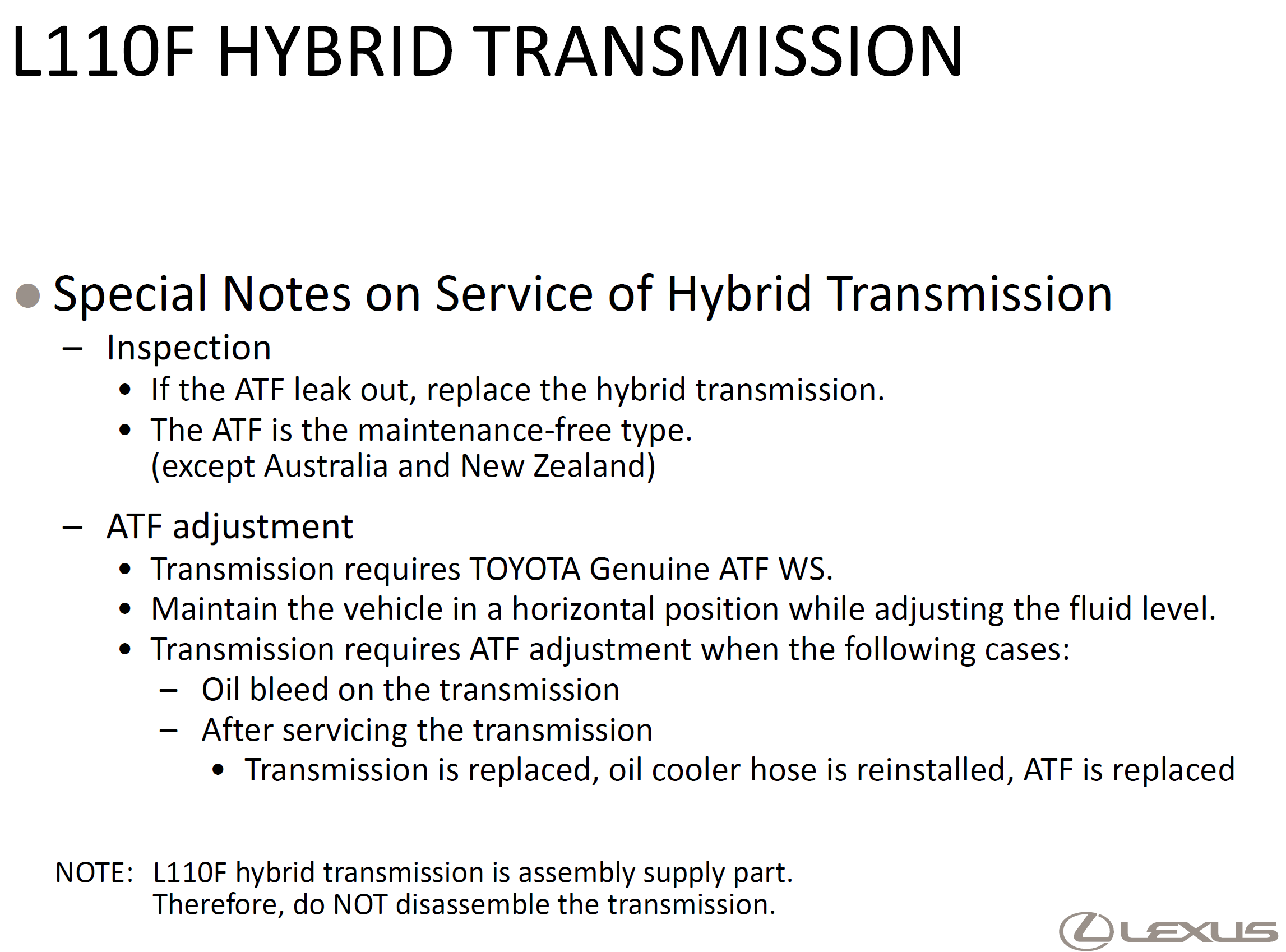

Dank @levensnevel , maar ik gebruik waar het kan zoveel mogelijk originele bronnen. Lexus zegt dat het "Maintenance free"is. Daar geloof ik dus niet in!

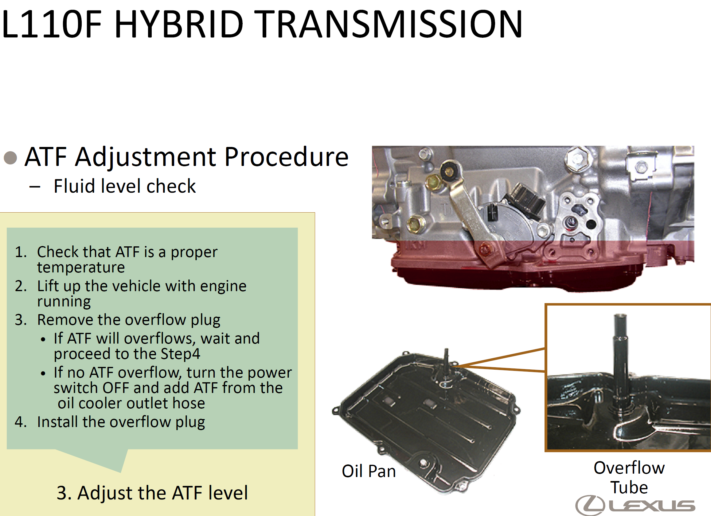

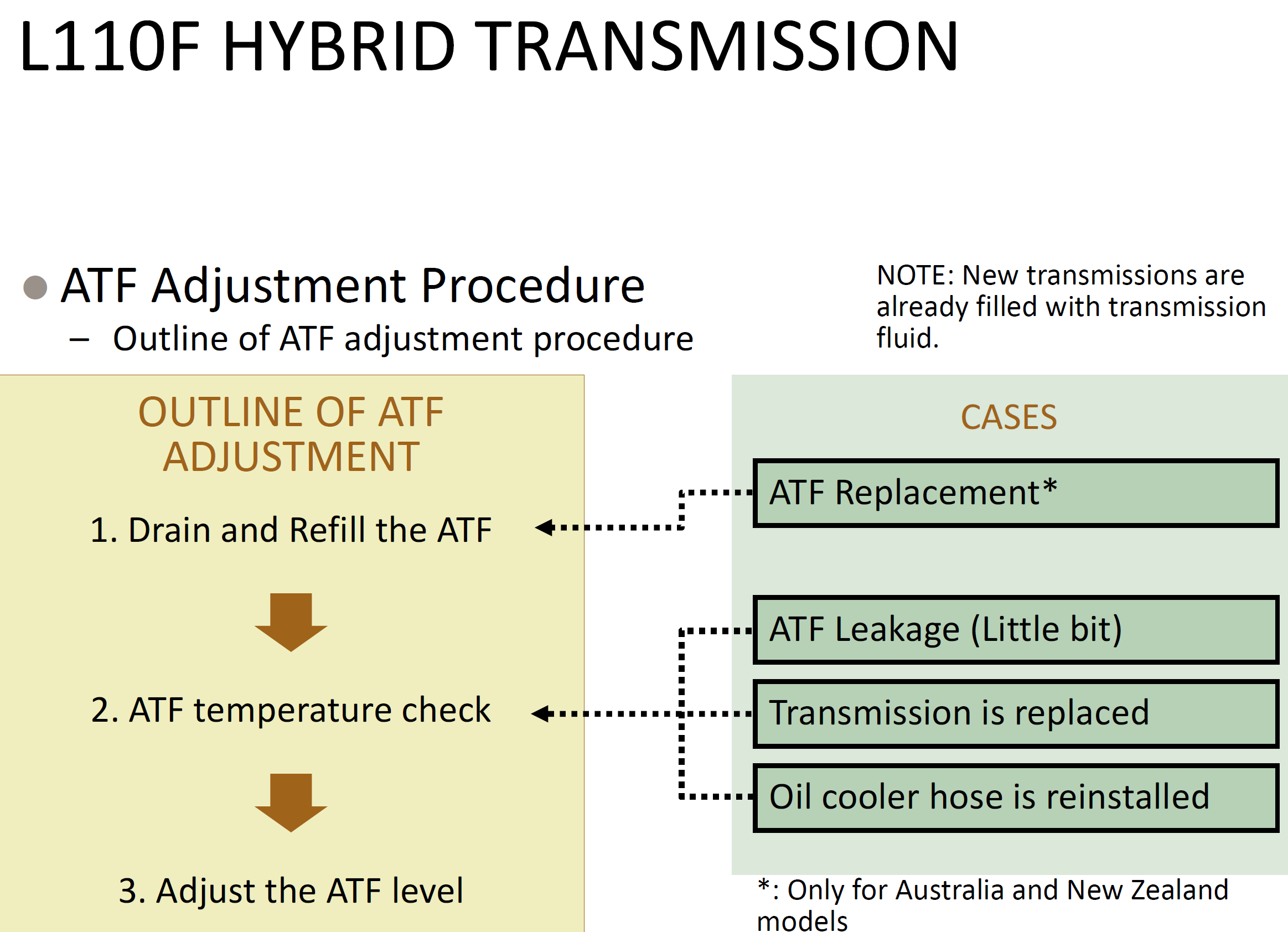

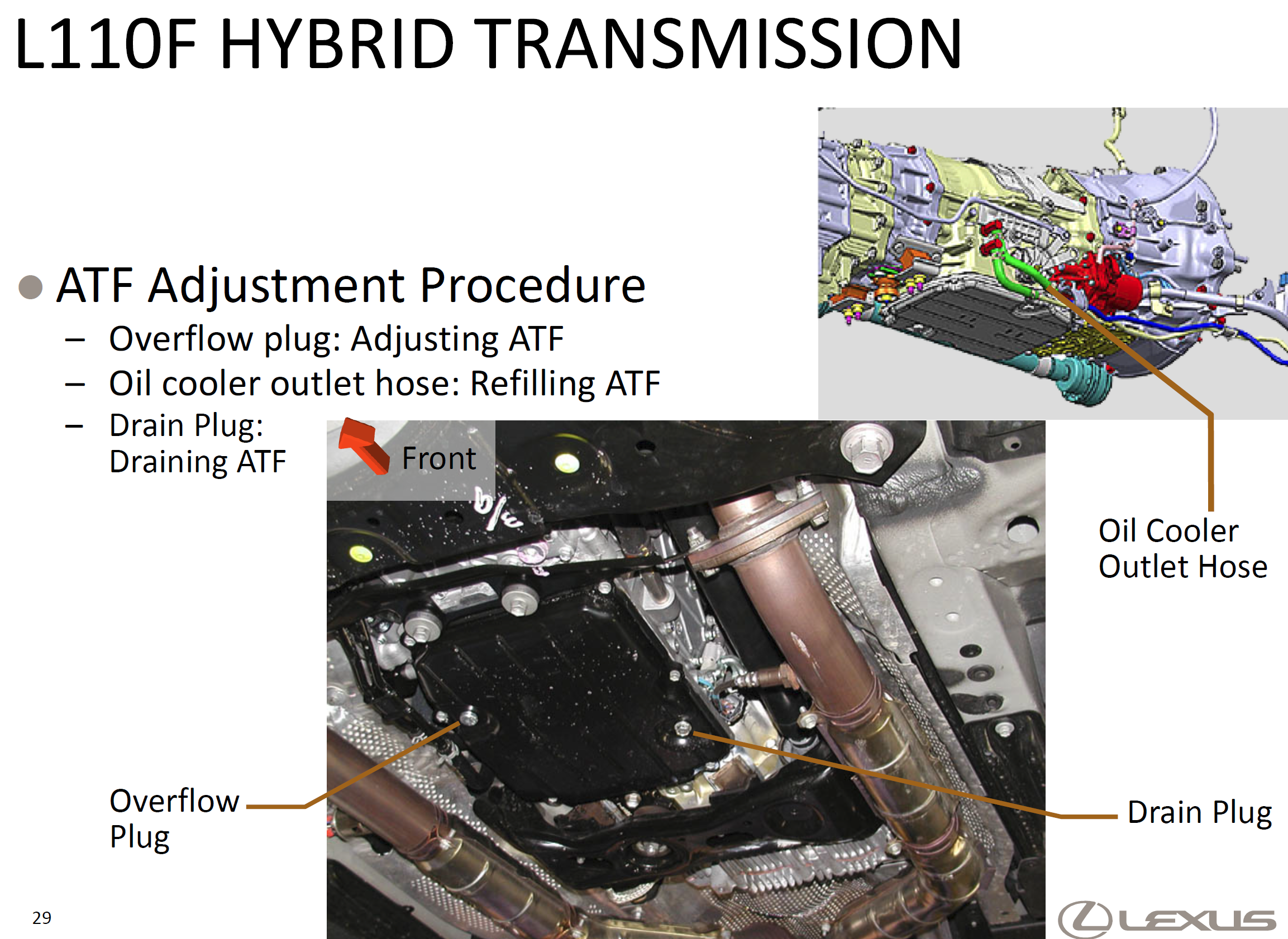

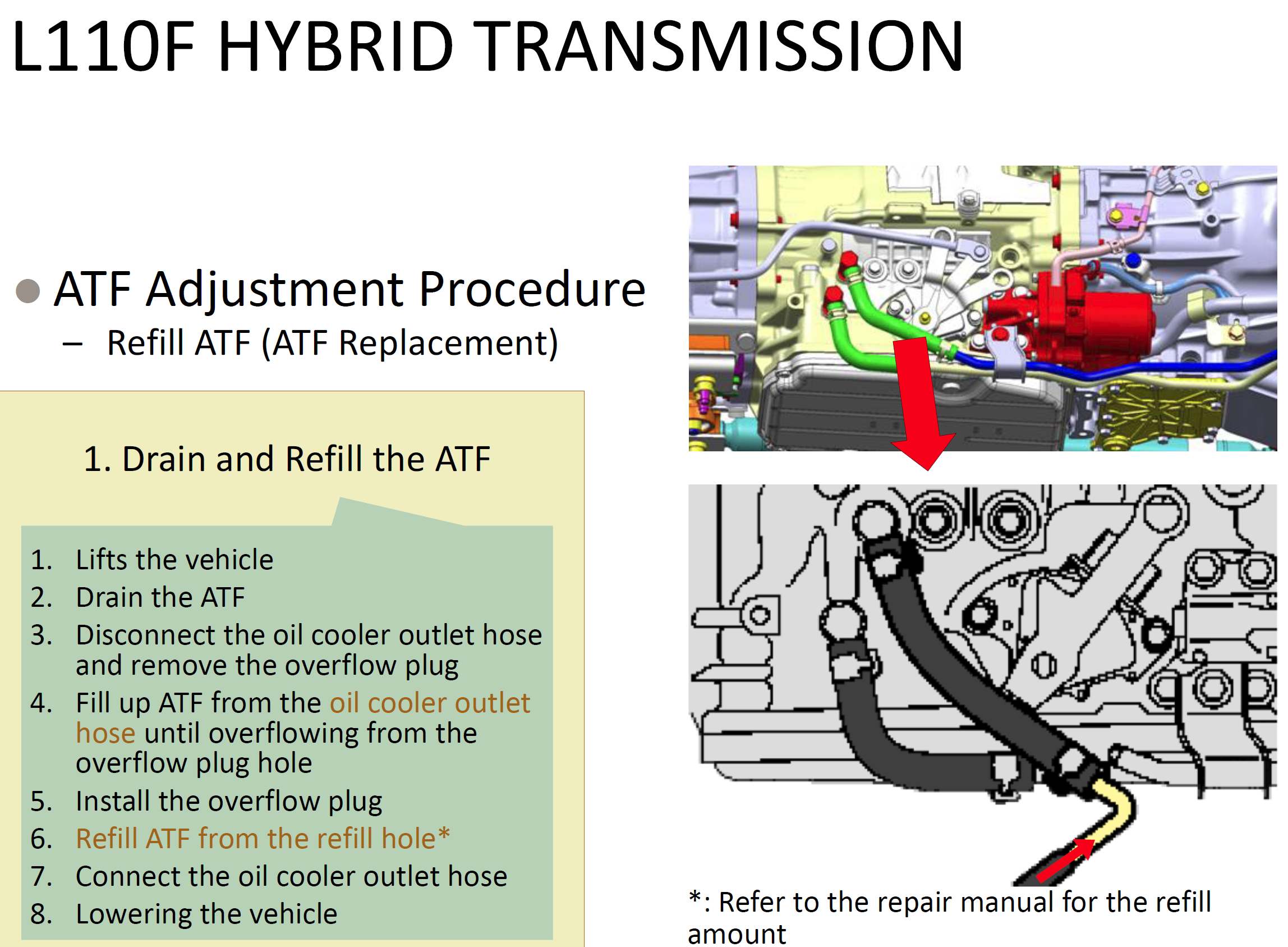

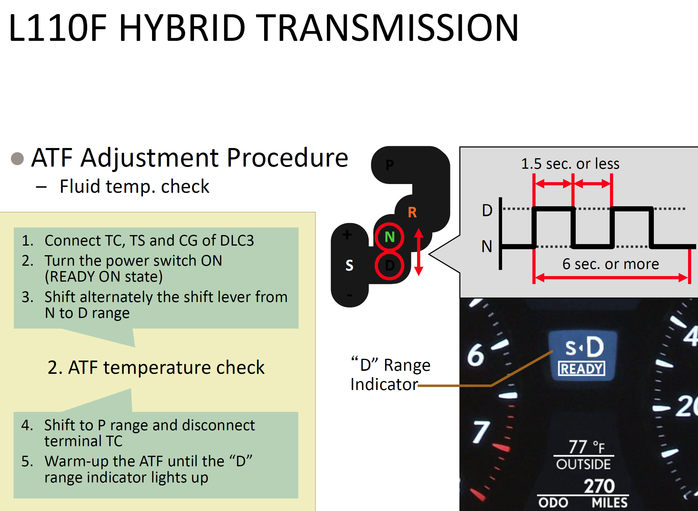

Dit is voor de LS 600h en de GS 450h:
Lijkt me geen moeilijke procedure als je de juiste tools hebt. Bij een auto met air suspension op de lift moet deze worden uitgeschakeld d.m.v. een jumper omdat de auto op contact moet tijdens de warmup procedure, anders denkt het systeem dat de auto op de grond staat.
