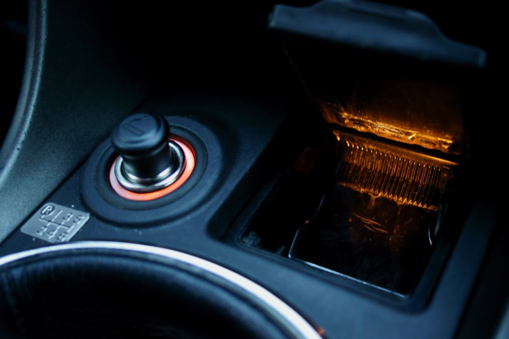

Thnx ! :) krijg deze week ook alle onderdelen voor de 12V aansteker binnen.
als ik de aansteker er uithaal komt het hele binnenwerk mee. ook de ring ( die licht hoort te geven ) is kapot, en geeft geen licht meer.
En de lampjes voor de stoelverwarming waren verkeerd, hier zitten nu 2 felle lampjes in ipv 1 x fel en 1 x zacht.
Deze lampjes liggen ook al klaar om gemonteerd te worden ! :)
waar heb je die 12v aansteker onderdelen vandaan?? Die van mij heeft hetzelfde probleem...
1 x 90010-01030 ( Lampje )
1 x 85513-12020 ( houder ) dit is het gedeelte wat vaak stuk is.
1 x 85515-53010 ( hier wacht ik nog op ) dit is het doorzichtige gedeelte )
als ik bovenstaande compleet zal ik het er in zetten, ff kijken of ik nog wat mis ! :)
btw bij Toyota dealer besteld..
