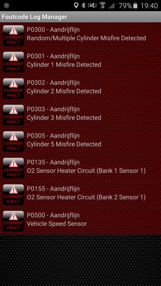

Hallo allemaal,
Ik heb de volgende foutcodes in mijn auto aangetroffen.
Ik vermoed dat het een bougie betreft die op is.
Motor loopt op 5 pitten en af en toe gewoon weer op 6, met name in de hoge toeren.
Wat denken jullie?

Dit lijkt inderdaad een Bobine kwaal. Voordat ik zelf een OBD2 uitlezer had, eens bij Toyota het motormanagement uitgelezen. Naast de ene bobine die stuk was (en een hoop misfires registreerde) bleken de andere bobines ook misfires te vertonen (de defecte bobines overigens het 10 of 100 voudige). Eenmaal de defecte bobine vervangen, gaven de cilinders van de andere bobines ook geen misfires meer. Wellicht een testje waard voordat je alle de 4 bobines (zoals het plaatje suggereert) gaat vervangen.

Ik heb er sowieso om te beginnen maar 1 besteld om dezelfde reden. Hij loopt op 5 pitten en in de hogere toeren komt de 6e er gewoon bij.
Als meerdere bobines defect zouden zijn, dan zou dat niet eens mogelijk zijn.
Ik heb op mijn vorige auto 2 van de 4 kapot gehad onderweg richting huis; ik ben secundair gaan rijden en werd door fietsers ingehaald omdat dat ding niet meer vooruit te branden was.
Maar goed, volgens DHL is de bobine al in Rotterdam; nu alleen nog maar naar mijn adres.
De bougies zijn al binnen, dus vanavond ga ik gewapend met tablet, diagnosestekker en de onderdelen naar een vriend van mij om de boel te monteren.
