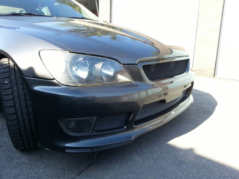

Mooie bumper zeg en gefeliciteerd met de vermogens winst.
