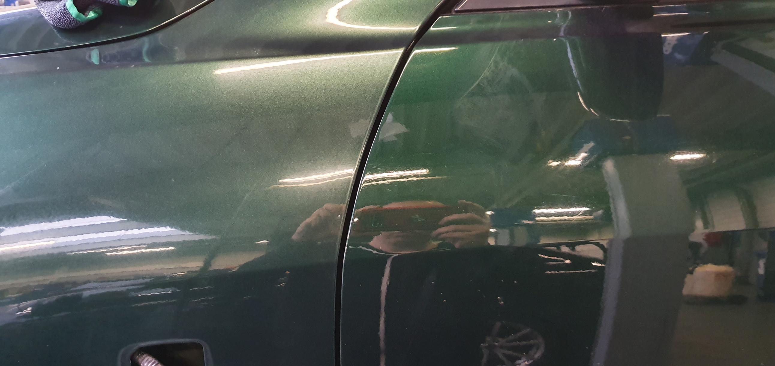

Welke middelen gebruik je dan? (polijstmiddel, UV coating, pads) Ik heb het ook al eens vaker geprobeerd op mijn huidige, maar ook op mijn vorige Lexus en het resultaat vond ik altijd op zijn best maar matig, ook inclusief wetsanden enz.
Wat heb je nodig:
- 75mm schuurschijf Rupes X-cut korrel 1500
- 75mm schuurschijf Rupes X-cut korrel 2000
- 75mm schuurschijf Rupes X-cut korrel 3000
- een excentrische schuurmachine ( 75mm ) of DAP polijstmachine met een 75mm backingplate
- Sprayfles met water voor het schuren
- Automotive klei
- Polijstmiddelen grof, medium en fijn ( Ik gebruik hiervoor de monello lijn i.v.m weinig stoffen en geen siliconen in het polijstmiddel )
- Spray and wipe
- UV coating van bijvoorbeeld Gyeon ( Gyeon trim )
- 75 mm pads van monello ( Oranje, wit en zwart )
- 7 microvezeldoeken.

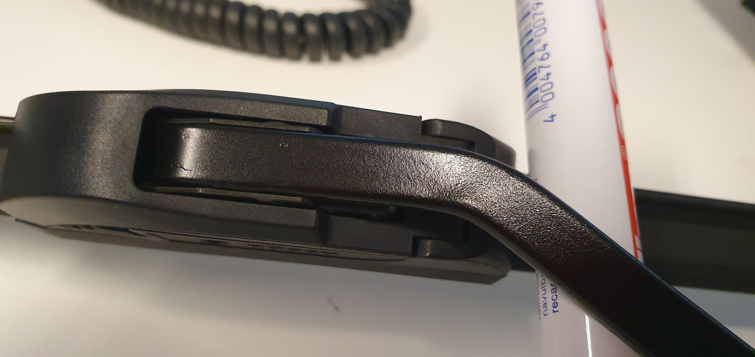

Weer een stapje verder:blush: Dit keer de ruitenwisserarmen, rechter voorpaneel en de pook knop behandeld.
De ruitenwisserarmen waren toe aan een nieuwe verflaag. De oude verflaag kwam los en de arm zelf begon te roesten. Na het schuren en ontvetten meteen 3 dagen hamerite mat zwart over gespoten. Een klusje van niks maar ziet er vele malen beter uit.

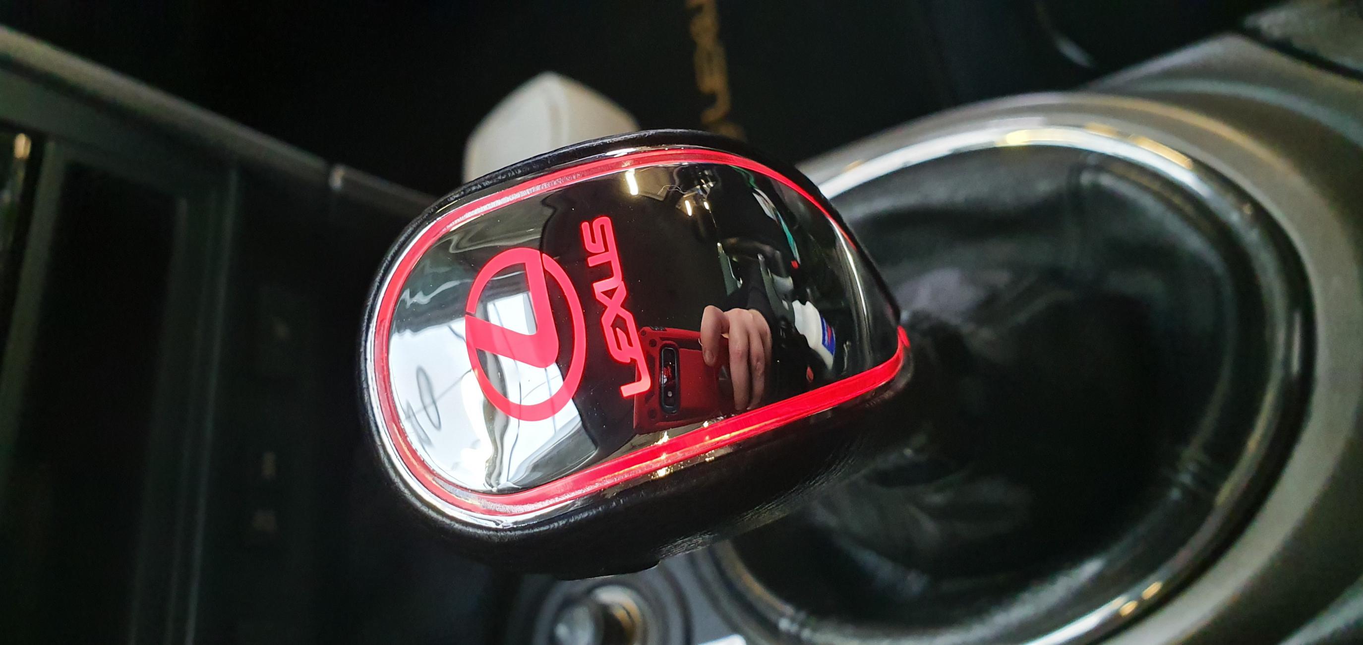

Het vrouwtje had op Wish een mooie pook-knop gevonden met led verlichting. Aangezien het haar auto is kan ik hier niks op aanmerken maar dit hoeft nog niet te zeggen dat het ook meteen past. De eerste indruk van de pook-knop was goed alleen was de pook-knop aan de onderzijde te lang waardoor het schroefdraad net niet bij het schroef gedeelte van de pook kwam. Na een aantal dagen nadenken toch maar besloten om dat de pook-knop ( met alle risico's ) een stuk vanaf te zagen zodat hij wel past en ik moet zeggen het ziet er best ok? uit. Buiten de looks vind ik het vasthouden van de pook ( ja we hebben het nog steeds over de pook-knop van de auto:xp ) een stuk beter. Je hebt nu veel meer ''grip'' en ook echt het gevoel dat je hem in zijn versnelling kan trekken.
Klik op de afbeelding voor een grotere versie Naam: 20200208_150051.jpg Bekeken: 0 Grootte: 305,2 KB ID: 173806
Klik op de afbeelding voor een grotere versie Naam: 20200208_151451.jpg Bekeken: 0 Grootte: 269,6 KB ID: 173807
Klik op de afbeelding voor een grotere versie Naam: 20200208_151451.jpg Bekeken: 0 Grootte: 251,6 KB ID: 173805

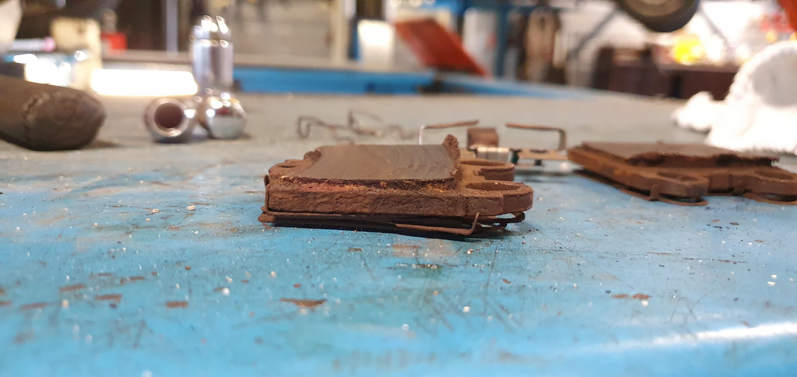

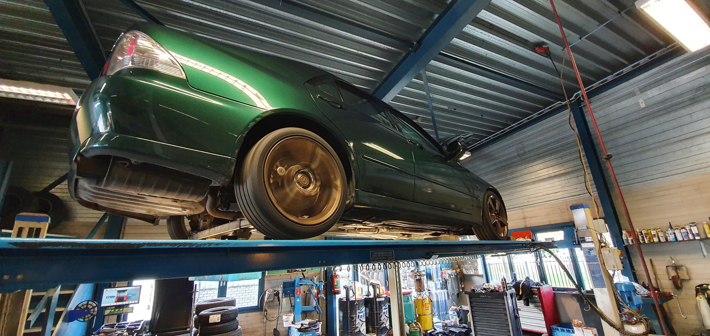

Afgelopen weekend heeft de auto een grote beurt gekregen en is vermoedelijk de olielekkage verholpen. De klepdeksel pakking was zo ontzettend hard dat hij bijna brak bij het verwijderen hiervan. Na het vervangen van de klepdeksel pakking en het verversen van de olie ook meteen het VVTI filter schoongemaakt en het blok aan de buitenzijde gereinigd. Buiten het onderhoud was het vermoede dat de tussenas-lager kapot zou zijn i.v.m bijgeluid tijdens het rijden. Dit bleek achteraf een akoestisch slijtsignaal van een remblok te zijn die zeker vervangen moest worden. Dus in plaats van de tussenas lager maar de remblokken achter vervangen. Ook het interieurfilter was zeker nodig om te vervangen. De oude filter ( Geen pollenfilter ) was compleet zwart en vol met vuildeeltjes.
Tijdens de koop van de auto werd er verteld dat de stoelverwarming aan de bestuurderszijde niet werkte omdat dit een Engelse stoel betreft. Gelukkig wel originele kabels erbij gekregen alleen moest er uitgezocht worden welke kabels aan welke kabels gesoldeerd moest worden. Uiteindelijk na veel meten en een aantal zekeringen later gelukkig gelukt en ook de bestuurders stoel wordt nu weer lekker warm.

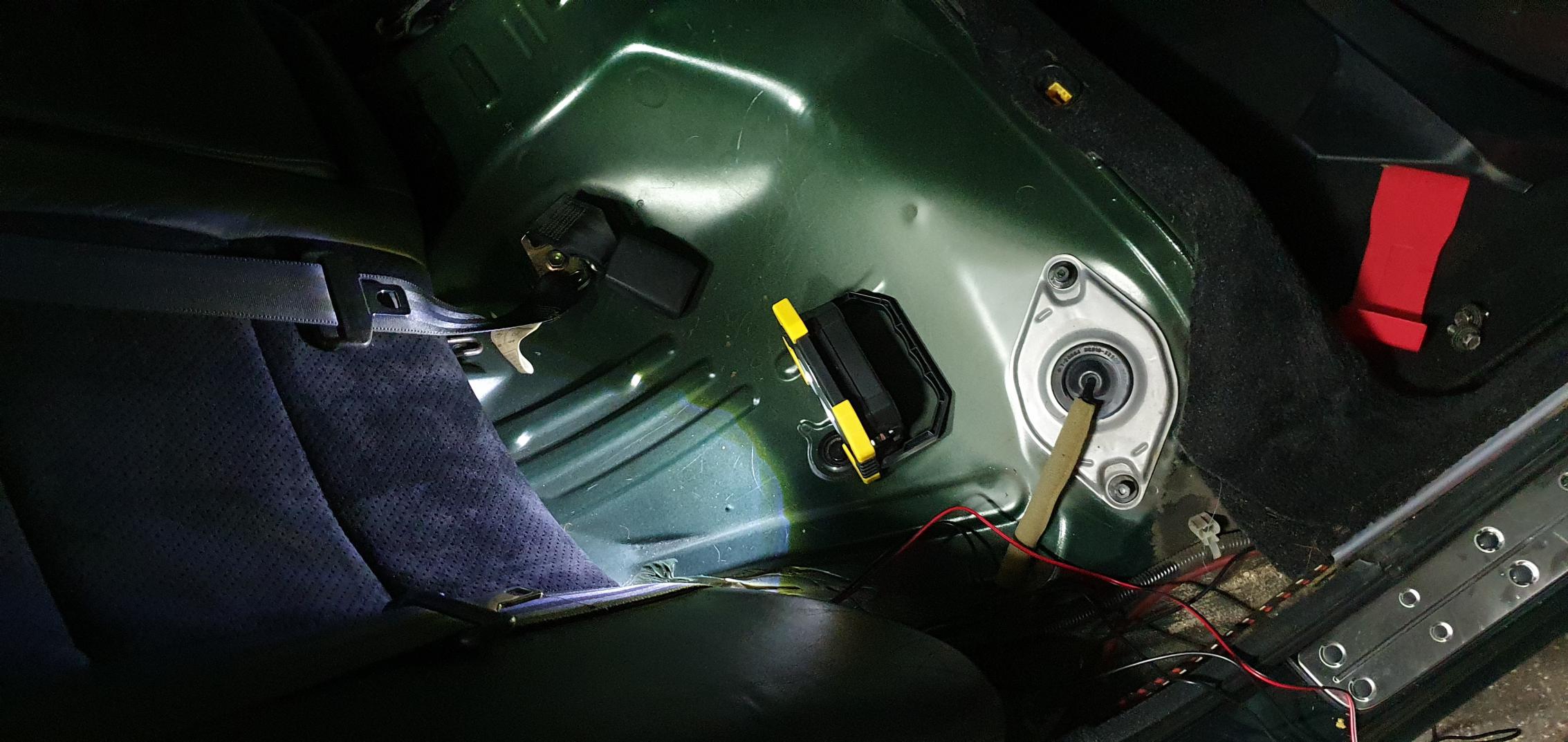

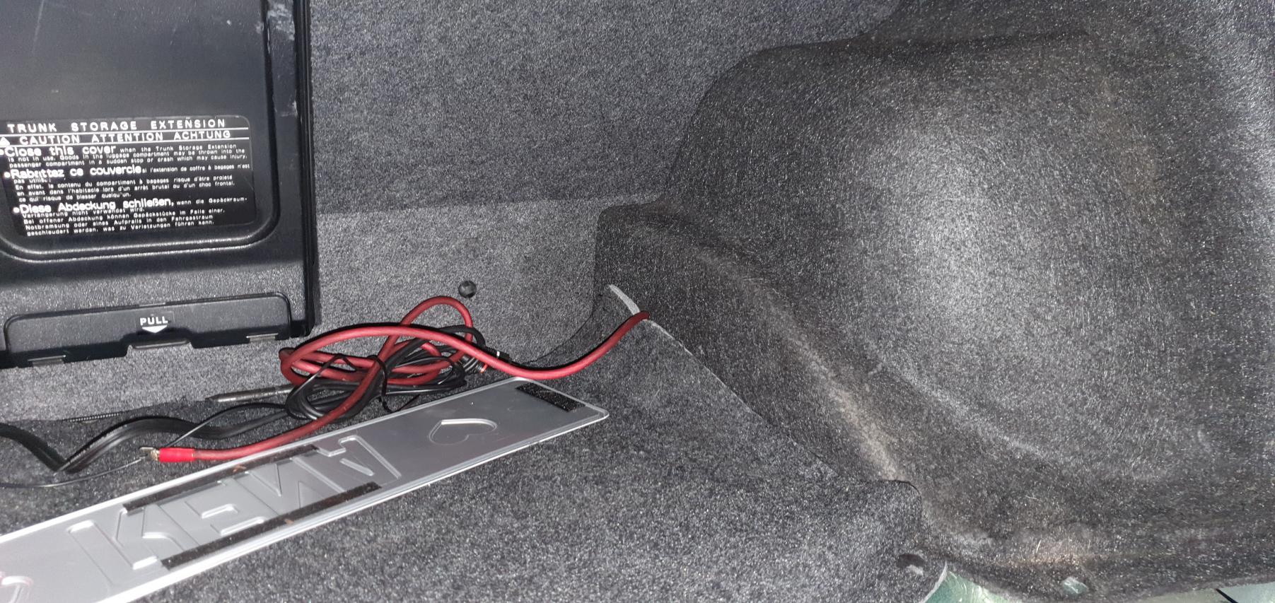

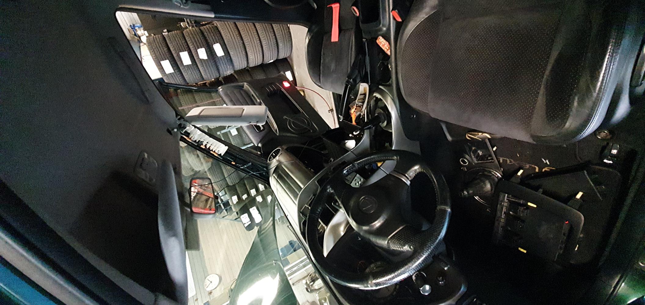

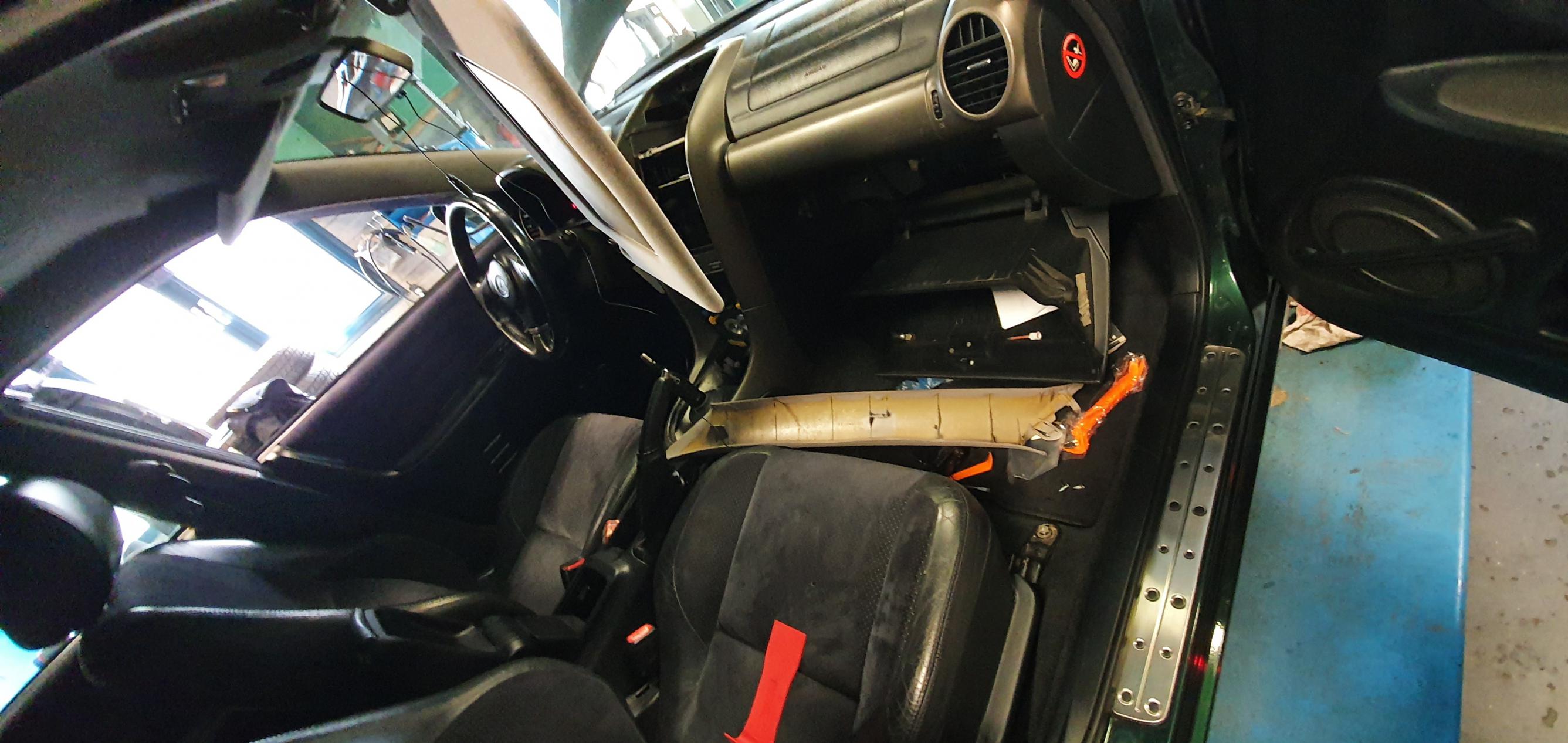

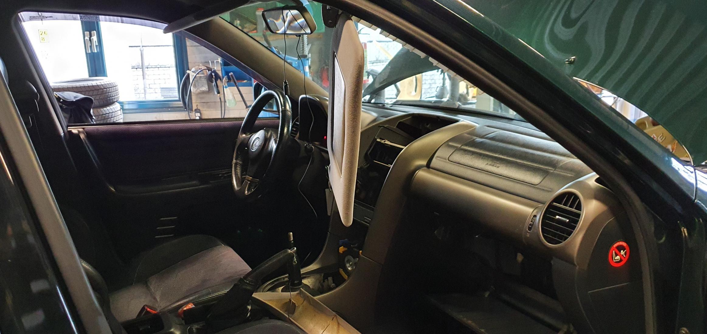

Daarnaast is er ook weer een hele mooie update.. Zoals jullie de foto's kunnen zien is een deel van het interieur verwijderd om wat te installeren. Waar het om gaat hou ik nog even geheim :trollface:
Denk dat jullie wel kunnen zien waar het om gaat maar de foto's komen later. :photo::photo:

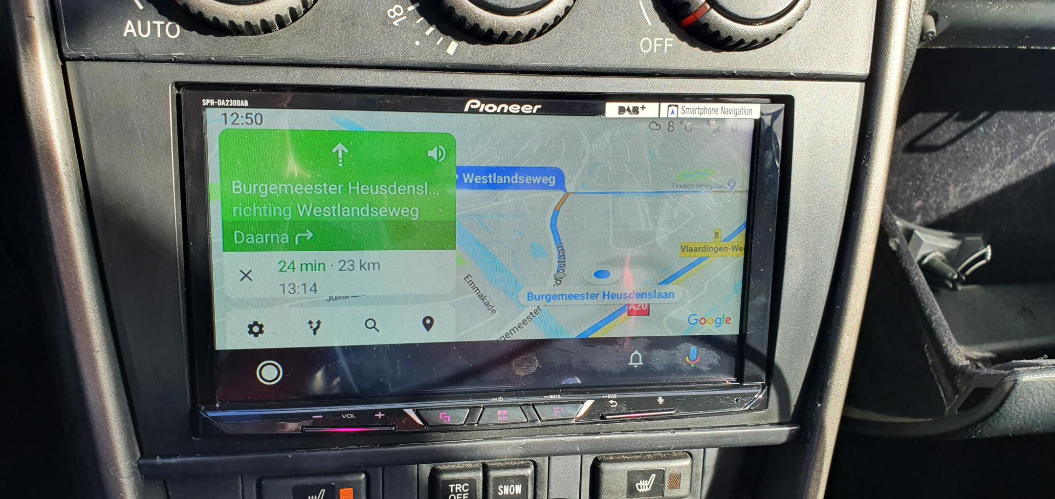

Weer een week verder en natuurlijk ook weer een aantal updates verder waaronder de foto's m.b.t de vorige post.

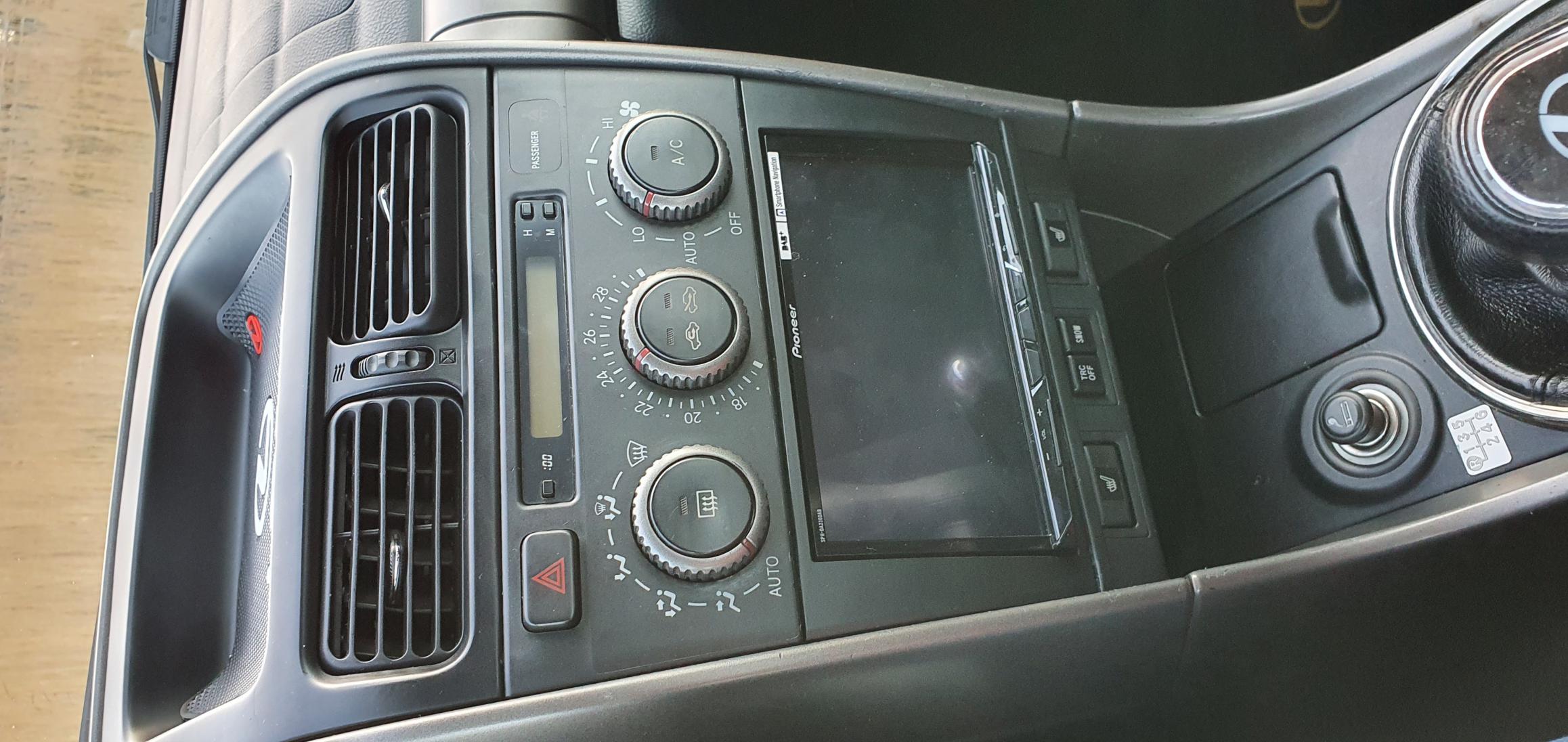

Zoals de meeste al via via gezien hadden ging het natuurlijk om een nieuwe radio. Het gaat hier om een Pioneer android radio die voorzien is van alle nieuwe snufjes en makkelijkheden waaronder;
- Navigatie van Google Maps of Waze
- Flitsmeister via radio bedienen
- Whatsapp en telegram berichten ontvangen maar ook beluisteren en d.m.v spraak ook terug kan sturen
- Een '' Hey google assistent'' Die met 1 druk op de knop alles voor je uitzoekt.
- Bluetooth, USB, Android mobile en aux aansluiting
- Natuurlijk een carkit functie om te kunnen bellen

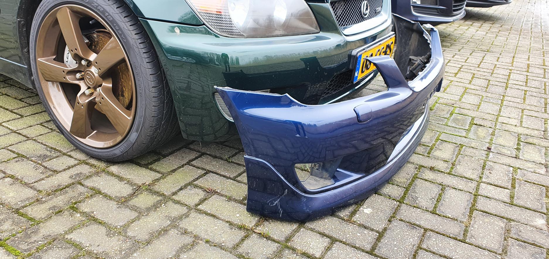

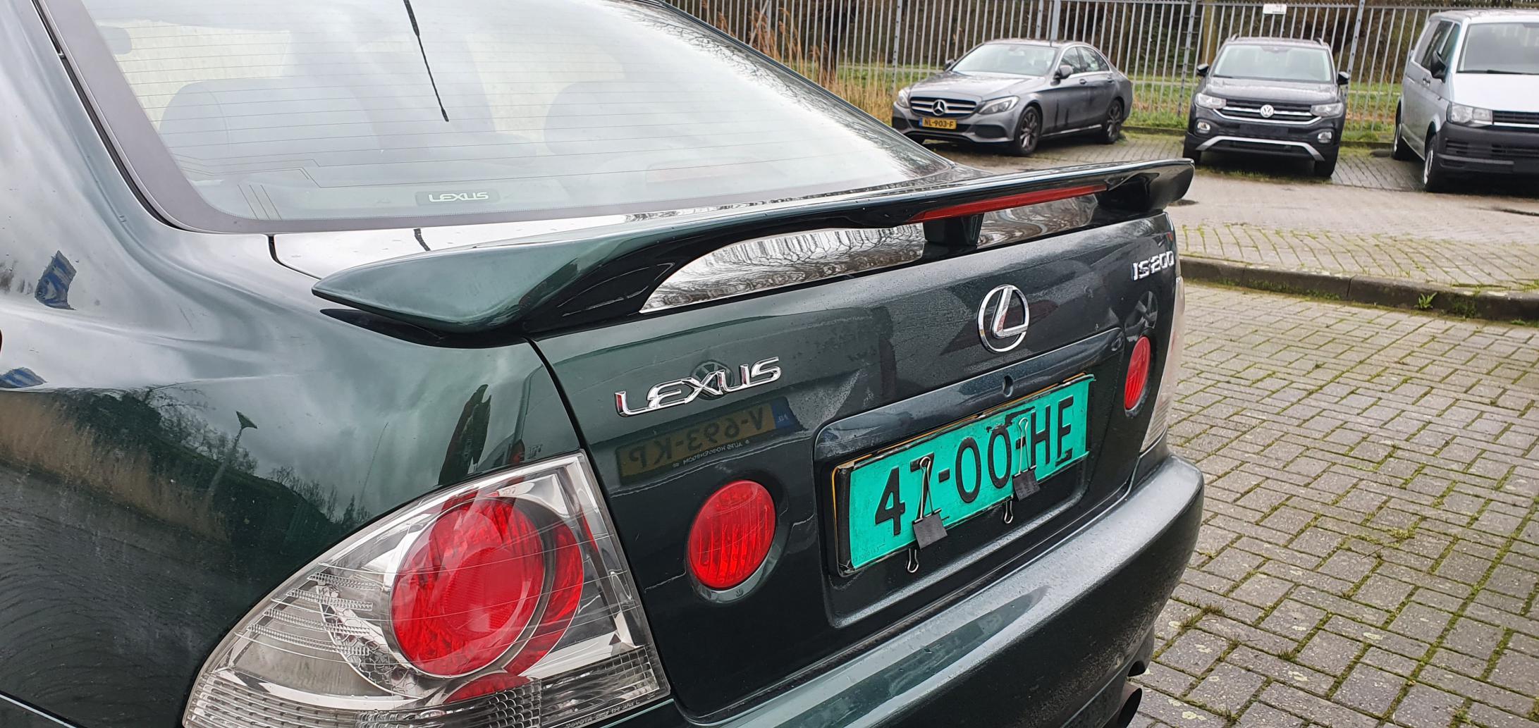

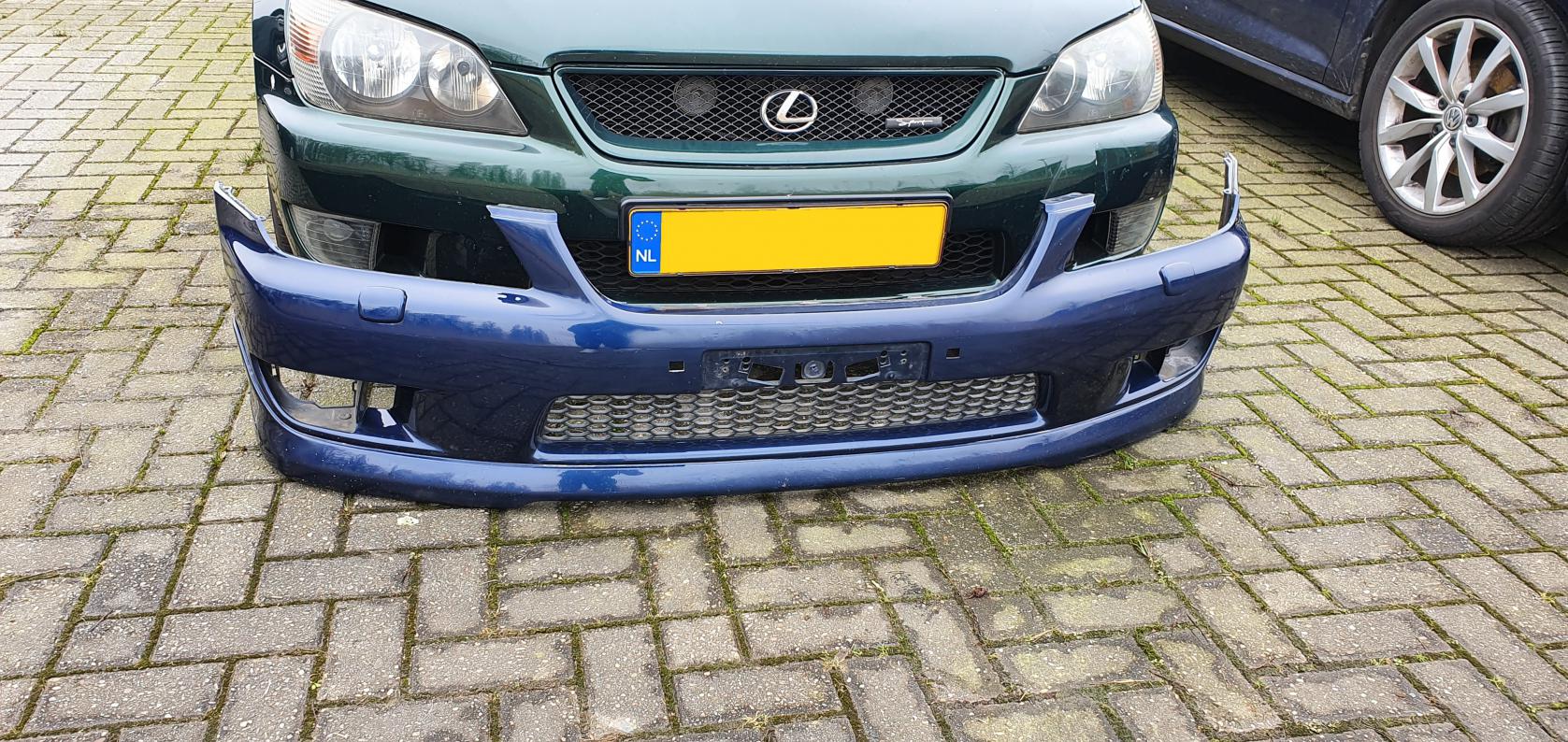

Ook is deze week eindelijk ( na 3,5 week ) de voorbumper binnengekomen. Deze bumper moest uit Engeland komen maar door de lengte werd hij geweigerd bij het vervoersmaatschappij. Deze voorbumper is voorzien van een Elegance lip ( in de volksmond TRD lip genoemd ? ) Deze bumper gaan we z.s.m samen met de spoiler laten spuiten en monteren om eindelijk het eindresultaat te zien.
Zodra de delen gespoten zijn post ik dit natuurlijk zo snel mogelijk!

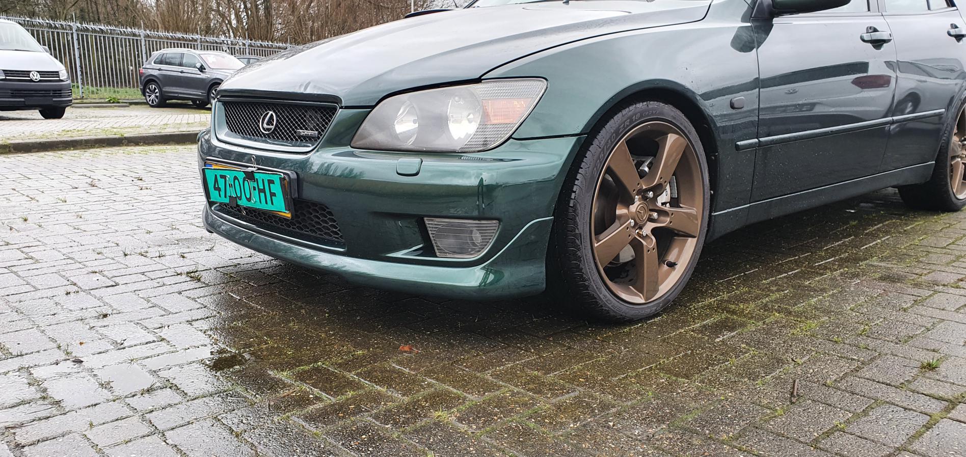

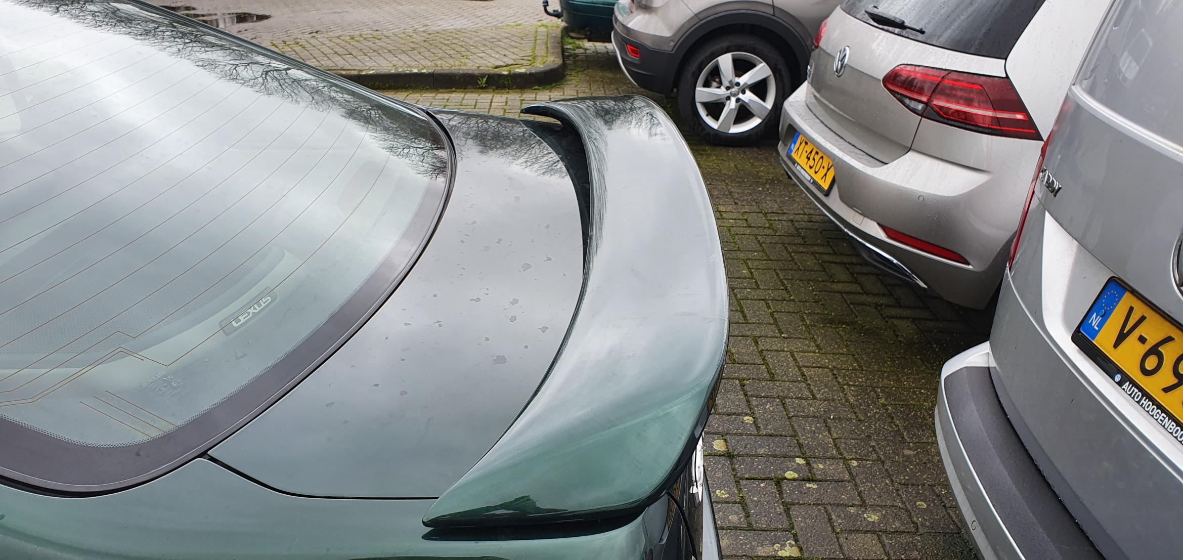

Het is zover!!

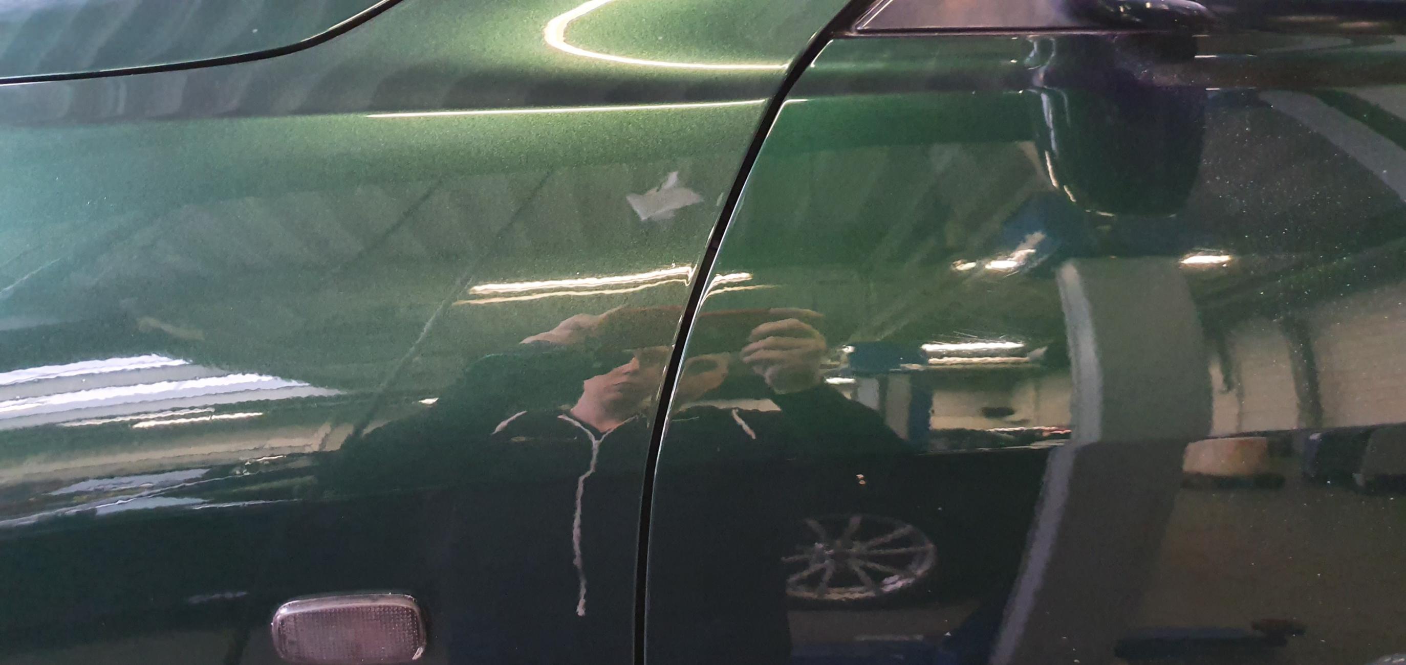

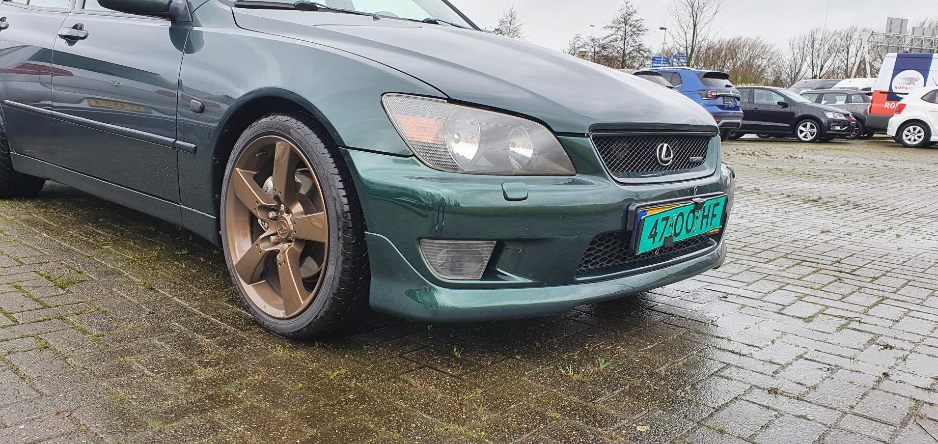

De delen zijn terug van de spuiter en zijn weer gemonteerd. Buiten de voorbumper en de spoiler ook de schade aan de achterbumper ( loslaten van de blanke lak laag ) hersteld.
Klik op de afbeelding voor een grotere versie Naam: 20200224_131859.jpg Bekeken: 0 Grootte: 383,5 KB ID: 173907
Klik op de afbeelding voor een grotere versie Naam: 20200303_114130.jpg Bekeken: 0 Grootte: 389,2 KB ID: 173910
Zoals op de laatste foto te zien is heeft de auto aardig wat krassen over de gehele lak. Waarschijnlijk gaat heel de auto ge-wetsand worden om deze krassen te kunnen verwijderen. Echter is dit nog onzeker i.v.m staat van de lak. Binnenkort even met een lak diktemeter de lak gaan controleren om te kijken of dit nog mogelijk is.
Al met al is de auto bijna (optisch) klaar.... Er komen nog een paar kleinere updates aan maar deze zijn nog onderweg.

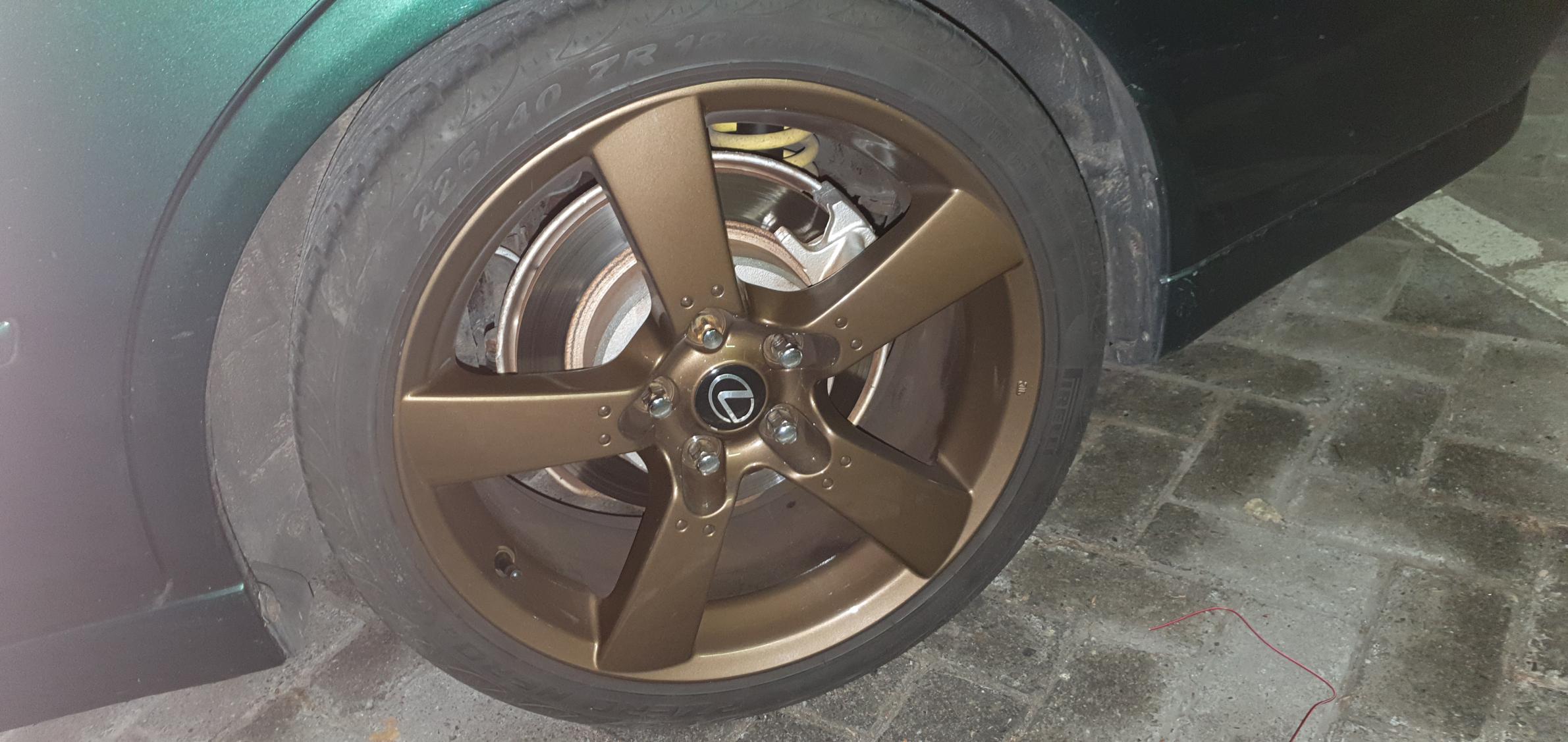

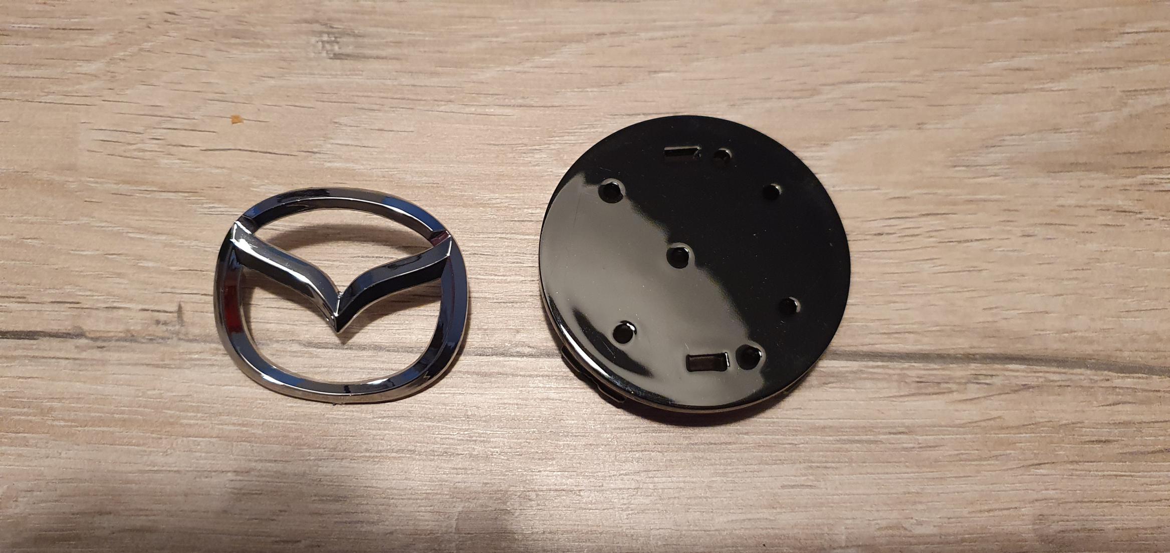

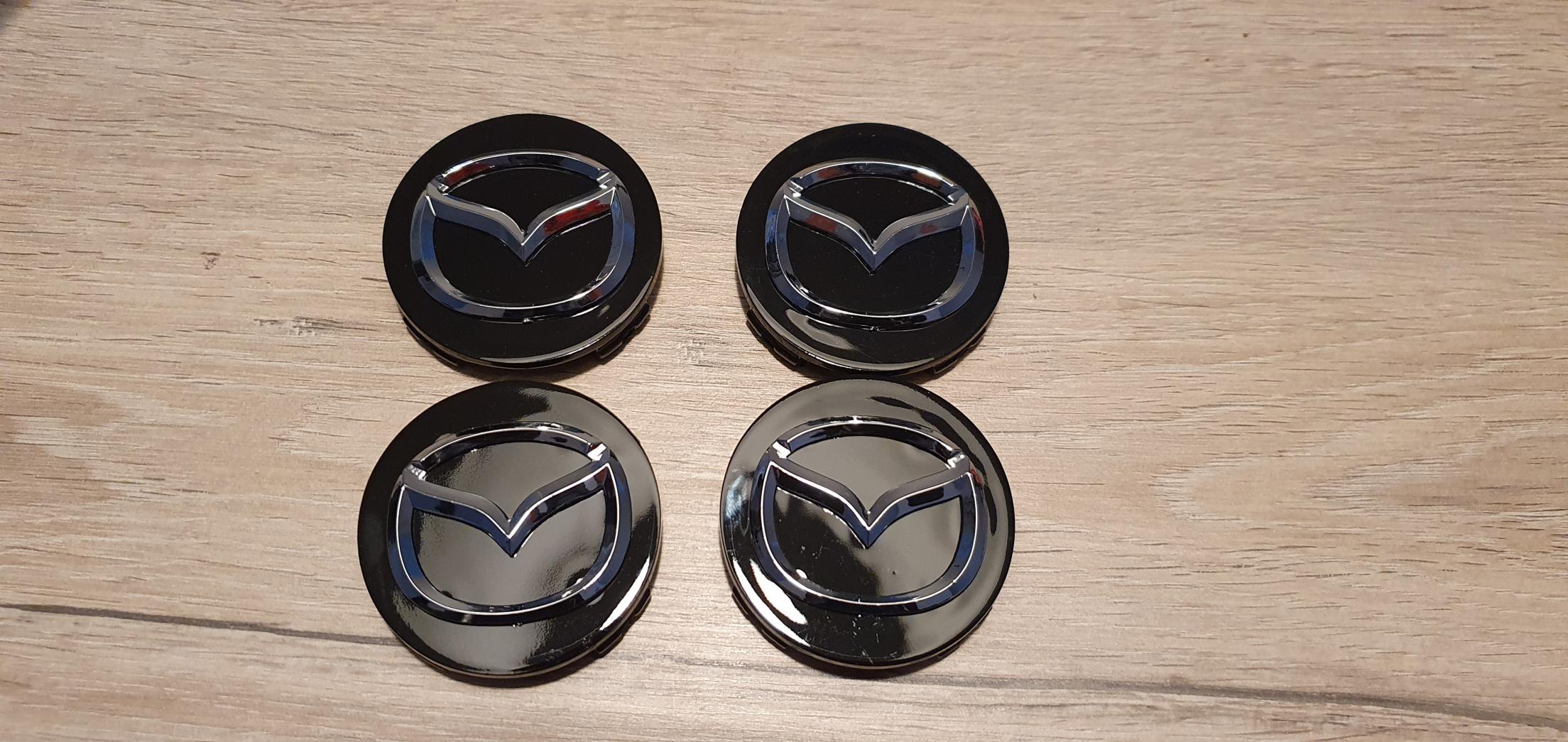

maarre... Mazda velgen oke... Mazda naafdoppen kan echt niet hoor !
Inderdaad dat kan echt niet!! zeker niet Lexus waardig dan.
Maarja.. Corona en Chinese post gaat niet helemaal samen. Gelukkig zijn de kapjes nu wel eindelijk binnen. Echter zijn het wel mazda kapjes :o:zz
Gelukkig met een beetje priegel werk en een scherp mesje het Mazda logo los kunnen halen en kunnen voorzien van het Lexus logo, en al zeg ik het zelf.. Ik vind het er erg netjes uitzien!

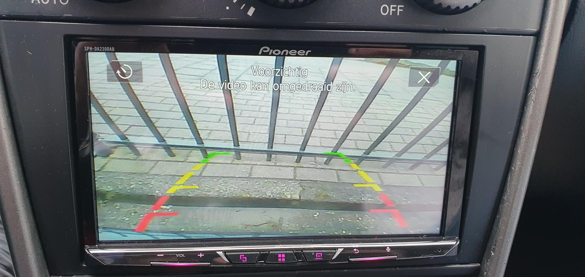

Een nieuwe update.. ??n van de meest lastigste updates tot nu toe..

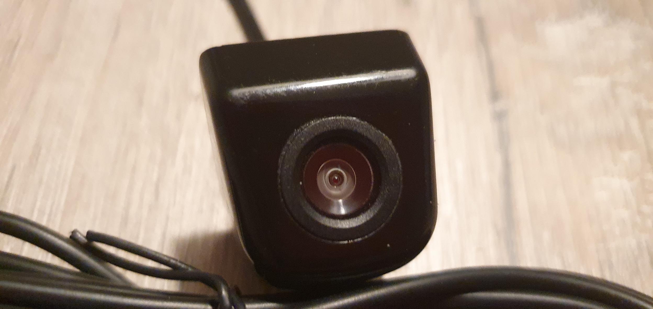

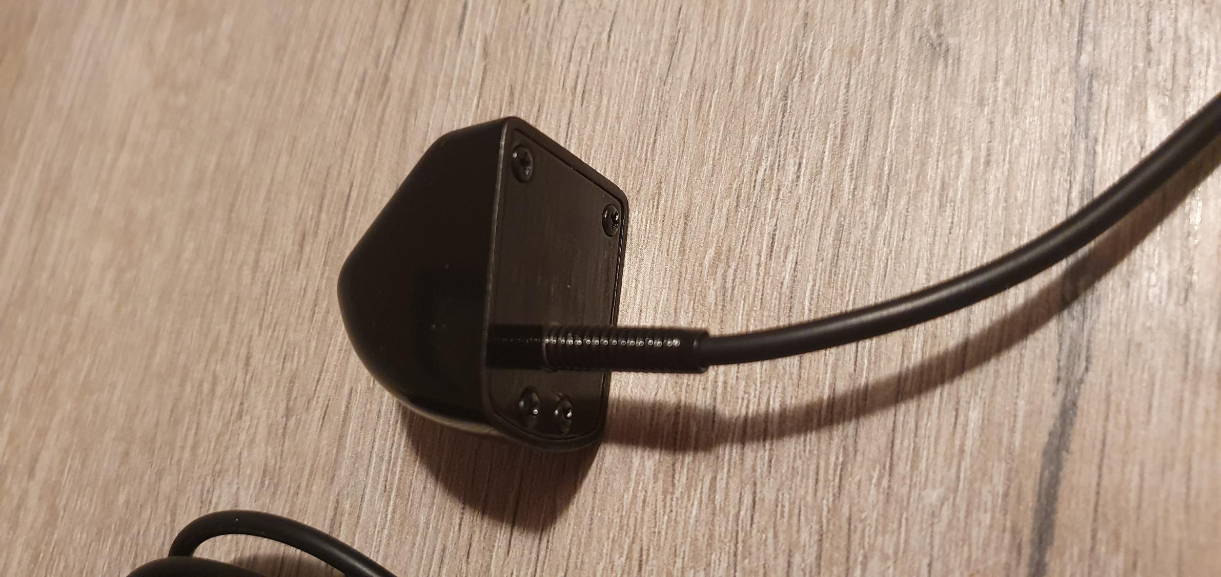

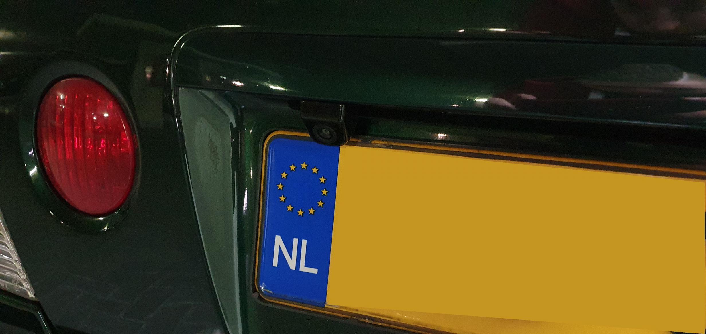

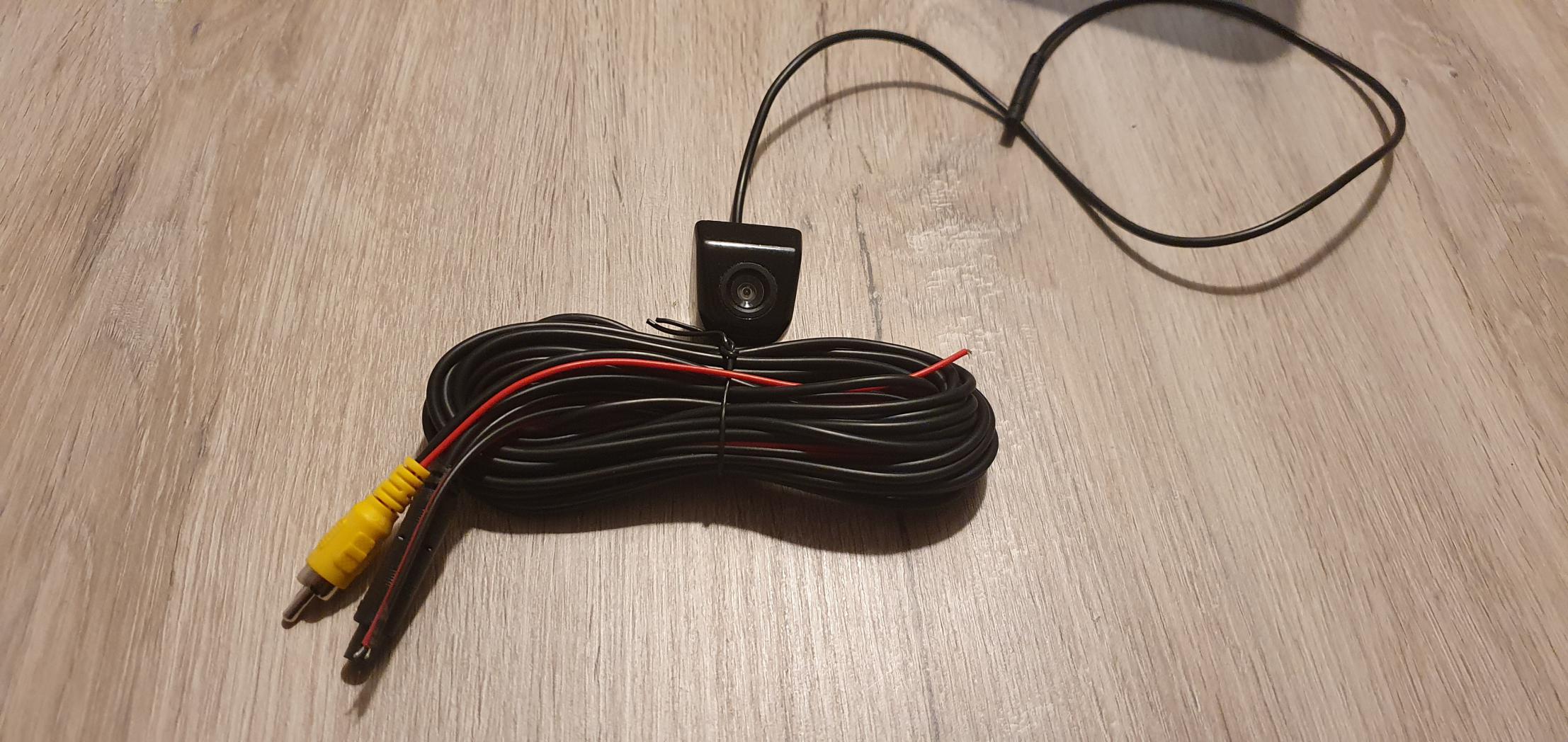

Iedereen kent het wel. Een lexus met een flinke kont die je niet in de spiegels helemaal kan zien. Nu kan je natuurlijk op de ouderwetse manier een ''kusje'' met je bumper geven om er achter te komen hoe ver je nog kan. Echter zitten we al in 2020 en is de technologie al erg ver. Aangezien de auto nog stamt uit de ouderwetse tijd, moeten we hem zelf maar upgraden. Eerst een beetje rond gekeken van wat wil ik hebben ? 170 graden ? 180 graden ? met of zonder nachtstand en wat wil ik er voor uitgeven ?
Na lang zoeken er toch achtergekomen dat ik 90 euro voor deze upgrade wat ver vind gaan. Dit moet tenslotte toch goedkoper kunnen? Na verder zoeken kwam ik iets tegen op ''Wish'' de welbekende website waar je alles voor de helft krijgt en weken erop moet blijven wachten. Zoals de meeste denk ik al door hebben gaat het hier om een achteruitrijd camera. Voor een originele betaal je al gauw 88 euro. Dit vind ik enigszins toch best prijzig voor z'n klein cameraatje. Dus onlangs toch maar de proef op de som genomen en via wish een camera besteld. Toen hij binnen kwam was ik blij verrast. Ik had in gedachte dat er een plastic cameraatje binnen komt die half aan elkaar zou zitten. Wat kan je anders verwachten voor 7 euro?
Na het controleren van de camera maar begonnen met het monteren van deze camera. De kabel helemaal via de rechter zijkant weggewerkt en via de achterbank naar de kofferbak toe geleid.
Daarna kwam het moeilijkste van allemaal.. Het verwijderen van het afdekstukje van de kentekenverlichting. Normaal zou je denken 4 boutjes aan de binnenzijde van de klep en 2 clips.. die heb je zo los! Helaas.. Bijna een uur bezig geweest dit netjes los te krijgen. Toen eenmaal de boosheid naar boven kwam schoot hij ineens eraf en kwam ik er achter dat het eerste gedeelte gekit was. Dit is waarschijnlijk i.v.m het trillen van de subwoofer vast gemaakt.
Na het verwijderen van deze afdekking maar meteen alles gemonteerd. Zowel in het plastic gedeelte als in de kofferklep een gat gemaakt voor de bekabeling en deze natuurlijk netjes afgewerkt met wat verf. Daarna een kabel naar de achteruitrijd lampje getrokken en in de klep zelf een massa aansluiting gemaakt. Zo schakelt de camera zichzelf aan als hij merkt dat het achteruitrijd signaal aan gaat. Daarna alles weggewerkt en weer dicht gebouwd.
De kwaliteit van de achteruitrijd camera is best goed. Zeker als je naar de prijs kwaliteitsverhouding kijkt.

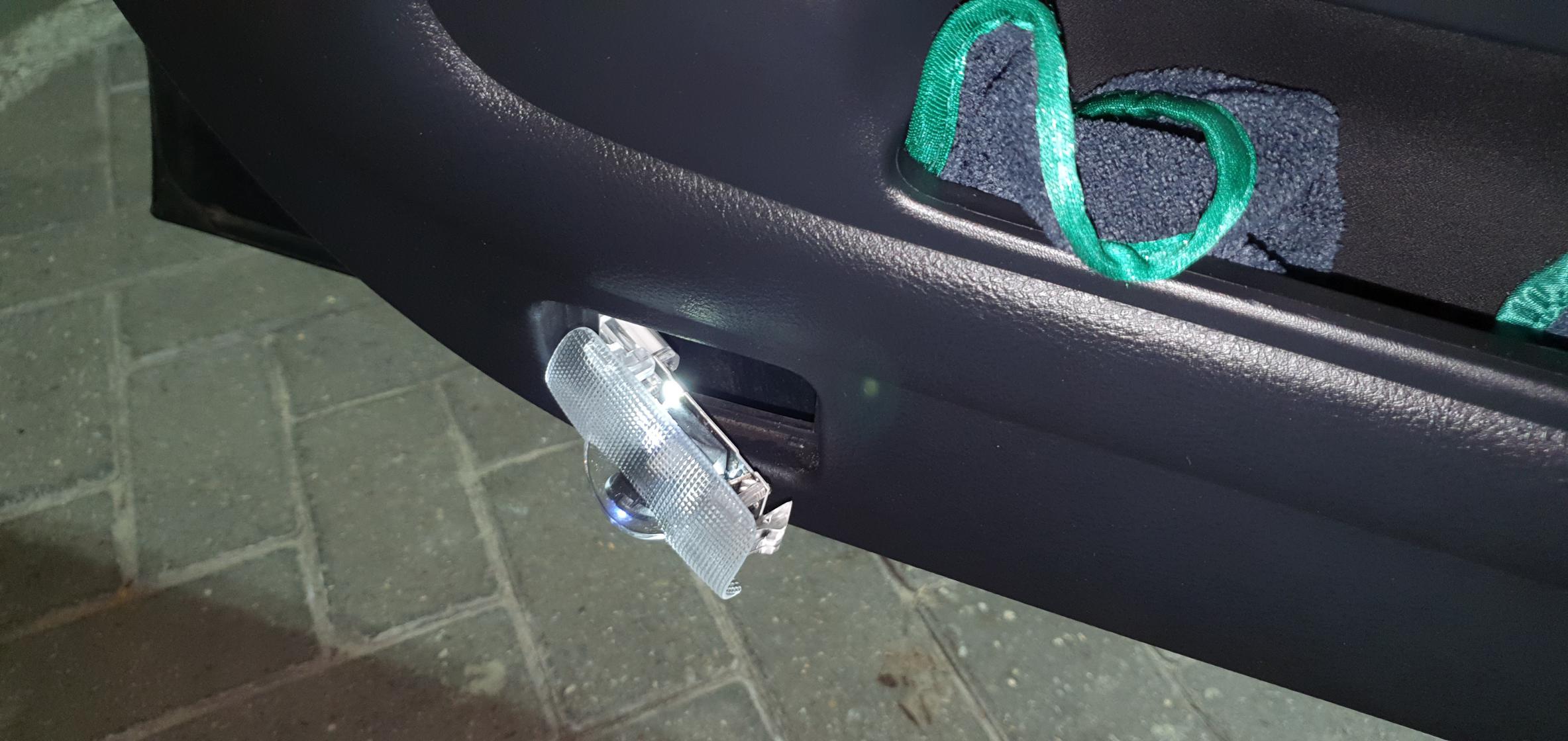

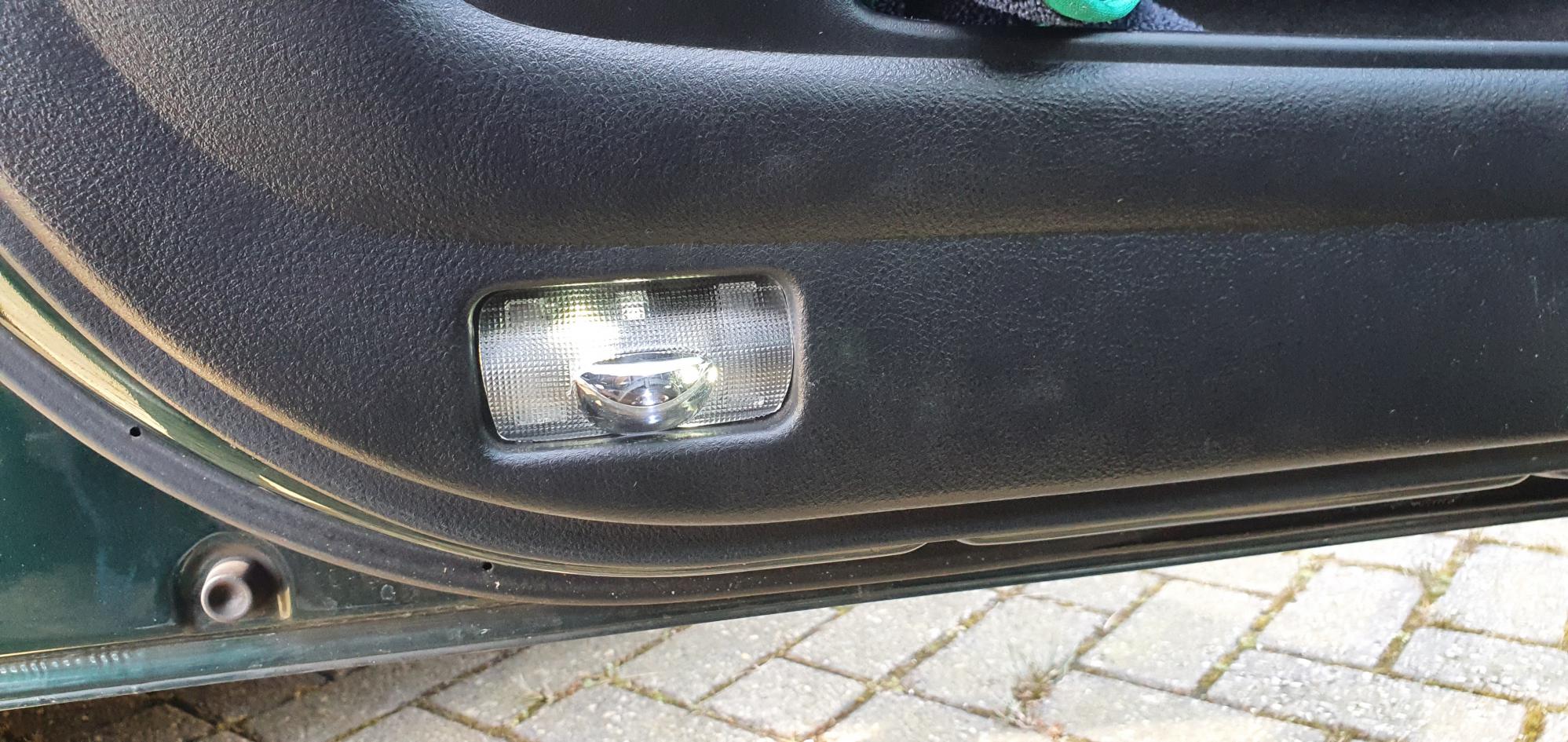

Ondanks het Corona virus gaan we natuurlijk gewoon door met de updates. ( al worden de updates natuurlijk steeds kleiner )

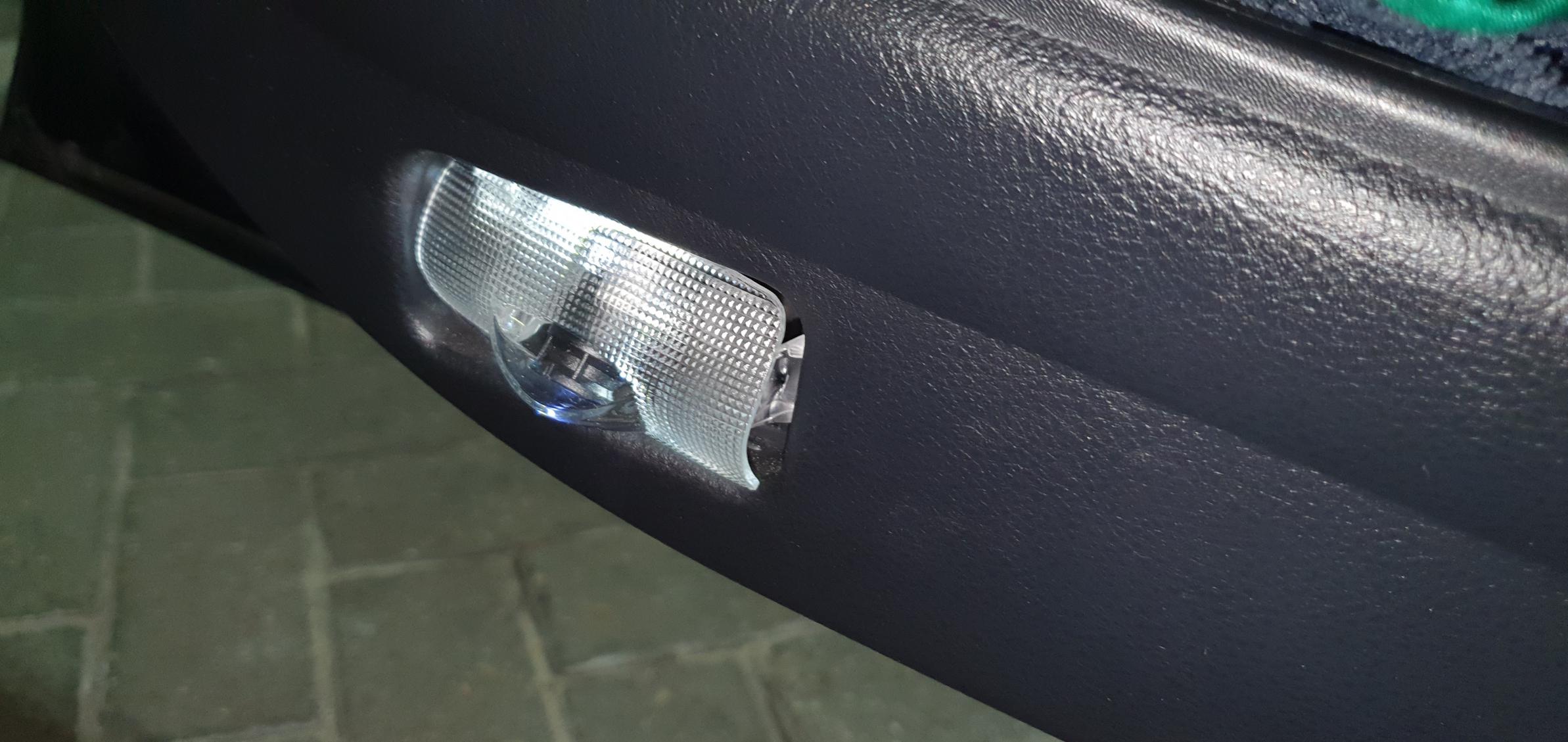

Ditmaal het vervangen van de deurlampjes. De normale ''saaie'' rode deurlampjes zijn vervangen voor led verlichting met projector.
